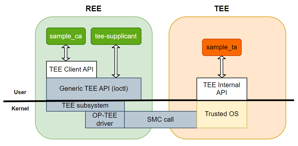

3.18.1.1. 软件架构说明

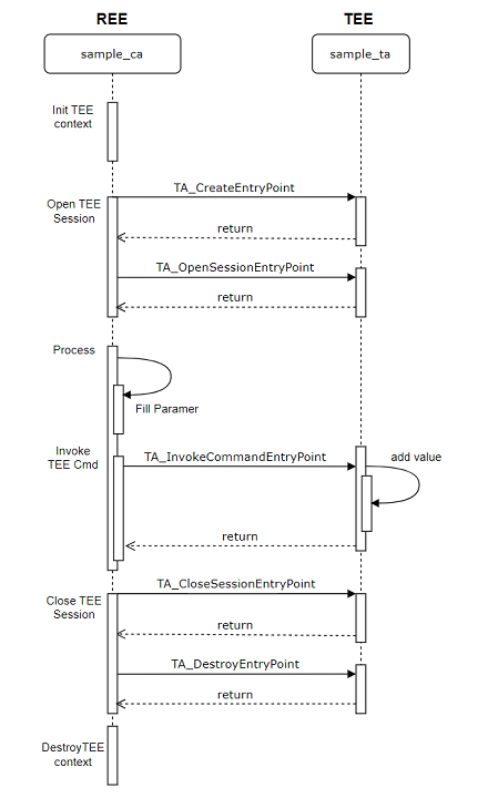

3.18.1.3. API 流程说明

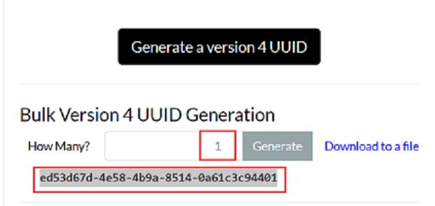

  • 创建 UUID
使用示例自带 UUID 可跳过此步骤
系统中允许存在多个 TA,每个 TA 需配置不同的 UUID。
UUID 可以通过此网址生成 https://www.uuidgenerator.net/
如上所示,生成 UUID 值 ed53d67d-4e58-4b9a-8514-0a61c3c94401

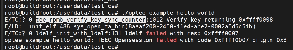

3.18.5.1. 执行 CA 程序调用 TA 提示 Verify key 错误
  • 解决方法: TA 的加载需依赖 user root key。 关于 user root key 的烧录方法,请参考 efuse
