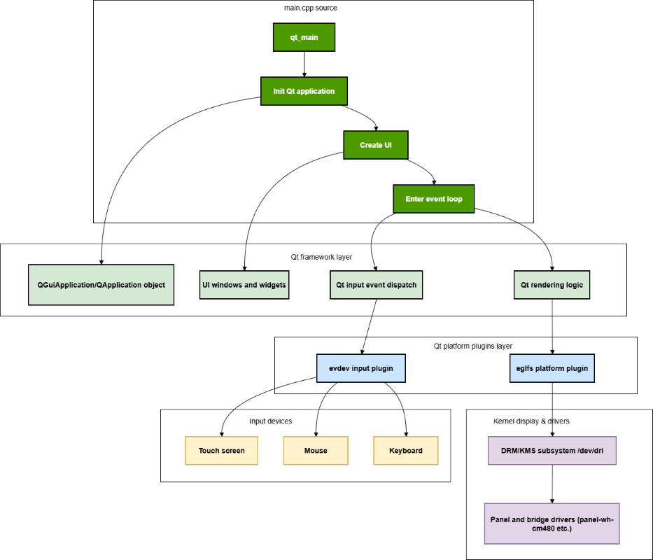

3.20.1.1. 软件架构说明
sample_qt 的整体软件架构如下图所示:
software_architecture_diagram
从上到下主要包含以下几个层次:
  • main.cpp 源码层:包含 qt_main、“初始化 Qt 应用”、“创建界面”、“进入事件循环”等步骤,通过这些函数依次完成 Qt 应用初始化、界面创建并最终进入事件循环。
  • Qt 框架层:由 QGuiApplication/QApplication 对象、界面窗口和控件、Qt 输入事件分发、Qt 渲染处理等模块组成,负责管理应用生命周期、展示界面以及处理来自用户的输入事件。
  • Qt 平台插件层:包含 eglfs 平台插件和 evdev 输入插件,前者将 Qt 的渲染结果输出到 DRM/KMS 提供的显示设备上,后者从输入设备中读取事件并交给 Qt 框架进行分发。
  • 显示与输入硬件层:底部为 DRM/KMS 子系统(/dev/dri)及其下方的底层显示驱动、面板和桥接芯片驱动(如 panel-wh-cm480 等),以及触摸屏、鼠标、键盘等输入设备(/dev/input/event*),共同完成最终的图像显示和输入采集。

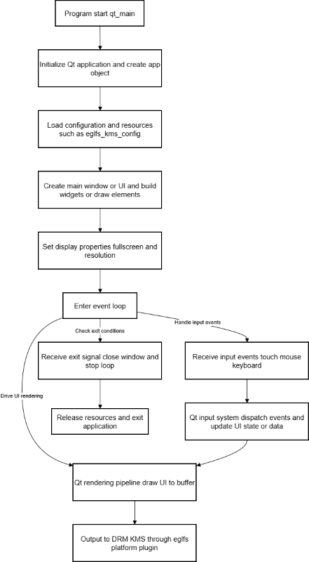

3.20.1.3. API 流程说明
本示例的典型调用流程如下:
  1. Qt 应用初始化:
    • 在 main.cpp 中创建 QGuiApplication 或 QApplication 对象,完成 Qt 运行环境的基础初始化(包括平台插件、字体、翻译等)。
  2. 界面创建和渲染:
    • 创建主窗口或场景,添加基本控件或绘制元素,用于展示 Qt 渲染效果和输入响应。
    • 设置窗口为全屏显示,适配当前 DRM 输出的分辨率。
  3. 平台与显示适配:
    • 通过 Qt 的 eglfs 平台插件,将渲染目标绑定到 DRM framebuffer,并根据 eglfs_kms_config.json 的配置选择输出设备和模式。
  4. 事件循环与输入处理:
    • 进入 Qt 主事件循环,持续从 /dev/input/event* 等设备读取输入事件(通过 Qt 输入插件完成),并分发给对应的窗口和控件。
  5. 资源释放与退出:
    • 用户退出程序或系统发出退出信号时,Qt 应用退出事件循环,释放窗口和相关资源,最终正常结束进程。
