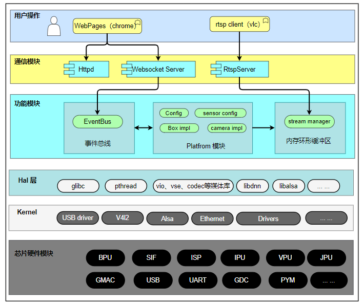

Sunrise camera 实现了智能摄像机、智能分析盒等多种应用方案。
Sunrise camera 源码包括用户操作层的 WebPages、通信模块层、功能模块层;本文档主要介绍这三个模块的设计。
Hal 层模块包括多媒体相关模块调用接口库, BPU 模块推理库等;
Kernel 版本包含标准驱动库的基础上,系统 BSP。
软件框图如下所示:
image-20220307205702988

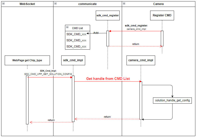

3.17.2.2. 事件总线模块( communicate )
概述
事件总线模块,最小运行单位;根据编译选项调用不同模块的注册接口函数,并且完成不同模块 CMD 的接收和分发。
当模块间交互时,接收到的 CMD 如果已经注册和使能,则中转到受理子模块处理,处理完成后向请求模块返回处理结果。
当模块间交互时,接收到的 CMD 没有注册或者未使能,则 CMD 调用失败。
功能描述
  1. 模块插件静态插拔控制
  2. 模块 CMD 指令中转
image-20220307211044226
示例:
camera 子模块中定义了 SDK_CMD_CAMERA_GET_CHIP_TYPE 命令,调用 camera_cmd_register 函数注册该 CMD 后,当 websocket 子模块收到 web 页面请求获取芯片类型时, websocket 模块可以通过以下代码调用 camera 子模块中的接口。
整个过程如下图所示:
image-20220307211103942

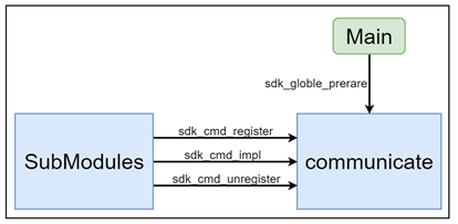

sdk_globle_prerare

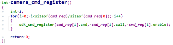

各子模块的 xxx_cmd_register() 函数会集中放到这个函数中,主程序启动时,通过调用本接口将所有子模块需要注册并使能的的 CMD 注册进子系统中。
每个子模块都要实现 xxx_cmd_register(),在该函数中实现子模块 CMD 注册。这是整个系统能够正常运行的基本前提。
示例:
image-20220307211216299
sdk_cmd_register
CMD 注册接口。
sdk_cmd_unregister
CMD 注销接口。
sdk_cmd_impl
子模块通过调用本接口实现调用其他子模块实现的接口功能。

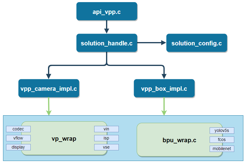

3.17.2.4. Platform 模块
概述
模块主要包括:视频编码、 ISP 控制、图像控制、 OSD 水印、抓拍、视频输出、算法运算等。
本模块内部结构如下:
api_vpp 作为本模块入口,定义支持的 CMD 命令集;
solution_handle 完成应用配置读写、场景接口赋值;
vpp_camera_impl、 vpp_box_impl 实现应用场景功能;
vp_wrap 实现多媒体模块的接口封装;
bpu_wrap 模块实现算法推理接口和后处理方法的封装。
image-20220307211420601

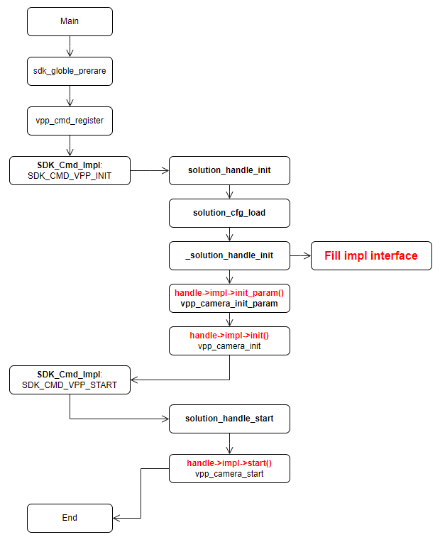

启动一个应用方案(以启动 vpp_camera 为例)的流程如下:
image-20220307211524720
其他子模块的初始化、启动流程都可以参考本流程图。

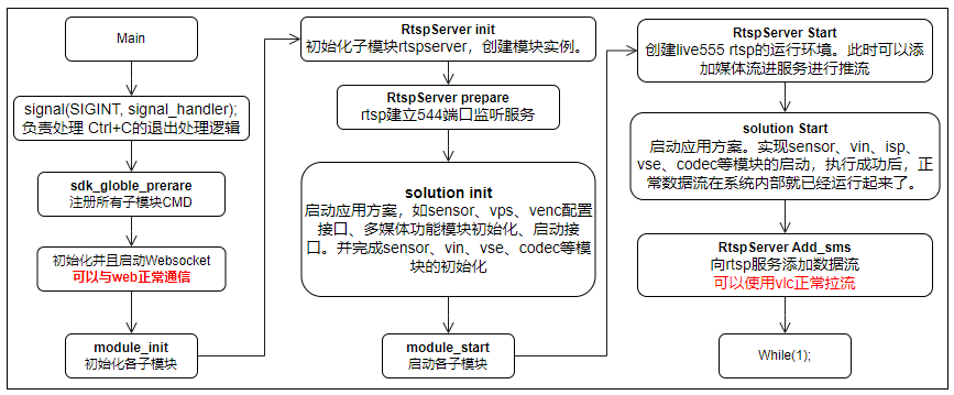

当前基本的子模块启动顺序如下,需要注意各模块启动顺序需要根据子模块间的依赖关系顺序启动。
执行流程
image-20220307211837929

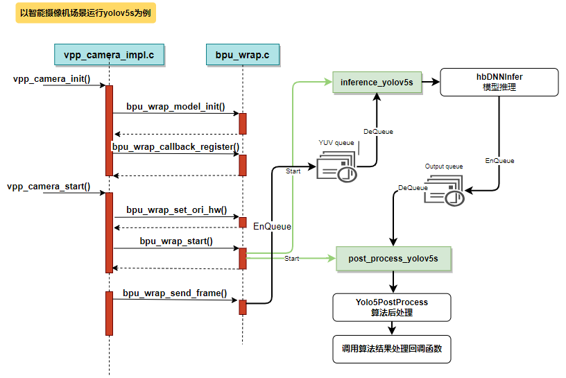

本模块完成算法模型加载、数据前处理、推理、算法后处理并返回 json 格式的结果。
模块运行时序如下:
image-20220307213539978
