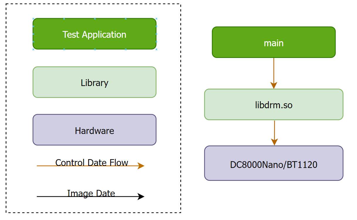

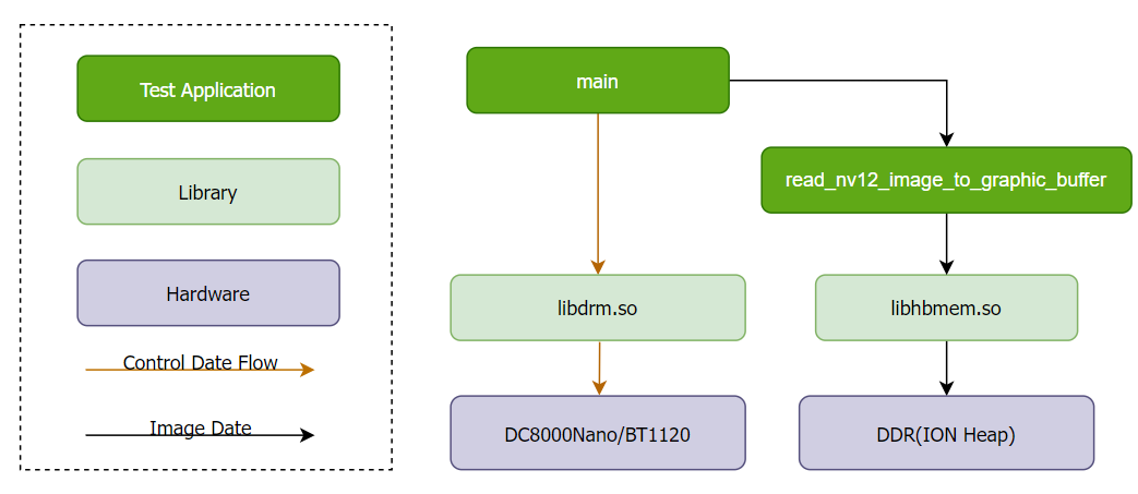

软件架构说明
display_sample_framework

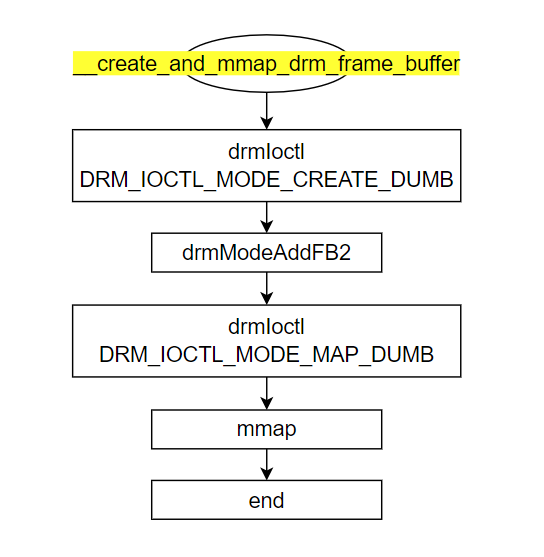

  1. __create_and_mmap_drm_frame_buffer( 黄色背景 ): 调用 DRM 接口从 DRM 框架中申请内存

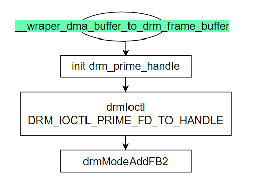

  2. __wraper_dma_buffer_to_drm_frame_buffer( 绿色背景 ): 从外部申请内存,传递给 DRM 框架

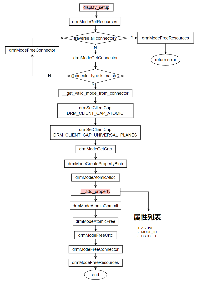

  3. display_setup: 调用 DRM 接口获取合适的 connector 并根据需要设置对应的 crtc 和 connector
  4. __add_property: 调用 DRM 接口设置属性, 完成图层的显示
下面展示上面提到的 4 个函数的流程图
sample_display_create_buffer
sample_display_wraper_buffer
display_setup
sample_vot_display_setup
__add_property
sample_vot_add_property

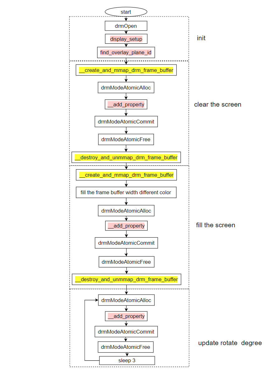

API 流程说明
sample
sample_rototaion_data_flow
图中带背景的函数是对 DRM 接口的封装,下面详细说明每个函数的功能和流程:
  1. display_setup( 红色背景 ): 调用 DRM 接口获取合适的 connector 并根据需要设置对应的 crtc 和 connector

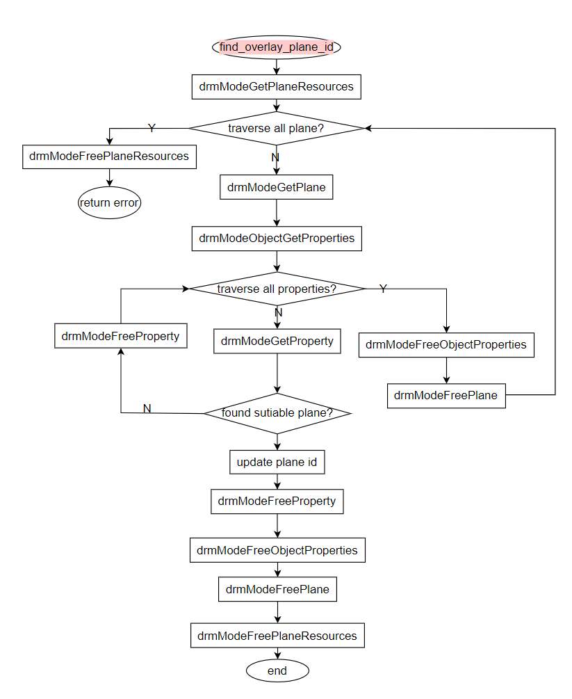

  2. find_overlay_plane_id( 红色背景 ):遍历所有的 plane 找到支持旋转的 plane
  3. __create_and_mmap_drm_frame_buffer( 黄色背景 ): 调用 DRM 接口从 DRM 框

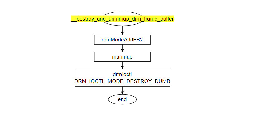

  4. __destroy_and_unmmap_drm_frame_buffer( 黄色背景 ): 调用 DRM 接口释放从 DRM 框架中申请的内存
  5. __add_property( 红色背景 ): 调用 DRM 接口设置属性,完成图层的旋转和显示
display_setup
sample_display_flow_find_ovrlay_plane_id
__add_property
sample_display_destroy_and_unmmap

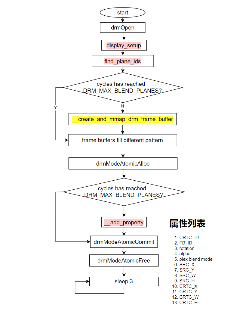

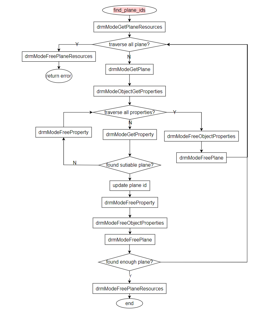

  2. find_plane_ids( 红色背景 ): 遍历所有的 plane 找到支持融合的 plane
  3. __create_and_mmap_drm_frame_buffer( 黄色背景 ): 调用 DRM 接口从 DRM 框架中申请内存
  5. __add_property( 红色背景 ): 调用 DRM 接口设置属性,完成多个图层的融合和显示
display_setup
find_plane_ids
sample_display_find_plane_ids
__add_property

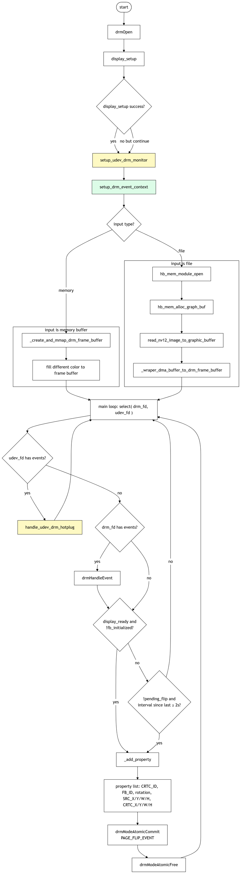

API 流程说明
情况描述 在图中文字的背景颜色
HDMI 显示热插拔 黄色
DRM Page Flip 事件 绿色
sample
sample_vot_drm_hotplug_data_flow

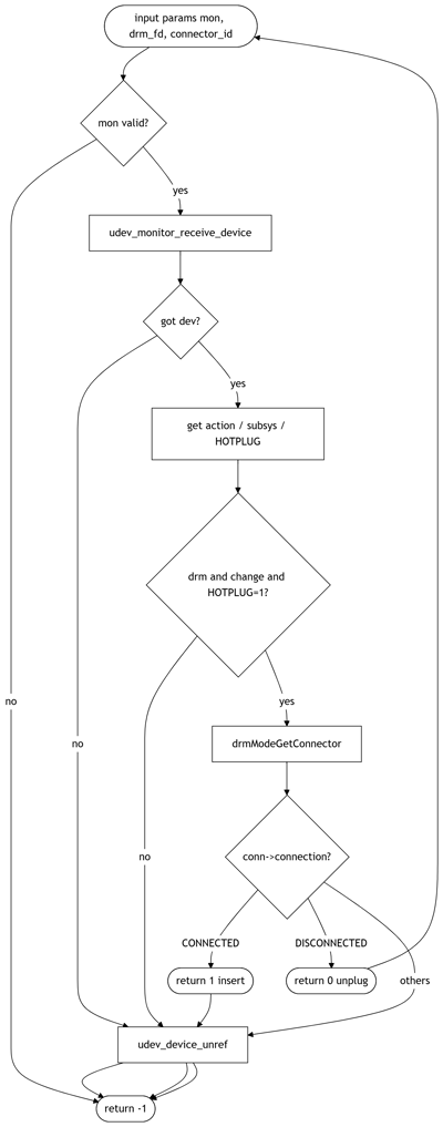

图中带颜色背景的函数说明和流程:
  1. setup_udev_drm_monitor( 黄色背景 ): 创建并初始化一个 udev 监听器,只接收 DRM 子系统 的设备事件(如 HDMI 插拔)
  2. handle_udev_drm_hotplug( 黄色背景 ): 处理一次 从 udev monitor 读到的 DRM 热插拔事件,并根据当前 connector 状态判断是「插入」还是「拔出」
  3. setup_drm_event_context( 绿色背景 ): 初始化 DRM 事件上下文(drmEventContext),用来接收并处理 DRM 内核上报的 Page Flip 完成事件
下面展示上面提到的 3 个函数的流程图
sample_vot_drm_hotplug_udev_setup
sample_vot_drm_hotplug_udev_handle
sample_vot_drm_hotplug_flip

DRM hotplug event detected on /dev/dri/card0 (connector_type=11)
DRM connector is now DISCONNECTED (id=75)
效果说明:
  • 程序启动后提示未找到 HDMI 连接,在 HDMI 线插入后,程序开始送显
  • 送显时触发 page flip 事件并打印日志
  • 显示器会间隔 2 秒,循环切换颜色:红、绿、蓝
  • 拔出 HDMI 后,显示断开连接并停止送显
