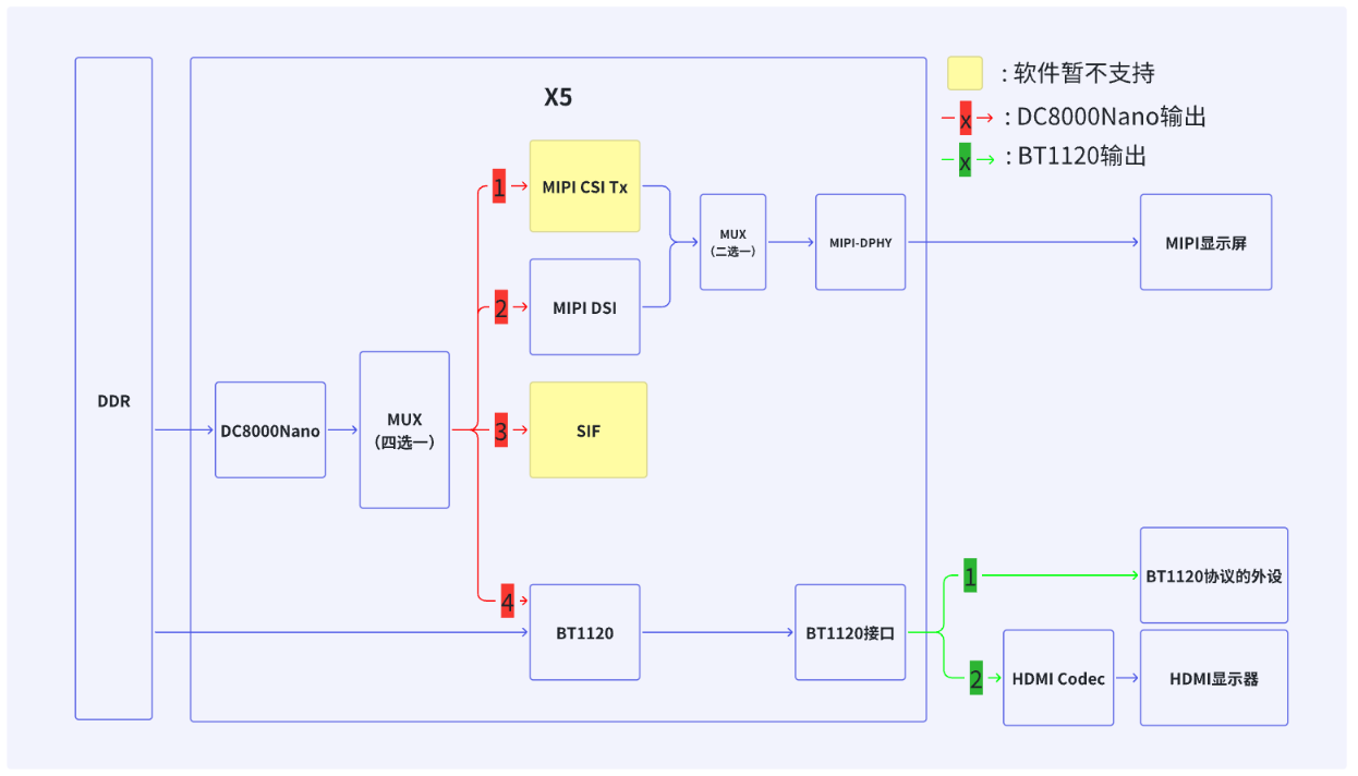

各个模块之间的关系如下图所示:
 框图
上图中, DDR 中图像可以通过 3 条通路输出到外部显示器,如下所示
  • 通路 1 : DDR 中的数据经过 DC8000Nano 、 MIPI DSI、 MIPI-DPHY 输出到 MIPI 显示屏中。
  • 通路 2 : DDR 中的数据经过 DC8000Nano、 BT1120 输出到外部显示器。
  • 通路 3 : DDR 中的数据直接经过 BT1120 输出到外部显示器。
注意:
  1. DC8000Nano 的输出支持 4 条通路,其中黄色部分目前软件暂不支持。
  2. BT1120 的输出可以接入 BT1120 协议的设备或者经过转换芯片连接其他协议的设备,比如 HDMI。
