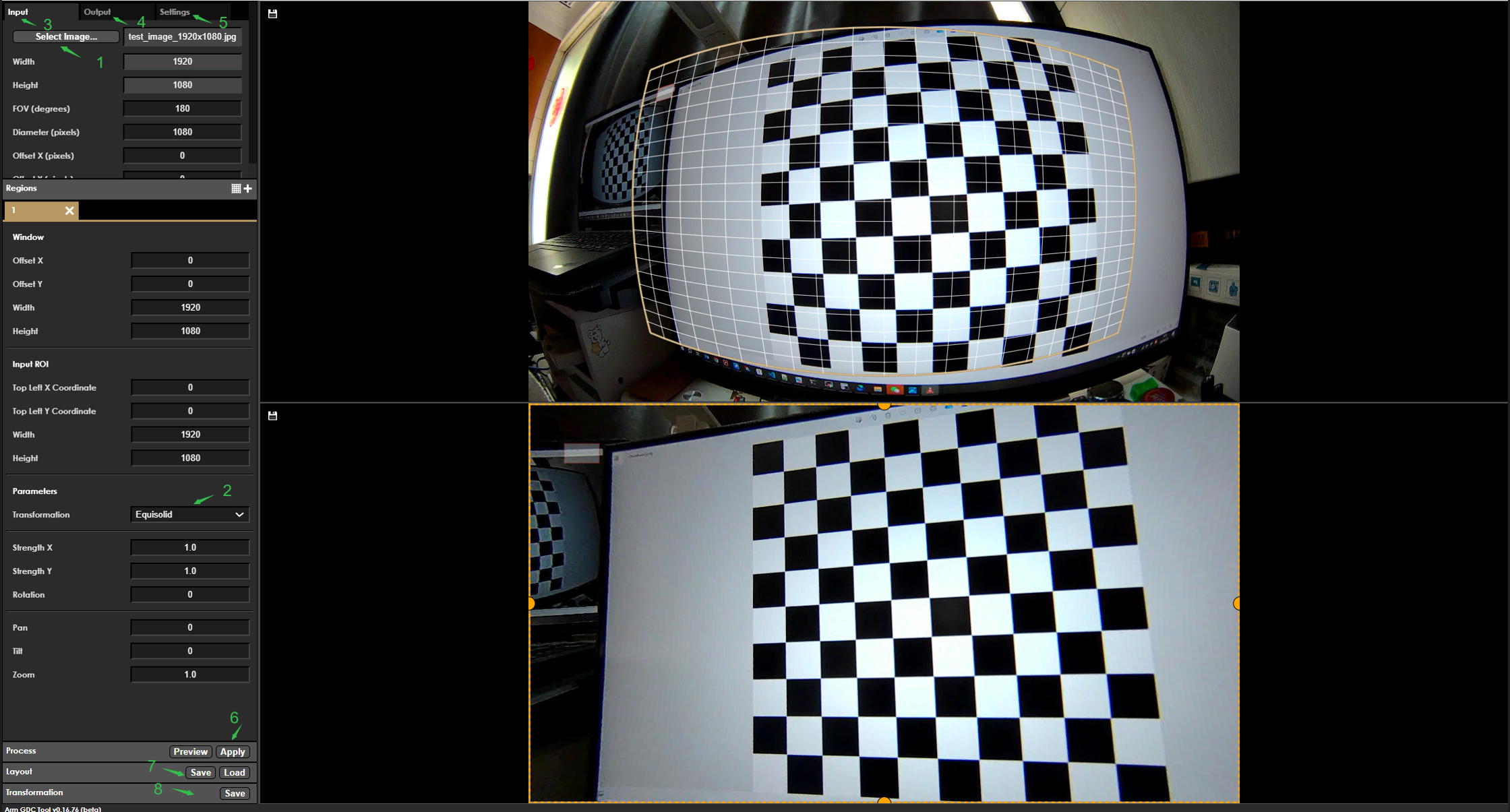

3.开始仿真
使用 GDC Tool 一般需要以下步骤: image-20250107-164759.png
上图的绿色箭头和下面的步骤一一对应。
  1. 登录网页成功后,参考上传准备好的 sensor 采集到的图像上传,上传前需要将采集到的图像的 YUV 图像转换为 jpg 图像。
    准备 jpg 图像:可以使用 ffmpeg 将 sensor 获取到的 YUV 文件转换成 jpg 图像进行上传,方法参考如下:
    ffmpeg -s 1920x1080 -pix_fmt yuv420p -i handle_100197_isp_chn0_1920x1080_stride_1920_frameid_0_ts_2411352368066.yuv  output.jpg

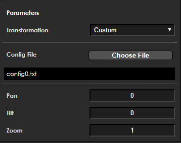

  2. 根据使用场景确认使用的变换模式。设置 Transformation 为对应的变换模式,如果使用的是 custom 模式,需要同时准备 GDC 的矫正标定参数文件上传。
  3. 根据变换模式配置 GDC 的参数信息,配置图中 Input 。详细请查看章节 变换模式参数说明 。
  4. 根据变换模式配置 GDC 的参数信息,配置图中 Output。 详细请查看章节 变换模式参数说明 。
  5. 根据变换模式配置 GDC 的参数信息,配置图中 Settings。 详细请查看章节 变换模式参数说明 。
  6. 配置 GDC 的参数信息成功后,点击 Preview 进行预览,确认是否符合预期。
  7. 确认仿真效果符合预期后,可以导出 layout.json 文件进行使用。使用方法可以参考 GDC 示例代码 sample_gdc 章节。
  8. 确认仿真效果符合预期后,可以导出 bin 文件进行使用。使用方法可以参考 GDC 示例代码 sample_gdc 章节。
注意: 步骤7和步骤8中导出的 bin 文件和 json 文件选其一即可。

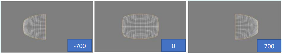

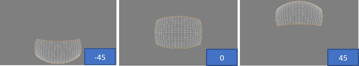

Pan
水平方向 ( -1280, +1280 )通过给定的像素数,偏移变换网格。如下所示:
3-1

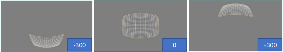

Tile
垂直方向 ( -720, +720 )通过给定的像素数,偏移变换网格。如下所示:
3-2

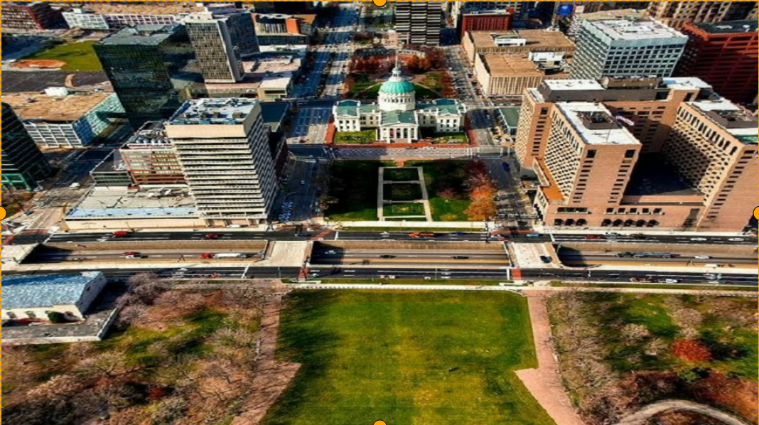

Zoom
按提供的因子 ( 0, +∞ )缩放变换输出,( 0, 1 )表示值大于 0 且小于 1 。如下所示:
3-3

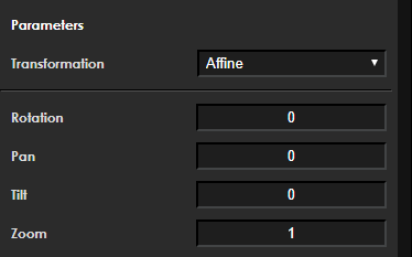

Affine
【功能描述】
提供线性的变换。
3-4
【成员说明】
成员 含义
int32_t pan default 0, 不修改
int32_t tilt default 0, 不修改
zoom 按提供的因子缩放转换输出
double angle (rotation) 0/90/180/270
注意: 输入输出尺寸的宽应保持 16 像素对齐。

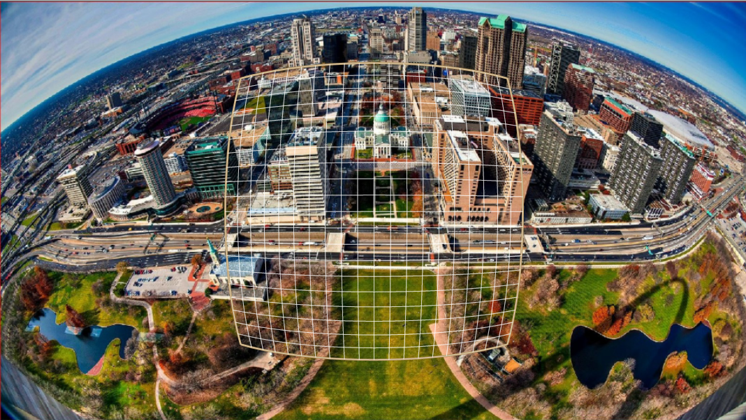

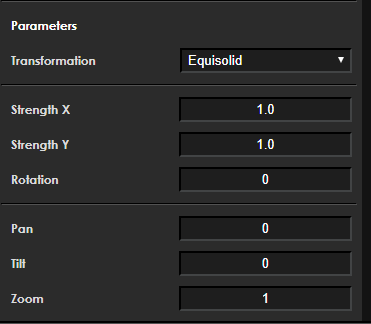

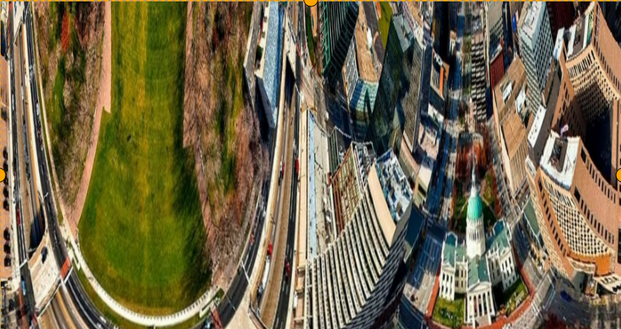

Equisolid
【功能描述】
此转换提供等实体( 全景 panoramic )校正,并将结果显示为平面上的投影。
3-5
【成员说明】
成员 含义
zoom 按提供的因子缩放转换输出
double strength 沿 X 轴的变换强度 ( 非负参数 )
double strengthY 沿 Y 轴的变换强度 ( 非负参数 )

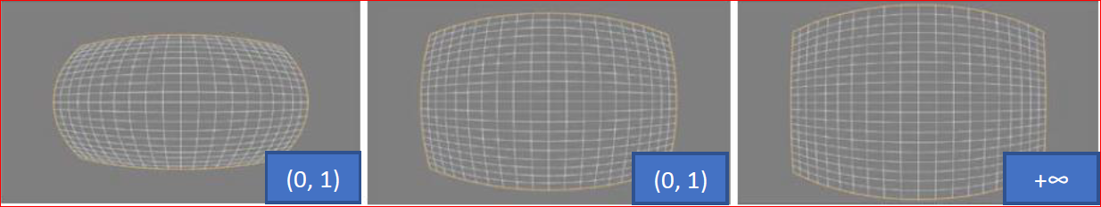

strength x 调试效果,在 X 轴的转换强度,取值( 0, +∞ )。如下所示:
3-6
strength y 调试效果,在 Y 轴的转换强度,取值( 0, +∞ )。如下所示:
3-7
Rotation 调试效果,取值( -180, 180 )。如下所示:
3-8

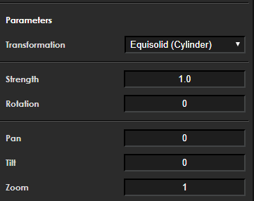

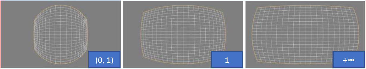

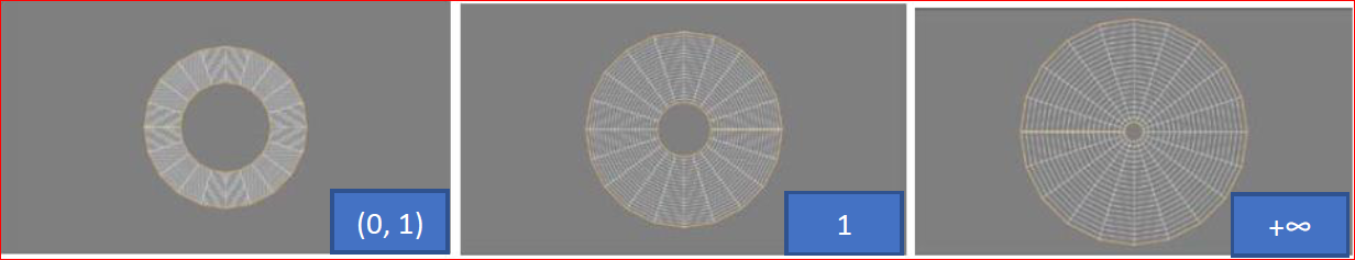

Equisold(cylinder)
【功能描述】
此变换为将结果图像投影到柱面全景图的完整鱼眼帧提供等实体校正。
3-9
【成员说明】
成员 含义
zoom 按提供的因子缩放转换输出
strength 转换的强度

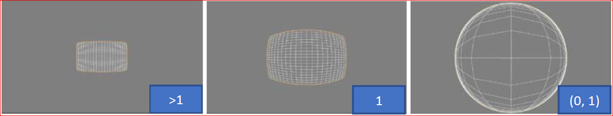

strength 调试效果,转换的强度( 0 ,+∞ )。如下所示:
3-10

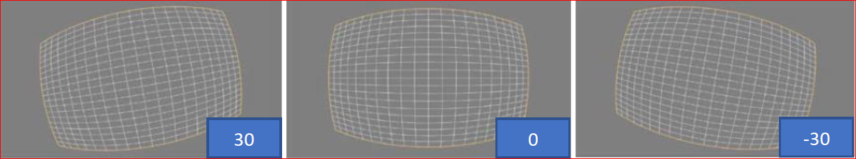

rotation 调试效果,取值范围( -180,+180 )。如下所示:
3-11

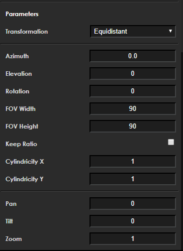

等距变换包含许多参数,这些参数允许它为投影提供一系列不同的目标平面。这使用户可以更自由地选择要变换的鱼眼帧的所需区域。
3-12
【成员说明】
成员 含义
int32_t pan 水平方向通过给定的像素数,偏移变换网格
int32_t tilt 垂直方向通过给定的像素数,偏移变换网格
zoom 按提供的因子缩放转换输出
double angle(rotation) 图像旋转的角度
double elevation 定义了投影轴的仰角,范围 0 到 90
double azimuth 定义了投影轴的方位角度。如果仰角参数 elevation 为 0 ,则方位角将没有可见效果
int32_t keep_ratio 当“保持比率”参数打开时, FOV 高度参数将被忽略,其值将自动计算,以在水平和垂直方向上保持相同的拉伸强度
double FOV_h 描述水平维度中输出视图字段的大小(以度为单位 )。有效值的范围是从 0 到 180
double FOV_w 描述垂直维度中输出视图字段的大小(以度为单位 )。有效值的范围是从 0 到 180
double cylindricity_y 描述目标投影沿 Y 轴的球面度。此值从 0 到 1 ,其中 1 是球形的。如果此值设置为 1 ,而“圆柱度 X”值设置为 0 ,则投影将沿 Y 轴形成圆柱体
double cylindricity_x 描述目标投影沿 X 轴的球面度。此值从 0 到 1 ,其中 1 是球形的。如果此值设置为 1 ,并且“圆柱度 Y”值设置为 0 ,则投影将沿 X 轴形成圆柱体

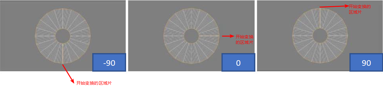

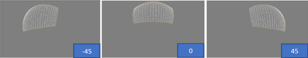

azimuth 调试效果:
3-14

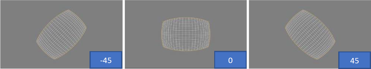

rotation 调试效果:
3-15

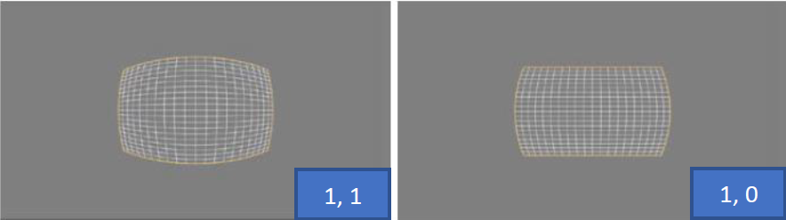

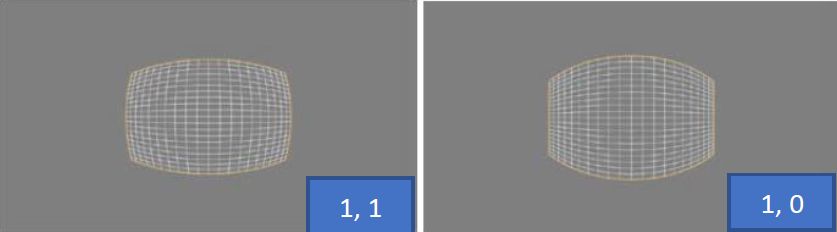

cylindricity x 调试效果:
描述目标投影沿 X 轴的球形程度。该值的范围为 0 到 1 ,其中 1 为球形。如果该值设置为 1 ,圆柱度 Y 值设置为 0 ,则投影将沿 X 轴形成圆柱。如下所示:
3-16
cylindricity y 调试效果:
描述目标投影沿 Y 轴的球形程度。该值的范围为 0 到 1 ,其中 1 为球形。如果该值设置为 1 ,圆柱度 X 值设置为 0 ,则投影将沿 Y 轴形成一个圆柱体。如下所示:
3-17

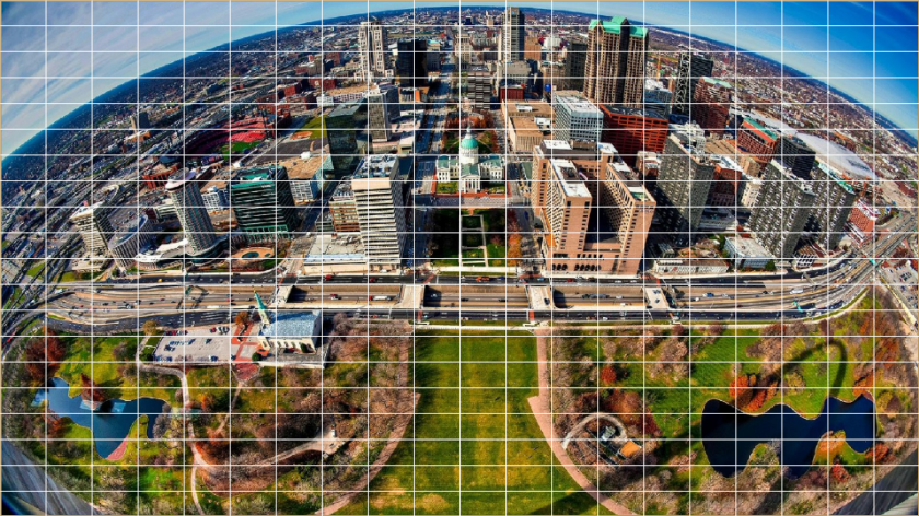

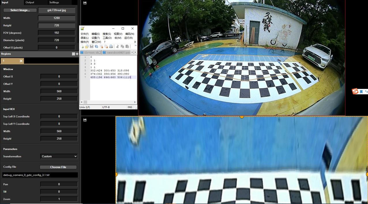

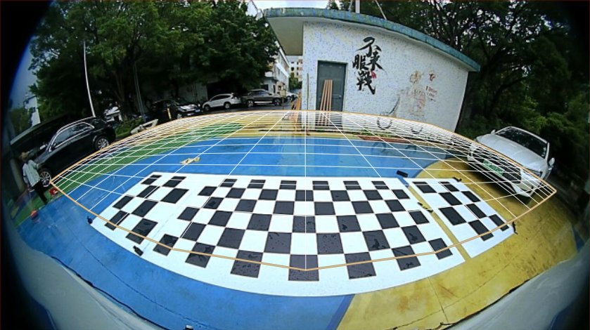

Custom
【功能描述】

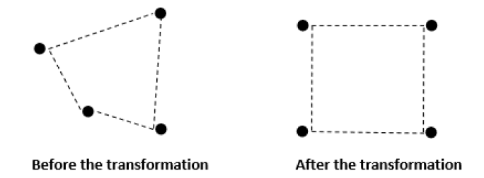

采用 custom 变换后,输入图像中的每个多边形都会变换为正方形。换句话说,任何形状的任何四个邻近输入点在转换后都是正方形,如下图所示。但是,多边形的形状和位置在变换后会发生变化。
3-18
它们用于创建任何提供的转换都无法描述的转换。为了纠正任意失真,必须向 GDC 工具提供一个特殊的校准文件。如下图:
3-19
【成员说明】
成员 含义
zoom 按提供的因子缩放转换输出
char custom_file[128] 采样点文件名称
custom_tranformation_t custom 解析的自定义转换结构

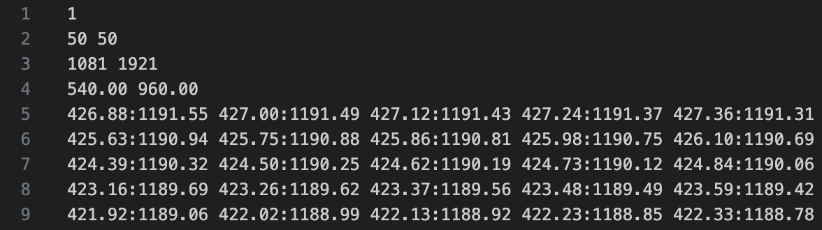

采样点文件解释
采样点文件规则:
  1. 第一行是在像素计算中使能 full tile, 1 是 enable, 0 是 disable。
  2. 第二行是如果使能了 full tile,则要跳过的像素数量;这些值需要大于 0 ,数字越小, libgdc 的性能越慢(性能越慢是指 libgdc 生成的 bin 文件的大小更大, libgdc 生成 bin 的时间更长 )。
  3. 第三行是垂直方向和水平方向采样点的个数, 第一个值 Y = 1081 指的是垂直方向有 1081 个采样点,第二个值 X = 1921 指的水平是方向有 1921 个采样点。
  4. 第四行是选中区域的中心点,通常是 (Y-1)/2 、(X-1)/2 。
  5. 采样点必须是大于等于 0 的 int 或 float 类型、相邻两行的采样点不能重复。
eg. 下图是截取的其中的一部分数据图片,第五行到第九行就是采样点在源图的坐标值,格式是 Y: X。以下图为例,一共有 1081x1921 个采样点。
3-20

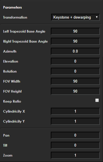

Keystone+dewarping
【功能描述】
3-23
【成员说明】
成员 含义
zoom 按提供的因子缩放转换输出
double FOV_h 描述水平维度中输出视图字段的大小( 以度为单位 )。有效值的范围是从 0 到 180
double FOV_w 描述垂直维度中输出视图字段的大小( 以度为单位 )。有效值的范围是从 0 到 180
double cylindricity_y 描述目标投影沿 Y 轴的球面度( 范围 0 到 1 )。 1 表示球形。如果此值为 1 而 cylindricity_x 为 0 ,则投影沿 Y 轴形成圆柱体
double cylindricity_x 描述目标投影沿 X 轴的球面度( 范围 0 到 1 )。 1 表示球形。如果此值为 1 而 cylindricity_y 为 0 ,则投影沿 X 轴形成圆柱体
double trapezoid_left_angle 默认 90 ;范围 0.1 到 90 。变换网格中,左边边界相对于底边边界的角度,见实际效果
double trapezoid_right_angle 默认 90 ;范围 0.1 到 90 。变换网格中,右边边界相对于底边边界的角度,见实际效果

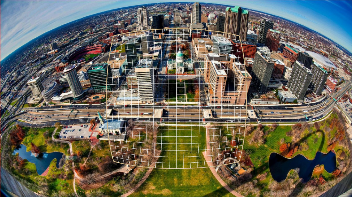

输入图片加变换网格如下:
3-24
输出图片如下:
3-25

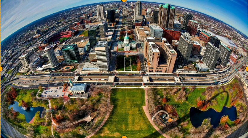

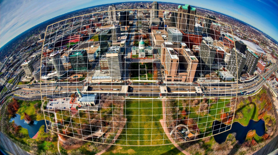

输入图片加变换网格如下:
3-26
输出图片如下:
3-27

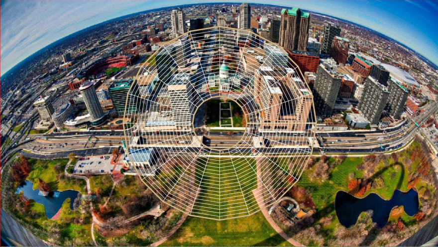

输入图片加变换网格如下:
3-28
输出图片如下:
3-29

输入图片加变换网格如下:
3-30
输出图片如下:

Custom
输入 1280x720 ,输出 560x258 。配置文件内容如下:
   "inputRes": [
       1280,
       720
   "param": {
       "fov": 192,
       "diameter": 720,
       "offsetX": 0,
       "offsetY": 0
   "outputRes": [
       560,
       258
   "transformations": [
           "transformation": "Custom",
           "position": [
               0,
               0,
               560,
               258
           "ptz": [
               0,
               0,
           "roi": {
               "x": 0,
               "y": 0,
               "w": 1280,
               "h": 720
           "param": {
               "customTransformation": "/path_to/camera_0_gdc_config_3.1.txt"
   "mode": "semiplanar420",
   "eccMode": "eccDisabled",
   "colourspace": "yuv"

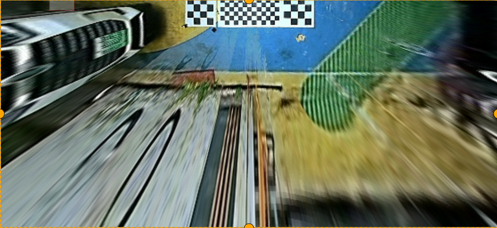

输入图片加变换网格如下:
3-32
输出图片如下:
3-33
Keystone+dewarping
配置文件内容如下:
   "inputRes": [
       1920,
       1080
   "param": {
       "fov": 180,
       "diameter": 1080,
       "offsetX": 0,
       "offsetY": 0
   "outputRes": [
       1920,
       1080
           "transformation": "Dewarp_keystone",
           "position": [
               0,
               0,
               1920,
               1080
           "param": {
               "left_base_angle": 90,
               "right_base_angle": 90,
               "azimuth": 0,
               "elevation": 0,
               "rotation": 0,
               "fovWidth": 90,
               "fovHeight": 90,
               "keepRatio": 0,
               "cylindricityX": 1,
               "cylindricityY": 1
           "ptz": [
               0,
               0,
           "roi": {
               "x": 0,
               "y": 0,
               "w": 1920,
               "h": 1080
输入图片加变换网格如下:
3-34
输出图片如下:
3-35
