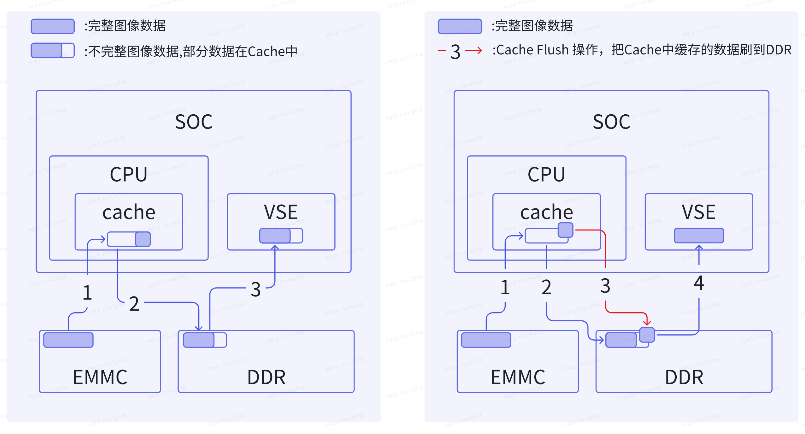

Cache 刷新
Cache 刷新的操作是将 Cache 中已经缓存了 DDR 的数据,回写到 DDR 中,
下面针对从 EMMC 中读取视频帧到 DDR,然后交给 VSE 处理的场景举例
  1. 左图:没有调用 Cache 刷新的情况
  2. 右图:在合适的时机调用 Cache 刷新的情况(hb_mem_flush_buf)
 框图
左图流程解释(存在缓存一致性的问题):
  • 步骤 1: CPU 从 eMMC 读取视频数据,数据传输过程中经过 Cache 缓存
  • 步骤 2: 读取的视频数据被存储到 DDR 中。然而,在视频数据读取完成后,部分数据可能在 Cache 中未完全写入 DDR
  • 步骤 3: VSE 从 DDR 读取视频数据进行处理,但由于数据不完整 ( 部分数据在 Cache 中 ),导致 VSE 处理后的数据是错误的
右图流程解释(解决缓存一致性的问题):
  • 步骤 1: 同左图
  • 步骤 2: 同左图
  • 步骤 3: 调用 Cache 刷新接口 hb_mem_flush_buf,将 Cache 中的数据回写到 DDR 中
  • 步骤 4: VSE 从 DDR 中读取视频数据,进行处理,可以读到完整的视频数据

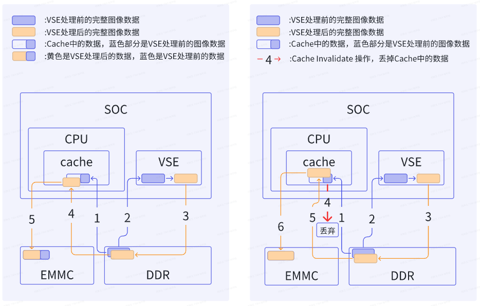

Cache 无效
Cache 无效化操作指的是将 Cache 中已缓存的 DDR 数据丢弃,使其进入未命中状态。
当后续访问 DDR 时,系统将不再使用 Cache 中的旧数据,而是强制从 DDR 读取最新数据。
下面针对 VSE 从 DDR 读取视频数据处理后保存到 EMMC 的的场景举例:
  1. 左图:没有调用 Cache 无效接口的情况
  2. 右图:在合适的时机调用 Cache 无效接口的情况(hb_mem_invalidate_buf)
 框图
左图流程解释(存在缓存一致性的问题):
  • 步骤 1: CPU 读取 DDR 中的视频数据进行某种算法处理后,此时 Cache 中缓存了部分 DDR 中的数据
  • 步骤 2: VSE 从 DDR 中读取视频数据
  • 步骤 3: VSE 内部进行 OSD 叠加文字后,继续回写到 DDR 中
  • 步骤 4: CPU 继续读取 DDR 中的视频数据,由于步骤 3 中的 VSE 写入了新的数据,但是 Cache 中有步骤 1 缓存了部分 DDR 数据,
    因此 CPU 只会从 DDR 中读取未在 Cache 中的数据
  • 步骤 5: CPU 将读取的数据写入到 EMMC 中,由于步骤 4 只读取了部分新数据,导致写入 EMMC 中的数据是错误的。
右图流程解释(解决缓存一致性的问题):
  • 步骤 1: 同左图
  • 步骤 2: 同左图
  • 步骤 3: 同左图
  • 步骤 4: 调用 Cache 无效接口 hb_mem_invalidate_buf,将 Cache 中的数据丢弃,使其进入未命中状态。
  • 步骤 5: CPU 读取 DDR 中的视频数据,由于步骤 4 将 Cache 中的旧数据丢弃了,所以 CPU 会从 DDR 中读取全部的最新视频数据
  • 步骤 6: CPU 将读取的数据写入到 EMMC 中,由于步骤 5 中读取的数据全部都是最新的数据,所以写入 EMMC 的数据是没问题的

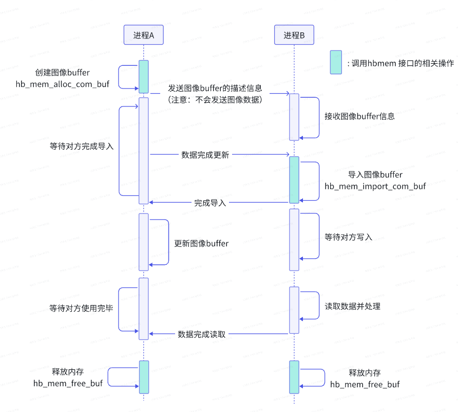

5.4.1.2. 内存共享
内存共享模块相关接口实现了多个线程 / 进程之间的内存安全共享 , 使用流程如下:
  1. 用户可直接传递内存分配单元对应的结构体到到另一个线程或进程中
  2. 另外一个进程接收到结构体信息后,通过 hb_mem_import_xxx 接口(参见下面的表格) 完成导入,实现 buffer 的安全共享。
内存分配单元对应的结构体和接口,如下所示:
  1. 整块连续内存:hb_mem_common_buf_t
  2. 图像数据内存:hb_mem_graphic_buf_t
  3. 图像数据内存组:hb_mem_graphic_buf_group_t
内存类别 结构体 hb_mem_import_xxx 接口
整块连续内存 hb_mem_common_buf_t hb_mem_import_com_buf
图像数据内存 hb_mem_graphic_buf_t hb_mem_import_graph_buf
图像数据内存组 hb_mem_graphic_buf_group_t hb_mem_import_graph_buf_group
下图展示多进程之间内存共享的流程 ( 以 hb_mem_common_buf_t 在多进程之间共享举例:)
 框图

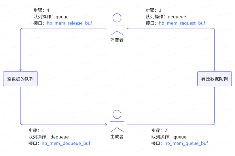

5.4.1.3. 内存队列管理
内存队列管理模块提供了一种通用的队列管理机制 , 该机制支持生产者和消费者完成数据的流转。
内存队列管理模块内部有两个队列:空数据队列 和 有效数据队列,通过两个队列实现生成者和消费者之间的数据流转,
具体步骤如下:
  1. 生产者从 空数据队列 中获取一个 Item,然后填充有效数据
  2. 生产者将填充了有效数据的 Item, 存储到 有效数据队列 中
  3. 消费者从 有效数据队列 中获取一个 Item,读出其中的有效数据
  4. 消费者把已经处理后的 Item, 再存储到 空数据队列 中
 框图

5.4.4.9. hb_mem_invalidate_buf
【函数声明】
int32_t hb_mem_invalidate_buf(int32_t fd, uint64_t offset, uint64_t size);
【参数描述】
  • [IN] fd: buffer 相关文件描述符,取值范围是 [0, )
  • [IN] offset:需要 invalidate 的 buffer 地址偏移,取值范围是 [0, )
  • [IN] size:需要 invalidate 的 buffer 大小,取值范围是 (0, )
【返回值】
  • 0 :成功
  • HB_MEM_ERR_MODULE_NOT_FOUND:内存模块并未打开,建议先打开内存模块
  • HB_MEM_ERR_INVALID_PARAMS:无效参数,建议按照日志提醒检查输入参数的有效性
  • HB_MEM_ERR_INVALID_FD:文件句柄异常,存在异常的文件句柄,无法找到对应的 buffer 信息,可查看日志获取具体信息
【功能描述】
使 fd 对应的缓冲区无效,当用户分配的 buffer 属性,见 : hbmem 内存分配属性 , 带有 HB_MEM_USAGE_CACHED 时,表明该 buffer 具备 cache 属性,用户需要在读取 buffer 之前执行该操作。
【示例代码】
参考 :hb_mem_alloc_com_buf
5.4.4.10. hb_mem_flush_buf
【函数声明】
int32_t hb_mem_flush_buf(int32_t fd, uint64_t offset, uint64_t size);
【参数描述】
  • [IN] fd: buffer 相关文件描述符,取值范围 [0, )
  • [IN] offset:需要 flush 的 buffer 地址偏移,取值范围是 [0, )
  • [IN] size:需要 flush 的 buffer 大小,取值范围是 (0, )
【返回值】
  • 0 :成功
【功能描述】
Flush fd 对应的缓冲区,当用户分配的 buffer 属性,见 : hbmem 内存分配属性 , 带有 HB_MEM_USAGE_CACHED 时,表明该 buffer 具备 cache 属性,用户需要在写入 buffer 之后执行该操作;
【示例代码】
        int64_t flags = HB_MEM_USAGE_CPU_READ_OFTEN |
        HB_MEM_USAGE_CPU_WRITE_OFTEN | HB_MEM_USAGE_CACHED;
        uint64_t size = 1024 * 4; // 4k
        uint64_t offset = 0;
        int32_t valid;
        uint64_t phys_addr;
        uint64_t start_virt;
        uint64_t total_size;
        int64_t out_flags;
        hb_mem_common_buf_t com_buf = {0, };
        hb_mem_module_open();
        hb_mem_alloc_com_buf(size, flags, &com_buf);
        hb_mem_is_valid_buf((uint64_t)com_buf.virt_addr, com_buf.size,
            &valid);
        hb_mem_get_phys_addr((uint64_t)com_buf.virt_addr, &phys_addr);
        hb_mem_get_buf_info((uint64_t)com_buf.virt_addr, &start_virt,
            &total_size, &out_flags);
        hb_mem_flush_buf(com_buf.fd, offset, size);
        hb_mem_module_close();
        return 0;

5.4.4.19. hb_mem_import_com_buf
【函数声明】
int32_t hb_mem_import_com_buf(hb_mem_common_buf_t  *buf, hb_mem_common_buf_t  *out_buf);
【参数描述】
  • [IN] buf:输入的 common buffer
  • [OUT] out_buf:导出的 common buffer
【返回值】
  • 0 :成功
  • HB_MEM_ERR_INSUFFICIENT_MEM:内存不足,建议检查 ion 预留内存空间和系统内存使用情况
  • HB_MEM_ERR_TOO_MANY_FD:文件句柄个数超过上限,无法分配更多文件句柄,建议使用 ulimit 增加用户可打开的文件句柄上限
【功能描述】
导入 common buffer 的共享内存,获取新的 common buffer 信息。
【示例代码】
        int32_t ret;
        pid_t child;
        int64_t flags = HB_MEM_USAGE_CPU_READ_NEVER;
        int32_t sd[2];
        socketpair(AF_UNIX, SOCK_STREAM, 0, sd);
        child = fork();
        if (child < 0) {
            printf("%s Fail to create child process(current %d, parent %d)!\n",
                __func__, getpid(), getppid());
            exit(1);
        } else if (child == 0) {
            hb_mem_common_buf_t recv_buf = {0, };
            hb_mem_common_buf_t out_buf = {0, };
            struct msghdr msg;
            struct iovec io;
            printf("%s In child process %d(parent %d).\n",
            close(sd[1]);
            memset(&msg, 0x00, sizeof(msg));
            msg.msg_name = NULL;
            msg.msg_namelen = 0;
            msg.msg_iov = &io;
            msg.msg_iovlen = 1;
            io.iov_base = &recv_buf;
            io.iov_len = sizeof(recv_buf);
            ret = recvmsg(sd[0], &msg, 0);
            printf("%s [%d:%d] child recv msg 1\n", __func__, getpid(),
                getppid());
            hb_mem_import_com_buf(&recv_buf, &out_buf);
            ret = sendmsg(sd[0], &msg, 0);
            printf("%s [%d:%d] child send msg to parent to free buffer safely\n",
            // do anything to the buffer
            hb_mem_free_buf(out_buf.fd);
            close(sd[0]);
            printf("%s [%d:%d] child quit\n", __func__, getpid(), getppid());
            exit(0);
        } else {
            hb_mem_common_buf_t in_buf = {0, };
            struct msghdr msg;
            struct iovec io;
            printf( "%s In parent process %d(pparent %d).\n",
            hb_mem_alloc_com_buf(size, flags, &in_buf);

5.4.4.25. hb_mem_create_buf_queue
【函数声明】
int32_t hb_mem_create_buf_queue(hb_mem_buf_queue_t *queue);
【参数描述】
  • [IN] queue->count:内存队列元素数量,取值范围 (0, ]
  • [IN] queue->item_size:内存队列元素 size,取值范围 (0, ]
  • [OUT] queue->unique_id:内存队列标识符
【返回值】
  • 0 :成功
  • HB_MEM_ERR_QUEUE_ALREADY_EXIST:内存队列已经创建
【功能描述】
创建内存队列。
【示例代码】
        hb_mem_buf_queue_t queue;
        #define QUEUE_ITEM_CNT 5
        int64_t timeout = 0;
        int32_t slot_array[QUEUE_ITEM_CNT];
        uint32_t i;
        memset(&queue, 0x00, sizeof(queue));
        // test after open
        queue.count = QUEUE_ITEM_CNT;
        queue.item_size = sizeof(com_buf);
        hb_mem_create_buf_queue(&queue);
        // producer do dequeue/queue
        for (i = 0; i < queue.count; i++) {
            hb_mem_dequeue_buf(&queue, &slot_array[i], &out_buf, timeout);
            hb_mem_queue_buf(&queue, slot_array[i], &in_buf);
            hb_mem_request_buf(&queue, &slot_array[i], &out_buf, timeout);
            hb_mem_cancel_buf(&queue, slot_array[i]);
        // comsumer do request/release
            hb_mem_release_buf(&queue, slot_array[i]);
        hb_mem_destroy_buf_queue(&queue);
        return 0;
5.4.4.26. hb_mem_destroy_buf_queue
【函数声明】
int32_t hb_mem_destroy_buf_queue(hb_mem_buf_queue_t *queue);
【参数描述】
  • [IN] queue:要销毁的内存队列
【返回值】
  • 0 :成功
  • HB_MEM_ERR_QUEUE_NOT_FOUND:无法找到指定的 queue,请检查 queue 的参数是否正常
【功能描述】
销毁内存队列。
【示例代码】
参考 :hb_mem_create_buf_queue
5.4.4.27. hb_mem_dequeue_buf
【函数声明】
int32_t hb_mem_dequeue_buf(hb_mem_buf_queue_t *queue, int32_t *slot, void  *buf, int64_t timeout);
【参数描述】
  • [IN] queue:内存队列,参数应该非空
  • [IN] timeout:超时时间( ms),<0 :阻塞等待;=0 :立即返回;>0 :超时时间
  • [OUT] slot:内存队列元素索引,取值范围 [0, count)
  • [OUT] buffer:元素信息,大小为创建内存队列时指定的 item_size,参数应该非空
【返回值】
  • 0 :成功
  • HB_MEM_ERR_QUEUE_DESTROYED: queue 已经被销毁,建议检查代码逻辑
  • HB_MEM_ERR_QUEUE_NO_AVAILABLE_SLOT:没有可用的 slot,建议继续 dequeue
  • HB_MEM_ERR_TIMEOUT: dequeue 超时,可能的原因有空闲队列没有可用的 slot,建议继续 dequeue
【功能描述】
生产者获取可用的 slot 信息。
【示例代码】
5.4.4.28. hb_mem_queue_buf
【函数声明】
int32_t hb_mem_queue_buf(hb_mem_buf_queue_t * queue, int32_t slot, const void  *buf);
【参数描述】
  • [IN] slot:内存队列元素索引,取值范围 [0, )
  • [IN] buf:元素信息,大小为创建内存队列时指定的 item_size,参数应该非空
【返回值】
  • 0 :成功
  • HB_MEM_ERR_QUEUE_WRONG_SLOT: slot 异常,建议检查 slot 是否为 dequeue 获得
【功能描述】
生产者填充元素信息后将其入队到该 slot 中。
【示例代码】
5.4.4.29. hb_mem_request_buf
【函数声明】
int32_t hb_mem_request_buf(hb_mem_buf_queue_t *queue, int32_t *slot, void  *buf, int64_t timeout);
【参数描述】
  • [OUT] buf:元素信息,大小为创建内存队列时指定的 item_size,参数应该非空
【返回值】
  • 0 :成功
  • HB_MEM_ERR_QUEUE_NO_AVAILABLE_SLOT:没有可用的 slot,建议继续 request
  • HB_MEM_ERR_TIMEOUT: request 超时,可能的原因有 queued 队列没有可用的 slot,建议继续 request
【功能描述】
消费者从队列中获取生产者入队的元素信息。
【示例代码】
5.4.4.30. hb_mem_release_buf
【函数声明】
int32_t hb_mem_release_buf(hb_mem_buf_queue_t * queue, int32_t slot);
【参数描述】
  • [IN] slot:内存队列元素索引,取值范围 [0, count)
【返回值】
  • 0 :成功
  • HB_MEM_ERR_QUEUE_WRONG_SLOT: slot 异常,建议检查 slot 是否为 request 获得
【功能描述】
消费者释放使用完的元素索引。
【示例代码】
