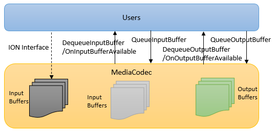

输入输出 buffer 管理
MediaCodec 的 buffer 包括输入和输出 buffer 两种,并且输入 buffer 的来源有两种情况:
  1. 内部输入 buffer 模式:输入源来自 MediaCodec 内部通过 hbmem 接口 分配
  2. 外部输入 buffer 模式:输入源来自其他模块输出的内存,这些内存也必须是通过 hbmem 接口 分配,比如 VSE 模块输出的内存
注意:
  • 输入 buffer 的来源通过结构体 mc_video_codec_enc_params_t 中的 external_frame_buf 成员控制
  • 输入 buffer 的具体来源可以是任意物理地址连续的内存,比如 hbn 框架输出的内存,具体示例参考 sunrise_camera 的源代码。
内部输入 buffer 模式
用户不需要关心 buffer 的分配,只需要在操作 buffer 前执行 dequeue 操作获取空闲的 buffer,处理完后执行 queue 操作返还该 buffer。 如下图描述 :

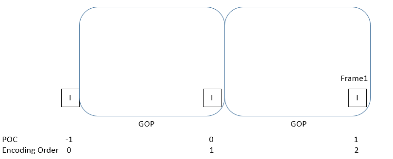

1 I Yes 1 I0-I1-I2 … 1 1 -

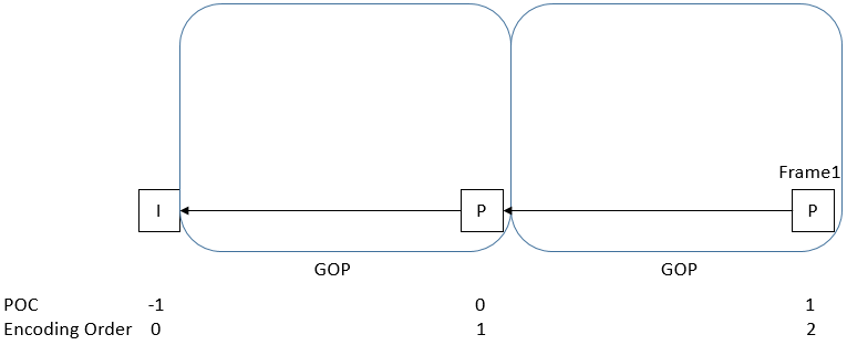

9 P Yes 1 P0 1 2 -
GOP Preset 1
  • 只有 I 帧,没有相互参考;
  • 低延时;
 框图  框图
GOP Preset 9
  • 只有 I 帧和 P 帧;
  • P 帧参考 1 个前向参考帧;
  • 低延时;
 框图  框图

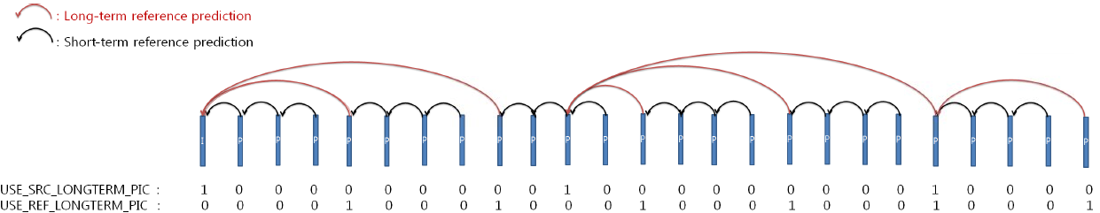

长期参考帧
用户可指定长期参考帧的模式:
  1. 模式的定义: hb_mm_mc_set_longterm_ref_mode
  2. 参考示例: hb_mm_mc_get_longterm_ref_mode_demo
如下图所示:

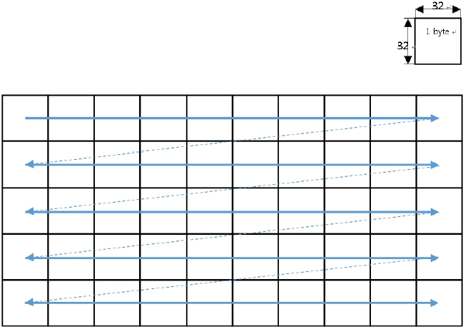

ROI
ROI 编码的实现和 QPMAP 类似,需要用户按照光栅扫描的方向为每一个块设定 QP 值,如下图:
 框图
在 H.264 编码中,每个块的大小为 16x16 像素,而在 H.265 编码中,块大小扩展至 32x32 像素。 在 ROI( Region of Interest)映射表中,每个 QP(量化参数)值占用 1 个字节,取值范围为 0 至 51 。
ROI 编码可以和 CBR 和 AVBR 一起工作,当不使能 CBR 或 AVBR 时,每个块区域的实际 QP 值就为 ROI map 中指定的值,当使能 CBR 或 AVBR 时,则每个块区域的实际值由以下公式得到:
QP(i) = MQP(i)+ RQP(i) - ROIAvgQP
其中 MQP 为 ROI map 中的值, RQP 为编码器内部码率控制得到的值, ROIAvaQP 为 ROI map 中 QP 的平均值。
