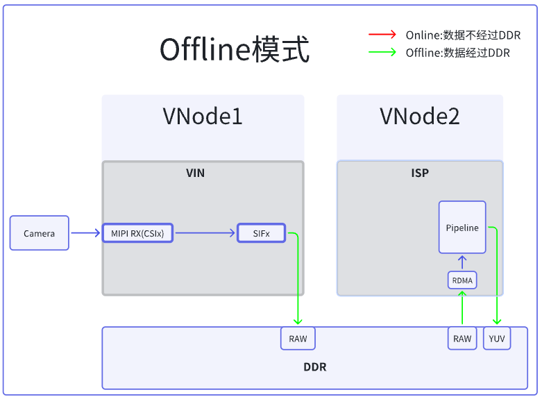

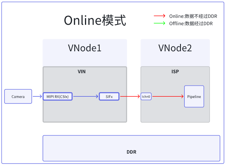

5.6.1.1. VIN 使用场景
VIN 支持 Offline 和 Online 连接到 ISP 模块, ISP 模块的 Pipeline 是时分复用的。
  • Offline 模式:Camera 通过 VIN Offline 连接到 ISP。
  • Online 模式: Camera 通过 VIN Online 连接到 ISP。
5.6.1.2. 场景推荐
  • 单路 Camera Sensor 场景下, VIN 到 ISP 的连接方式:优先选用 Online 模式,支持 Offline 模式。
  • 多路 Camera Sensor 场景下, VIN 到 ISP 的连接方式:只能选用 Offline 模式。
  • 注意:当接入 HDR Sensor 时,VIN 和 ISP 的连接方式只能选择 online,由于 online 模式独占 ISP 资源,所以仅支持 1 路。
