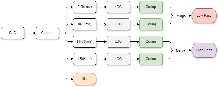

自动对焦通过分析图像的对比度,自动调整相机的镜头达到对焦的目标。自动对焦算法的统计信息由ISP中的AFM模块提供,AFM模块通过内置的滤波器对RAW数据进行卷积计算得到图像的清晰值FV(Focus Value),AFM模块的统计位置位于RAW域的最后。
AFM模块包含FIR和IIR的高低通滤波器,FIR高通滤波结果与IIR高通滤波结果融合,低通滤波结果与低通滤波结果融合,最终输出高通低通两组统计数据。统计区域为固定数量的15x15,总的统计区域大小可以配置。

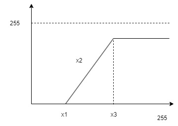

coring功能在低光区域消除噪音以增加清晰度。低于某一阈值的像素值根据coring曲线被切割。 第一个参数x1,如果输入x < x1,则y = 0。第二个参数x2,如果 x1 < x < x2,则 y = ( x - x1) * x2 / 16。第三个参数x3,直线映射阶段的斜率。 默认参数如下,代表32到230区间映射斜率为1。

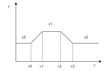

电平依赖增益(LDG)根据像素值调节清晰度。它根据LDG曲线增加低像素值,减少高像素值。LDG是在IIR滤波器和FIR滤波器之后进行的。 以高通IIR滤波为例,iirHighPassY[0~2]:高通IIR滤波的LDG curve的Y轴,代表针对输入x的放大倍数,即1.0为 y = x * 1,2.0为 y = 2 * x。iirHighPassX[0~3]:高通IIR滤波的LDG curve的x轴,分别对应图中的x[0~3],代表判定输入x在数值判定范围,根据不同范围决定其映射的放大斜率。

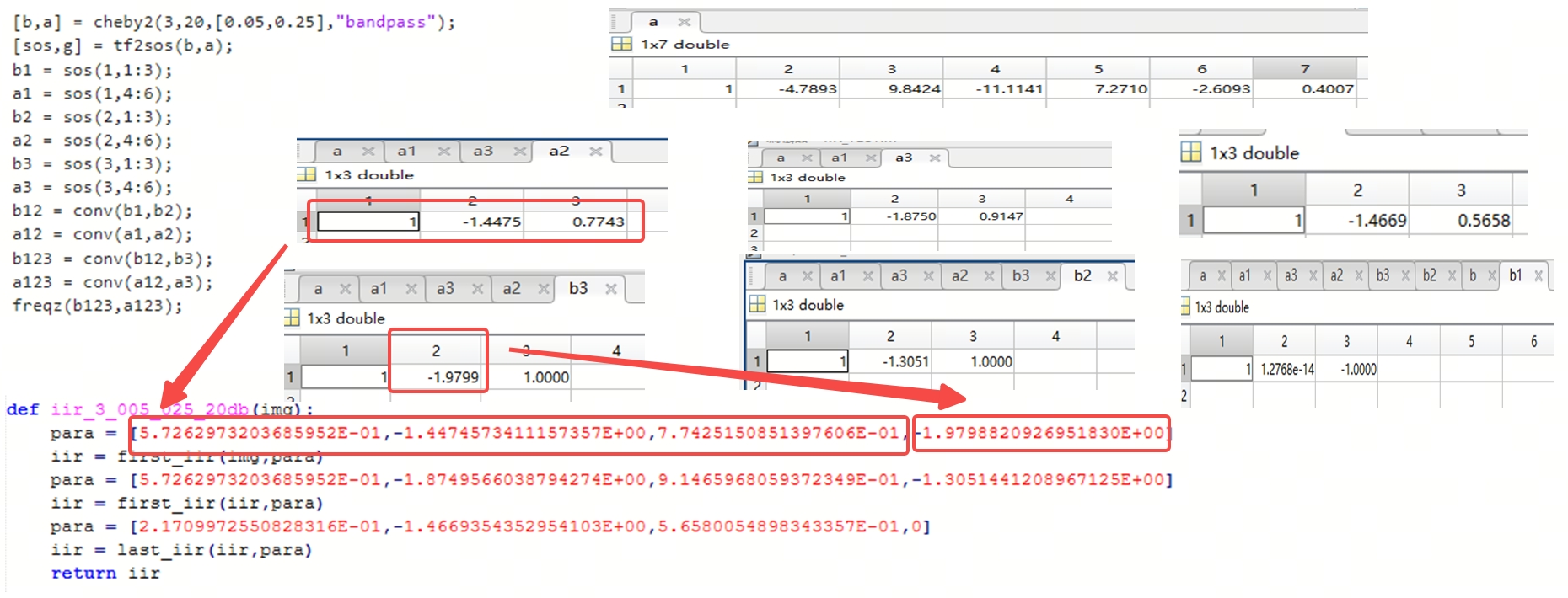

5.16.10. IIR参数生成步骤参考
接口选用切比雪夫 II 型滤波器,第一个参数为3阶,最后一个参数为带通”bandpass” ,这两个参数是不可改变的。 然后利用tf2sos分解成2阶。得出的参数与json中的参数对应关系如下:
  1. a2的三个参数对应json第一列的前三个参数,b3的第二个参数对应json中第一列的第四个参数。
  2. a3的三个参数对应json第二列的前三个参数,b2的第二个参数对应json中第二列的第四个参数。
  3. a1的三个参数对应json第三列的前三个参数,b1的第二个参数对应json中第三列的第四个参数。
