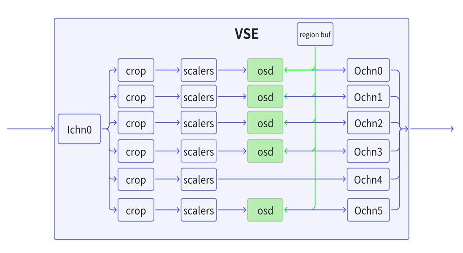

面积 大小 2x2 到 256x256 直方图 统计 区域 VSE 硬件
支持 OSD 功能 , 除 通道 4 外 , 其他 通道 均 支持 OSD, 最大 支持 4 个 区域 , 软件 OSD 最 多 支持 255 个 区域 OSD 使用
时 需要 与 VSE 输出 通道 绑定,每路 VSE 输出 通道 对应 OSD 功能 支持 情况 如下:
| vse 输出 |
硬件 OSD 叠加 |
软件 OSD 叠加 |
| 0 | 支持 | 支持 |
| 1 | 支持 | 支持 |
| 2 | 支持 | 支持 |
| 3 | 支持 | 支持 |
| 4 | 不 |
支持 |
| 5 | 支持 | 支持 |
备注:
VSE 通道 4 默认
VSE 的
输入 通道( Ichn0 )的 数据源 来自 两种 方式,一种 VFLOW 的 方式,另 一种 是 回灌 的 方式。 region buf 通过
hbn_rgn_create创建,使用hbn_rgn_attach_to_chn将创建 好 的 region buf 绑定 到 VSE 的 指定 通道 上。 OSD 绑定
到 VSE 的 指定 的 输出 通道( Ochnx)以后, OSD 硬件 会 自动 把 region buf 的 数据 叠加 到 经过 VSE 的 视频 帧 上。 VSE 的
输出 通道 4 ( Ochn4 ) 不 支持 OSD,默认 使用 NEON 实现 OSD 叠加 功能。 VSE 的
输出 通道 超过 4 个 Region 时,超出 4 个 Region 的 部分 使用 软件 NEON 指令集 操作 图像 数据 完成。

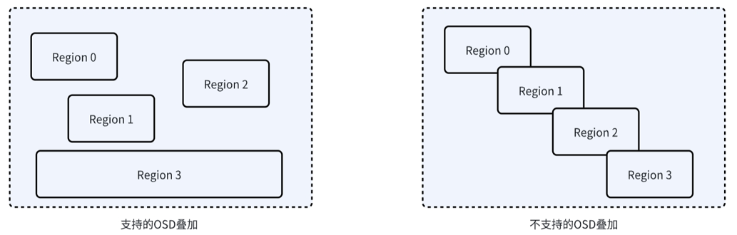

5.9.1.2. 注意事项
区域
左图
OSD 支持
OVERLAY: 叠加
区域 , 可以 在 矩形 区域 自行 填充 内容 , 例如 写 字画 线。 COVER: 遮挡
区域 , 纯色 块 , 支持 矩形 和 多边形,不 支持 圆形。 MOSAIC: 马赛克
区域 , 矩形 区域 以 马赛克 形式 遮挡。
