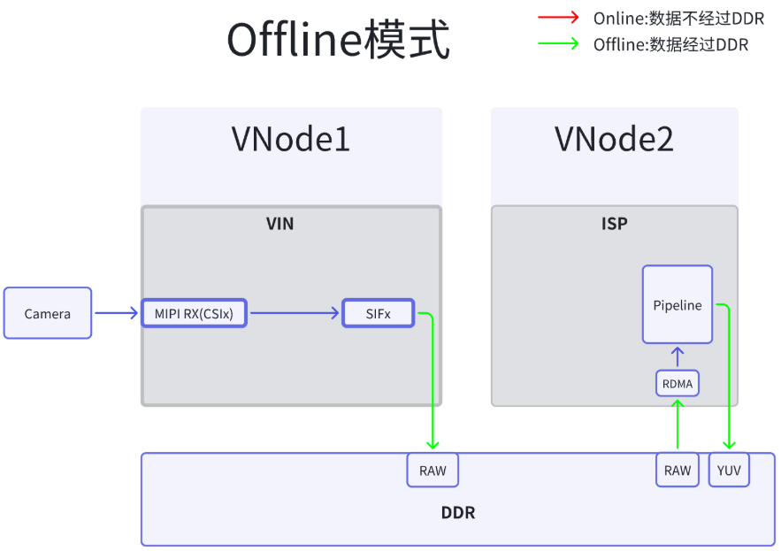

5.7.1.2. 图像处理模式说明
本
Offline 模式
Offline 模式
具体
VNode1:
VIN: 视频
输入 模块,负责 接收 来自 相机 的 原始 视频 数据。 MIPI RX(CSIx): 通过 MIPI 接口
接收 相机 数据。 SIFx: 将
接收 到 的 数据 进行 初步 处理 或 格式化。
数据传输:
数据
从 VNode1 的 SIFx 模块 传输 到 VNode2 的 ISP 模块。 数据传输
路径 为: SIFx → DDR → ISP。 这
意味着 在 Offline 模式 下,数据 会 经过 DDR(动态 随机存取 存储器)进行 存储 和 处理。
VNode2:
ISP: 图像
信号处理器,负责 对 原始 图像 数据 进行 进一步 处理。 Pipeline: 图像处理
流水线,处理 图像 数据。 RDMA: 可能
是 一个 存储模块,用于 存储 处理 后 的 图像 数据。 RAW 和 YUV: 表示
图像 数据 的 不同 格式, RAW 是 未经 处理 的 原始数据, YUV 是 常见 的 图像格式。

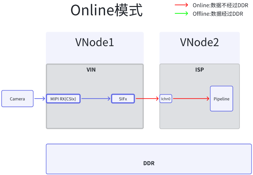

Online 模式
online 模式
具体
VNode1:
VIN: 视频
接收 相机 数据。 SIFx: 将
数据传输:
数据
从 VNode1 的 SIFx 模块 直接 传输 到 VNode2 的 ISP 模块,而 不 经过 DDR。 数据传输
路径 为: SIFx → Ichn0 → ISP。 这
意味着 在 Online 模式 下,数据 不 经过 DDR,直接 在 处理 流水线 中 进行 处理。
VNode2:
ISP: 图像
流水线,处理 图像 数据。 在 Online 模式
下,数据 直接 在 Pipeline 中 进行 处理,而 不 经过 DDR。
两种
Offline 模式:数据
经过 DDR 进行 存储 和 处理,适用 于 需要 大量 存储 和 复杂 处理 的 场景。 Online 模式:数据
直接 在 处理 流水线 中 进行 处理,不 经过 DDR,适用 于 实时处理 和 低 延迟 的 场景。
