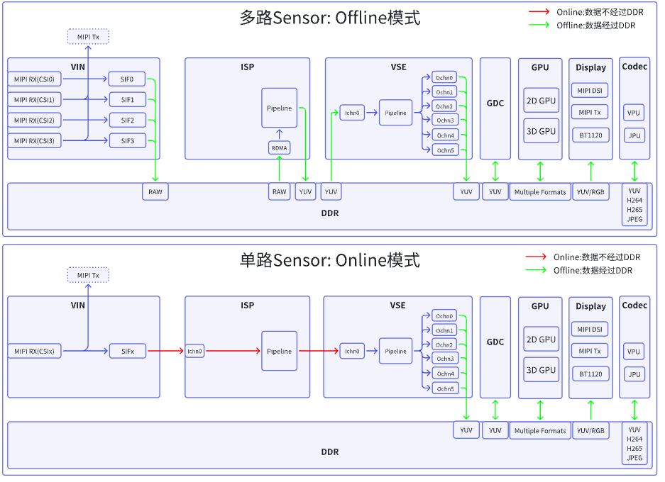

X5 芯片内置了专用数据通道,可直接连接 VIN、 ISP 和 VSE 模块,实现视频数据的高速直传,不需要读写 DDR ,从而节省 DDR 带宽,大幅提升性能。
然而,由于 ISP 的硬件资源是单一的,当接入多路 Camera Sensor 时,必须通过分时复用的方式进行处理,视频数据必须通过 DDR 进行缓存。
基于数据传输是否依赖 DDR 缓存,硬件加速单元之间的数据交互方式可以分为以下两种模式:
  1. Offline 模式 ( 图中 绿色箭头):数据通过 DDR 完成传输,上游模块将数据写入 DDR,下游模块从 DDR 读取。此模式支持多路 Camera Sensor 的接入的场景。
  2. Online 模式 ( 图中 红色箭头):数据直接从上游模块传递至下游模块,无需读写 DDR,显著提升性能。然而,该模式仅适用于单路 Camera Sensor 的场景。
注意:多路 Camera Sensor 场景下,ISP 到 VSE 支持 Online, 并且建议使用 Online 模式(有效减少 DDR 带宽)
下图描述 多路 Camera Sensor 和单路 Camera Sensor 两种使用场景:
 框图
总结如下:
  • VIN:包含 4 个 MIPI RX 和 4 个 SIF
    • MIPI RX:连接 1 个 MIPI 接口的 Camera Sensor
    • SIF:与 MIPI 接口一一对应,把 MIPI 接口收到的数据帧送给下游 ISP 或直接写到 DDR;
  • ISP:有 4 个输入 port,支持与 4 路 SIF 连接。由于 ISP 硬件 Pipeline 只有一个,接入多路 camera Sensor 时, ISP 会把数据写到 DDR,然后分时复用 Pipeline
    • 单路 Camera Sensor 场景下, VIN 到 ISP 的连接方式:优先选用 Online 模式,支持 Offline 模式
    • 多路 Camera Sensor 场景下, VIN 到 ISP 的连接方式:只支持 Offline 模式
    • 注意:当接入 HDR Sensor 时,VIN 和 ISP 的连接方式只能选择 online,由于 online 模式独占 ISP 资源,所以仅支持 1 路。
  • VSE:只有 1 个输入 port, 硬件只有 1 个,支持 6 个输出通道,每个通道可支持不同尺寸的缩放和裁剪,支持 OSD 功能,可在图像中叠加文字或色块
    • 单路 Camera Sensor 场景下, ISP 到 VSE 的连接方式优先选用 Online,支持 Offline 模式
    • 多路 Camera Sensor 场景下, ISP 到 VSE 的连接方式同样优先选用 Online(支持多路 Online),支持 Offline 模式
  • 其他模块:只支持 Offline 模式:
    • Display:从 DDR 读数据,然后通过 MIPI DSI/BT1120 输出到显示设备,或通过 MIPI Tx 输出给另一个 MIPI Host 设备;
    • GDC、2DGPU、3DGPU,VPU、JPU:从 DDR 读数据,处理完再写到 DDR;

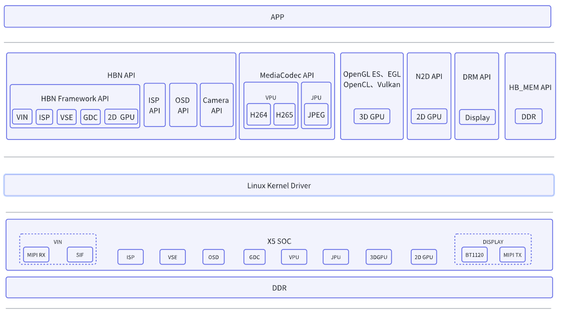

5.1.4.1. 框架
 框图
下面从左向右介绍每个 API 的作用:
  1. HBN API: 包含了 HBN Framework API、ISP API、OSD API、Camera API,覆盖了摄像头采集链路的所有模块,
    • HBN Framework API: 多媒体系统软件的核心框架 ,
      把每个模块作为一个节点( vnode),然后把每个模块连接起来形成流水线 (vflow),
      目前涵盖了 VIN, ISP, VSE, GDC, 2DGPU, 详细见 HBN 框架接口说明
    • ISP API: 用于动态配置和获取 ISP 模块参数,详细见 图像质量 ISP,
      ISP 模块的静态参数配置和数据流转在 HBN Framework 中实现
    • OSD API: 用于创建和配置 OSD 模块,没有被 HBN Framework API 覆盖,但是可以通过接口 attach 到 VSE 节点的通道上,
      详细见 区域处理 OSD
    • Camera API: 用于配置 Camera Sensor,没有被 HBN Framework API 覆盖,但是可以通过接口 attach 到 VIN 节点 ,
      详细见 视频接入 Camera
  2. MediaCodec API: 用于控制 VPU 和 JPU 模块,实现 H264 、 H265 、 JPEG 编解码的功能 , 详细见 视频编解码 Codec
  3. OpenGL ES、EGL、OpenCL、Vulkan: 3DGPU 的接口,通用的 3DGPU 框架 , 详细见 3DGPU
  4. N2D API: 2DGPU 的接口,详细见 2DGPU, 部分功能集成到 HBN 框架,推荐使用 N2D API
  5. DRM API: 视频显示模块的接口,详细见 视频输出 Display
  6. HB_MEM API: 实现在用户空间实现大块物理地址连续内存的管理,详细见 内存管理 Hbmem
    • 实现视频帧数据缓存:所有的硬件加速单元和 DMA 模块使用的内存必须是物理地址连续的
    • 实现视频帧数据流转:底层基于 dmabuf,实现了图像数据在内核态的不同驱动之间以及内核态和用户态之间传递
