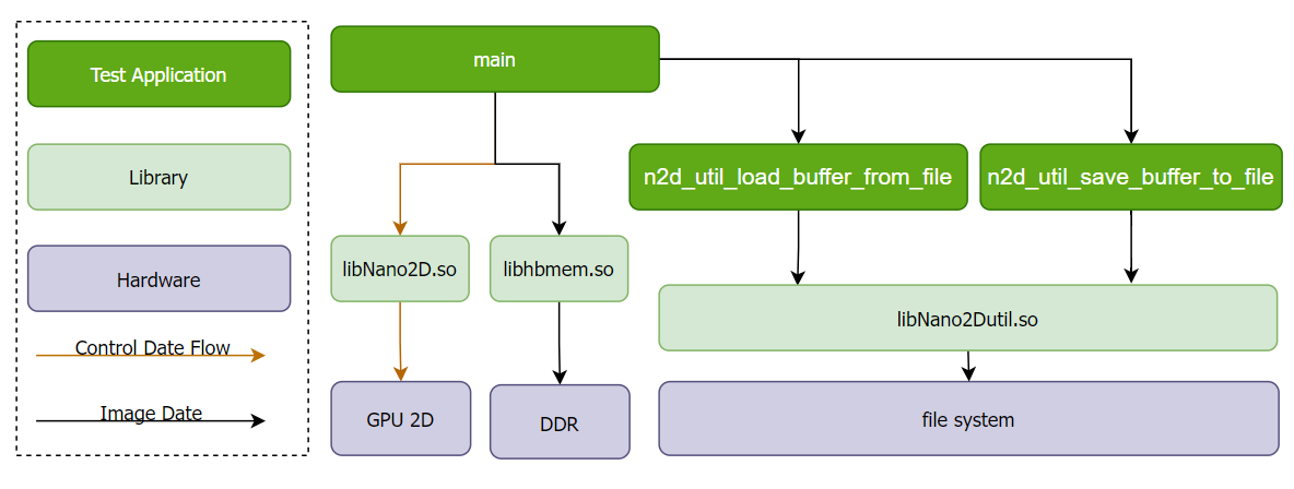

  • 函数说明:大部分的sample都使用了函数 n2d_util_load_buffer_from_raw_file, 该函数用于加载不含数据头的图片文件,并非表示加载 Camera Sensor 输出的raw图。

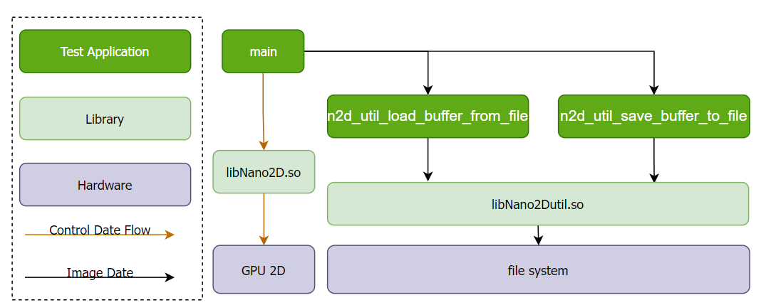

软件架构说明
framework_all

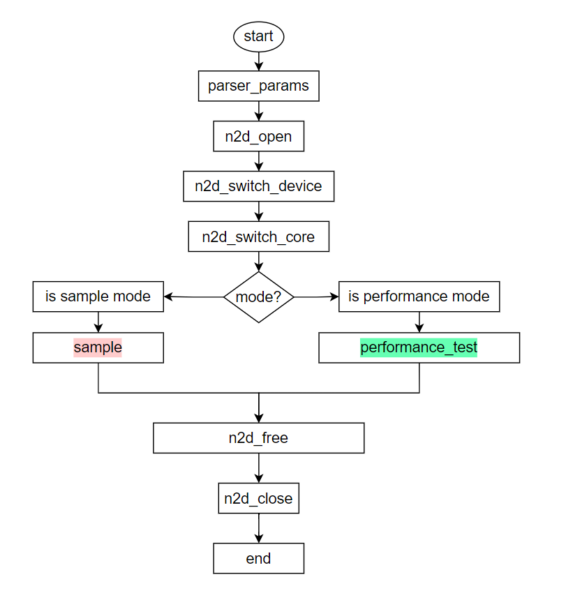

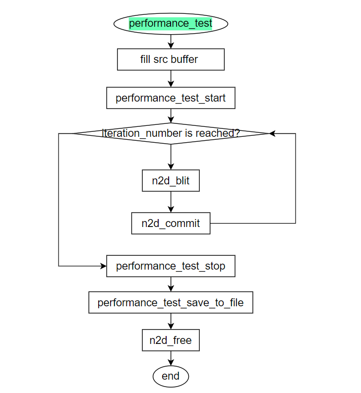

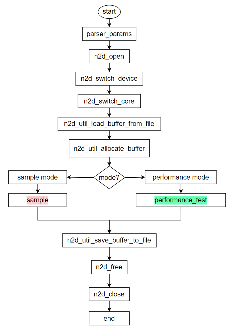

API 流程说明
GPU 2D API 使用的核心步骤是:
  1. 准备源缓冲区和目标缓冲区 , 源缓冲区和目标缓冲区结构使用 n2d_buffer_t 结构定义
  2. 执行 blit 操作:将执行命令送入指令缓存区
  3. 执行 commit 操作:将指令缓存区中待执行的指令送入 GPU 硬件并阻塞等待 GPU 硬件处理完成

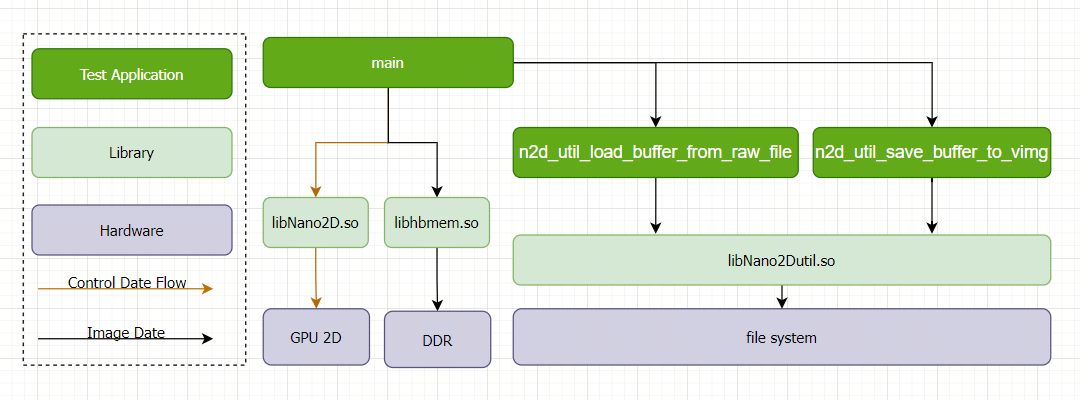

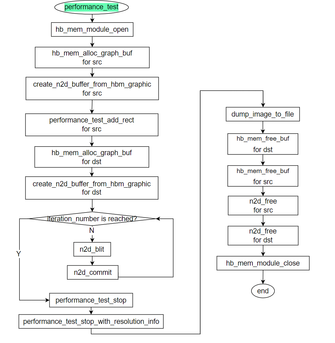

示例程序主要有两个分支:
  1. 性能测试
  2. 示例程序
整体流程
app_common_complex
性能测试流程
performance

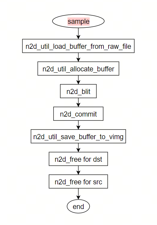

示例流程
sample_simple

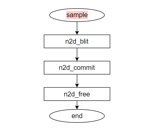

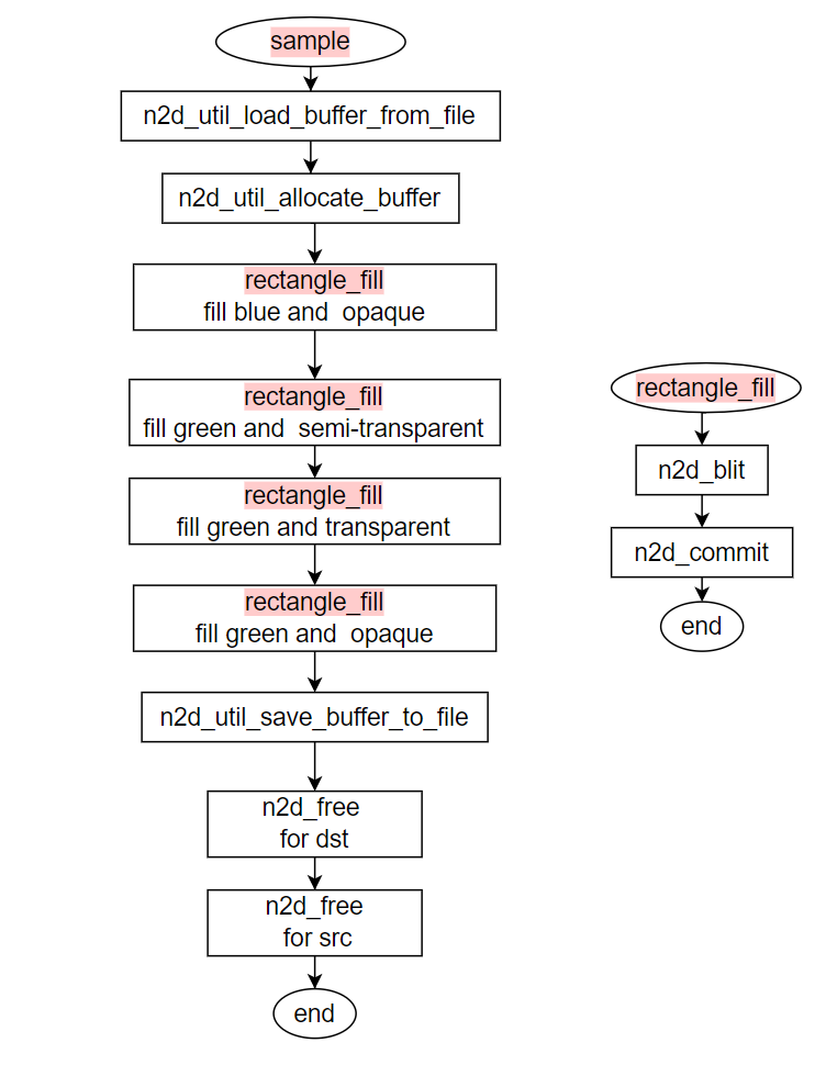

API 流程说明
示例程序主要有两个分支:
  1. 性能测试
  2. 示例程序
整体流程
app_common_simple
性能测试流程
performance
示例流程
rectangle_fill_sample

效果说明:

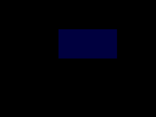

程序读取输入文件后,分别进行如下操作:
  1. 左上角添加蓝色不透明的矩形框
  2. 右上角添加绿色半透明的矩形框
  3. 左下角添加绿色透明的矩形框
  4. 右小角添加绿色不透明的矩形框
输入文件:
rectangle_fill-input
输出文件:
rectangle_fill-output

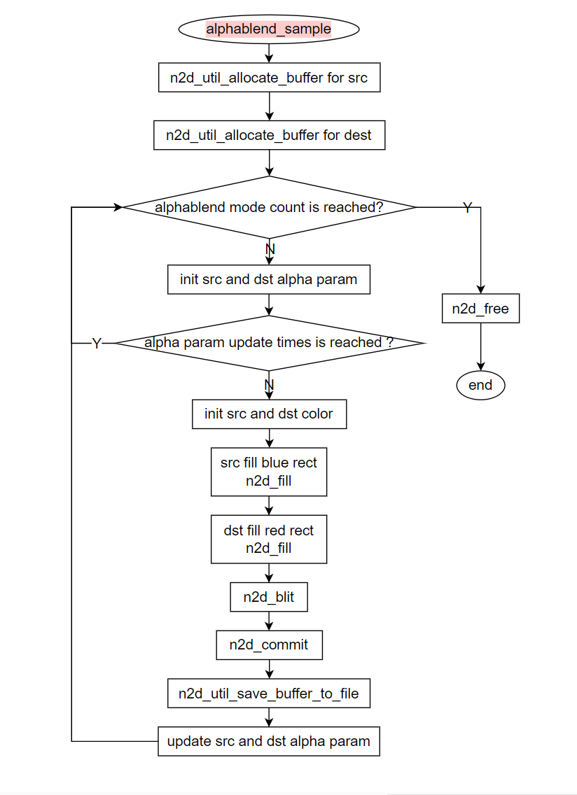

API 流程说明
示例程序主要有两个分支:
  1. 性能测试
  2. 示例程序
整体流程
app_common_simple
性能测试流程
performance
示例流程
alpha_sample

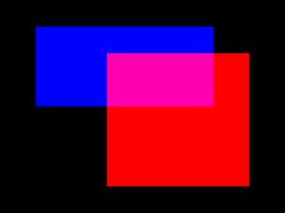

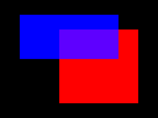

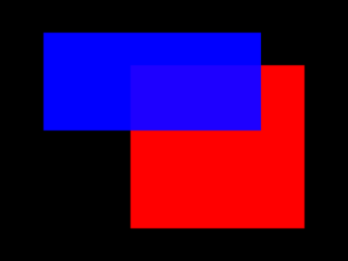

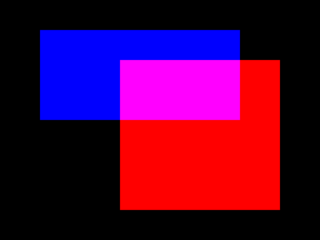

效果说明:

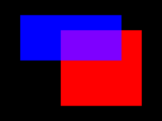

  1. 首先构造两个 640*480、N2D_BGRA8888 格式的 buffer
  2. 其中一个 buffer 画蓝色矩形框,另外一个 buffer 画红色矩形框,两个矩形框有交集(查看融合效果)
  3. 遍历所有的融合模式,每个融合模式下,改变不同的透明度
  4. 将不同融合模式和不同透明度的各种组合的融合效果,保存到文件中(文件名由融合模式和透明度参数拼接)

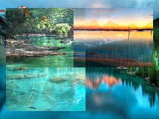

src_over 模式
src_over-0 src_over-1 src_over-2 src_over-3
src_over-4 src_over-5 src_over-6 src_over-7
src_in 模式
src_in-0 src_in-1 src_in-2 src_in-3
src_in-4 src_in-5 src_in-6 src_in-7
dst_over 模式
dst_over-0 dst_over-1 dst_over-2 dst_over-3
dst_over-4 dst_over-5 dst_over-6 dst_over-7
dst_in 模式
dst_in-0 dst_in-1 dst_in-2 dst_in-3
dst_in-4 dst_in-5 dst_in-6 dst_in-7
subtract 模式
subtract-0 subtract-1 subtract-2 subtract-3
subtract-4 subtract-5 subtract-6 subtract-7
additive 模式
additive-0 additive-1 additive-2 additive-3
additive-4 additive-5 additive-6 additive-7

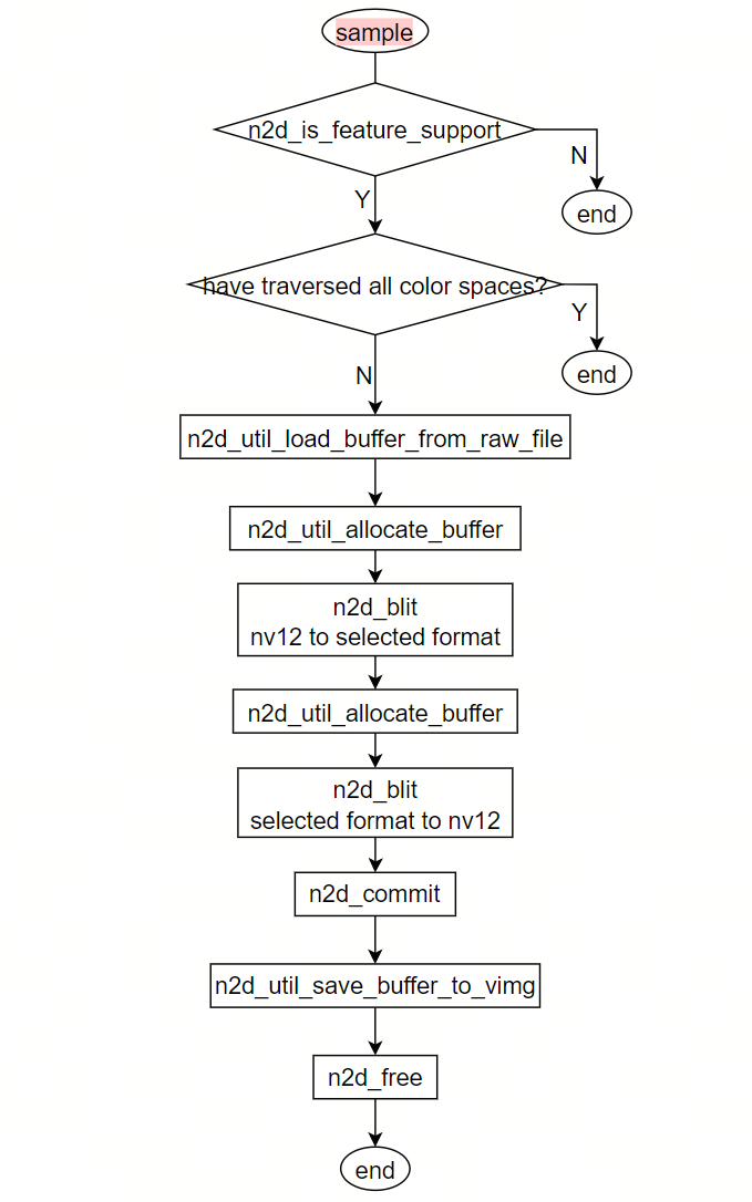

API 流程说明
示例程序主要有两个分支:
  1. 性能测试
  2. 示例程序
整体流程
app_common_simple
性能测试流程
performance
示例流程
format_convert_sample

效果说明:
  1. 程序从 resource 目录中读取文件 nv12_1920x1080.yuv 进行不同种类的颜色空间转换
  2. 首先将输入图片转换成 如下格式中的一种
  3. 再转换成输入文件的格式(NV12),并保存成文件
n2d_buffer_format_t yuv_format[] =
    N2D_YUYV,
    N2D_UYVY,
    N2D_YV12,
    N2D_I420,
    N2D_NV12,
    N2D_NV21,
    N2D_NV16,
    N2D_NV61,
    N2D_P010_MSB,
    N2D_P010_LSB,
    N2D_I010

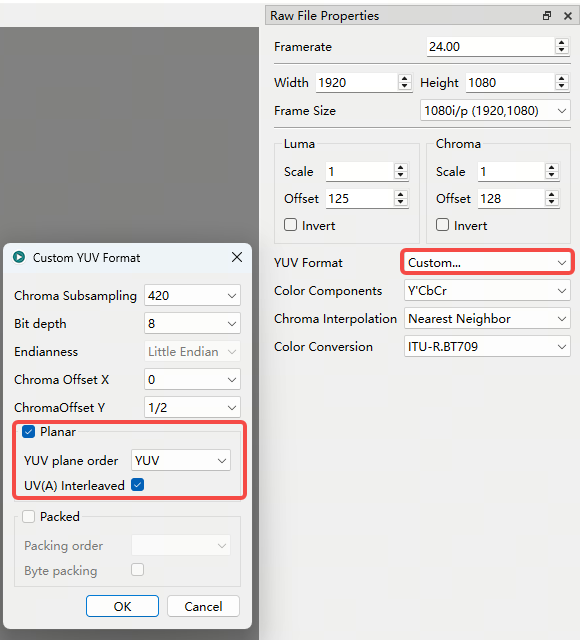

注意:在YUView软件中,预览nv12格式图片时,格式选择如图所示:
framework_all

API 流程说明
示例程序主要有两个分支:
  1. 性能测试
  2. 示例程序
整体流程
app_common_simple
性能测试流程
performance
示例流程
sample_normal

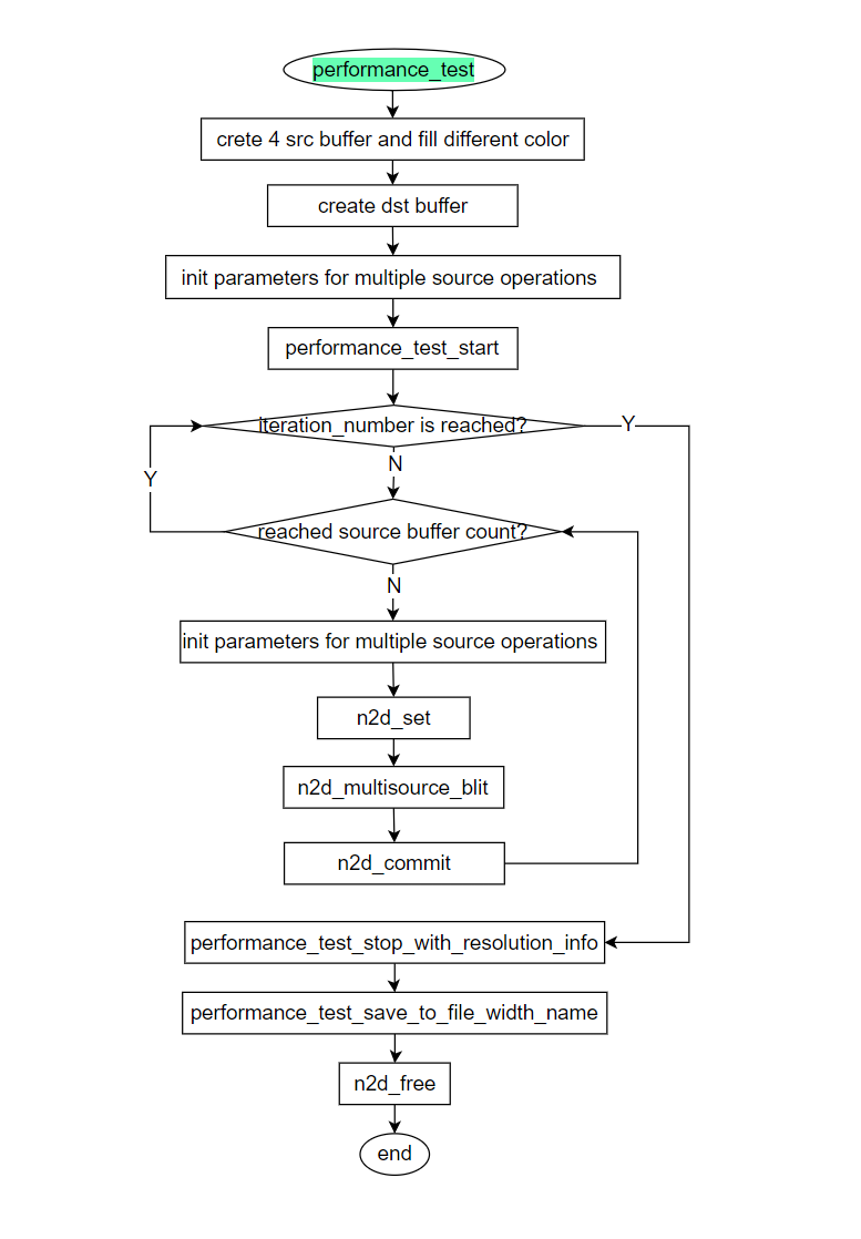

API 流程说明

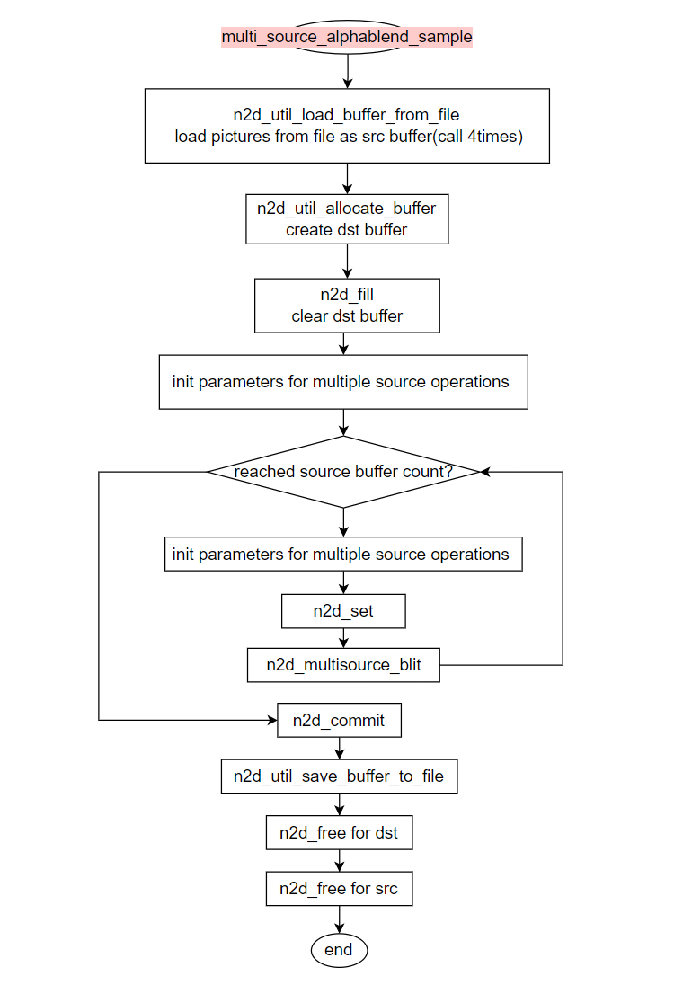

示例程序主要有两个分支:
  1. 性能测试
  2. 示例程序
整体流程
app_common_simple
性能测试流程
multi_source_blend_performance
示例程序流程
multi_source_blend

效果说明:
  1. 程序从 resource 目录中读取文件 scenery01.bmp、scenery02.bmp、scenery03.bmp、scenery04.bmp
  2. 将 4 张图片分别从不同的位置进行裁剪后,按照 N2D_BLEND_SRC_OVER 的融合模式进行透明度融合操作

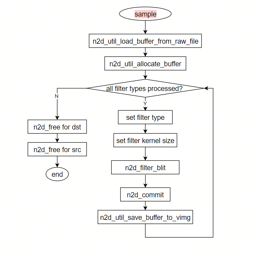

效果说明:
  2. 分别使用 4 种过滤器算法,将图像横向和纵向各放大两倍
  3. 将放大的图像保存到文件 resize_sample_3840_2160_sync.yuv、resize_sample_3840_2160_blur.yuv、resize_sample_3840_2160_bilinear.yuv、resize_sample_3840_2160_bicubic.yuv

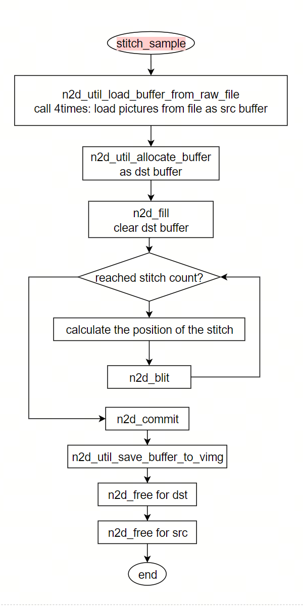

示例程序主要有两个分支:
  1. 性能测试
  2. 示例程序
整体流程
app_common_simple

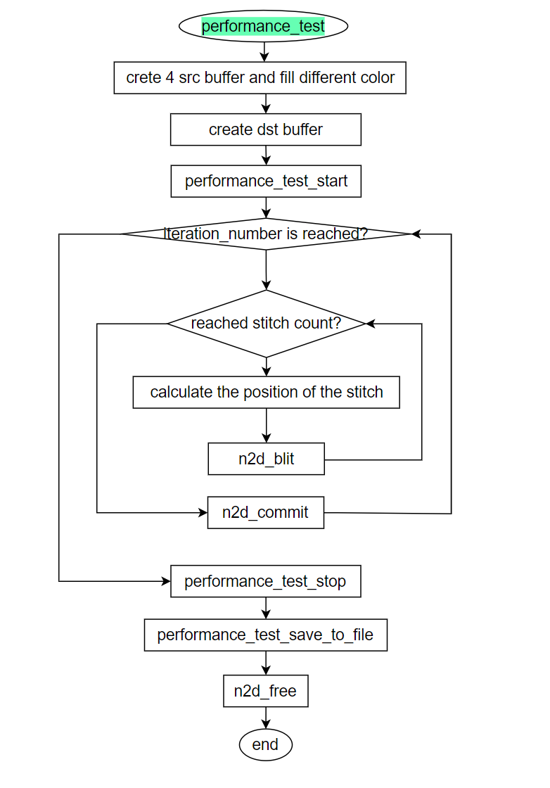

性能测试流程
stitch_performance
示例程序流程
stitch_sample

效果说明:
  1. 程序从 resource 目录中读取文件 nv12_1920x1080.yuv4次
  2. 将 4 张输入的图片按照 4 宫格的方式拼接成 1 张图片
  3. 将拼接后的图片保存到 stitch_sample_3840_2160.yuv

功能描述:sample_create_n2d_buffer 实现将如下两种方式申请的内存转换成 2D GPU API 接口使用的图像缓存结构体 n2d_buffer_t
  1. 物理地址不连续:malloc 函数申请的内存
  2. 物理地址连续:Hbmem 接口申请的内存
软件架构说明
framework_create_n2d_buffer
代码位置及目录结构

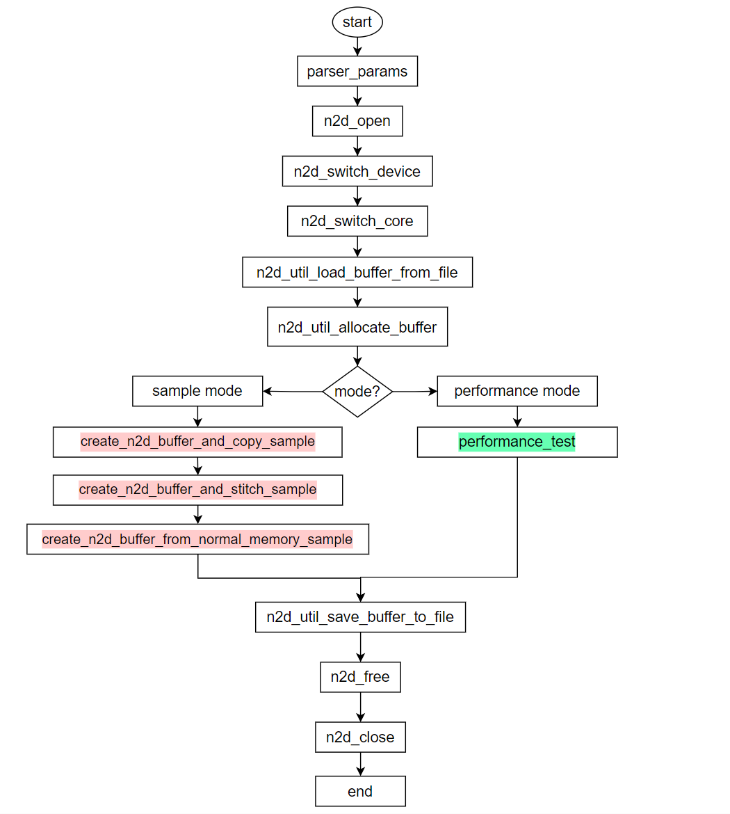

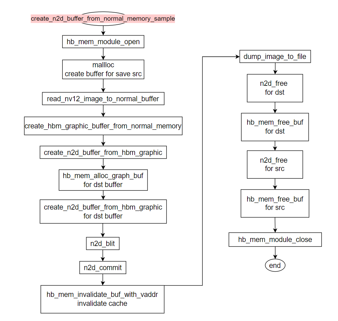

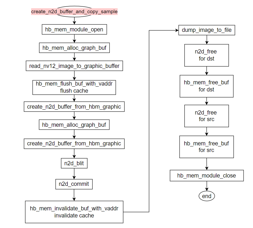

示例程序主要有两个分支:
  1. 性能测试
  2. 示例程序,其中提供了如下 3 种示例
    • create_n2d_buffer_and_copy_sample: 将 hbmem 申请的内存转换为 2D GPU API 接口使用的图像缓存结构体 n2d_buffer_t
      • hbmem 申请的内存转换为 n2d_buffer_t 的本质:对内存描述结构体另一种形式的封装,不会涉及内存拷贝
    • create_n2d_buffer_from_normal_memory_sample: 将 malloc 申请的内存转换为 2D GPU API 接口使用的图像缓存结构体 n2d_buffer_t,转换的步骤如下:
      • 通过 Hbmem 接口申请物理地址连续的内存
      • 把 malloc 申请的内存拷贝到 Hbmem 接口申请的内存
      • 把 Hbmem 接口申请的内存转换成 n2d_buffer_t

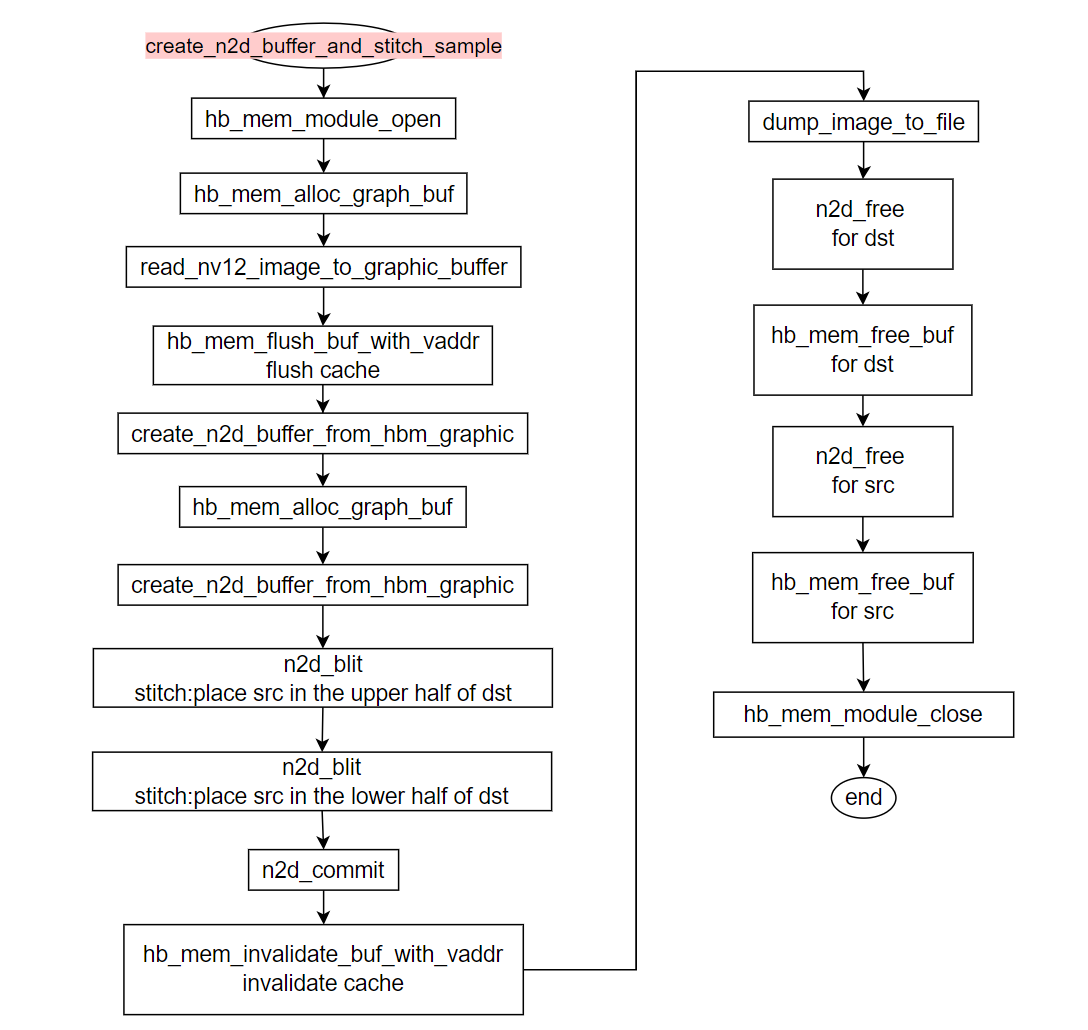

    • create_n2d_buffer_stitch: 将 hbmem 申请的内存转换为 2D GPU API 接口使用的图像缓存结构体 n2d_buffer_t 并且完成拼接的操作
注意: 示例程序中会调用 cache 相关操作的接口,如下,详细请参考:Hbmem
  1. hb_mem_flush_buf
  2. hb_mem_invalidate_buf
示例程序整体流程
create_n2d_buffer_sample
性能测试流程
create_n2d_buffer_performance
create_n2d_buffer_and_copy_sample 示例流程
create_n2d_buffer_copy
create_n2d_buffer_from_normal_memory_sample 示例流程
create_n2d_buffer_normal
create_n2d_buffer_stitch 示例流程

  • ./create_n2d_buffer: 执行把外部内存转换成 2D GPU API 接口支持的 n2d_buffer_t 功能的示例
运行效果
执行命令: ./create_n2d_buffer 运行日志:
Run Sample[create_n2d_buffer](sample mode ignore input param).
Start !!!
Dump image to file(./create_n2d_buffer_copy_sample_hbn_1920_1080.yuv), size(3110400) succeeded
Dump image to file(./create_n2d_buffer_stitch_sample_hbn_1920_2160.yuv), size(6220800) succeeded
Dump image to file(./create_n2d_buffer_normal_memory_sample_hbn_1920_1080.yuv), size(3110400) succeeded
Stop !!!
效果说明:
  2. 对输入图片做三种操作:
    a. 使用 Hbmem 接口申请物理地址连续的内存,转换成 n2d_buffer_t,使用 2D GPU 的接口完成图片的复制,结果保存到文件 create_n2d_buffer_copy_sample_hbn_1920_1080.yuv
    b. 使用 Hbmem 在操作 a 的基础上增加使用 2D GPU 的接口完成上下拼接的功能,结果保存到文件 create_n2d_buffer_stitch_sample_hbn_1920_2160.yuv
    c. 使用 malloc 申请物理地址不连续的内存,转换成 n2d_buffer_t,使用 2D GPU 的接口完成图片的复制,结果保存到文件 create_n2d_buffer_normal_memory_sample_hbn_1920_1080.yuv
