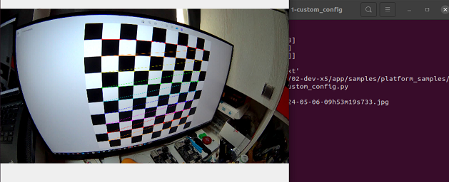

X5-gdc

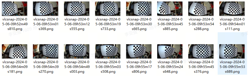

在 PC 上使用 generate_custom_config.py 程序生成 GDC 的矫正标定配置参数。
  • 准备棋盘格图片(chessboard.png), 可以打印出来,或者用显示器预览。
  • 使用目标 Camera Sensor 在不同角度下拍摄棋盘格图片,拍摄15张左右,建议多拍一些。
    image-20240612173301868
  • 以上面的棋盘格图片作为输入,执行以下 python 程序(确保系统支持 Python 3,和安装了 opencv-python 库),生成 GDC 的矫正标定参数文件(custom_config.txt):
    cd 1-custom_config
    python3 ./generate_custom_config.py
    在字符终端运行时的日志:

    如果在图形化桌面的终端运行,会显示执行过程中的标定和矫正效果:
    image-20240612173753866
    image-20240612173729269

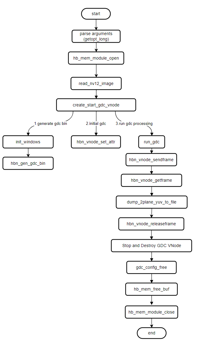

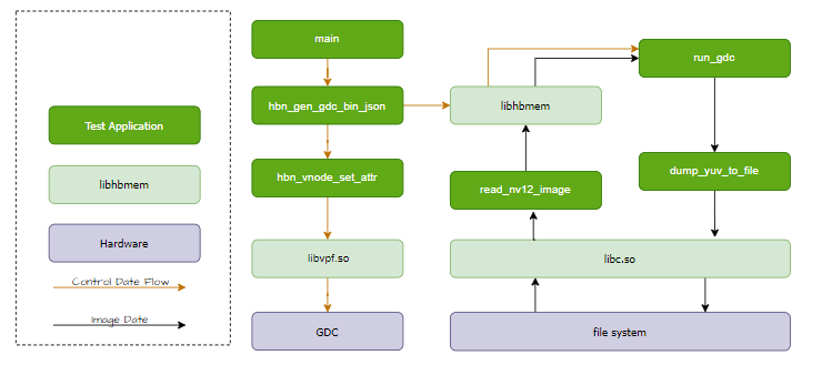

3.6.2. 2-generate_bin
3.6.2.1. 功能概述

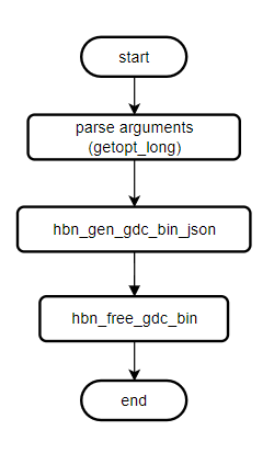

本程序通过读取本地 gdc_bin_custom_config.json 配置文件,生成对应的 gdc.bin 文件。

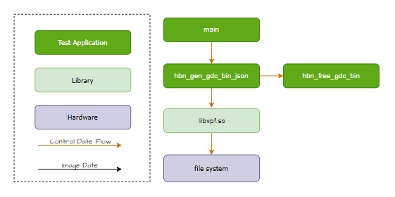

软件架构说明
image-20250106-225014
代码位置及目录结构
  • 代码位置 app/samples/platform_samples/sample_gdc
  • 目录结构
sample_gdc/
├── 2-generate_bin
│   ├── Makefile
│   ├── gdc_bin_custom_config.json
│   └── generate_bin.c

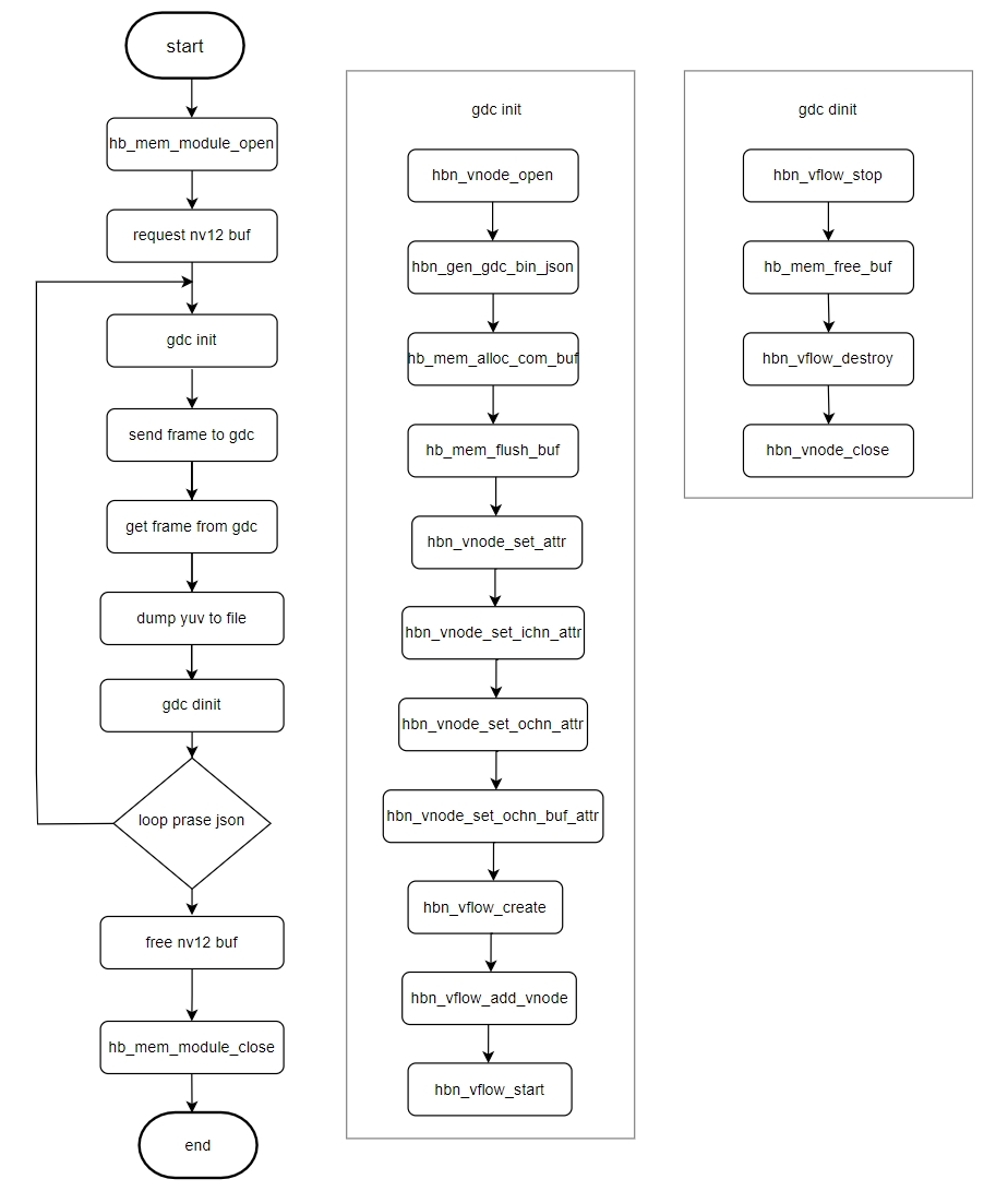

API 流程说明
image-20250106-232817
3.6.2.2. 编译部署
编译
  • 进入 sample_gdc 目录,执行 make 编译
  • 输出成果物是 sample_gdc/2-generate_bin 目录下的 generate_bin
  • 详细程序编译方式请查阅 编译方法 章节
程序部署
刷写系统软件镜像后 , 本 sample 的可执行文件位于板端 : /app/platform_samples/sample_gdc/2-generate_bin。
3.6.2.3. 运行
程序运行方法
直接执行程序 ./generate_bin -h 可以获得帮助信息:
./generate_bin -h
genereate_bin [-c json_config_file] [-o output_file]
程序参数选项说明
选项:
  • [-c json_config_file]:指定配置 GDC 的模块的 json 参数文件(可选),默认为 ./gdc_bin_custom_config.json。
  • [-o output_file] :指定输出 GDC bin 文件的路径(可选),默认为 ./gdc.bin。
运行效果
执行命令:
cd 2-generate_bin
chmod +x generate_bin
./generate_bin
运行日志:
Gdc bin custom config: ./gdc_bin_custom_config.json
Generate gdc bin file: ./gdc.bin
Generate bin file size:10972

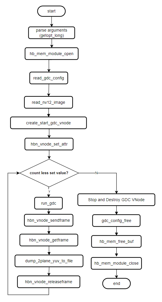

3.6.3. 3-gdc_static_valid
3.6.3.1. 功能概述
gdc_static_valid 程序会读取本地 NV12 的 YUV 图,把 gdc.bin 和图片一起送入 GDC 做变换处理,最后把结果保存为本地 NV12 格式的 YUV 图。

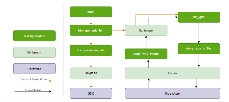

软件架构说明
image-20250106-224845
代码位置及目录结构
  • 目录结构
sample_gdc/
├── 3-gdc_static_valid
│   ├── Makefile
│   ├── gdc_static_valid.c
│   └── test_res
│       └── test_image_1920x1080.yuv

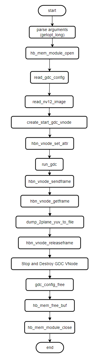

API 流程说明
3.6.3.2. 编译部署
编译
  • 输出成果物是 sample_gdc/3-gdc_static_valid 目录下的 gdc_static_valid
程序部署
刷写系统软件镜像后 , 本 sample 的可执行文件位于板端 : /app/platform_samples/sample_gdc/3-gdc_static_valid。
3.6.3.3. 运行
程序运行方法
直接执行程序 ./gdc_static_valid 可以获得帮助信息:
Usage: gdc_static_valid [OPTIONS]
Options:
  c, --config <gdc_bin_file>    Specify the gdc configuration bin file.
  i, --input <input_file>       Specify the input image file.
  o, --output <output_file>     Specify the output image file.
  w, --iw <input_width>         Specify the width of the input image.
  h, --ih <input_height>        Specify the height of the input image.
  x, --ow [output_width]        Specify the width of the output image (optional).
  y, --oh [output_height]       Specify the height of the output image (optional).
  f, --feedback                 Specify feedback mode
If --ow and --oh are not specified, they will default to the input width and height, respectively.
程序参数选项说明
gdc_static_valid 的选项参数说明:
参数选项:
  • c, --config:指定 gdc.bin 配置文件
  • i, --input:指定输入 NV12图像
  • o, --output:指定输出 NV12图像
  • w, --iw:指定输入图像水平方向分辨率(宽)
  • h, --ih:指定输入图像垂直方向分辨率(高)
  • x, --ow:指定输出图像水平方向分辨率(宽)(可选),默认和 –iw 保持一样
  • y, --oh:指定输出图像垂直方向分辨率(高)(可选),默认和 –ih 保持一样
  • f, --feedback:使用回灌的方式
运行效果
执行命令完成静态图片的矫正验证:
cd 3-gdc_static_valid
chmod +x gdc_static_valid
./gdc_static_valid -c ../2-generate_bin/gdc.bin -i test_res/test_image_1920x1080.yuv -o gdc_output_1920x1080.yuv -w 1920 -h 1080
运行日志:
config file: ../2-generate_bin/gdc.bin
input image: test_res/test_image_1920x1080.yuv
output image: gdc_output_1920x1080.yuv
input:1920x1080
output:1920x1080
(read_yuvv_nv12_file):file read(test_res/test_image_1920x1080.yuv), y-size(2073600)
3.6.4. 4-gdc_stress_test
3.6.4.1. 功能概述
gdc_stress_test 程序会读取本地 NV12 的 YUV 图,把 gdc.bin 和图片一起送入 GDC 做变换处理,最后把结果保存为本地 NV12 格式的 YUV 图,可以指定执行 GDC 处理的次数,记录运行时间,并计算帧率(FPS)和总耗时。
软件架构说明
代码位置及目录结构
  • 目录结构
sample_gdc/
├── 4-gdc_stress_test
│   ├── Makefile
│   ├── gdc_1920x1080.bin
│   ├── gdc_stress_test.c
│   ├── test.sh
│   └── test_res
API 流程说明
3.6.4.2. 编译部署
编译
  • 输出成果物是 sample_gdc/4-gdc_stress_test 目录下的 gdc_stress_test
程序部署
刷写系统软件镜像后 , 本 sample 的可执行文件位于板端 : /app/platform_samples/sample_gdc/4-gdc_stress_test。
3.6.4.3. 运行
程序运行方法
直接执行程序 ./gdc_stress_test 可以获得帮助信息:
Usage: gdc_stress_test [OPTIONS]
Options:
  C, --Count [run count]        Specify gdc sendframe and getframe count.
  p, --p [process id]           Specify id of process.
程序参数选项说明
gdc_stress_test 的选项参数说明:
参数选项:
  • C, --Count:指定发送给 GDC 模块的图像的次数。
  • p, --p:指定进程的 id。
  • f, --feedback:使用回灌的方式。
运行效果
执行命令:
cd 4-gdc_stress_test
chmod +x gdc_stress_test
sh test.sh
运行日志:
sh test.sh
GDC vnode work mode: vflow
config file: ./gdc_1920x1080.bin
input image: ./test_res/test_image_1920x1080.yuv
output image: ./gdc_output_1920x1080.yuv
input:1920x1080
output:1920x1080
input:1920x1080
output:1920x1080
input:1920x1080
output:1920x1080
(read_yuvv_nv12_file):file read(./test_res/test_image_1920x1080.yuv), y-size(2073600)
gdc temp fps [process1] = 50
gdc temp fps [process3] = 50
gdc temp fps [process2] = 50
gdc temp fps [process1] = 75
gdc temp fps [process3] = 75
gdc temp fps [process2] = 75
gdc temp fps [process1] = 87
gdc temp fps [process3] = 87
Gdc time consuming [process1]: 28
fps average gdc [process1] = 107
Gdc time consuming [process3]: 28
fps average gdc [process3] = 107
Gdc time consuming [process2]: 28
fps average gdc [process2] = 107
3.6.5. 5-gdc_equisolid
3.6.5.1. 功能概述
gdc_equisolid 程序会读取本地 NV12 的 YUV 图,把图片送入 GDC 做(全景 panoramic)校正处理,最后把校正的结果结果保存为本地 NV12 格式的 YUV 图。
软件架构说明
image-20250106-224734
代码位置及目录结构
  • 目录结构
sample_gdc/
├── 5-gdc_equisolid
│   ├── Makefile
│   └── gdc_equisolid.c
API 流程说明
image-20250106-232907

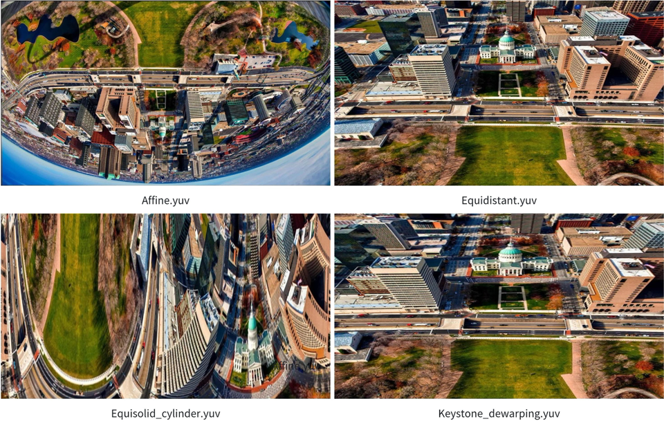

3.6.6. 6-gdc_transformation
3.6.6.1. 功能概述
本文的 gdc_transformation 实现 GDC 模块将回灌输入的图像进行180线性变换、圆柱形变换、等距变换和梯形校正+去畸变。
软件架构说明:
gdc_transformation 程序采用回灌流程,即从系统存储中读取原始 YUV 文件和 GDC Tool 生成的 json 文件,作为 GDC 的输入图像。 依赖libgdcbin.so将 GDC 坐标点通过计算,把图像的变换结果保存为本地 NV12 格式的 YUV 图。
使用 GDC Tool 生成生成的 json 文件都在 gdc_res 目录下,当前 gdc_res 目录有四个 json 文件,变换效果分别是 Affine、Equisolid(cylinder)、Equidistant、Keystone+dewarping,gdc_transformation 会根据这四个 json 去 dump 出4张 YUV 图。
注意:gdc_res 目录下有几个 json 文件就会 dump 出几张 YUV 图片。
代码位置及目录结构
  • 目录结构
sample_gdc/
└── 6-gdc_transformation
    ├── Makefile
    ├── gdc_res
    │   ├── Affine.json
    │   ├── Equidistant.json
    │   ├── Equisolid_cylinder.json
    │   ├── Keystone_dewarping.json
    │   └── test_building_1920x1080.yuv
    └── gdc_transformation.c
根目录包含 Makefile,gdc_res 目录中包含了资源文件,比如 GDC Tool 生成生成的 json 文件、YUV 图像;gdc_transformation.c 是 main 入口的所在文件。
API 流程说明
示例:

运行效果说明
原始图像如下图所示:
分别对每个 json 解析变换后,输出4张处理后的 NV12 格式的 YUV 图像,效果如下图所示:
image-20241204-171635
