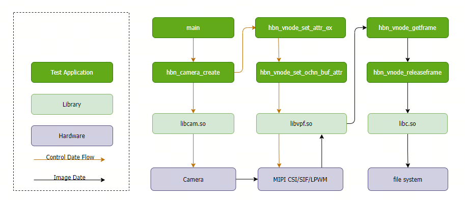

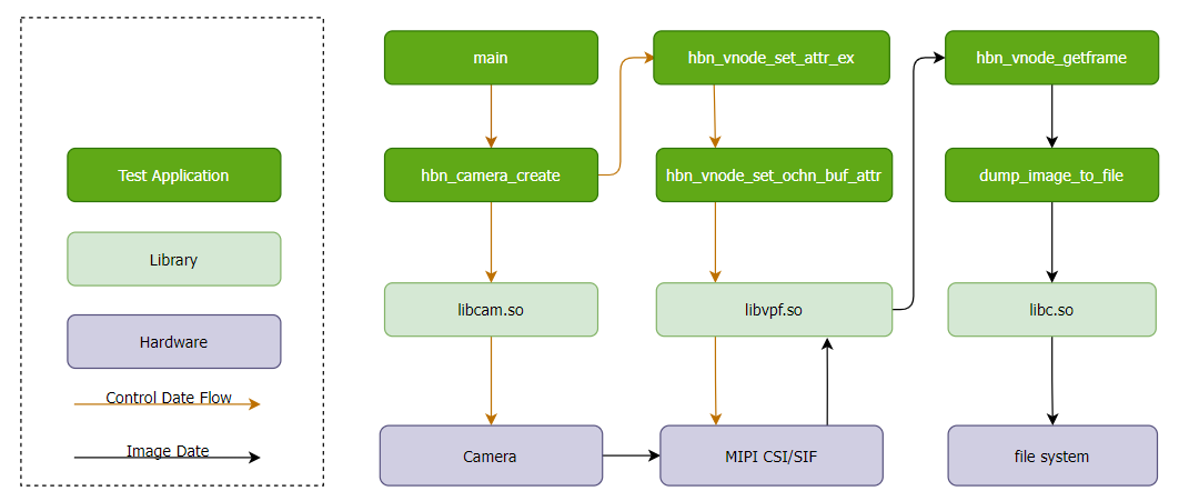

软件架构说明

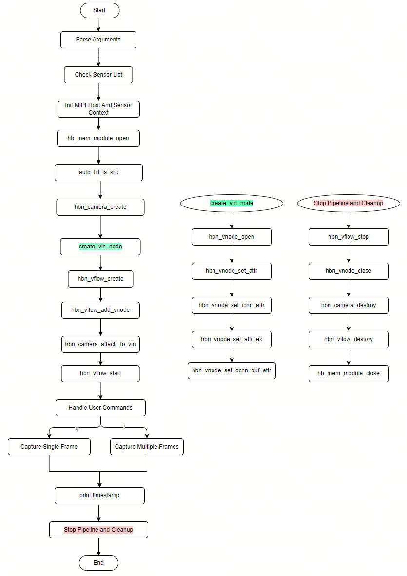

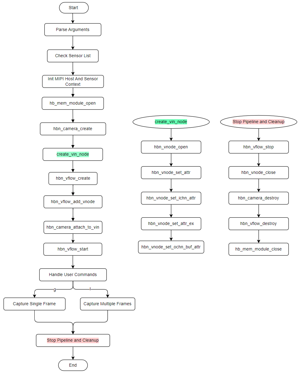

API 流程说明

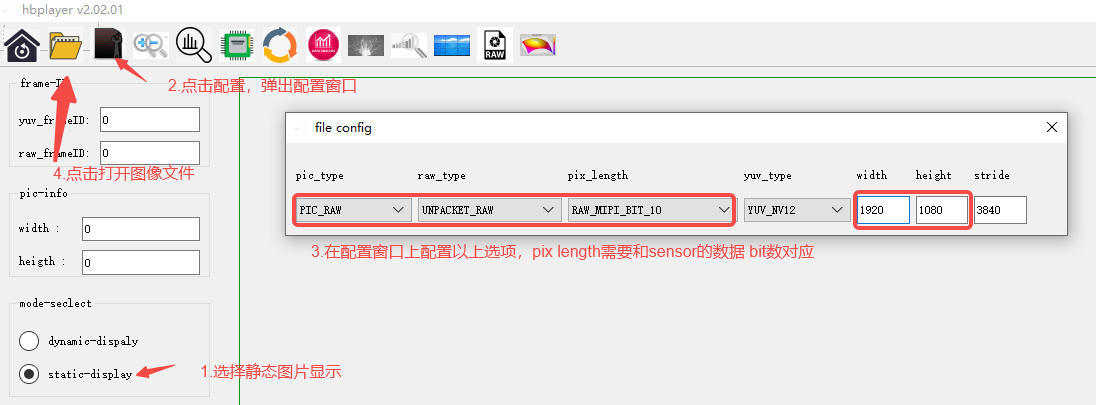

执行程序后会获取到如 handle_34661_chn0_vc0_1920x1080_stride_3840_frameid_424_ts_46038535296244.raw 命名格式的 Raw 图像。
请参考 Hobot player 静态图片章节浏览图像,图像的参数配置说明如下:
  • 浏览 RAW 图
按照如下图所示步骤配置选项,其中 file config 里面关注 pic_type 、 raw_type 、 pix_length 、 width 和 height 的配置, sc1330t 配置为( PIC_RAW、 UNPACKET_RAW、 RAW_MIPI_BIT_10 , 1920 , 1080 )

软件架构说明
代码位置及目录结构
  • 代码位置:app/samples/platform_samples/sample_vin/time_synchronization
  • 目录结构
app/samples/platform_samples/sample_vin/time_synchronization/
└── time_synchronization
    ├── Makefile
    ├── time_synchronization.c
API 流程说明
time_synchronization 基于 VIN pipeline 实现,主要流程如下:
  1. 解析命令行参数,校验 sensor 模式(支持 -m 指定 master/slave,未指定时用 sensor 配置默认模式)。
  2. auto_fill_ts_src 从设备树读取 lpwm_chn,设置 ts_src/time_stamp_en/time_stamp_mode(SLAVE 模式锁存 tv+trig_tv,非 SLAVE 仅锁存 tv)。
  3. 创建 VIN pipeline(hbn_camera_create / hbn_vnode_* / hbn_vflow_*),SLAVE 模式开启 LPWM。
  4. hbn_vnode_getframe() 取一帧,读取四个时间戳。
  5. 打印四个时间戳值、时钟域说明与曝光→mipi 时延(tv - trig_tv)。
  6. hbn_vnode_releaseframe() 释放帧;退出时释放 VIN 资源。
