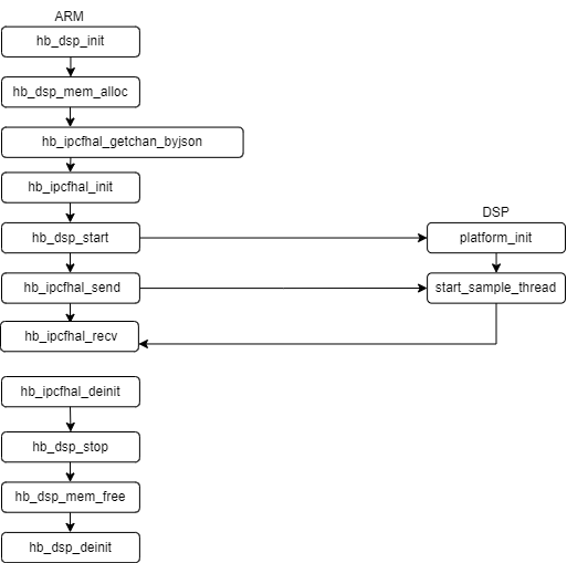

3.11.1.5. API 流程说明
API 流程图详细描述了从初始化到数据处理的各个步骤。以下是流程的简要说明:
函数名 描述
hb_dsp_init 用于初始化 DSP 环境。
hb_dsp_mem_alloc 为 DSP 操作分配必要的内存。
hb_ipcfhal_getchan_byjson 用于获取 IPC 通道。
hb_ipcfhal_init 初始化 IPC 通道。
hb_dsp_start 启动 DSP 处理。
hb_ipcfhal_send ARM 侧通过 IPC 向 DSP 发送任务参数(在发送线程中调用)。
hb_ipcfhal_recv ARM 侧通过 IPC 接收 DSP 处理结果(在接收线程中调用)。
hb_ipcfhal_deinit 用于释放 IPC 通道。
hb_dsp_stop 停止 DSP 处理。
hb_dsp_mem_free 释放之前分配的内存。
hb_dsp_deinit 进行 DSP 环境的反初始化。
