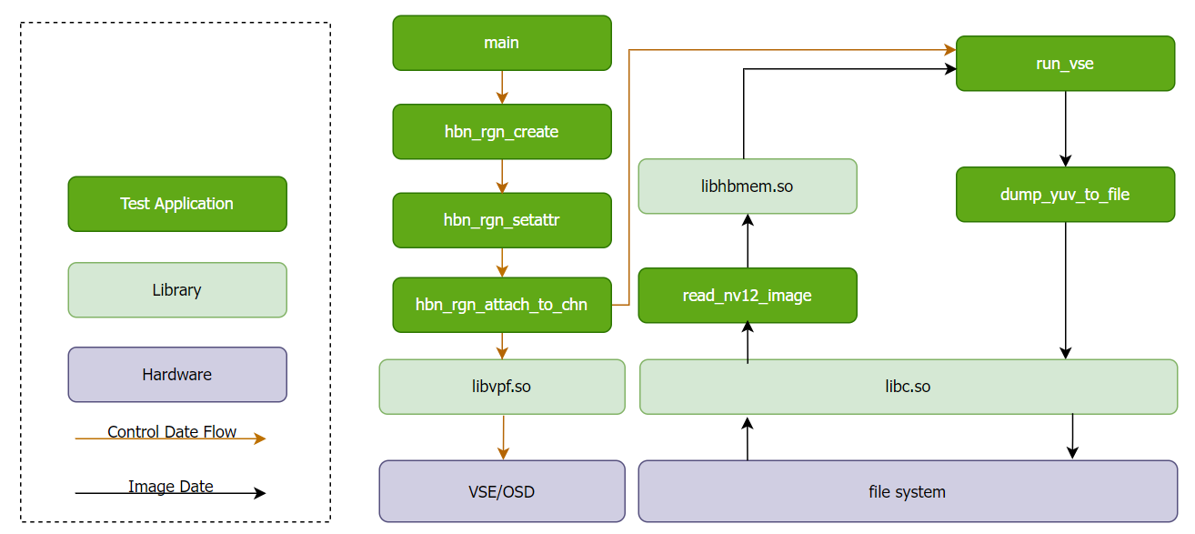

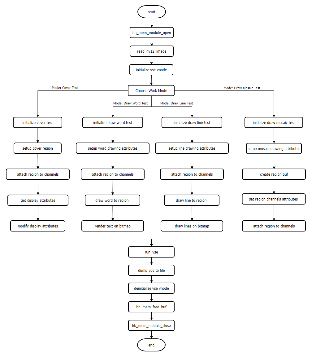

3.5.1.3. API 流程说明
image-20250728-163105

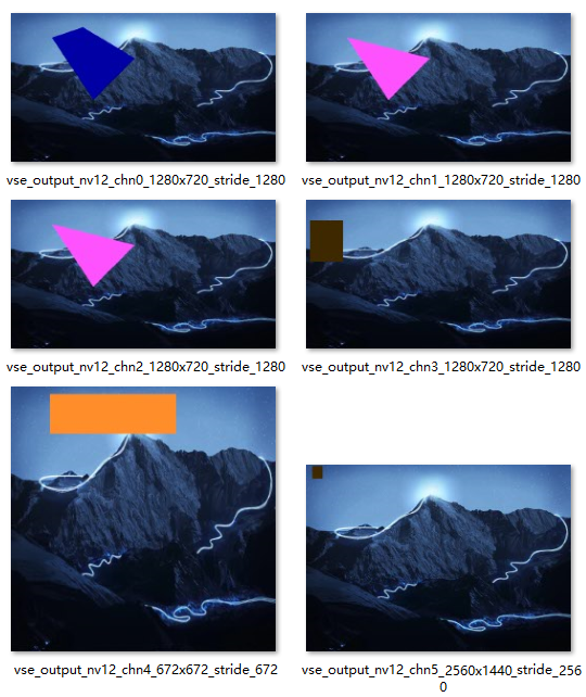

3.5.4.1. 填色功能
在一张 NV12 格式的 YUV 图像上的指定区域填充指定颜色的色块。
执行命令:
./sample_osd -i 1280x720_NV12.yuv  -w 1280 -h 720 -m 1
日志输出:
Using input file:1280x720_NV12.yuv, input:1280x720
(read_yuvv_nv12_file):file read(1280x720_NV12.yuv), y-size(921600)
ichn input width = 1280
ichn input input_height = 720
hbn_vnode_set_ochn_attr: 0, 1280x720
hbn_vnode_set_ochn_attr: 1, 1280x720
hbn_vnode_set_ochn_attr: 2, 1280x720
hbn_vnode_set_ochn_attr: 3, 1280x720
hbn_vnode_set_ochn_attr: 4, 672x672
hbn_vnode_set_ochn_attr: 5, 2560x1440
... ( 省略 ) ...
Dump image to file(./vse_output_nv12_chn0_1280x720_stride_1280.yuv), size(921600) + size1(460800) succeeded
Dump image to file(./vse_output_nv12_chn1_1280x720_stride_1280.yuv), size(921600) + size1(460800) succeeded
Dump image to file(./vse_output_nv12_chn2_1280x720_stride_1280.yuv), size(921600) + size1(460800) succeeded
Dump image to file(./vse_output_nv12_chn3_1280x720_stride_1280.yuv), size(921600) + size1(460800) succeeded
Dump image to file(./vse_output_nv12_chn4_672x672_stride_672.yuv), size(451584) + size1(225792) succeeded
Dump image to file(./vse_output_nv12_chn5_2560x1440_stride_2560.yuv), size(11796480) + size1(5898240) succeeded
分别对 VSE 的 6 个通道执行色块填色功能,执行后,输出 6 张处理后的 NV12 格式的 YUV 图像,效果如下图所示:

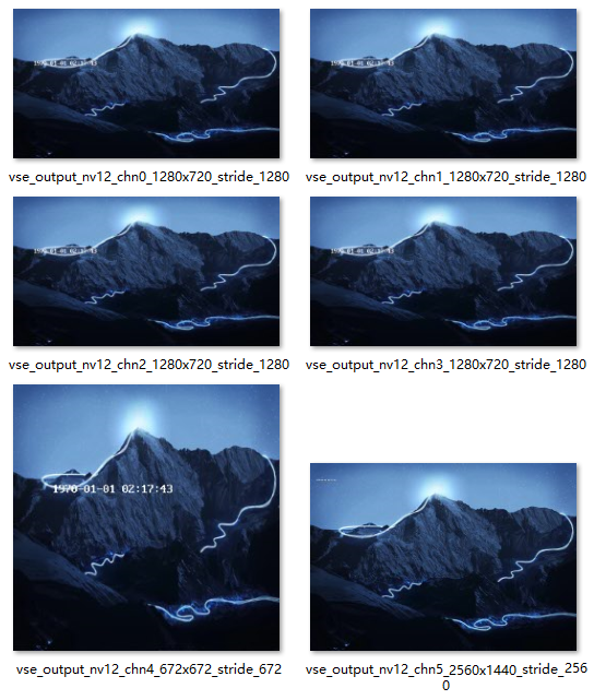

3.5.4.2. 绘制文字
在一张 NV12 格式的 YUV 图像上的指定区域绘制文字。
执行命令:
./sample_osd -i 1280x720_NV12.yuv  -w 1280 -h 720 -m 2
日志输出:
... ( 省略 ) ...
分别对 VSE 的 6 个通道的图像上添加当前系统的日期和时间,执行后,输出 6 张处理后的 NV12 格式的 YUV 图像,效果如下图所示:

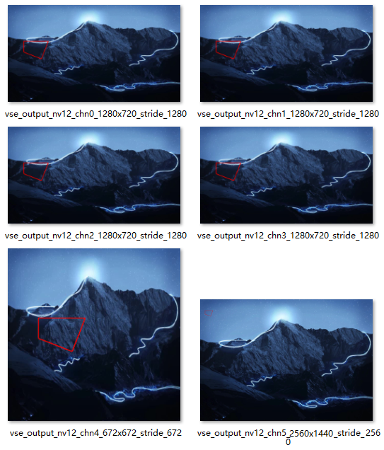

3.5.4.3. 绘制线条
在一张 NV12 格式的 YUV 图像上的指定区域绘制线条。
执行命令:
./sample_osd -i 1280x720_NV12.yuv  -w 1280 -h 720 -m 3
日志输出:
... ( 省略 ) ...
分别对 VSE 的 6 个通道的图像上绘制 4 条线条, 4 条线连接成一个多边形,执行后,输出 6 张处理后的 NV12 格式的 YUV 图像,效果如下图所示:

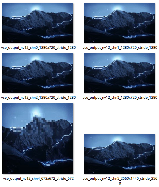

3.5.4.4. 绘制马赛克
在一张 NV12 格式的 YUV 图像上的指定区域设置马赛克。
执行命令:
./sample_osd -i 1280x720_NV12.yuv  -w 1280 -h 720 -m 4
日志输出:
VSE vnode work mode: vflow
... ( 省略 ) ...
Dump image to file(./vse_output_nv12_chn5_2560x1440_stride_2560.yuv), size(3686400) + size1(1843200) succeeded
分别对 VSE 的 6 个通道的图像上绘制 400 * 200 的长方形马赛克区域,执行后,输出 6 张处理后的 NV12 格式的 YUV 图像,效果如下图所示:
