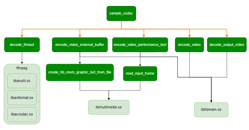

3.7.1.1. 软件架构说明
sample_codec_framework

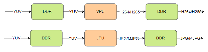

3.7.1.2. 数据流说明
编码数据流

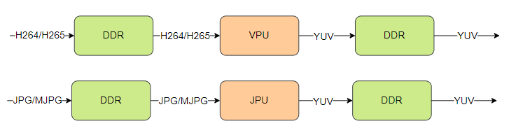

解码数据流

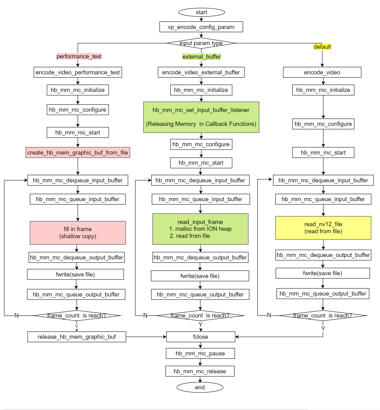

编码流程
根据输入参数的不同,编码流程分为 3 种情况:
情况描述 特点 不同点,在图中文字的背景颜色
性能测试 提前读取 YUV 数据到内存中,循环中不再读取文件 红色
输入是外部 buffer 1. 读取文件后存入通过 hbmem 接口申请的内存,作为输入 buffer
2. 通过回调函数完成释放
绿色
输入是内部 buffer 使用 MediaCodec 框架中申请的 buffer 黄色

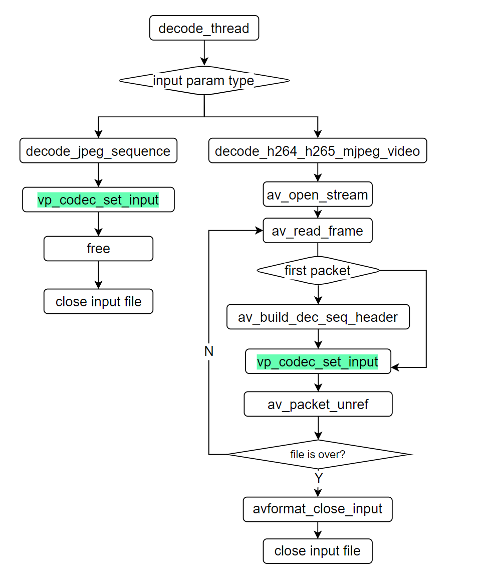

编码文件读取线程
编码文件读取线程:调用 ffmpeg 接口,读取视频文件并通过 MediaCodec 框架的函数送入到硬件解码器

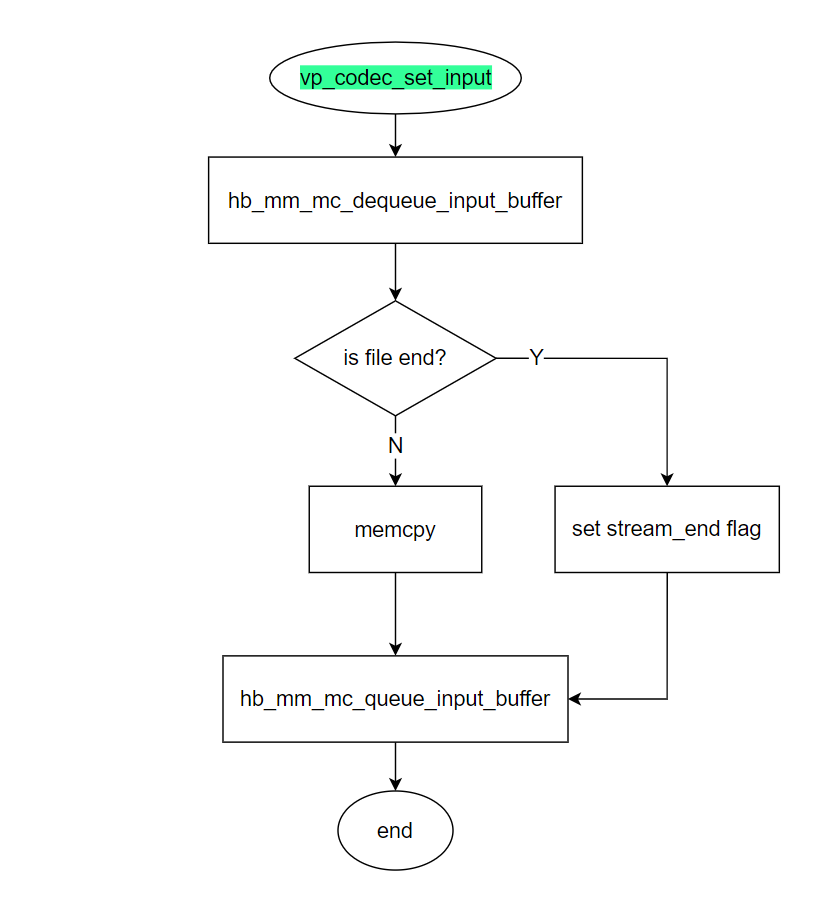

编码文件读取线程图中 vp_codec_set_input( 文字背景是绿色的 ),调用 MediaCodec 框架的函数,完成输入 buffer 的填充 , 流程如下:

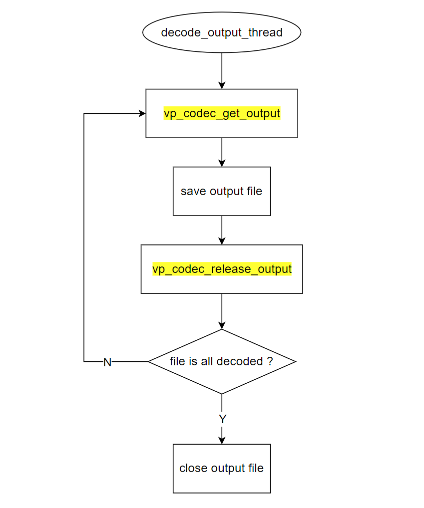

硬件解码线程
硬件解码线程:通过 MediaCodec 框架的函数从硬件解码器中读取解码后的数据,并写入到文件中
sample_codec_decode_hardware_decoder

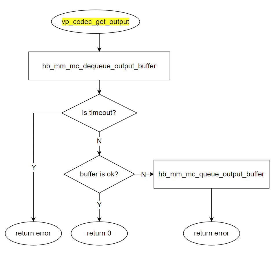

硬件解码线程图中 vp_codec_get_output( 文字背景是黄色的 ),调用 MediaCodec 框架的函数,完成输出 buffer 的获取 , 流程如下:
sample_codec_decode_get_output

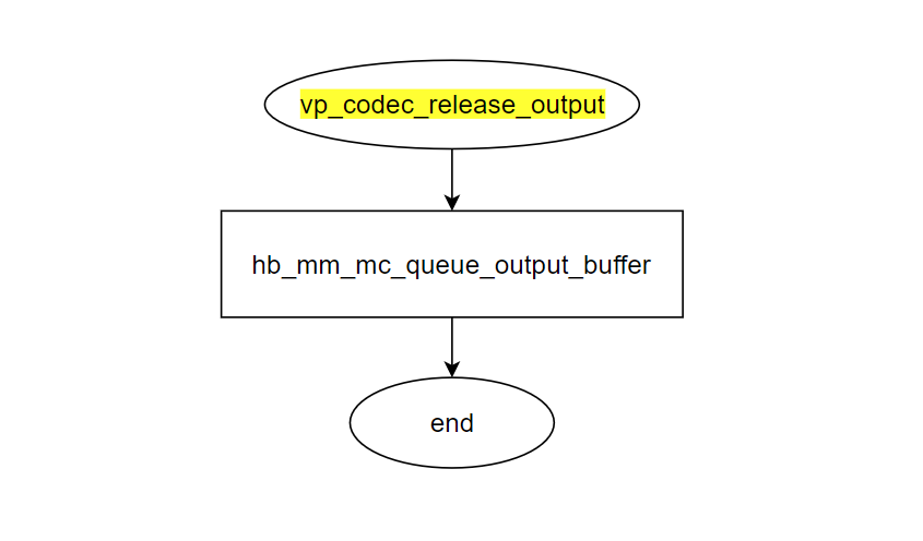

硬件解码线程图中 vp_codec_release_output( 文字背景是黄色的 ),调用 MediaCodec 框架的函数,完成输出 buffer 的释放 , 流程如下:
