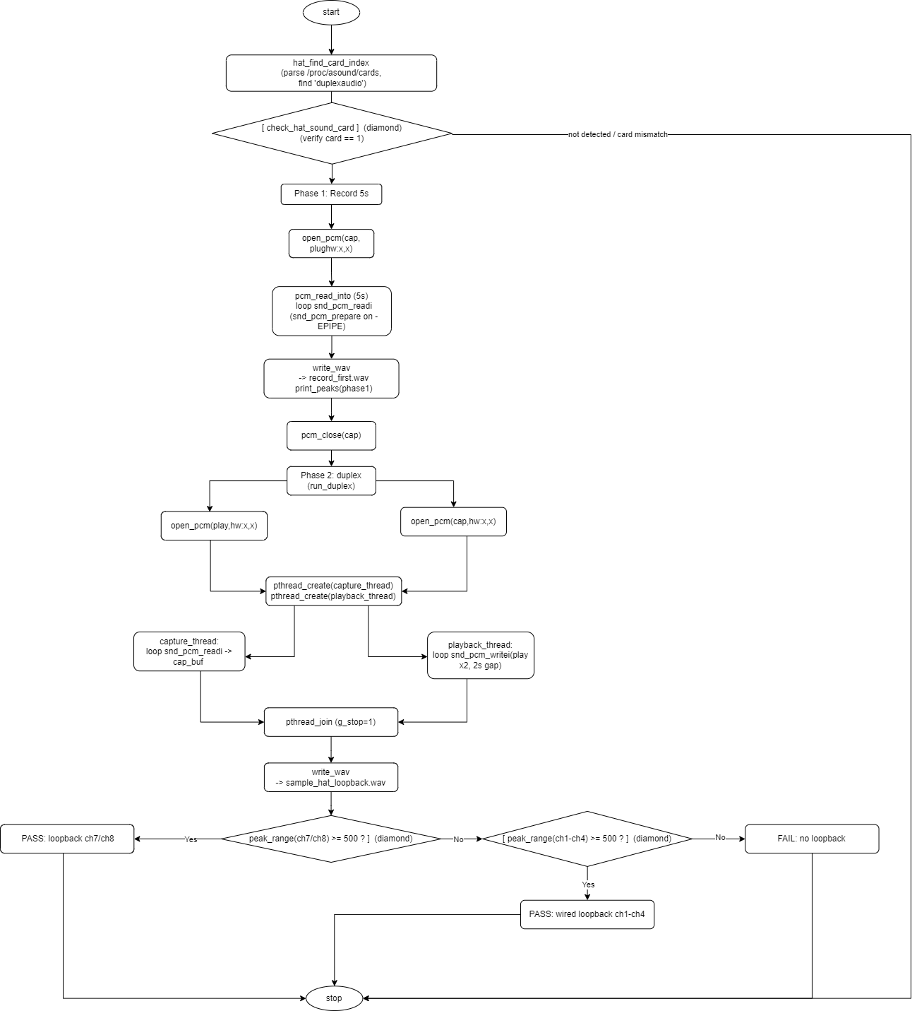

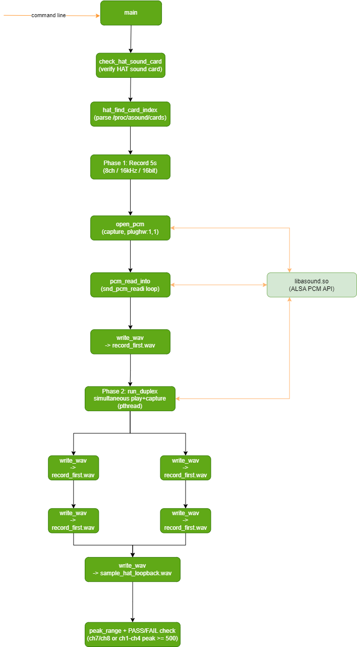

  • sample_hat_loopback:面向 Waveshare Audio Driver HAT REV2(ES7210+ES8156)外接声卡的双工 loopback 自检程序,通过「先录音、再边播边录」的两阶段流程,验证 HAT 声卡是否正常注册、能否完成 8 声道双工收发。

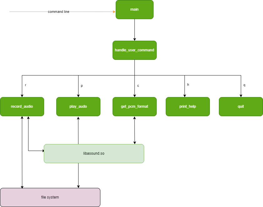

sample_audio 项目中的两个程序均基于 ALSA 库(libasound)开发,使用 C 语言编写。其中 sample_alsa 主要分为以下几个部分:
  • 解析命令行参数,包括 --capture/--playback 指定录音/播放 PCM 设备,以及 -r/-b/-c/-d/-f 等音频参数
  • 设置 mixer 控件(录音侧 ADC PGA Gain、播放侧 DAC),若声卡上不存在对应控件则打印告警并跳过
  • 录制音频功能,负责从输入设备获取音频数据,按位深做数字增益后写入 WAV 文件
  • 播放音频功能,从 WAV 文件中读取文件头参数并据此配置 PCM 设备,再通过输出设备播放
  • 处理用户交互命令,负责获取用户输入的信息,提供详细参考
  • 查询硬件支持的格式、采样率和声道数
软件架构图:sample_alsa 在获取到用户的 command 之后,根据不同的业务,调用 ALSA 库(libasound)的接口,实现录制、播放、检查硬件支持参数的业务。

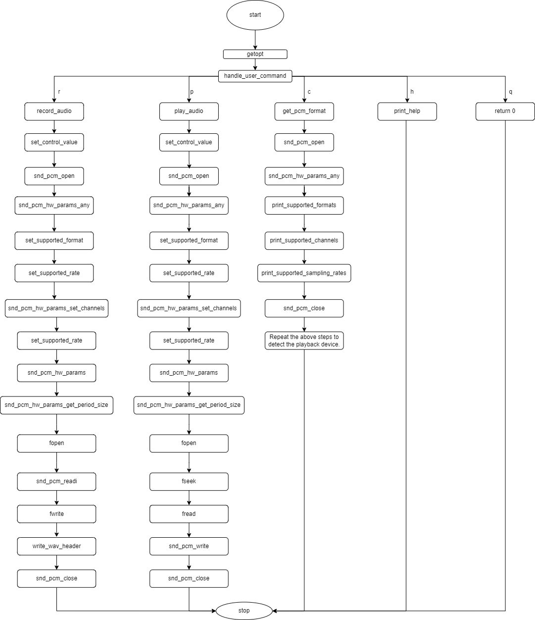

sample_alsa 主要使用以下 ALSA 库的 API 流程(record_audio 和 play_audio 基本一致):
  • snd_pcm_open:打开 PCM 设备(录音用 SND_PCM_STREAM_CAPTURE,播放用 SND_PCM_STREAM_PLAYBACK)。
  • snd_mixer_open / snd_mixer_attach / snd_mixer_selem_register / snd_mixer_load / snd_mixer_find_selem / snd_mixer_selem_set_capture_volume_all / snd_mixer_selem_set_playback_volume_all / snd_mixer_close:用于在录音前设置 ADC PGA Gain、在播放前设置 DAC 等 mixer 控件,找不到对应控件时程序会打印告警并跳过,不会终止运行。
  • snd_pcm_hw_params_any:初始化硬件参数对象。
  • snd_pcm_hw_params_set_access:设置数据访问方式(程序固定使用 SND_PCM_ACCESS_RW_INTERLEAVED,即左右声道交错)。
  • snd_pcm_hw_params_set_format:设置音频格式,设置前用 snd_pcm_hw_params_test_format 探测硬件是否支持指定位深对应的格式,不支持则回退到 SND_PCM_FORMAT_S16_LE。
  • snd_pcm_hw_params_set_rate_near:设置采样率,设置前用 snd_pcm_hw_params_test_rate 探测硬件是否支持指定采样率,不支持则回退到 44100 Hz。
  • snd_pcm_hw_params_set_channels:设置声道数。
  • snd_pcm_hw_params:应用硬件参数到设备。
  • snd_pcm_hw_params_get_period_size:获取周期大小,用于分配读写缓冲区。
  • snd_pcm_readi 和 snd_pcm_writei:用于音频数据的读取和写入;当返回 -EPIPE(缓冲区溢出/欠载)时,调用 snd_pcm_prepare 恢复后继续。
  • snd_pcm_drain:播放结束时排空剩余数据。
  • snd_pcm_close:关闭 PCM 设备,释放资源。
查询硬件支持能力(对应 c 命令)还会用到:
  • snd_pcm_hw_params_test_format:逐项测试硬件支持的 PCM 格式。
  • snd_pcm_hw_params_test_rate:逐项测试硬件支持的采样率。
  • snd_pcm_hw_params_get_channels_min / snd_pcm_hw_params_get_channels_max:获取硬件支持的最小/最大声道数。

3.12.4.1. 功能概述
sample_hat_loopback 是专门用于 Waveshare Audio Driver HAT REV2(ES7210+ES8156)外接声卡的双工 loopback 自检程序。它通过「先录一段语音、再边播边录」的两阶段流程,验证 HAT 声卡是否正常注册、能否完成 8 声道双工收发,并依据回采通道的峰值给出 PASS/FAIL 结论。固定参数为 8 声道、16000 Hz、16 bit、周期 512 帧,录音设备 plughw:1,1、播放设备 plughw:1,0。
3.12.4.2. 软件架构说明
sample_hat_loopback 同样基于 ALSA 库(libasound)开发,使用 C 语言编写,并额外使用 pthread 实现录音/播放的双工并行。它面向 Waveshare Audio Driver HAT REV2(ES7210+ES8156)外接声卡,主要分为以下几个部分:
  • 声卡检测模块,解析 /proc/asound/cards 查找名为 duplexaudio 的声卡,并校验其是否注册为 card 1(与 plughw:1,1/plughw:1,0 对应)
  • 阶段1 录音模块,打开 plughw:1,1 录制 5 秒 8 声道语音,保存为 record_first.wav 并打印各声道峰值
  • 阶段2 双工模块,通过两个 pthread 并行执行——播放线程连续播放阶段1 录音 2 次(中间间隔 2 秒静音),录音线程同时录制完整 8 声道流,保存为 sample_hat_loopback.wav
  • 峰值判定模块,统计回采数据中 ch7/ch8(PCB loopback)与 ch1-ch4(有线 loopback)的峰值,峰值 ≥ 500(即该通道 PCM 采样绝对值的最大值达到 500;16-bit 量程为 0–32768,达到 500 表示回采通路确实采到有效信号而非底噪/静音)判定 PASS,否则判定 FAIL
软件架构图:sample_hat_loopback 在 main 入口先检测 HAT 声卡,再依次进入阶段1 录音、阶段2 双工(pthread 双线程边播边录),最后由峰值判定模块给出 PASS/FAIL 结论,期间依赖 libasound 的 PCM 接口、pthread 线程库以及文件系统存储 WAV。
程序运行流程如下:
  1. 启动时通过 /proc/asound/cards 查找名为 duplexaudio 的声卡,并校验其是否注册为 card 1(与 plughw:1,1/plughw:1,0 对应)。若未检测到 HAT 或卡号不符,则打印排查提示并退出。
  2. 阶段1:打开 plughw:1,1 录音设备,对麦克风讲 5 秒话,将 8 声道语音保存为 record_first.wav,并打印各声道峰值。
  3. 阶段2:再次打开录音与播放设备,通过两个线程(pthread)并行执行——播放线程将阶段1 录到的语音连续播放 2 次(中间间隔 2 秒静音),录音线程同时录制完整的 8 声道流,保存为 sample_hat_loopback.wav。
  4. 统计回采数据中 ch7/ch8(PCB loopback 通道)与 ch1-ch4(有线 loopback 通道)的峰值,峰值 ≥ 500 即判定 PASS,否则判定 FAIL。
