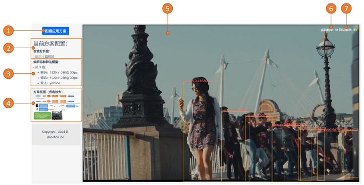

3.16.4. Web 客户端使用说明
3.16.4.1. 主界面

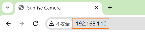

Sunrise camera 正常启动后,通过 chrome 浏览器在地址栏输入 IP 地址(开发板默认 IP 为 192.168.1.10 )可以登录用户控制主界面, 例如: http://192.168.1.10
image-20220307220148037
登录成功后的界面显示如下:
image-20220307220153876
界面菜单详细说明如下:
功能编号 说明
1 配置应用方案,点击后打开应用方案选择和参数配置页面
2 显示当前运行的场景信息
3 显示当前应用方案的主要信息,例如使用的 sensor 型号,编解码参数,算法模型
4 应用方案框图,了解当前应用方案的数据流,点击后放大查看大图
5 视频显示主画面,根据应用方案运行的视频通路数自动调整显示画面数量
6 预览视频的实时帧率
7 算法运算的实时帧率

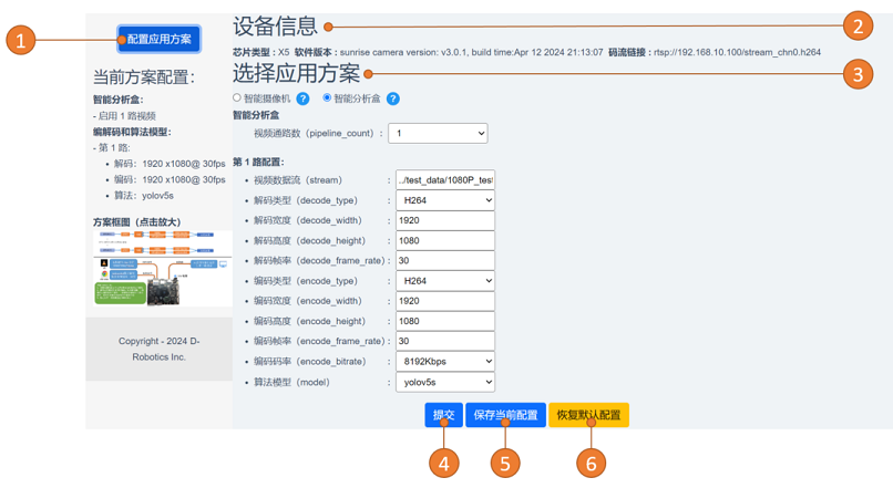

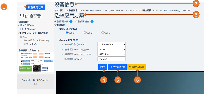

3.16.4.2. 参数配置方式
  1. Sunrise camera 支持两种应用方案:智能摄像机 和 智能分析盒( 默认应用方案为 单路视频分析盒)
  2. Sunrise camera 支持通过 Web 端在线修改应用方案、选择 camera sensor 型号、设置解码、编码参数及选择算法模型等
智能摄像机配置方式
image-20220328224841611
具体修改步骤如下:
  1. 启动 sunrise_camera 程序,打开 chrome 浏览器输入设备的 IP 地址,例如: http://192.168.1.10
  2. 点击 配置应用方案 按钮,上图 1 标号
  3. 可以查看到当前的设备信息,包括芯片类型,软件版本, rtsp 码流链接(该链接支持在 vlc 软件上拉 rtsp 视频码流,可以支持录像、截图等操作),上图 2 标号
  4. 选中应用方案,上图 3 标号,每种应用方案的参数设置和注意事项,请点击 问号 按钮了解。
  5. 点击 提交 按钮,立刻实现应用方案的切换。(注:仅点击提交不会修改开发板的配置文件,可以用来临时修改参数进行调试)
  6. 点击 保存当前配置 按钮会把设置好的配置写入开发板上的配置文件,下次重新启动 sunrise_camera 时会按照当前配置启动。
  7. 点击 恢复默认配置,会重新用户配置,还原为 单路视频分析盒 的配置。
注意:
  1. Camera 接口与电路板中的 CSI 接口一一对应,只有实际接入到硬件电路并且适配过的 Camera 时才会在使能 Camera 接口中显示
  2. 如果点击了 保存当前配置 按钮,但是再次上电时更换了新的摄像头,那么新插入的摄像头默认是非使能状态
智能分析盒配置方式
image-20220307220126767
具体修改步骤如下:

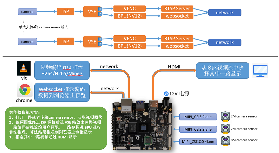

3.16.5. 智能摄像机配置
智能摄像机方案实现了 Camera sensor 图像的采集、处理、编码、 rtsp 推流及智能计算等功能,可以帮助用户快速体验多媒体图像和算法效果,方案功能框图如下:
image-20220328224841610
智能摄像机方案提供了以下功能:
  • 实时视频监控
  • 运行指定的算法
  • 当有多颗 Camera Sensor 接入时,支持开启多路视频预览
  • 支持通过浏览器动态调节 ISP 参数

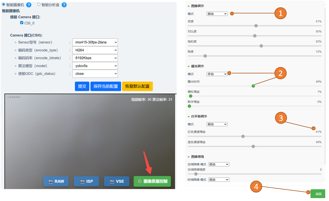

3.16.5.2. ISP 参数动态调节
功能描述
ISP 参数动态调节功能,可以动态控制图像质量,支持两种模式
  • 自动模式
    • 自动模式下,ISP 内部会自动调整图像质量,此时不可以拖拽滑动条控制 ISP 参数
    • 浏览器页面会间隔 1 秒实时刷新各个的参数当前值
  • 手动模式
    • 手动模式,ISP 内部不再自动调整图像质量,此时可以拖拽滑动条控制 ISP 参数
使用方法
  • 左侧:进入 ISP 参数动态调整页面
  • 右侧:ISP参数调节方法,图中标注的解释如下:
    • 标注1:当前模式是自动模式,可以切换为手动模式
    • 标注2:当前模式是手动模式,并且可以通过滑动条配置参数
    • 标注3:当前参数值
    • 标注4:返回到主页面
image_quality_control

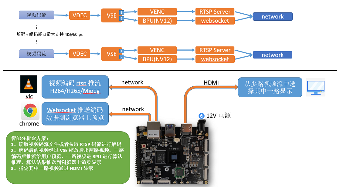

3.16.6. 智能分析盒配置
智能盒子方案实现了单路、四路 1080p 视频解码、拼接、编码、 rtsp 推流及智能计算等功能,用户可通过 Web 端、 HDMI 或者拉流方式预览效果。方案功能框图如下:
image-20220328225226472
智能分析盒方案提供了以下功能:
  • 解码码流后运行算法并重新编码推流
    • 支持读取开发板上的本地视频码流文件
    • 支持使用 RTSP 码流
    • 支持对解码的视频文件进行缩放后再编码
    • 支持控制码率和帧率
  • 运行指定的算法
3.16.6.1. 参数说明
智能分析盒方案具有以下可调参数:
  • 视频通道数:选择启用多少路视频分析通道
    • 启用的通道数的能力解码和编码合计不能超过 4K@60fps (硬件限制)
    • 设备默认分配给编解码、算法的 ION 内存为 1408MB ,如果启用路数过多,有可能会出现内存不足的问题,请参考 ION 系统调试指南 调整 ION 内存大小
  • 视频数据流( stream ): 支持读取开发板上的本地视频码流文件和 RTSP 码流
  • 解码类型( decode_type ):控制视频解码格式,支持 H264\H265\Mjpeg
  • 解码宽度( decode_width ):控制视频解码的宽度
  • 解码高度( decode_height ):控制视频解码的高度
  • 解码帧率( decode_frame_rate ):控制视频解码的帧率
  • 编码类型( encode_type ):控制视频编码格式,支持 H264\H265\Mjpeg
  • 编码宽度( encode_width ):控制视频编码的宽度
  • 编码高度( encode_height ):控制视频编码的高度
  • 编码帧率( encode_frame_rate ):控制视频编码的帧率
  • 编码码率( encode_bitrate ):控制视频编码的码率,以下是不同分辨率视频的参考码率
    • 标清视频( 480p ): 256, 512, 768, 1024, 1536, 2048
    • 高清视频( 720p ): 512, 1024, 2048, 3072, 4096, 6144
    • 全高清视频( 1080p ): 1024, 2048, 4096, 6144, 8192, 12288
    • 2K 视频 : 2048, 4096, 8192, 12288, 16384, 24576
    • 4K 视频 : 4096, 8192, 16384, 24576, 32768, 49152
  • 算法模型( model ):选择运行算法模型

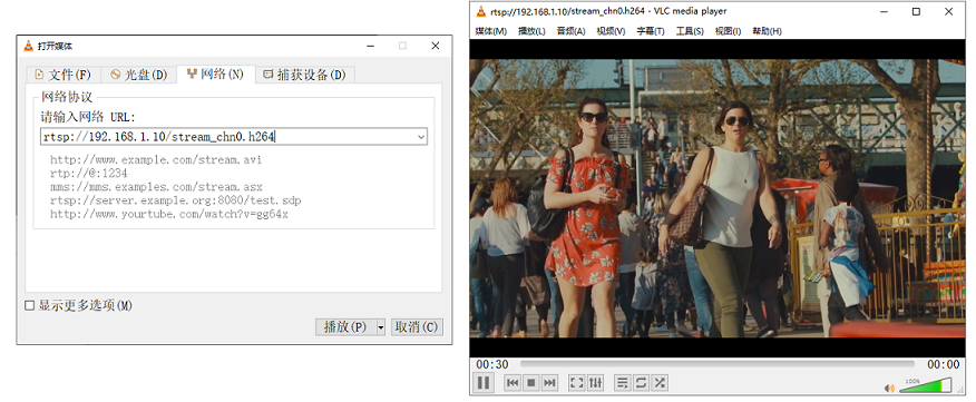

3.16.7. 使用 VLC 播放器播放 RTSP 码流
Sunrise camera 程序运行时会同步推送 rtsp 视频码流,用户可以通过 vlc 播放器播放 RTSP 码流,实现画面预览、录像、截图等功能。
3.16.7.1. 播放方法
打开 vlc 播放器,选择 媒体 菜单,然后选择 打开网络串流 选项。
在 打开媒体 对话框中填入 url 地址,点击 播放 按钮即可开始播放,如下图:
image-20220328225311750
rtsp 的码流网络 URL 链接,可以在 web 的设备信息上查看,默认支持的码流链接为: rtsp://192.168.1.10/stream_chn0.h264

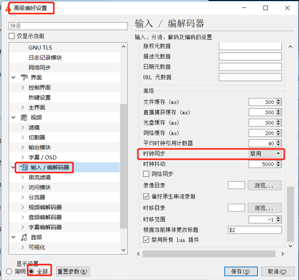

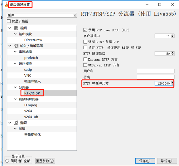

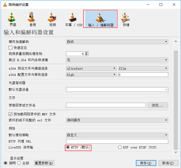

3.16.7.2. 4K@30fps 拉流配置说明
1 、 4K@30fps 并且配置高码率( 8192Kbps 以上)的情况下,为了保证视频播放流畅不丢帧,建议使用千兆网络,否则很容易出现视频马赛克和花屏等情况。
2 、 vlc buffer_size 设置, vlc 接收 buffer 修改:默认是 250000 ,建议改到 1200000 。
image-20220328225330413
3 、使用 http 模式,可以有效解决播放丢帧导致的花屏。
image-20220328225347010
4 、高级设置里面禁用时钟同步
image-20220328225402005
