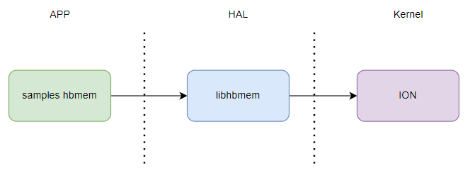

3.14.1.1. 软件架构说明
本 sample 基于 libhbmem API 实现,libhbmem 是一套基于 ION 的内存管理库,它提供了内存分配、共享、回收等功能,并提供了统一的 API 接口,使得应用开发者能够更加方便地管理内存,提高内存的利用率,实现不同 buffer 类型的内存申请和进程间共享。具体架构图参见下图软件架构说明。
3.14.1.2. 背景知识
可以查看 ION 系统调试指南 章节进行了解。
3.14.1.3. API 流程说明
libhbmem 提供了一系列的 API 接口,包括:libhbmem 库调用 ION 进行 buffer 分配

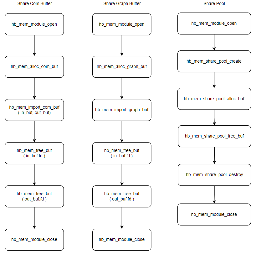

以下是 sample_hbmem 示例中包含了 Alloc Com Buffer 、Alloc Graph Buffer 、 Share Pool 等对 hbmem API 的使用,并展示了各个 API 的分配使用流程图

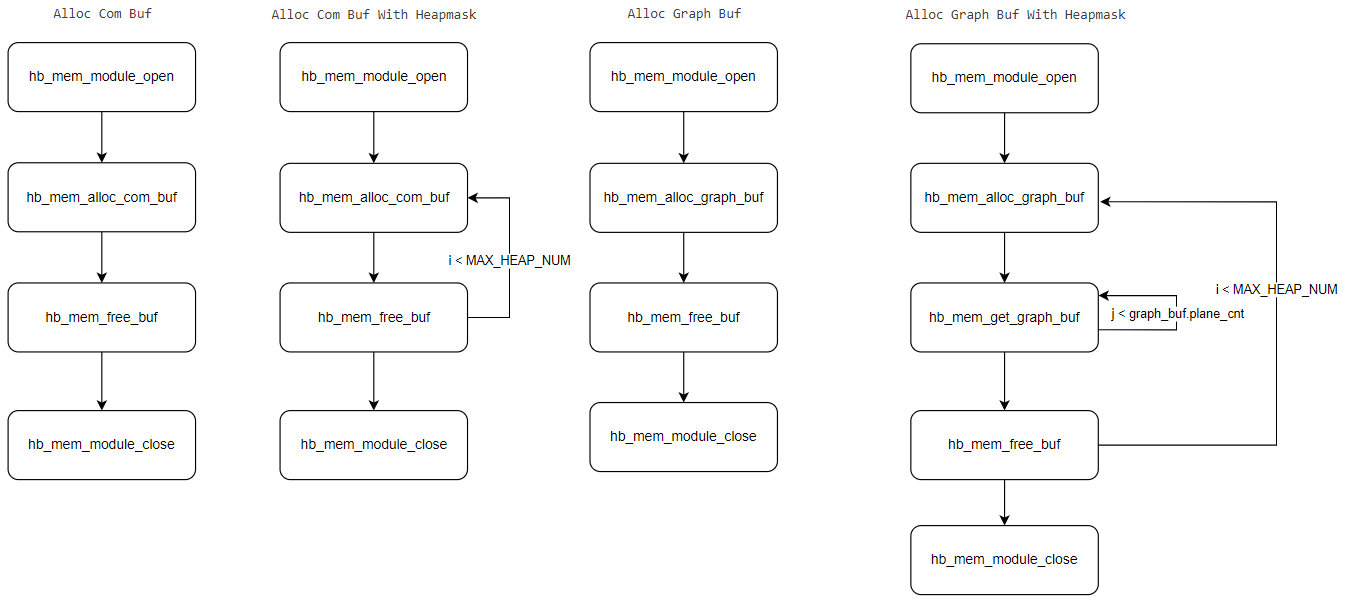

  • Alloc Com Buf:分配共享通信缓冲区,用于多个进程之间的数据交换,有效支持进程间的协作。
  • Alloc Com Buf With Heapmask:分配共享通信缓冲区,并指定 heapmask,用于指定缓冲区分配到指定的 heap 上。
  • Alloc Graph Buf:分配图像缓存,包括对图像数据的配置、操作和转换,能够满足视觉数据处理中对内存的动态需求。
  • Alloc Graph Buf With Heapmask:分配图像缓存,并指定 heapmask,用于指定缓冲区分配到指定的 heap 上。
  • Share Com Buffer:共享通信缓冲区,用于多个进程之间的数据交换,有效支持进程间的协作。
  • Share Graph Buffer:共享图像缓存,包括对图像数据的配置、操作和转换,能够满足视觉数据处理中对内存的动态需求。
  • Share Pool:共享内存池,实现了共享内存池的分配与释放策略,通过共享内存池优化了资源的利用率,降低了创建和销毁缓冲区时的开销,提高了内存管理的灵活性。

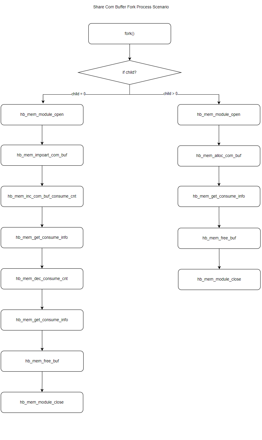

  • Share Com Buffer Fork Process Scenario:创建子进程时,共享通信缓冲区的使用。

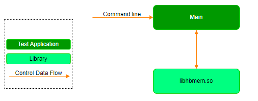

3.14.3. 运行
部署完 sample_hbmem 之后直接执行程序 ./sample_hbmem 可以获得帮助信息和支持的hbmem列表:
# ./sample_hbmem
Options:
  -m                     Specify sample use cases
Usage: ./sample_hbmem -m <index>
