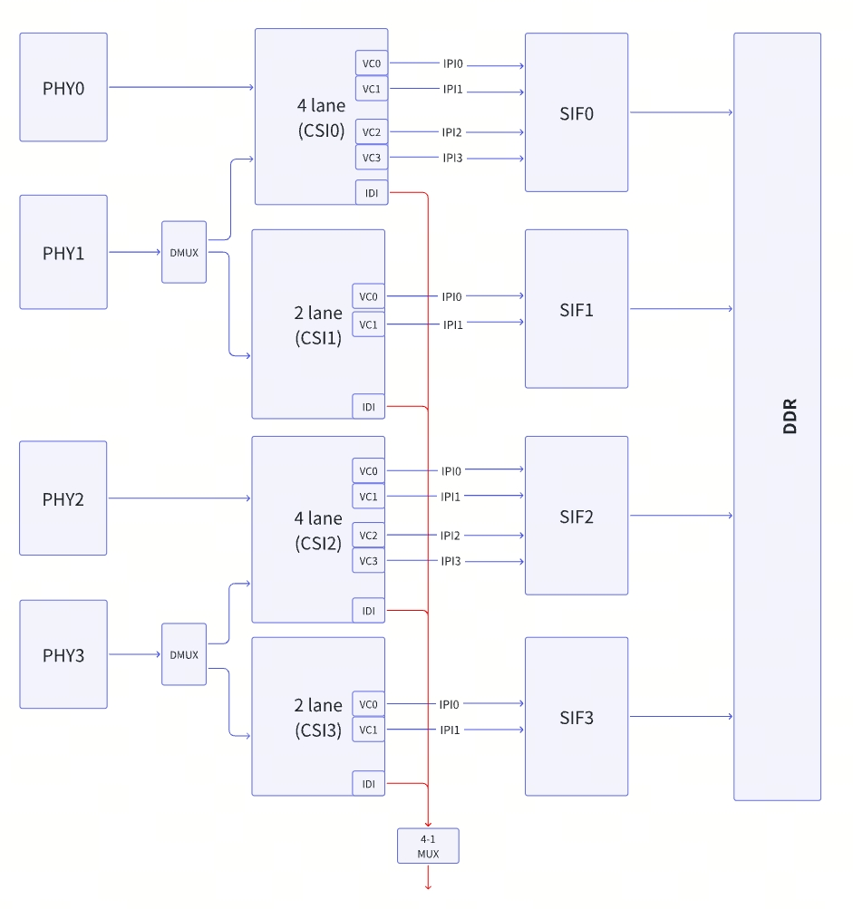

5.5.1.1. 硬件框图
主要组成模块
  • MIPI D-PHY (RX):作为 MIPI 协议接收端的物理层,支持高速串行数据传输。
  • MIPI HOST 控制器:实现了主机端的CSI-2协议,负责从D-PHY接收数据并进行协议解析。X5 包含4个独立的HOST实例。
  • IPI (Image Pixel Interface):图像像素接口,CSI HOST控制器解析出的有效图像数据通过此并行接口输出给SIF (Sensor Interface)模块进行后续处理。
  • IDI (Image Data Interface):图像数据接口。
关键功能
  • 芯片最多支持 4路 独立的MIPI HOST (CSI0~CSI3),每个独立支持最多 2条 Lane
  • MIPI HOST与IPI分配:
    • HOST0 / HOST2:每个最多可绑定 4路 IPI。
    • HOST1 / HOST3:每个最多可绑定 2路 IPI。
  • 通过DMUX启用Lane拼接功能时,HOST0和HOST2可分别配置为使用 4条 Lane,以获得更高的单路带宽。注意:在此配置下,HOST1和HOST3将无法接收数据。
  • MIPI模块通过 12路 IPI接口将数据接入SIF。每一路IPI可绑定一个独立的虚拟通道,结合SerDes使用,理论上最多可接入 12路 Camera
