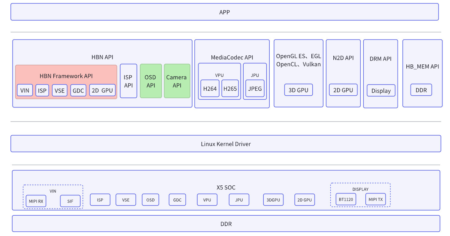

5.2. HBN 框架说明
5.2.1. 概述
HBN 框架在多媒体系统软件架构图中以 红色 标识,覆盖了 Camera Sensor 采集链路中大部分的模块,包括 VIN、 ISP、 VSE、 GDC、 N2D。
其中 Camera API 和 OSD API ( 图中 绿色 部分 ) 没有包含在 HBN 框架中,但是可以通过对应的 attach 函数绑定到 HBN 框架中。
总的来说, HBN 框架覆盖了 Camera Sensor 采集链路的所有模块,并且提供了简单灵活的 API。
 框图

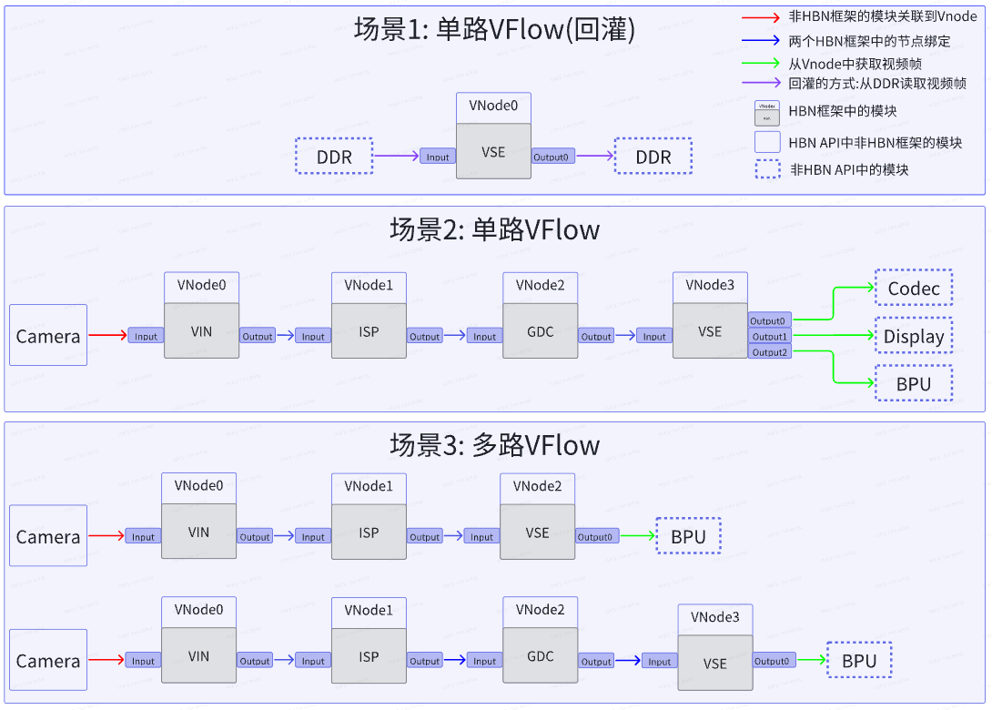

下图是三种场景的 vflow 例子(场景 1 中 回灌 的含义:数据源来自 DDR 的情况):
 框图
  1. 场景 1 :单路 vflow( 回灌 )
    • 场景描述:视频帧来自 DDR ( 比如读取视频文件到 DDR),使用 VSE 对视频帧进行缩放
    • 数据源:数据源没有包含在 vflow 中,需要在线程中主动将 DDR 中的视频帧送入到 vflow 中
    • vflow 中至少有 1 个 vnode,可以有多个,只有 1 个节点时可以不绑定到 vflow 中,多个 vnode 节点并且需要连接起来时,必须绑定到 vflow
    • VSE、 GDC、 ISP、 N2D 都支持回灌的方式
  2. 场景 2 :单路 vflow
    • 场景描述:接入 1 路 Camera, 分别经过 VIN、 ISP、 GDC、 VSE,在 VSE 中输出 3 个通道,分别进行如下处理,
      • 通道 0 :交给 CODEC 进行编码
      • 通道 1 :交给 Display 进行显示
      • 通道 2 :交给 BPU 进行推理
    • 数据源:通过 mipi 接口接入的 Camera Sensor
    • vflow 中包含数据源, vflow 启动后, HBN 框架会自动调度完成数据流的传递,不需要开发者介入
    • vflow 启动后,可以从末尾节点持续获取视频帧,并传递到非 HBN API 中的加速单元,比如图中 虚线框中的设备 (Codec、 Display、 BPU)
  3. 场景 3 :多路 vflow
    • 场景描述:接入 2 路 Camera, 分别经过不同的处理链路
    • 数据源:每个 vflow 中各接入 1 个 Camera
    • 使用两个 vflow 完成两路视频链路的采集
    • 两个 vflow 之间是完全独立

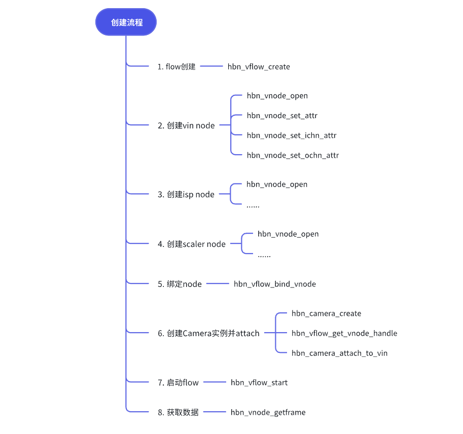

5.2.5. API 调用流程
5.2.5.1. 创建流程
API 创建流程

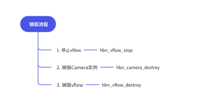

5.2.5.2. 销毁流程
销毁流程是创建流程的反操作,但是有如下几点需要注意:
API 销毁流程
