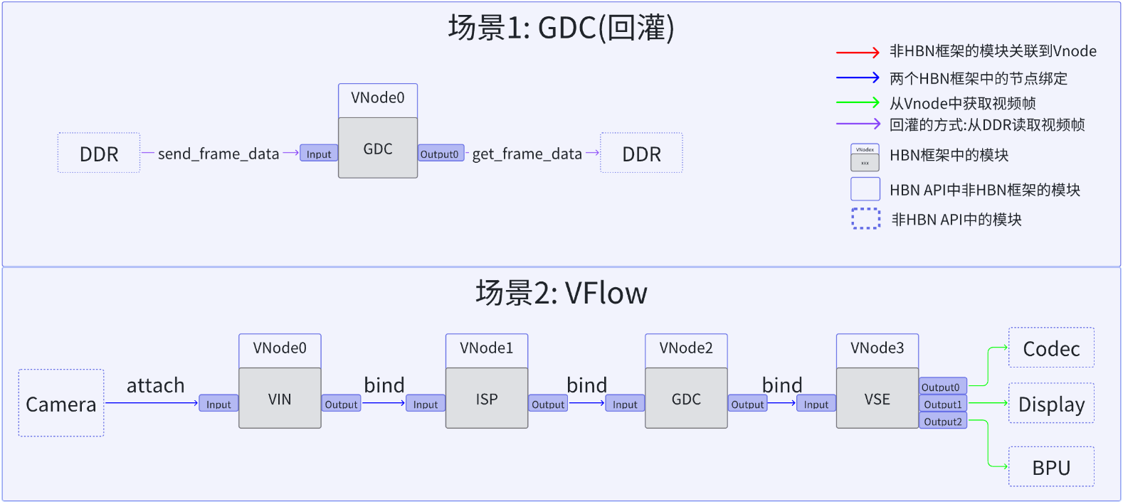

  • 下图是两种 GDC 场景的 vflow 例子(场景 1 中 回灌 的含义:数据源来自 DDR 的情况):
image-20250106-165816
