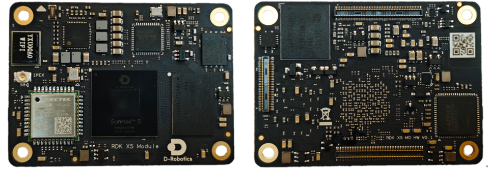

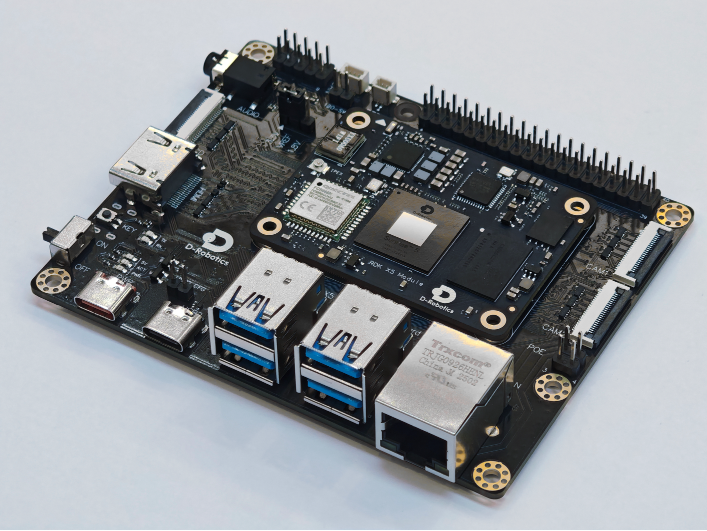

X5 MD采用核心板与IO载板分离的模块化设计方式,便于功能扩展与定制开发。
RDK X5 Module作为核心板,集成了D-Robotics Sunrise®5智能计算芯片及其关键电路设计,融合了PMIC电源管理模块、DDR、eMMC、QSPI NAND、Wi-Fi/蓝牙等核心功能单元。核心板提供300针高速扩展接口,可灵活连接多种外设,满足各类应用场景的快速部署需求。
image-20250704171124
RDK X5 Module Carrier Board是RDK X5 Module的配套IO载板,提供了丰富的外设接口。 直出接口包括:
  • 两路22Pin摄像头接口(集成MIPI CSI、LPWM&MCLK、I²C、GPIO)
  • 一路HDMI接口
  • 一路RJ45以太网接口
  • 一路LCD接口(集成MIPI DSI和I²C)
  • 40Pin扩展接口(包含GPIO、I²C、SPI、I²S、PWM)
  • 多路功能控制接口等
经过IO载板外围器件处理后输出的接口包括:
  • CAN总线接口(采用TCAN4550芯片,SPI转CAN)
  • 耳机音频接口(基于ES8326B,支持I²S转音频DAC&ADC)
  • 四路USB 3.0接口(通过GL3510 USB Hub扩展)
image-20250704112054
用户可参考IO载板的电路设计,自主开发满足自身应用需求的定制化底板。

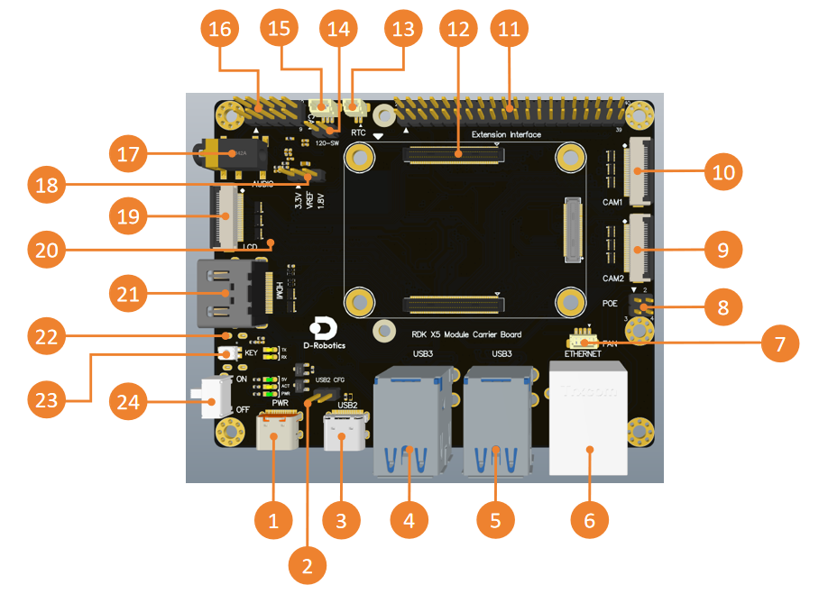

2.3.2. IO载板功能模块布局
image-202507041116
接口 功能 接口 功能
1 USB Type C 5V/5A供电接口 13 RTC电池接口
2 USB2.0配置header 14 CAN终端电阻接入开关
3 USB2.0接口 15 CAN总线接口
4 USB3.0 HOST接口x2 16 功能控制IO header
5 USB3.0 HOST接口x2 17 Audio接口
6 千兆以太网口 18 IO电平选择header
7 风扇接口 19 MIPI DSI接口
8 POE 接口 20 Micro SD卡接口(背面)
9 CAM2接口,4lane 21 HDMI接口
10 CAM1接口,4lane 22 Debug口,USB转串口(背面)
11 40pin header 23 Sleep按键
12 核心模组接口 24 电源开关

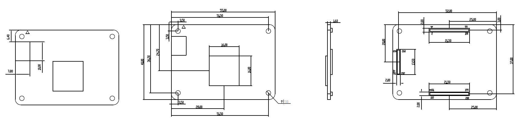

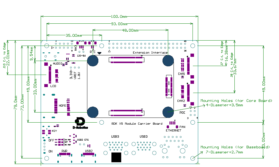

2.3.2.1. 尺寸图
image-20250704141256
image-20250704141132

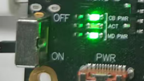

2.3.3.1. 启动开发板
接入 5V/5A 电源适配器(接口 1 ),将电源开关(接口 24 )打开,CB PWR和MD PWR 亮起,说明开发板供电正常。

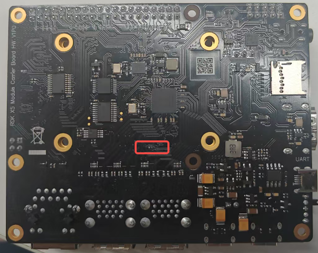

2.3.3.2. 从 eMMC 启动
X5 MD最开始为RDK生态客户设计,运行RDK系统,默认从spi nand启动,如果要烧录使用SDK系统,需要改为从eMMC启动。
首先,通过核心板和IO载板的丝印,确认板卡硬件版本。
V0.X版本:需要更改核心板,请咨询FAE获取eMMC启动修改方法;
V1.X版本:需要更改IO载板:图中位置焊接4.7K欧姆电阻。
image-20250704170727

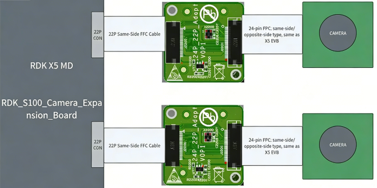

22pin接口可以对接树莓派风格的摄像头模组,IO电平(接口 18)要选择3.3V,支持的模组有IMX219、IMX477、OV5647,MCLK由模组提供。
官方提供了22pin到24pin的转接板,转接板上集成了一颗24M有源晶体负责给Sensor提供MCLK,IO电平(接口 18)要选择1.8V。
sensor_board
X5 MD 与转接板通过 22Pin 0.5mm 间距同向 FPC 连接,转接板与摄像头模组之间使用与 EVB 板相同类型的排线。
通过转接板可以对接EVB板卡支持的一系列摄像头模组,例如SC230AI、SC132gs、IMX415,方便用户对不同图像场景的测试需求。完整 Camera Sensor 支持列表,请查阅 Camera Sensor Support List。

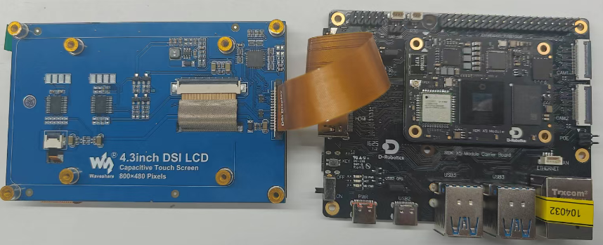

2.3.3.10. LCD ( MIPI DSI)和 TP 接口
开发板支持 MIPI DSI 和触摸屏接口,对应接口 14 ,接口为22pin,可使用DSI-Cable-12cm接入微雪4.3寸电容触控屏 800×480,如下图所示:
image-20250704155010
成功进入 Linux 系统之后,执行以下命令加载驱动:
modprobe sii902x
modprobe panel-wh-cm480
modprobe ft5406
modprobe hb_bl
modprobe vio_n2d
modprobe vs-x5-syscon-bridge
modprobe vs_drm
串口将会打印:
play-subsystem on minor 0
当出现 [drm] Initialized vs-drm 1.0.0 20191101 for 3e000000.disp_apb:display-subsystem on minor 0 表示显示驱动加载成功。

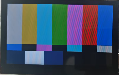

使用 modetest -M vs-drm -a -s 73@31:800x480 -P 33@31:800x480@NV12 命令进行测试。
连接的屏幕将会亮起,显示如下图的 pattern :
image-20250704155508

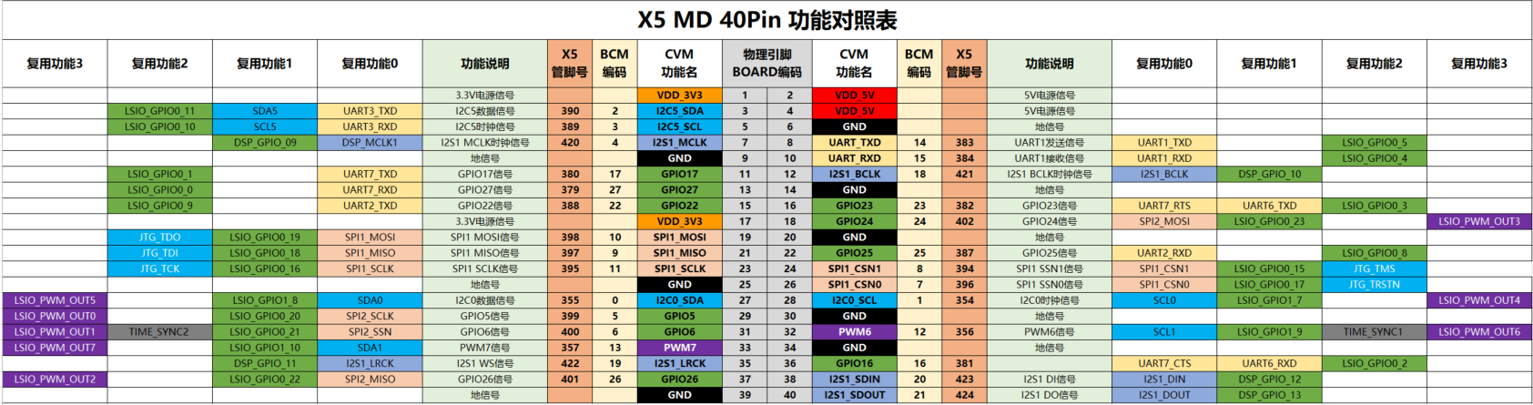

2.3.3.15. 40PIN 接口
开发板提供 1 路 40PIN 接口,方便用户扩展外围接口,对应接口 11 ,定义以及支持的复用功能如下:
image-20250331-120318
40PIN 上的所有 IO 管脚支持通过电平选择接口(接口 18)来切换 3.3V 和 1.8V 电压域。

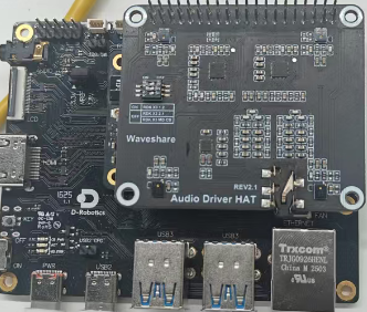

连接举例:
这里展示一款 Auido Driver HAT 的硬件参考连接图:
image-20250704163146
