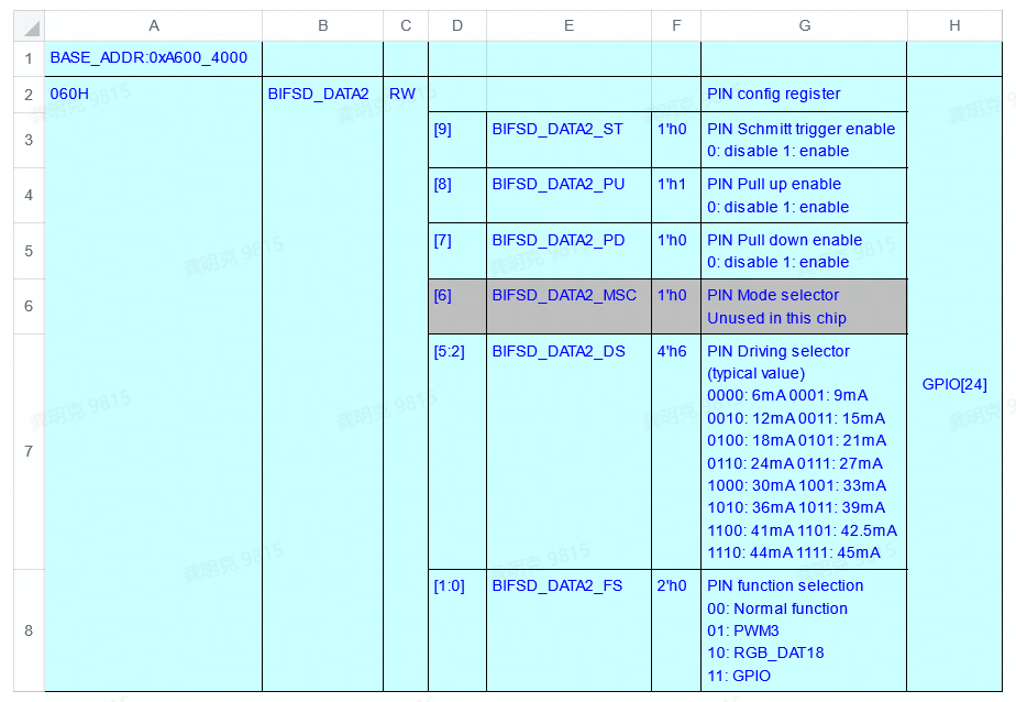

例如板卡使用BIFSD_DATA2作为复位引脚,PHY芯片低电平复位有效,复位时间至少持续10ms,且复位后20ms后才可访问PHY寄存器,可按照如下步骤进行进行适配:
1.根据引用文档《PL-2501-3-J3 PIN SW Reg-V1.1.xls》,查到BIFSD_DATA2对应的GPIO编号为GPIO[24](也就是GPIO1.8,见工作表PIN Mux List), 对应PIN引脚功能配置寄存器为0xA600_4060
image-20221117105854

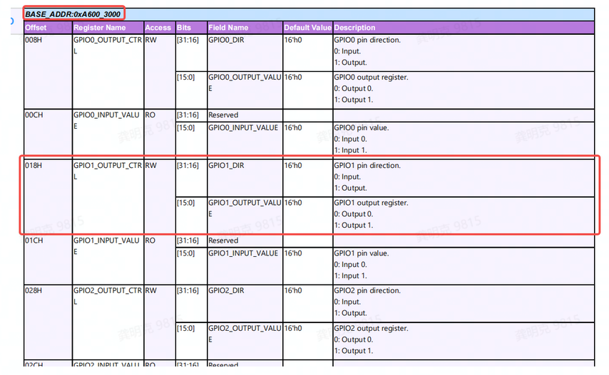

2.根据引用文档《RM-2501-5-J3 Register Reference Manual-GPIO&PIN-V1.1.pdf》,确认GPIO g roup 1的方向和输出值配置寄存器为0x6000_3018,其中高16bit用于配置方向(其中bit0代表此group下的gpio0,bit1代表gpio1,bit2代表gpio2,如此类推),低16bit用于配置输出值(其中bit0代表此group下的gpio0,bit1代表gpio1,bit2代表gpio2,如此类推)。
image-20221117110129

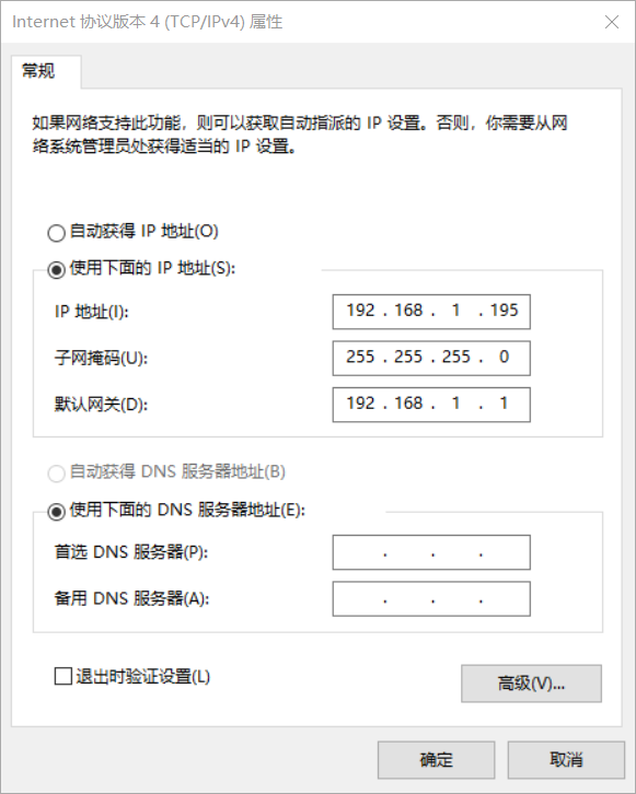

在uboot下测试网络是否连通时,可以将X3的网口和PC电脑的网口直连,设置PC网卡为固定地址,例如:
  • IP地址:192.168.1.195
  • 掩码:255.255.255.0
  • 网关:192.168.1.1
image-20220309103254854

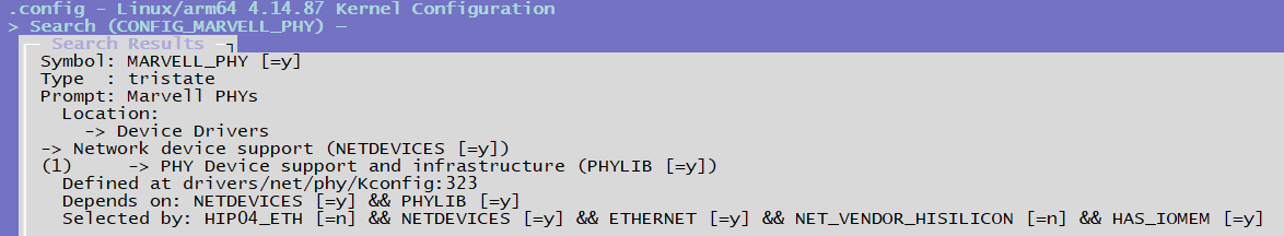

编译配置
在kernel下,同样需要打开对应PHY的编译选项,将PHY的驱动编译到Kernel里:
CONFIG_MARVELL_PHY=y
image-20220323121507307
