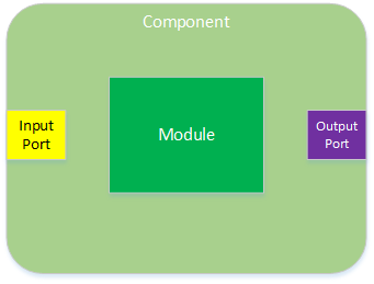

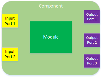

Component包含了Module,额外添加一系列用于处理数据路由的组件。Component是SGF通路的数据路由节点,能够接收多路数据,输出多路数据。
头文件路径:adsp/ssf/sgf/ar/include/comp.h
Data Port是Component数据的输入和输出接口,分为Input和Output。一个Component可以有0个或者多个Input/Output Port,根据配置定义。

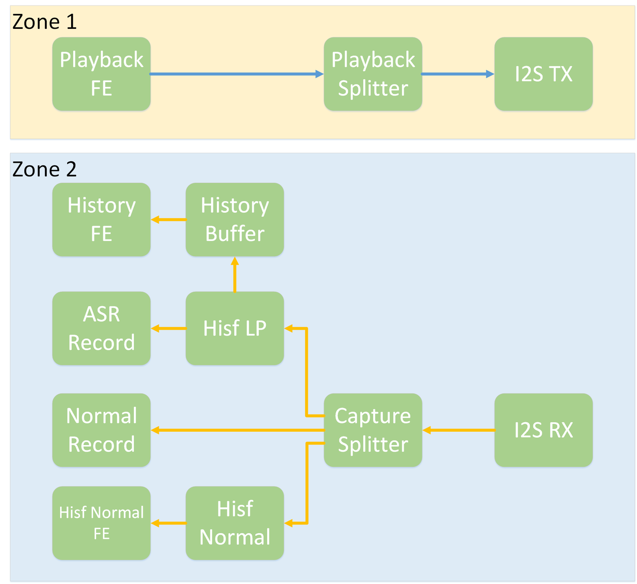

Zone用来划分不同的业务的Component,可以通过多线程进行处理一些数据节奏不一致的并发业务场景。 理论上,假设有n个component,理论上最多可以拥有n个zone,即每个component都在一个单独的zone中,但这样做会消耗大量的系统资源。 实际上,比较合理的方案是,”Zone”根据period_size、trigger源进行划分,同样的period size、同样的trigger应当放到一个zone中。 实际使用场景: 下行链路都是通过”I2S0 TX”输出,数据处理的period size一致,那么所有的下行链路都可被放在”Zone 1”中。 上行链路都是通过”I2S1 RX”输入,数据处理的period size一致,那么所有的上行链路都可被放在”Zone 2”中。
zone
整个Graph的构建应遵循”使用尽量少的zone”的原则。
定义在comp_param结构体中的zone_id字段。

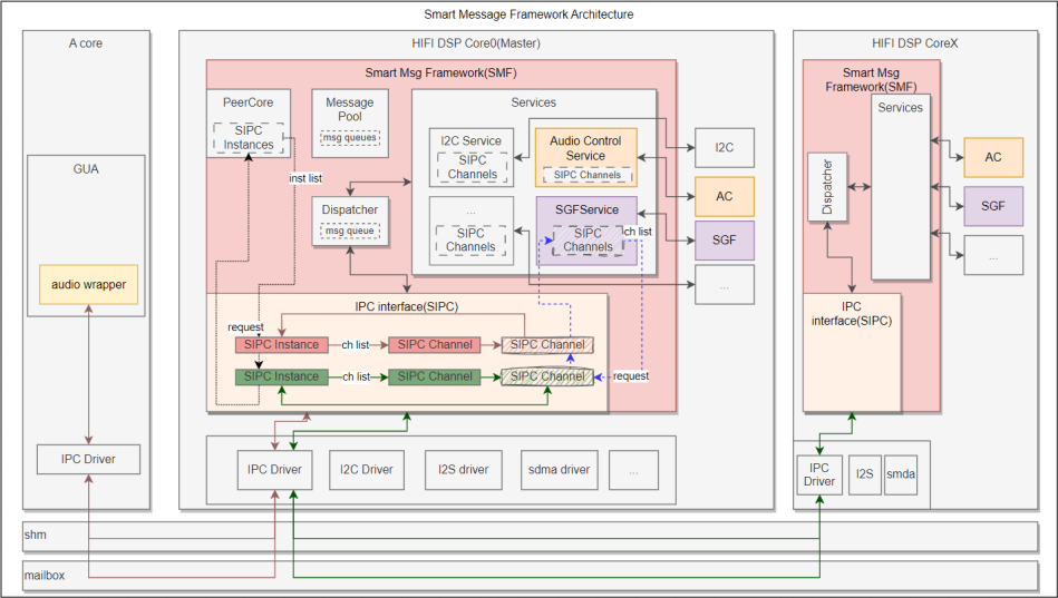

SMF
SMF
代码路径:adsp/ssf/smf
整体解决方案分为3个层次:通讯层、消息分发层、应用服务层。
  1. 通讯层框架(SIPC):
  • 封装 SIPC Instance实例用来表示传输实例,下面可以有多个传输通道(Channel)。
  • 一个核可以有多个通讯实例Instance。
  • 封装SIPC Channel实例用来表示传输通讯通道。
  1. 消息分发层框架(dispatcher): 为services提供服务,不负责解析msg的内容,时序上线运行dispatcher运行services,services产生相应的待处理命令后,dispatcher再处理。
  • 消息分发Dispatcher维护一个消息队列和一个分发线程。
  • 接收SIPC消息,找到对应的services进行解析。 接受消息的时候会轮训services->category和msg->category通过category_id区分是哪个服务的消息。
  • 靠常驻线程运行disp->msg_queue中的指令。
  1. 应用服务层框架(services)
  • 每一个应用服务Service对接其他应用Application模块。
  • 支持定制应用服务Service。
  • 应用服务Service用来接收消息分发层Dispatcher发送过来的消息。
  • 应用服务Service可以申请多个通讯通道Channel。 应用服务Service支持借助通讯通道Channel向不同的核发送消息。 可以注册多个service,挂在g_disp链上。
service解析后的进一步操作有如下两种:
1.control信息:service负责解析消息并通过smf_send_msg_async发送给dispatcher执行。
2.pipeline信息:直接执行pipeline动作,如open/start/triggerterminate/set_buf/set_param 不同的服务通过category_id区分。

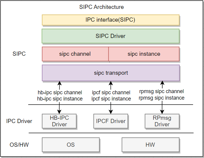

SIPC
SIPC(Super Inter-Processor Communication) 是 GUA 芯片音频框架——智能通讯框架 SMF(Smart Msg Framework)的一个组成部分,用来封装不同IPC (比如 hb ipc)传输层,提供标准统一的接口供上层外部使用,使得软件框架可以从底层诸多IPC实现接口中脱离出来。 因为不同方案或者厂商会使用不同的IPC方式,也可能会有定制的IPC传输,这样会使得核间通讯的接口尤为发散,从软件代码层面也会令软件框架比较难以兼容。
IPC
Sipc 分为三层,
  • Sipc interface - 对外提供某一个板级方案,用来控制创建多少个instance和channel 用来进行通讯,具体实现由sipc driver 实现。
  • Sipc driver - 用来实现 sipc 接口,并调用 sipc channel和 sipc intance 的接口,创建instance和所需要的channel。
  • Sipc transport - 用来实现 sipc channel 和 sipc instance 的接口,HB-IPC需要实现这一层。

路由配置文件在/adsp/ssf/sgf/conf/src/config_ar_x5.c文件中。 以现有的语音唤醒路由图为例。当前路由拓扑为上面zone中例图所示。

以录音原始音频pipeline0为例。根据拓扑图,pipeline如下所示:
static link_param_t capture_links[] = {
		.source_id = CUID_I2S_RX,
		.sink_id = CUID_CAPTURE_DEVICE_SPLITTER,
		.conn_param = {
			.conn_attr = CONN_ATTR_BASE,
			.default_status = CONN_STATUS_LINKED | CONN_STATUS_SWITCH_ON,
			.source_port_id = PORT_ID(0),
			.sink_port_id = PORT_ID(0),
		.source_id = CUID_CAPTURE_DEVICE_SPLITTER,
		.sink_id = CUID_FE_NORMAL_RECORD,
		.conn_param = {
			.conn_attr = CONN_ATTR_RB,
			.default_status = CONN_STATUS_LINKED,
			.source_port_id = PORT_ID(1), // 从源的port1输入
			.sink_port_id = PORT_ID(0), // 送入
