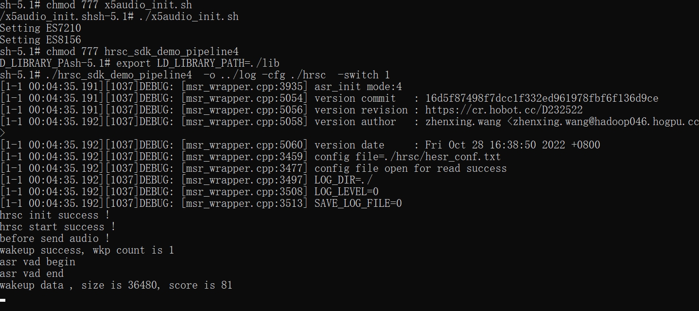

测试pipeline4,且log_level为3结果如图所示:
Test_result

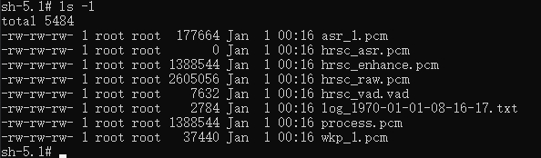

log及音频保存如图所示:
log_save
wkp_x.pcm和asr_x.pcm分别为单通道唤醒词音频和裁剪后的ASR音频,x数字代表第几次唤醒。
hrsc_asr.pcm是保存的单通道asr音频。
hrsc_enhance.pcm是三通道降噪后音频,用以语音唤醒。
hrsc_raw.pcm是四通道音频,根据输入的音频不同,内容会有所差异,为送入算法的所有音频的集合,不满四通道的音频会补充到四通道。例如,送入单通道ASR音频,则raw文件的第一通道是送入的单通道音频数据,后三通道补0。
hrsc_vad.vadvad标识,0和1,算法效果调试使用。
log_xxx.txtlog.txt为log保存配置设置的文件名,xxx为系统时间戳。
process.pcm音频为处理音频,即送入算法处理的源音频。
