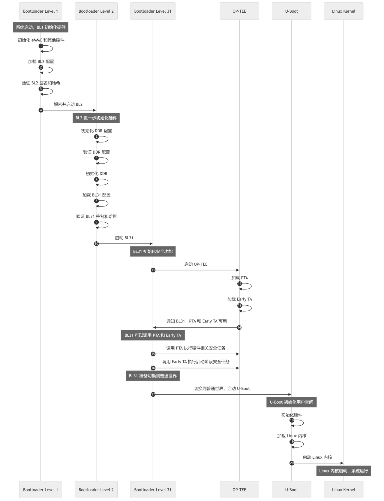

X5 平台的 bootloader 启动流程如下:
bootloader_startup_process
bootloader 启动过程概述
  1. BL1 阶段 (Bootloader Level 1)
    阶段负责初始化基本硬件功能,检查 eMMC 配置,并加载 BL2 的配置文件。在过程中, BL1 对 BL2 的签名哈希进行验证,确保固件完整性来源。成功验证后, BL1 解密启动 BL2 。
  2. BL2 阶段 (Bootloader Level 2)
    BL2 继续完成硬件初始化,尤其是 DDR 的配置,并加载 DDR 配置文件,同时进行哈希验证。在 DDR 初始化完成后, BL2 加载验证 BL31 配置文件签名哈希值,确保安全性。验证通过后, BL2 启动 BL31 。
    进入安全世界: BL2 启动 BL31 后,系统进入 安全世界 (Secure World),准备执行安全相关初始化任务。
  3. BL31 阶段 (Bootloader Level 31)
    BL31 负责初始化安全功能,并启动 OP-TEE( Open Portable Trusted Execution Environment,开放可信执行环境)。在 OP-TEE 完成安全环境初始化后,控制权返回 BL31 ,并通过 PTA (Pseudo Trusted Application) 和 ETA (Early Trusted Application, Early TA) 执行安全相关任务。
    安全世界操作: BL31 和 OP-TEE 的运行安全世界完成,确保整个启动过程安全性。
  4. OP-TEE 阶段
    阶段加载 OP-TEE 的 PTA 和 Early TA,提供加密、密钥管理安全服务。这些操作安全世界执行,确保安全任务隔离安全性。
  5. 切换普通世界
    在 BL31 完成安全任务后,系统准备切换普通世界 (Normal World)。 BL31 将控制权交给 U-Boot,完成安全世界普通世界切换。这一过程通过 TrustZone 提供机制实现,确保安全世界普通世界之间隔离。
  6. U-Boot 阶段
    在 BL31 完成工作后,控制权交给 U-Boot。 U-Boot 的主要职责加载验证 Linux 操作系统,并初始化用户空间环境,包括硬件初始化用户交互界面准备。完成 Linux 系统分区挂载后, U-Boot 开始执行用户空间代码。
    普通世界操作: U-Boot 和后续的 Linux 内核运行普通世界中,负责系统常规功能用户交互。
  7. Linux 内核启动
    最终, U-Boot 引导 Linux 内核启动,完成系统启动过程。 Linux 内核运行普通世界中,负责管理系统资源执行用户应用程序。

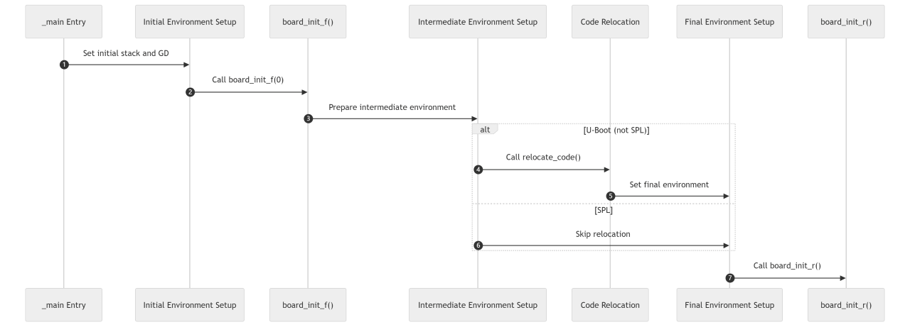

_main
_main 函数位于 uboot/arch/arm/lib/crt0_64.Scrt0_64.S 是 U-Boot 用于 AArch64 架构启动代码,负责设置 C 运行环境,并跳入到 C 函数 board_init_fboard_init_r完成不同阶段初始化流程。
_main 函数主要负责:
  1. 设置初始运行环境,准备以及初始化全局数据 (GD)。
  2. 调用 board_init_f() 初始化硬件。
  3. 支持调试串口(可选)。
  4. 设置中间环境进行代码定位(仅限 U-Boot,非 SPL)。
  5. 准备最终环境调用 board_init_r()
_main 函数执行过程如下所示:
_main_Timing
具体说明如下:
  1. 入口 (_main Entry)
    • _main 函数入口点,开始整个启动流程。
  2. 初始环境设置 (Initial Environment Setup)
    • 设置初始全局数据结构 (GD),为调用 board_init_f() 准备环境。
  3. 调用 board_init_f()
    • 调用 board_init_f() 函数,准备硬件环境,为后续系统 RAM 中运行准备。
  4. 中间环境设置 (Intermediate Environment Setup)
    • 根据 board_init_f()结果,更新全局数据结构 (GD)。
  5. 代码定位 (Code Relocation)
    • 如果是 U-Boot(而非 SPL),调用 relocate_code() 将 U-Boot 代码迁移目标地址。
  6. 最终环境设置 (Final Environment Setup)
    • 设置最终运行环境,包括初始化 BSS 和非常数据。
  7. 调用 board_init_r()
    • 跳转board_init_r(),进入下一阶段。
分支说明
  • U-Boot 和 SPL 的区别
    • 如果是 U-Boot,会执行代码定位。
    • 如果SPL (Secondary Program Loader),跳过重定位,直接进入最终环境设置。

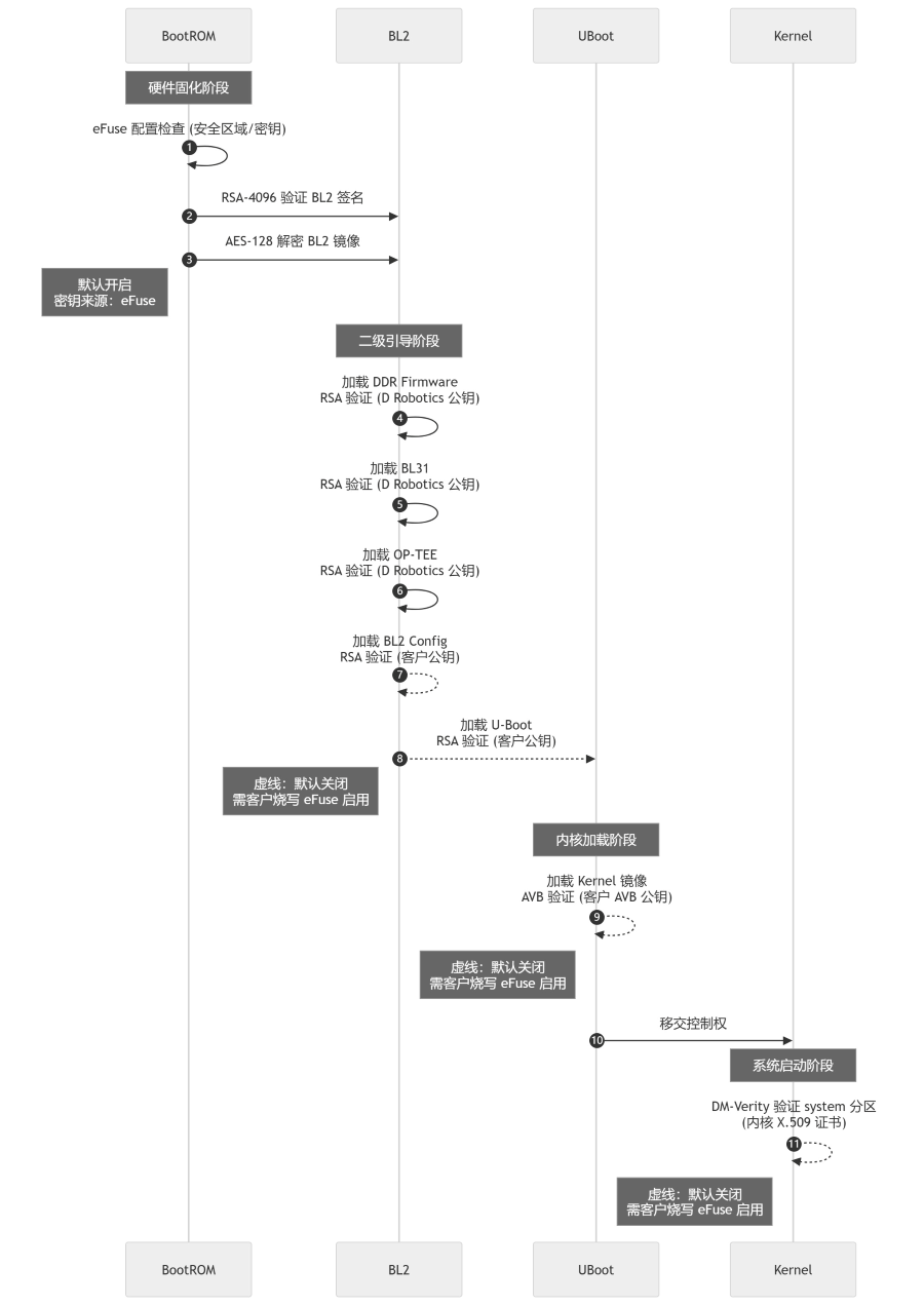

Secure Boot 流程简介
安全启动 (Secure Boot) 是确保系统启动过程固件软件完整性可信性重要机制。在 bootloader 整体启动流程中,系统安全启动基于信任根 (Root of Trust),逐级验证启动镜像,实现固件可信加载。
系统中 Secure Boot 流程如下所示:
secure_boot
BootROM 阶段
验证机制
  • 签名验证: RSA-4096 (基于公钥证书)
    • BootROM 使用 RSA-4096 位公钥算法固件(如 BL2)的签名进行验证。 RSA-4096 是目前较为常见加密算法,足以保证验证过程安全性。通过签名验证,可以确保固件内容篡改,且来源可信。
  • 解密算法: AES-128 (用于 BL2 镜像解密)
    • AES-128 (高级加密标准)被用来解密 BL2 镜像。 AES-128 是一种对称加密算法,具有安全性性能。在启动过程中, AES-128 解密算法可以用来保护固件机密性,防止固件传输过程篡改泄露。
  • 证书/密钥
    • 根公钥:根公钥存储eFuse(电子熔丝) 中,通常一个不可修改硬件存储区域。通过根公钥, BootROM 可以验证 BL2 的数字签名。使用预置根公钥,可以确保只有信任固件通过验证。
    • AES 解密密钥: AES 解密密钥可能通过 eFuse 存储或硬件固化,以增强密钥保护。这样可以确保密钥安全性,防止恶意程序获取密钥从而破解固件。
  • 默认状态
    • 签名验证解密 默认开启,无需客户干预。
BL2 阶段
BL2 阶段涉及证书密钥信息如下所示:
镜像 验证 证书来源 默认状态
BL31 D-Robotics D-Robotics 预置公钥证书 默认开启
OP-TEE D-Robotics D-Robotics 预置公钥证书 默认开启
DDR Firmware D-Robotics D-Robotics 预置公钥证书 默认开启
U-Boot 客户 客户自定义公钥证书 默认关闭
BL2 Config 客户 客户自定义公钥证书 默认关闭
BL2 阶段主要任务验证固件镜像完整性可信性,确保启动过程不会加载恶意代码。所有镜像采用 RSA 签名验证机制,通过使用预置公钥证书验证固件镜像合法性。
  • 验证机制:所有镜像采用 RSA 签名验证
    • 证书/密钥
      • 使用上表证书 / 密钥进行验证。
    • 默认状态
      • 默认关闭, U-Boot 和 BL2 Config 的验证需要客户通过烧写 eFuse 来启用自定义公钥。
    • 关键操作: 在加载 BL31 和 OP-TEE 前,进行哈希验证 (verify_hash),确保镜像完整性。
    • 关于 U-Boot 和 BL2 Config 的验证详细内容可以参考 U-Boot & BL2 CFG 验证 章节。
证书密钥管理
  • 在 BL2 阶段, D-Robotics 提供预置公钥证书用于验证 BL31、OP-TEE 和 DDR Firmware 镜像完整性。
    • 默认情况下,这些镜像验证功能开启的,确保这些关键组件可信性。
    • 系统启动时会自动这些镜像进行验证,确保它们没有篡改。
  • 对于 U-BootBL2 Config 镜像,默认情况验证关闭的。客户可以根据自己需求通过烧写 eFuse 来启用自定义公钥证书验证。
  • 关于证书 / 秘钥相关详细内容可以参考 U-Boot 下密钥管理 章节。
RSA 签名验证
  • 所有固件镜像(包括 BL31 、 OP-TEE、 DDR Firmware、 U-Boot 和 BL2 Config)都采用 RSA 签名验证机制。
    • 这一机制通过数字签名验证固件镜像完整性可信性,确保只有篡改镜像才能加载执行。
    • 通过 RSA 签名,任何固件非法修改启动过程及时检测到,防止恶意代码注入。
镜像完整性验证
  • 加载 BL31OP-TEE 镜像之前,系统执行哈希验证(verify hash),确保加载镜像文件没有篡改。
  • 这个验证环节是 BL2 阶段重要组成部分,确保镜像完整性,并进一步增强系统安全性。
U-Boot 阶段
验证机制: Android Verified Boot (AVB)
  • 工具/算法
    • 使用 AVB 2.0 协议验证内核镜像哈希签名。
    • 支持 RSA-2048/4096 或 SHA-256 哈希树。
  • 证书/密钥
    • 验证基于客户烧录在 eFuse 中的 AVB 公钥。
  • 默认状态
    • 默认关闭,需客户烧写 eFuse 启用 AVB 验证。
  • 关于 U-Boot 加密相关详细内容可以参考 boot 加密介绍 文档。
Linux 内核阶段
验证机制: DM-Verity (Device-Mapper Verity)
  • 功能:对 system 分区进行完整性验证(防篡改)。
  • 配置依赖
    • 默认关闭,需客户烧写 eFuse 启用 DM-Verity。
  • 实现方式
    • 内核启动加载 DM-Verity 元数据(哈希签名)。
    • 使用预置内核密钥环(system_trusted_keyring)中公钥验证签名。
  • 关于 AVBDM-Verity详细内容可以参考 Kernel & rootfs 验证 章节。
安全配置总结
阶段 验证工具 / 算法 证书 / 密钥来源 默认状态 启用条件
BootROM RSA-4096 + AES-128 eFuse 根公钥 开启 固化不可更改
BL2 RSA 签名 D-Robotics/ 客户证书 部分开启 客户烧写 eFuse
U-Boot AVB 2.0 客户 AVB 公钥 关闭 客户烧写 eFuse
Kernel DM-Verity 内核内置 X.509 证书 关闭 客户烧写 eFuse

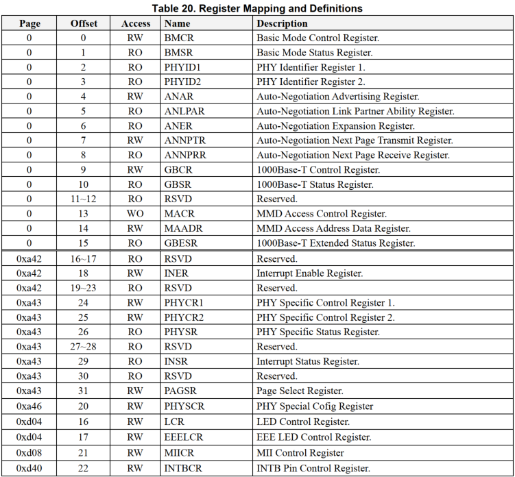

    当前板端使用的 PHY 芯片为 RTL8221F 其寄存器列表如下:
    RTL_Register_Mapping
    • 用法:
    mii read <phy_address> <register>
    • <phy_address>:指定读取的 PHY 地址。
    • <register>:指定读取寄存器编号。
    示例:
    mii read 0 0x02
    mii read 0 0x03
    读取地址0 的 PHY 设备0x02 0x03 寄存器。

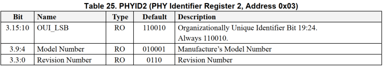

    从 RTL8221F 的数据手册可以两个寄存器描述:
    RTL_PHYID1
    RTL_PHYID2
    两个寄存器可以获取如下信息:
    • OUI_MSB: OUI_MSB 的为 0x1C (00011100b),OUI高 16 位。
    • OUI_LSB: OUI_LSB 的为 110010b,OUI低 6 位。
    • Model Number: Model Number 的为 10001b (0x11)。
    • Revision Number: Revision Number 的为 110b (0x6)。
    OUIOUI_MSBOUI_LSB 组成:00011100b << 6 + 110010b = 011100110010b就是 0x732 。这前面mii info输出一致的:
    PHY 0x00: OUI = 0x0732, Model = 0x11, Rev = 0x06, 100baseT, FDX
