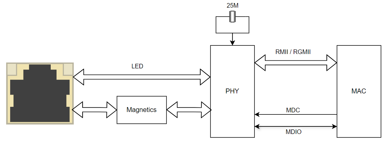

计算机网络通信中,MAC(介质接入控制)和 PHY(物理层)是两个重要概念,它们分别涉及数据链路层物理层不同功能。
MAC(Medium Access Control)是数据链路层一部分,主要负责共享通信介质管理数据传输。它确保多个设备能够同一个网络有效、协调共享通信信道,避免冲突干扰。
MAC的主要功能
  • 地址管理:在数据链路层,MAC负责每个网络设备分配一个唯一的 MAC 地址,用以网络标识不同设备。
  • 帧封装和解封装:MAC 层负责上层协议传输数据封装成帧(Frame)。在接收端,它会解封装数据。
  • 流量控制:通过控制数据发送速率,避免网络拥塞,确保网络稳定运行。
  • 冲突避免:在共享信道中,MAC 协议需要解决数据发送冲突问题。例如,在以太网使用 CSMA/CD 协议检测避免数据冲突。
  • 传输顺序管理:确保数据正确顺序传输,防止丢包重复。
PHY(Physical Layer)是网络协议最低层,负责物理介质传输原始数据比特流。它处理信号传输、接收以及转换问题,并规定网络硬件电气机械特性。
PHY的主要功能
  • 信号编码解码:PHY 层数字数据转换适合物理介质传输信号格式。接收方会信号进行解码,恢复原始比特流。
  • 比特传输:PHY 层负责数据比特形式发送出去。
  • 调制解调:在无线通信中,PHY 层包括调制解调过程,即将数字信号转化适合无线电波传输形式,并接收端进行反向操作。
  • 信道管理:PHY 层负责物理信道选择、管理监控,包括信号强度、信号噪声比(SNR)等参数,以优化通信质量。
名词解释
名词 说明
MAC Medium Access Control,介质接入控制
PHY Port Physical Layer,物理层
MII Media Independent Interface,一种数据链路层接口,用于连接 MAC 和 PHY
RMII Reduced Media Independent Interface,简化版的 MII 接口标准
GMII Gigabit Media Independent Interface,用于千兆以太网设备标准接口
RGMII Reduced Gigabit Media Independent Interface,对传统 GMII 接口简化版本
MDIO Management Data Input/Output,在 MAC 和 PHY 之间进行管理控制

MII(媒体独立接口)是以太网设备常见标准接口,用于连接 MAC 层和 PHY 层。MII 定义一组信号协议,允许 MAC 和 PHY 之间数据交换独立物理媒介(如电缆无线电波)。它使得 MAC 和 PHY 之间交互可以不同物理层技术(如10Mbps、100Mbps、1000Mbps以太网)上进行。

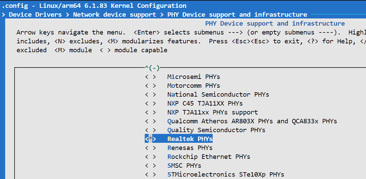

开启 PHY 驱动
PHY 驱动位于 kernel/drivers/net/phy 目录,包含各个 PHY 厂商驱动源码,以 realtek 为例,通过 menuconfig 开启 realtek PHY 驱动。

查看系统匹配的 PHY 驱动
X5 系统 GMAC 驱动目录 /sys/bus/mdio_bus/devices/hobot-mac-mdio-35010000:00,同样目录形式存在。其中 driver 目录一个连接,指向当前系统匹配的 PHY 驱动,如下所示
root@buildroot:/sys/bus/mdio_bus/devices/hobot-mac-mdio-35010000:00# ls
attached_dev  driver  of_node  phy_dev_flags  phy_has_fixups  phy_id  phy_interface  power  statistics  subsystem  uevent
root@buildroot:/sys/bus/mdio_bus/devices/hobot-mac-mdio-35010000:00# ls -al driver/hobot-mac-mdio-35010000\:00/driver
lrwxrwxrwx 1 root root 0 Jan  1 00:04 driver/hobot-mac-mdio-35010000:00/driver -> '../../../../../../../../bus/mdio_bus/drivers/RTL8211F Gigabit Ethernet'
看到 driver 指向 /sys/bus/mdio_bus/drivers/RTL8211F Gigabit Ethernet 表示当前系统匹配的 PHY 驱动是 RTL8211F。

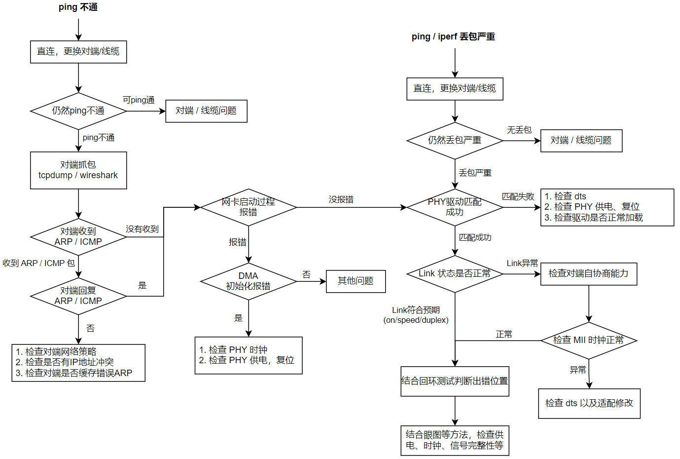

4.3.15.6. 常见问题
网卡问题速查
与 PHY 相关网络问题主要分为网络不通严重,可以参考以下方法速查
加载网卡提示 “Cannot attach to PHY”
错误信息如下
root@ubuntu:~# ifconfig eth0 up
[  222.582785] dwc-eth-dwmac 35010000.gmac-tsn eth0: __stmmac_open: Cannot attach to PHY (error: -19)
SIOCSIFFLAGS: No such device
网卡 MDIO 通信失败,可按照以下思路排查
  • 网卡供电是否正常
  • 复位管脚是否复用成 GPIO,复位时序是否满足 datasheet 要求,一般 PHY 要求复位管脚拉低一定有效复位
  • MDIO 通信是否异常,例如是否波形,MDC 速率是否满足要求(一般超过2.5M)

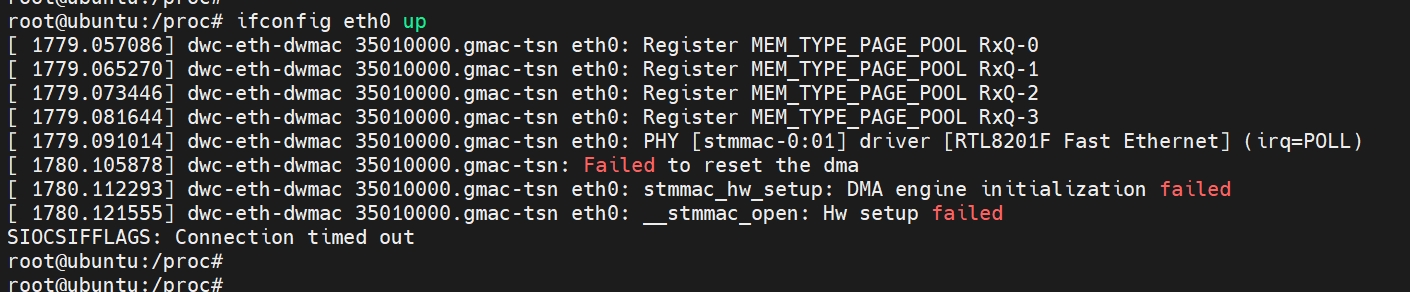

MAC 复位失败”
uboot 下如下打印
EQOS_DMA_MODE_SWR stuck
Kernel 在 link up 网卡提示 “DMA engine initialization failed 错误信息如下 eth0_error_dma_init_failed.jpg
原因分析: 一般是 MAC 复位失败,通常是因为没有 RGMII-RX 时钟导致,可以下思路分析
  • 检查是否参考时钟,时钟频率、幅值是否满足要求
  • 检查 PHY 供电是否正常,检查 PHY 复位管脚
  • 检查 PHY datasheet,是否特殊寄存器配置,例如给出 RGMII-RX 时钟 前需要进行必要寄存器配置
协商失败”
分析方法
  • 通过交叉对比,判断本地还是对端问题
  • uboot 下协商失败,可以尝试延长 timeout 看是否改善
  • ethtool eth0 查看板端端的 PHY 协商能力是否期望一致,是否板端或者对端限制协商
uboot / kernel 无法 ping 通
  • 使用第三方设备、线缆进行交叉验证,排除对端或者线缆问题,最好直连测试,不要通过路由器交换机
  • 检查 uboot 是否正确设置ipaddr,确保同一网段,同时避免 IP 地址冲突
  • 检查 kernel 是否正确设置了 ip、子网掩码,确保同一网段,同时避免 IP 地址冲突
  • 对端进行抓包分析
    • 如果收到板端发出的 ARP 包,但是对端没有回 ARP包,需检查 IP 冲突问题

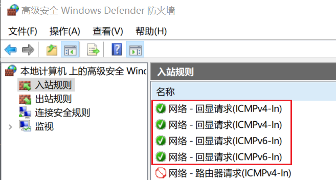

    • 如果 ARP 包交互正常,可以收到 ICMP 包,但是没有回复 ICMP 包,需排查端网络配置策略。例如确保 windows 防火墙关闭,是否开启 ICMP 入站规则等等。
丢包严重或者大量收发报
分析方法
  • 眼图测试信号质量是否满足要求。
  • 确认 PHY 是否使能了 clock delay。
  • 测量时钟是否稳定。
  • ethtool -S eth0 | grep crc 可以统计由于 CRC 错误丢弃包,如果该值随着时间大量增加,大概率信号完整性问题。
