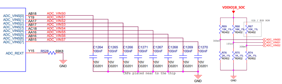

硬件 Board ID 的硬件参数设计如下,为确保 ADC 端口能够准确读取电压值,需要电路设计 100nF 去电容对应分压电阻。
image-20241225152523451
ADC 外部分电阻选择:
参考官方硬件参考设计,对拉、下电阻进行选型,电阻值超过 50K Ω 。一般来说,大电阻(尤其上百 K Ω )的时候,有如下问题:
  • 阻值电阻,会导致内部 ADC 采样存在明显的 RC 效应,影响采样精度。
  • 阻值电阻容易引入噪声。
  • ADC 在应用时,大部分时候在 50K Ω 以内, 100K Ω 以上应用很少见。
如下分压电阻组合,供参考:
模拟电压配置 R1 R2 精度
100mV 16K 1K 1%
200mV 16K 2K 1%
300mV 10K 2K 1%
400mV 23.7K 6.8K 1%
500mV 5.1K 2K 1%

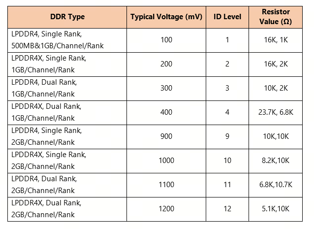

ADC_VINS2 为强制约束,与 DDR Type 相关,具体说明如下:
  • X5 平台支持的 DDR 规格总位宽 32 位,采用 2 通道设计,每通道为 16 位(即 2CH x 16 = 32 位)。 DDR 颗粒架构各个 Die 位要求x16。在设计中需确保 DDR 的频率、容量满足平台性能需求,同时注意 PCB 布线信号完整性设计,以确保系统稳定性兼容性。
  • X5 支持 LPDDR4 和 LPDDR4X 两种模式;支持单 Rank 和双 Rank 两种模式,需要通过 ADC_VINS2 区分。
  • ADC_VINS2 的档位无需体现 DDR 容量, 目前支持 1GB / 2GB / 4GB / 8GB 容量的 DDR。
  • 具体支持型号,请参考 Approved Vendor List
特别提示:档位按照1~17来配置,切勿直接将 ADC 输入拉(档位0)或接上电源(档位18)。

  • 前 4 个字节定义了 ADC 通道电压范围,用于硬件识别:
    • 51 140:对应 ADC_VINS0 通道电压范围( 51 ~ 140 mV),用于区分硬件类型。硬件分压电路电压分压至 100 mV 左右,设置范围适应可能电压波动。
    • 151 240:对应 ADC_VINS1 通道电压范围( 151 ~ 240 mV),用于区分硬件版本。硬件分压电路电压分压至 200 mV 左右,设置范围适应可能电压波动。
