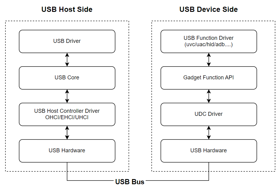

功能原理
USB Gadget 驱动框架如下
在 USB Gadget 框架中,USB 设备功能行为通过以下几个层次实现
  • USB Function Driver
    USB Function Driver 负责实现设备具体功能。它定义了 USB 设备连接主机行为功能,例如虚拟串口、USB 存储、网络适配器等。每个 USB Gadget 设备通常一个多个功能驱动,表示设备支持不同功能。
  • configfs
    configfs 是一个用户空间接口,通过文件系统方式用户动态配置 USB 设备。configfs 提供一个非常灵活方式设置 USB Gadget 设备各种参数,包括设备描述符、配置、接口以及功能。
  • UDC Driver
    UDC 驱动(USB Device Controller Driver)是硬件 USB 控制器交互驱动程序,负责管理 USB 设备物理连接数据传输。它充当 USB 控制器底层接口,与 USB 设备硬件层面交互。

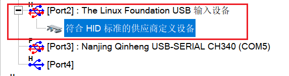

Host 端显示 HID 外设插入

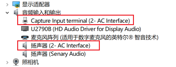

    查看 UAC1 声卡方法
root@buildroot:~# cat /proc/asound/cards
 0 [guaaudio       ]: gua-audio - gua-audio
                      gua-audio
 1 [UAC1Gadget     ]: UAC1_Gadget - UAC1_Gadget
                      UAC1_Gadget 0
root@buildroot:~# ls -al /proc/asound/card1
total 0
dr-xr-xr-x  5 root root 0 Jan  1 00:06 .
dr-xr-xr-x 11 root root 0 Jan  1 00:04 ..
-r--r--r--  1 root root 0 Jan  1 00:06 id
dr-xr-xr-x  4 root root 0 Jan  1 00:06 pcm0c
dr-xr-xr-x  4 root root 0 Jan  1 00:06 pcm0p
root@buildroot:~# ls /dev/snd/pcmC1D0*
/dev/snd/pcmC1D0c  /dev/snd/pcmC1D0p
可以看到 UAC1 对应 card1(UAC1Gadget),具有一个 playback 设备节点(pcmC1D0p),一个 capture 设备节点(pcmC1D0c)
  • Host 端显示音频设备接入

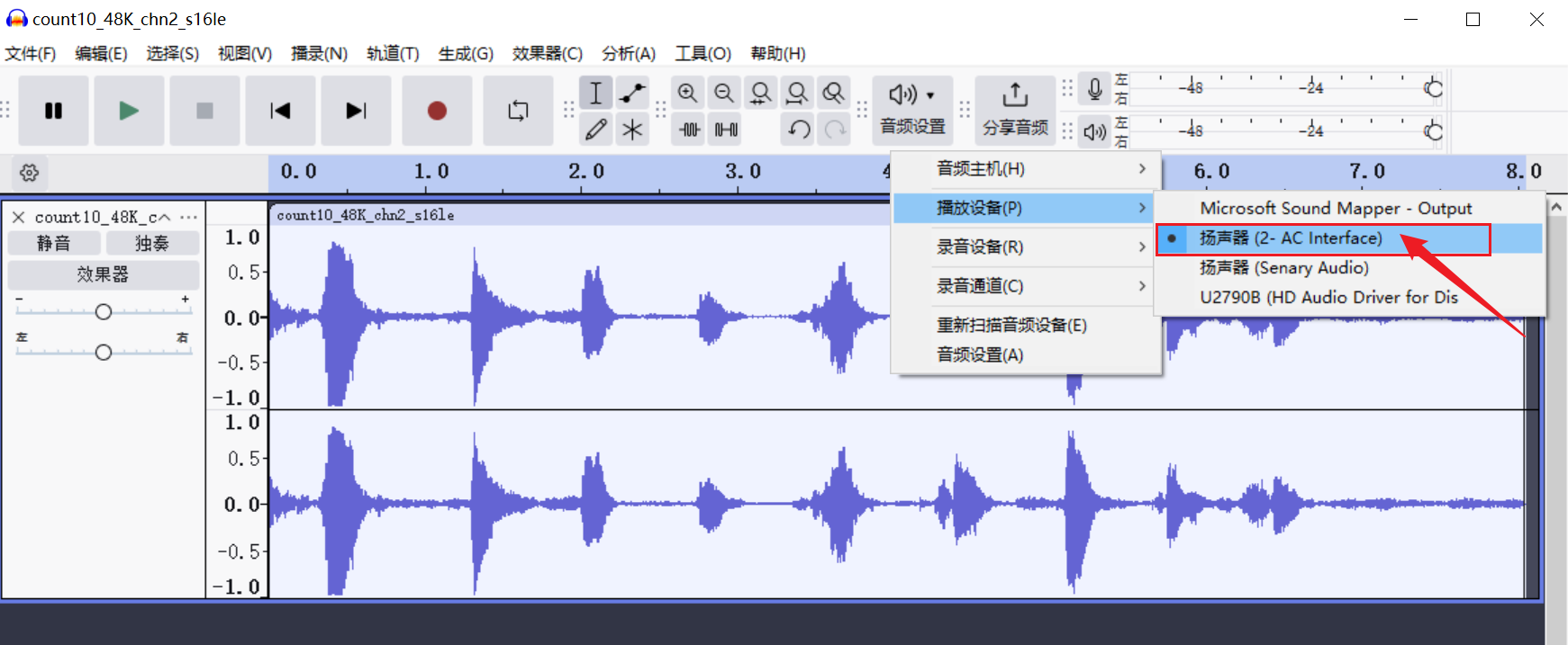

    Host端打开音频播放器,并选择 UAC1 对应放音设备。
    以 Audacity 为例,选择一段测试音频,并选择 UAC1 的放音设备(本示例为 2-AC Interface),点击播放。

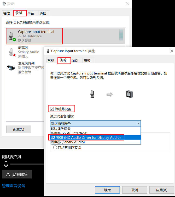

  • 测试 UAC1 录音功能
    注意: 由于 X5 EVB 主板没有麦克风,所以采用播放音频文件方式验证 UAC1 录音功能。
    使用 Windows 的录音侦听功能,实时播放录音音频,方法如下:
    Host端打开 声音设置 -> 声音控制面板 -> 录制 -> 属性 -> 侦听,勾选侦听设备(本示例为 2-AC Interface),并选择 Host 端用于播放扬声器。
板端执行命令
aplay /userdata/play.wav -c 2 -r 48000 -D hw:1,0
以上命令表示通过 Card1(UAC1Gadget) 播放音频文件,指定格式为 wav,采样率48K,双声道。

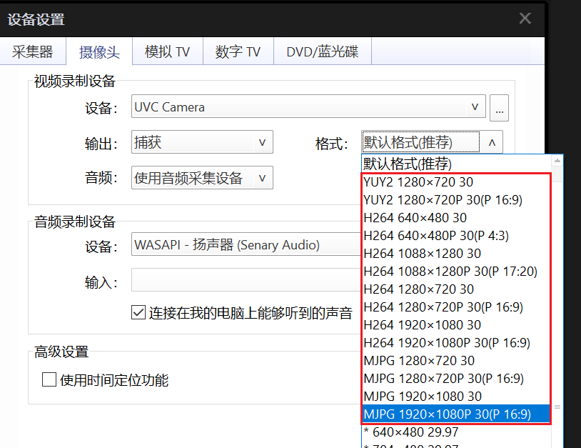

当前 X5 UVC 支持分辨率以及格式
格式 分辨率
YUV 1280 x 720
H264 640 x 480
1088 x 1280
1280 x 720
1920 x 1080
MJPEG 1280 x 720
1920 x 1080
UVC 分辨率列表通过以下两处代码设置,如果用户自定义分辨率列表,需注意列表内容顺序保持一致。

通过 potplayer 播放器获取 UVC 分辨率列表

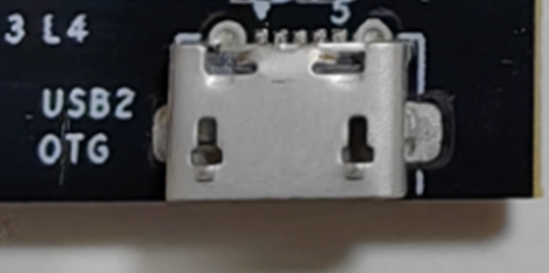

X5 EVB 主板 USB2.0 和 3.0 分别哪个接口
  • USB2.0 对应 Micro-USB 接口

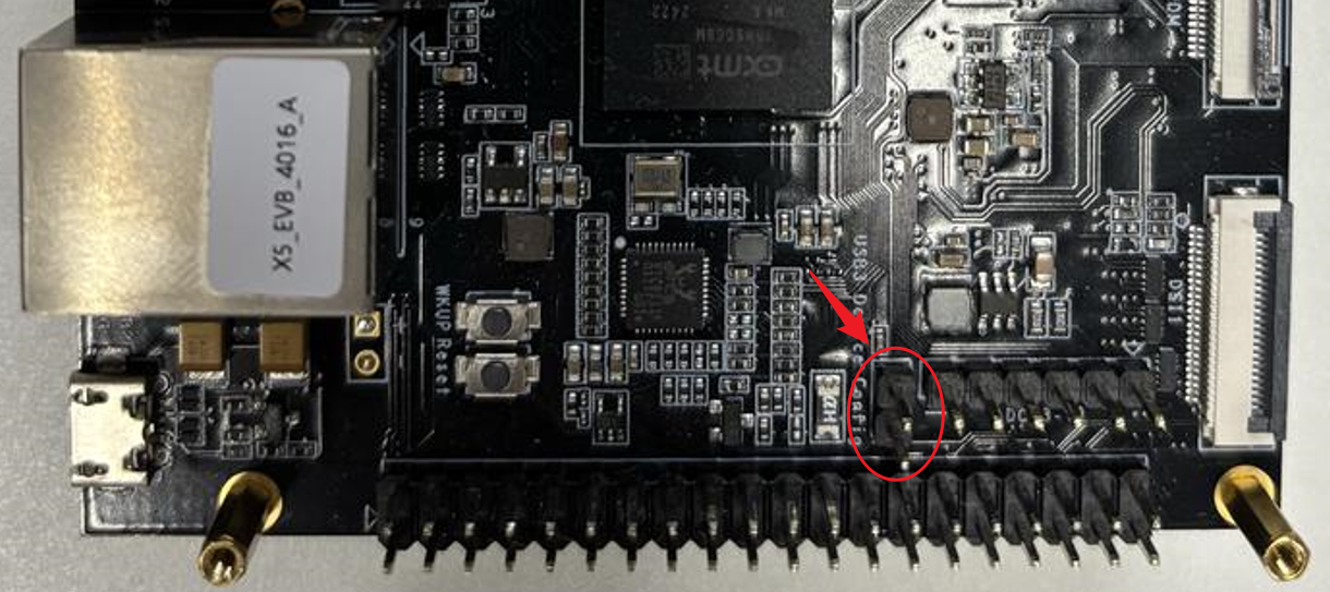

USB3.0 默认工作在 Host 模式,用户可以通过软件硬件两种方式设置 USB3.0 工作在 Device 模式
  • 硬件方式
短接插针,启动后 USB3.0 自动切换到 Device 模式
