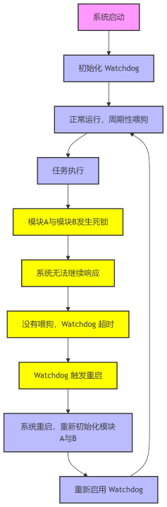

Watchdog 典型应用
watchdog 是一种用于监控系统运行状态机制,它能够系统出现故障卡死进行自动重启。Linux系统中,watchdog 的典型应用场景确保系统发生死锁、卡死其他无法恢复故障能够自动重启,从而恢复正常工作。
下图描述是 watchdog 使系统死锁状态复位典型应用场景:
watchdog_typical_applications
具体说明如下:
  1. 正常情况下:
    • 系统运行正常,watchdog 被定期喂狗。
    • 任务完成,没有死锁,watchdog 保持计时不会触发重启。
  2. 死锁发生后:
    • 模块 A 和模块 B 发生死锁,系统进入响应状态。
    • 由于死锁,系统无法完成周期性任务,因此无法及时喂狗。
    • watchdog 超时,触发重启。
  3. 系统重启后:
    • 系统重新启动,模块 A 和 B 被初始化,死锁消除。
    • watchdog 重新开始计时,继续监控系统状态。

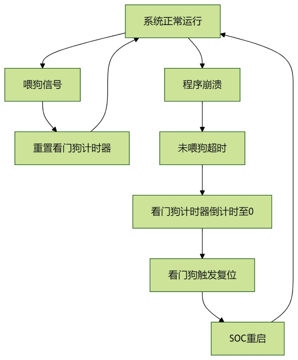

Watchdog 功能原理
看门狗本质一个定时器,一般一个输入,称之为喂狗(kicking the dog/service the dog),SOC 正常工作时候,每隔一段时间输出一个信号看门狗,重置看门狗计时器。如果超过规定时间喂狗(一般程序飞时),看门狗计时器倒计时到 0,触发超时事件,这样看门狗给 SOC 输出一个复位信号,使系统重启。看门狗作用就是防止程序导致系统崩溃。
Watchdog 的功能原理图如下所示:
watchdog_function_diagram_zh_CN

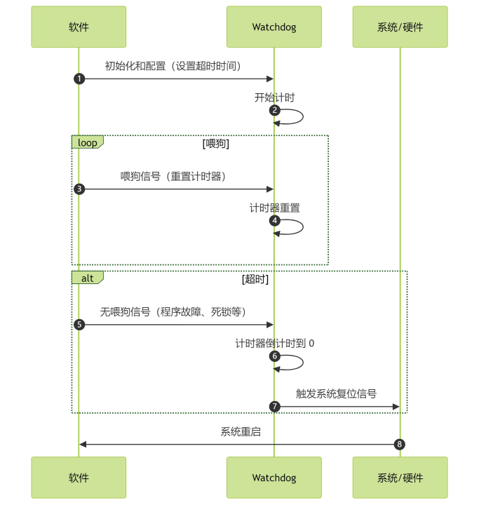

Watchdog 基本工作流程
Watchdog 工作核心机制是“计时器超时”和“复位”:
  • 初始化配置:在系统启动时,Watchdog 被初始化配置。系统设置超时时间(即 Watchdog 计时器倒计时周期),通常软件设置,也可以通过编码实现。此时 Watchdog 开始计时。
  • “喂狗”机制:正常情况下,系统软件程序定期给 Watchdog 发送信号,称为“喂狗”操作。这通常通过重置 Watchdog 的计时器实现的。例如,软件每隔一定时间向 Watchdog 写入特定值,重置计时器倒计时过程,确保 Watchdog 不会超时。
  • 超时检测:如果软件程序长时间没有进行“喂狗”操作(例如,程序发生死锁、崩溃起),Watchdog 计时器倒计时到达设定超时时间(通常几秒钟几分钟)。
  • 超时处理:当计时器倒计时到 0 时,Watchdog 会认为系统出现异常,自动触发预设响应行为,通常复位操作,重启系统或硬件模块,恢复系统正常状态。
上述机制可以表示下图:
Watchdog_work_flow
Watchdog 的工作方式细节
  1. 正常运行模式 在正常运行时,Watchdog 会定期接收来自软件的“喂狗”信号。每次软件触发“喂狗”时,Watchdog 的计时器重置,重新开始计时。如果计时器周期内 Watchdog 没有收到“喂狗”信号,它会检测超时触发复位,重新启动系统。
  2. 超时处理 超时条件:如果 Watchdog 在设定超时时间内未收到“喂狗”信号,说明系统可能出现故障(例如程序死锁、死循环等)。 超时复位:Watchdog 会触发系统复位。通常这是硬件复位操作,重启整个系统部分硬件模块(如 CPU、外围设备等),清除当前错误状态,确保系统能够继续运行。
  3. 配置可编程性 超时时间(周期):Watchdog 的超时时间通常配置的。开发者可以根据需要设定适当超时时间,短周期适合实时性要求系统,长周期适合响应时间那么敏感系统。 双重超时段:一些 Watchdog 支持配置不同超时段,如启动阶段正常运行阶段超时时间不同。启动阶段通常需要长时间等待,而正常运行中,超时周期可以短。 硬编码配置:为了减少寄存器频繁访问,一些 Watchdog 可以配置值硬编码硬件中,降低系统复杂性资源消耗。
  4. 防止误操作 防止禁用 Watchdog:为防止软件错误恶意代码禁用 Watchdog,某些 Watchdog 系统提供“保护机制”,比如要求特定安全序列才能禁用 Watchdog,或者某些情况下(如调试模式)强制启用 Watchdog。 防止重启:一些 Watchdog 实现包括保护措施,以防止系统未经授权不必要情况反复重启。例如,在硬件设计中,可以使用额外的“复位保护”机制,以防止频繁复位。
  5. 外部控制暂停 外部暂停信号:某些 Watchdog 允许外部信号暂停 Watchdog 的计时器,这对于调试某些特殊情况暂停 Watchdog 非常有用。外部信号可以控制 Watchdog 是否继续计时,避免调试过程中误触发复位。 暂停模式:在特定情况下,Watchdog 可以配置进入暂停模式,此时 Watchdog 不会触发复位,直到系统重新恢复正常工作。
  6. 测试模式 功能测试:在开发验证过程中,Watchdog 通常提供测试模式,用于模拟超时复位行为。这有助于开发人员验证 Watchdog 是否预期条件正常工作。
