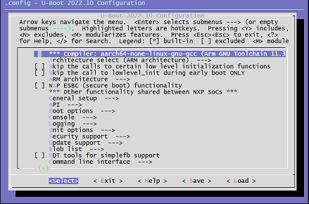

命令执行成功后,系统启动一个图形化配置界面。用户可以界面选择需要启用功能删除需要功能。
  • 打开配置界面后,可以看到一系列选项,用户可以通过界面进行交互,选择启用禁用功能。
    image-20220518111319607
  • 完成配置后,选择 Exit 退出,系统提示是否保存修改,选择 Yes 保存配置.config 文件中。
    image-20220518111506018

  • 步骤二:进入图形化配置界面
    make ARCH=arm menuconfig
    执行命令后,会进入图形化配置界面,可以选择启用禁用相关功能。

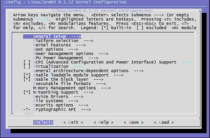

执行成功后,图形化配置界面自动启动,用户可以界面选择需要启用功能删除需要功能。
  • 配置完成后,选择 Exit 退出,系统提示是否保存修改,选择 Yes 保存配置.config 文件中。

  • 步骤二:进入图形化配置界面
    make ARCH=arm64 menuconfig
    执行命令后,进入 Kernel 的图形化配置界面,用户可以选择启用禁用各个功能。
