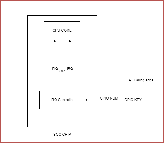

典型应用
以 GPIO 按键为例,使用按键中断需要配置 GPIO 的基本属性,例如:输入 / 输出、复用功能、驱动能力等。
GPIO_IRQ_APPLICATION

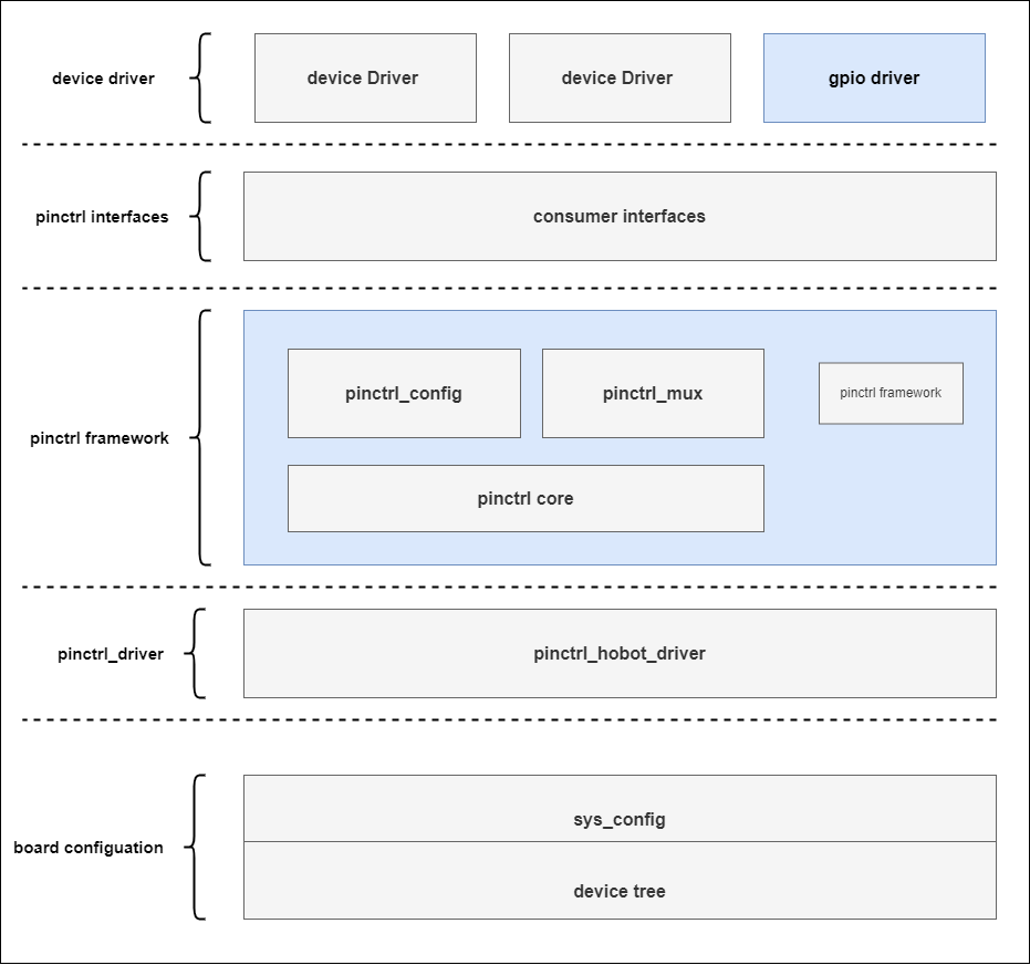

GPIO、设备树和 Pinctrl 在 Linux 内核协作机制使得 GPIO 引脚配置管理非常灵活。设备树描述硬件拓扑结构, Pinctrl 控制引脚复用电气特性,而 GPIO 驱动通过内核 API 提供这些引脚访问操作。
备注: gpio 与 pinctrl 详细内核驱动调用流程,可Pinctrl 章节功能原理查看。

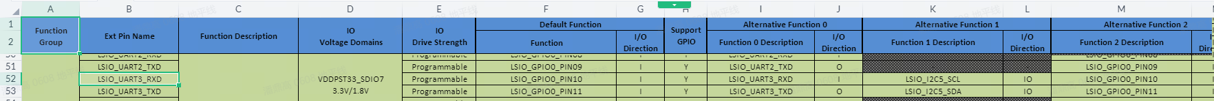

IO 管脚复用配置,以及上电默认状态、复用、驱动能力、上下拉、施密特触发配置对应管脚的 gpio 寄存器信息可以查阅《 X5 PIN SW Reg.xlsx》,以 LSIO_UART3_RXD 管脚复用、方向控制、数据寄存器地址为例进行说明:

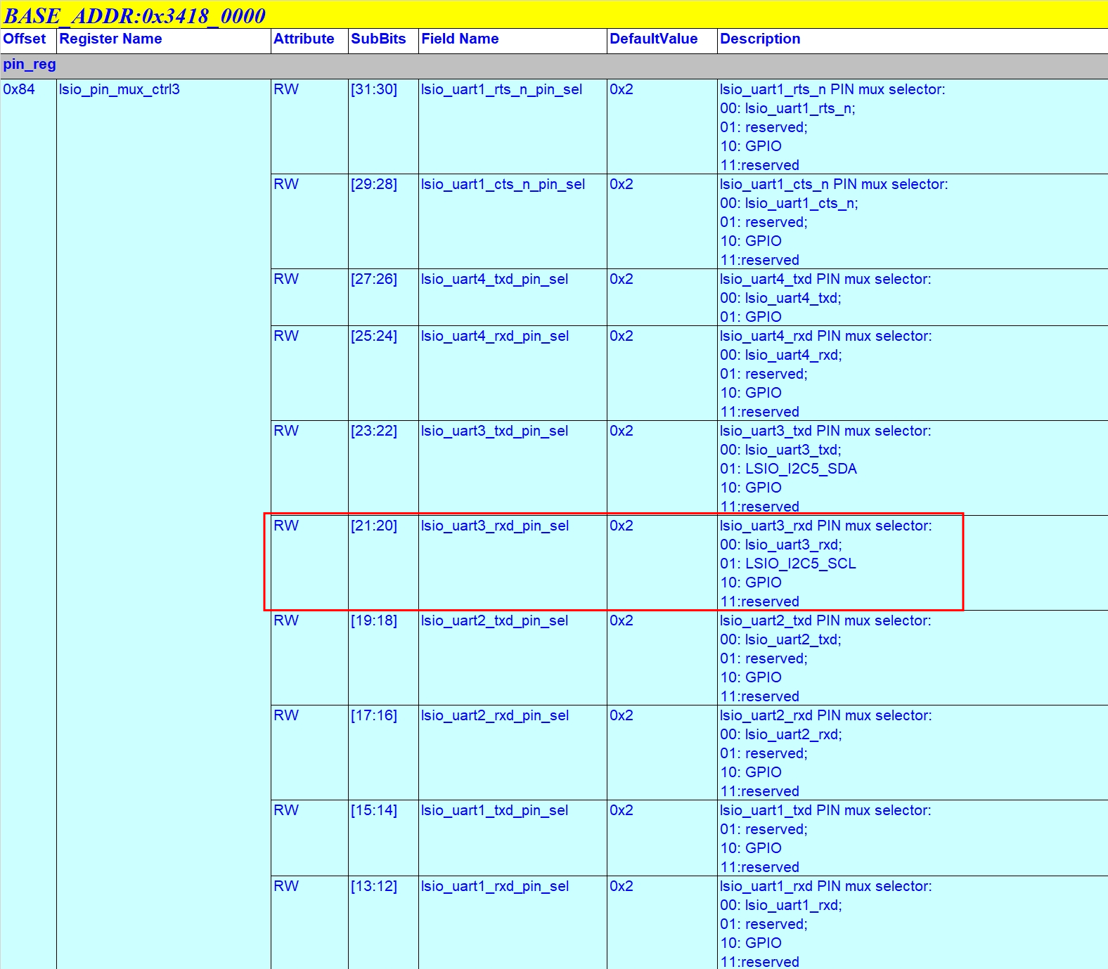

功能复用寄存器说明:
  • 打开表格,选择 PIN Mux List 数据表。
  • 第 B 列是 PinName,找到 LSIO_UART3_RXD 所在行,第 F 列表示默认 function,为 LSIO_GPIO0_PIN10,即功能为 GPIO, GPIO 名为 LSIO_GPIO0_PIN10。第 I, K, M, O 列表示每种 function 对应功能,如下所示:
    LSIO_UART3_RXD_func
  • 配置 PIN 功能:选择 LSIO PIN Control Register 数据表,如下所示:
    LSIO_UART3_RXD_mux
    • 数据表第一行记录寄存器地址,也就是 0x34180000
    • 数据表第 A 列记录各个寄存器偏移;
    • 数据表第 G 列描述寄存器功能;
    • 数据表 G 列找到“lsio_uart3_rxd PIN mux selector”所在行,可以看到 LSIO_UART3_RXD 的 PIN mux 寄存器偏移0x84,完整地址基地址 + 偏移 得到:0x34180000 + 0x84 = 0x34180084
    • 找到以上配置项后,就可以设置对应 PIN 的 function , Function [x] 代表如果想要配置功能,需要寄存器对应偏移写入对应的 [x]。例如寄存器 0x34180084 的 bit20-21 置0x0,表示 LSIO_UART3_RXD 引脚配置uart3 rx 功能,也就是 Function 0;配置0x1,表示 LSIO_UART3_RXD 引脚配置i2c5 scl 功能,也就是 Function 1;配置0x2,表示 LSIO_UART3_RXD 引脚配置为 GPIO 功能,也就是 Function 2

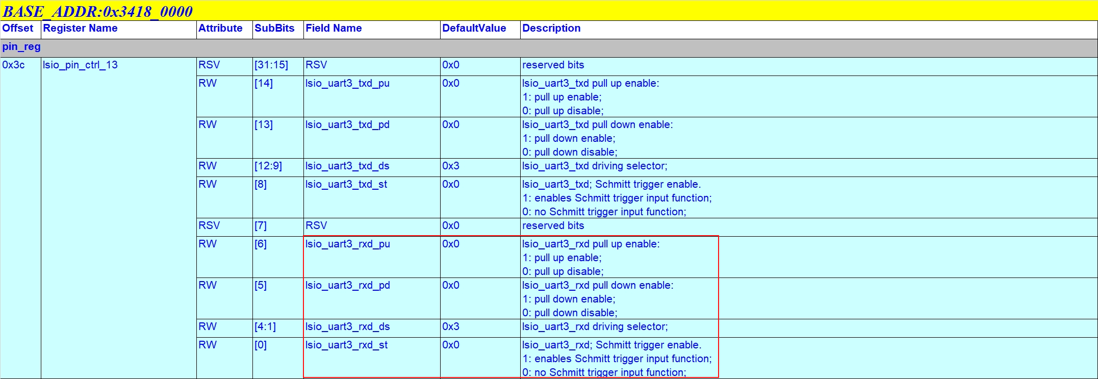

  • 配置 PIN 属性:选择 LSIO PIN Control Register 数据表,如下所示:
    LSIO_UART3_RXD_IO_ctr_no_ms
    • 数据表第 G 列描述寄存器功能;

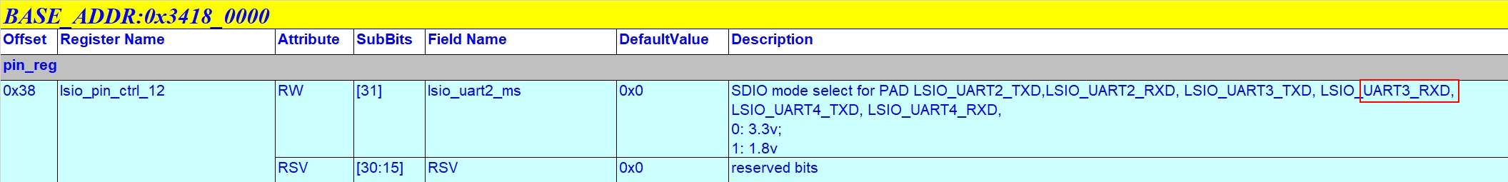

    • 数据表 G 列找到“lsio_uart3_rxd pull up enable”所在行,可以看到 LSIO_UART3_RXD 的 PU/PD/ 施密特开关 /PIN 驱动力寄存器偏移0x3C,完整地址基地址 + 偏移 得到:0x34180000 + 0x3C = 0x3418003C;
    • PIN 的驱动力具体数值参考 Description for GPlO App. 数据表驱动力表格 ;
    • PIN 的电源搜索 mode select在 G 列确认当前寄存器控制的 PIN 包含LSIO_UART3_RXD,可以看到控制 PIN 电源寄存器偏移0x38,完整地址基地址 + 偏移 得到:0x34180000 + 0x38 = 0x34180038 如下所示:
  • 配置寄存器时,建议该值先读出来,然后 修改寄存器比特回。

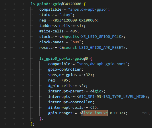

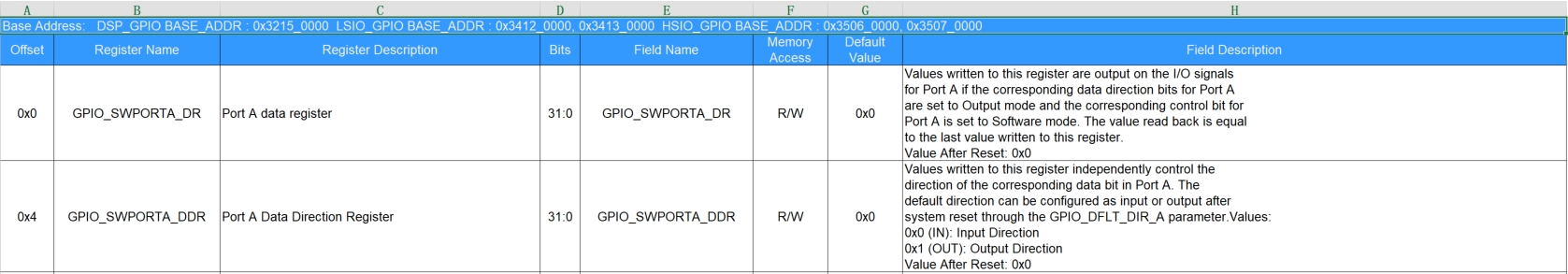

GPIO 控制数据寄存器:
  • 表格DW_apb_gpio8_mem_mapDW_apb_gpio32_mem_map 数据表,描述引脚对应的 GPIO 方向寄存器数值寄存器,如下图(DW_apb_gpio32_mem_map)所示:
LSIO_UART3_RXD_gpio_reg
例如引脚 LSIO_UART3_RXD 对应的 GPIO 为 LSIO_GPIO0_PIN10,如上图所示, LSIO_GPIO0 的控制器地址0x34120000,那么数值寄存器地址就是 0x34120000,方向寄存器地址就是 0x34120004LSIO_UART3_RXD 引脚两个寄存器对应的 bit 偏移为 GPIO 的序号。引脚 LSIO_UART3_RXD对应的 GPIO 为 LSIO_GPIO0_PIN10,那么 bit 偏移就是 10 。

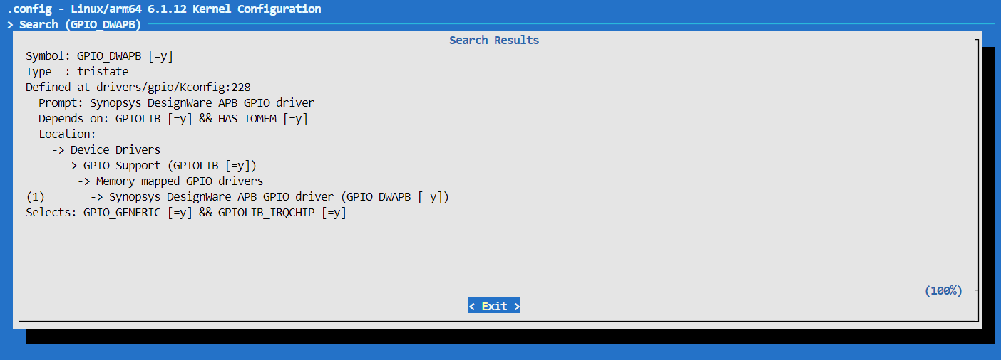

Kernel Space
kernel/drivers/gpio/gpio-dwapb.c # gpio 驱动源文件
内核配置
GPIO_DWAPB
GPIO_MENUCONFIG

GPIO 序号与 sysfs 中 GPIO 号换算关系
LSIO_UART3_RXD 管脚为例,通过查看表格得知配置 GPIO 时序号LSIO_GPIO0_PIN10,它属于 LSIO_GPIO0 的第 11 个 pin, LSIO_GPIO0 的寄存器地址可以在 arch/arm64/boot/dts/hobot/x5.dtsi,如下所示:
LSIO_GPIO0_DTS
寄存器地址0x34120000, 通过命令 cat /sys/kernel/debug/gpio 可以得到在 sysfs 中对应 GPIO 控制器的 Pin 的起始序号结束序号:
gpiochip10: GPIOs 379-410, parent: platform/34120000.gpio, 34120000.gpio:
LSIO_GPIO0 的第 11 个 pin 就是起始序号 379+10 为 389 ,即 PIN 389 就表示 LSIO_UART3_RXD.
备注: 上述仅为示例,实际 GPIO 控制器 Pin 的起始序号结束序号板端实际的 DTS 配置相关。

GPIO IRQ 功能使用
驱动代码
app/samples/platform_samples/chip_base_test/12_gpio_irq_key/gpio_key_drv.c # gpio_irq 驱动代码
app/samples/platform_samples/chip_base_test/12_gpio_irq_key/Makefile # Makefile 编译文件
DTS 配置
设备树中 GPIO IRQ 按键中断配置如下:
/* arch/arm64/boot/dts/hobot/x5-evb-v2.dts */
 gpio_keys_hobot {
    compatible = "hobot,gpio_key";
    debounce-interval = <200>;
    gpios = <&ls_gpio0_porta 12 GPIO_ACTIVE_LOW>;
  • compatible:用于声明设备特定驱动兼容性。它一个字符串,内核通过这个属性匹配设备树硬件节点相应驱动程序 。
  • debounce-interval:此配置项会驱动解析,用于配置按键抖动时间防止按键状态抖动导致触发。
  • gpios:指定 GPIO 控制器、引脚编号电平极性。此处配置为 ls_gpio0_porta 控制器第 12 号引脚,低电平有效,表示引脚低时触发响应。

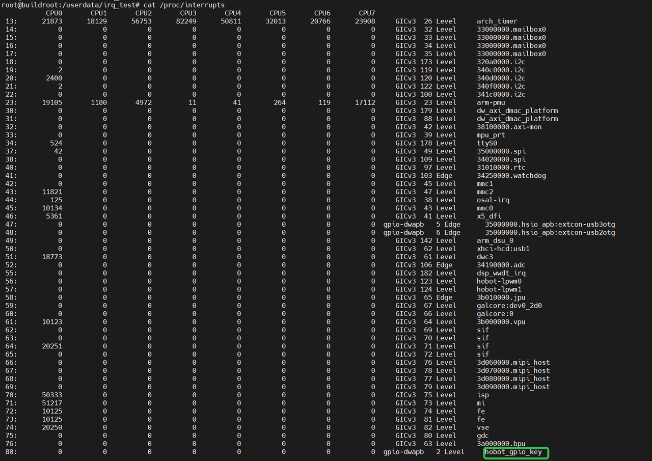

GPIO_IRQ_CAT
中断列表从左到右属性如下:
  • 触发次数:显示每个中断触发次数,例如,中断号 44 ( mmc2 )被触发了 14808 次,由于加载驱动并未按键触发,所以 gpio_key 的中断触发次数为 0 。
  • CPU0 ~ CPU7:显示每个 CPU 核心中断计数。这些数字表示系统启动以来每个 IRQ 处理次数 。
  • 中断控制器:大多数中断由 GICv3 ( Generic Interrupt Controller version 3 )管理,这是一个通用中断控制器,用于处理 ARM 架构中断, gpio-dwapb 是 Synopsys DesignWare 系列一个 APB 协议 GPIO IP 核,它兼容 “snps,dw-apb-gpio” 。
  • 触发方式:电平触发( Level),边缘触发( Edge)。
  • 设备名称: hobot_gpio_key
实验现象
按键按下时,会打印当前按下松开按键逻辑电平值,同时 cat /proc/interrupts 中断次数随着按键按下次数上升。

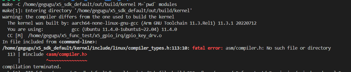

Makefile 编译版本报错
报错现象:如图显示不到 asm/compiler.h
GPIO_COMPILE_ERROR
解决方式:用于设置环境变量,以便在 Linux 系统进行基于 ARM 架构交叉编译,输入如下内容,或配置变量加入 ~/.bashrc 或 ~/.bash_profile 末尾 。
export PATH=/opt/arm-gnu-toolchain-11.3.rel1-x86_64-aarch64-none-linux-gnu/bin/:$PATH;
export ARCH=arm64;export TOOLCHAIN_PATH=/opt/arm-gnu-toolchain-11.3.rel1-x86_64-aarch64-none-linux-gnu/;
export CROSS_COMPILE=aarch64-none-linux-gnu-;
