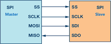

SPI 一个设备连接一个设备,使用一个片选信号。

信号线说明
SPI 通信需要至少 4 条信号线,分别是: SCLK(Serial Clock):时钟信号,由主设备产生,用于同步数据传输 。 MOSI(Master Output Slave Input):主设备输出,从设备输入数据信号线。 MISO(Master Input Slave Output):主设备输入,从设备输出数据信号线。 SS/CS(Slave Select/Chip Select):从设备选择信号,用于激活特定设备。

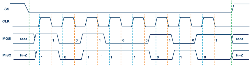

image-Timing_CPOL0_CPHA0
CPOL = 0 , CPHA = 0 : CLK 空闲状态 = 低电平,数据上升沿采样,并下降沿移出。
给出了 CPOL = 0 , CPHA = 0 的时序图。在模式下,时钟极性为 0 ,表示时钟信号空闲状态低电平。
模式时钟相位为 0 ,表示数据上升沿采样 ( 由橙色虚线显示 ),并且数据时钟信号下降沿移出 ( 由蓝色虚线显示 )。

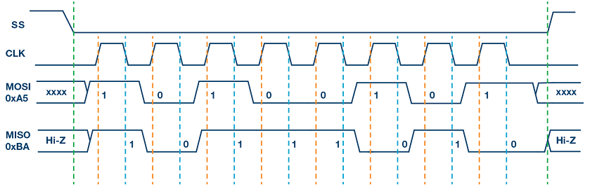

image-Timing_CPOL0_CPHA1
CPOL = 0 , CPHA = 1 : CLK 空闲状态 = 低电平,数据下降沿采样,并上升沿移出。
给出了 CPOL = 0 , CPHA = 1 的时序图。在模式下,时钟极性为 0 ,表示时钟信号空闲状态低电平。
模式时钟相位为 1 ,表示数据下降沿采样 ( 由橙色虚线显示 ),并且数据时钟信号上升沿移出 ( 由蓝色虚线显示 )。

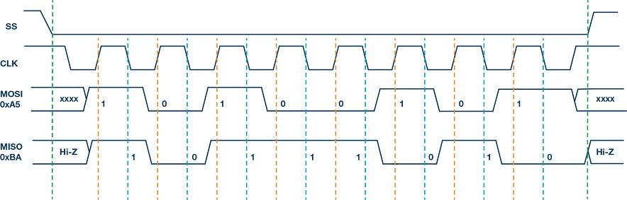

image-Timing_CPOL1_CPHA1
CPOL = 1 , CPHA = 1 : CLK 空闲状态 = 高电平,数据下降沿采样,并上升沿移出。
给出了 CPOL = 1 , CPHA = 1 的时序图。在模式下,时钟极性为 1 ,表示时钟信号空闲状态高电平。

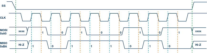

image-Timing_CPOL1_CPHA0
CPOL = 1 , CPHA = 0 : CLK 空闲状态 = 高电平,数据上升沿采样,并下降沿移出。
给出了 CPOL = 1 , CPHA = 0 的时序图。在模式下,时钟极性为 1 ,表示时钟信号空闲状态高电平。

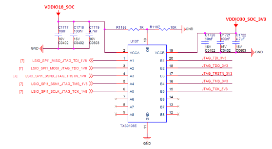

以 SPI1 为例:两路硬件片选分别对应 SSNSSN_1,另用两路 GPIO 扩展 spidev@2spidev@3
pinctrl_spi1: spi1grp {
    horizon,pins = <
        LSIO_SPI1_SCLK LSIO_PINMUX_0 BIT_OFFSET2  MUX_ALT0 &pconf_drv_pu_ds2_1v8
        LSIO_SPI1_SSN  LSIO_PINMUX_0 BIT_OFFSET4  MUX_ALT0 &pconf_drv_pu_ds2_1v8  /* 硬件片选 SSN,reg=0 */
        LSIO_SPI1_MISO LSIO_PINMUX_0 BIT_OFFSET6  MUX_ALT0 &pconf_drv_pu_ds2_1v8
        LSIO_SPI1_MOSI LSIO_PINMUX_0 BIT_OFFSET8  MUX_ALT0 &pconf_drv_pu_ds2_1v8
pinctrl_spi1_ssn1: spi1_ssn1grp {
    horizon,pins = <
        LSIO_SPI1_SSN_1  LSIO_PINMUX_0 BIT_OFFSET0  MUX_ALT0 &pconf_drv_pu_ds2_1v8  /* 硬件片选 SSN_1,reg=1 */
&spi1 {
    num-cs = <2>; /*指定 SPI1 控制器的片选信号数量,这里特别说明一下,该 soc 只有 SPI1 有两个片选,其他的 SPI 写 2 无效*/
    pinctrl-0 = <&pinctrl_spi1 &pinctrl_spi1_ssn1>;
    cs-gpios = <0>,  /*表示这一路不用 GPIO,使用硬件片选(pinctrl_spi1 中配置片选信号) reg=0:SSN*/
        <0>,   /*表示这一路不用 GPIO,使用硬件片选(pinctrl_spi1_ssn1 中配置片选信号) reg=1:SSN_1*/
        <&ls_gpio1_porta 13 GPIO_ACTIVE_LOW>,  /*reg=2:GPIO 片选*/
        <&ls_gpio1_porta 15 GPIO_ACTIVE_LOW>;  /*reg=3:GPIO 片选*/

SPI 外部回环测试指定一个 SPI Slave,一个 SPI Master,对应线连接进行测试。 EVB 的板子 40pin 上只有 SPI2 , 所以在 EVB 上外部回环测试时候需要注意硬件通路。

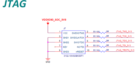

我们首先找到 40pin 的 SPI2 引脚,以及原理图的 SPI1 通路,可以看到我们的 SPI1 实际上和 JTAG 口有复用关系,所以想要进行 SPI1 和 SPI2 的回环测试,就需要
将 JTAG 口的 SPI1 引脚和 40pin 引脚连接起来。
下图是 SPI1 与 JTAG 复用原理图部分截图,可以看到 SPI1 通过电平转换芯片接到了 JTAG 口。
spi_external_loopback_2
spi_external_loopback_1

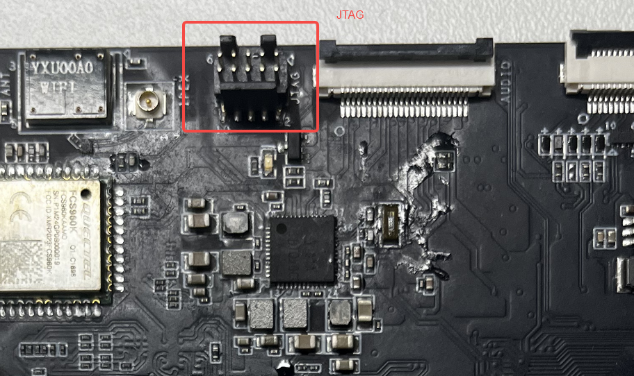

下图是 EVB 板上的 JTAG 口实物图,仅供参考。
spi_external_loopback_3
