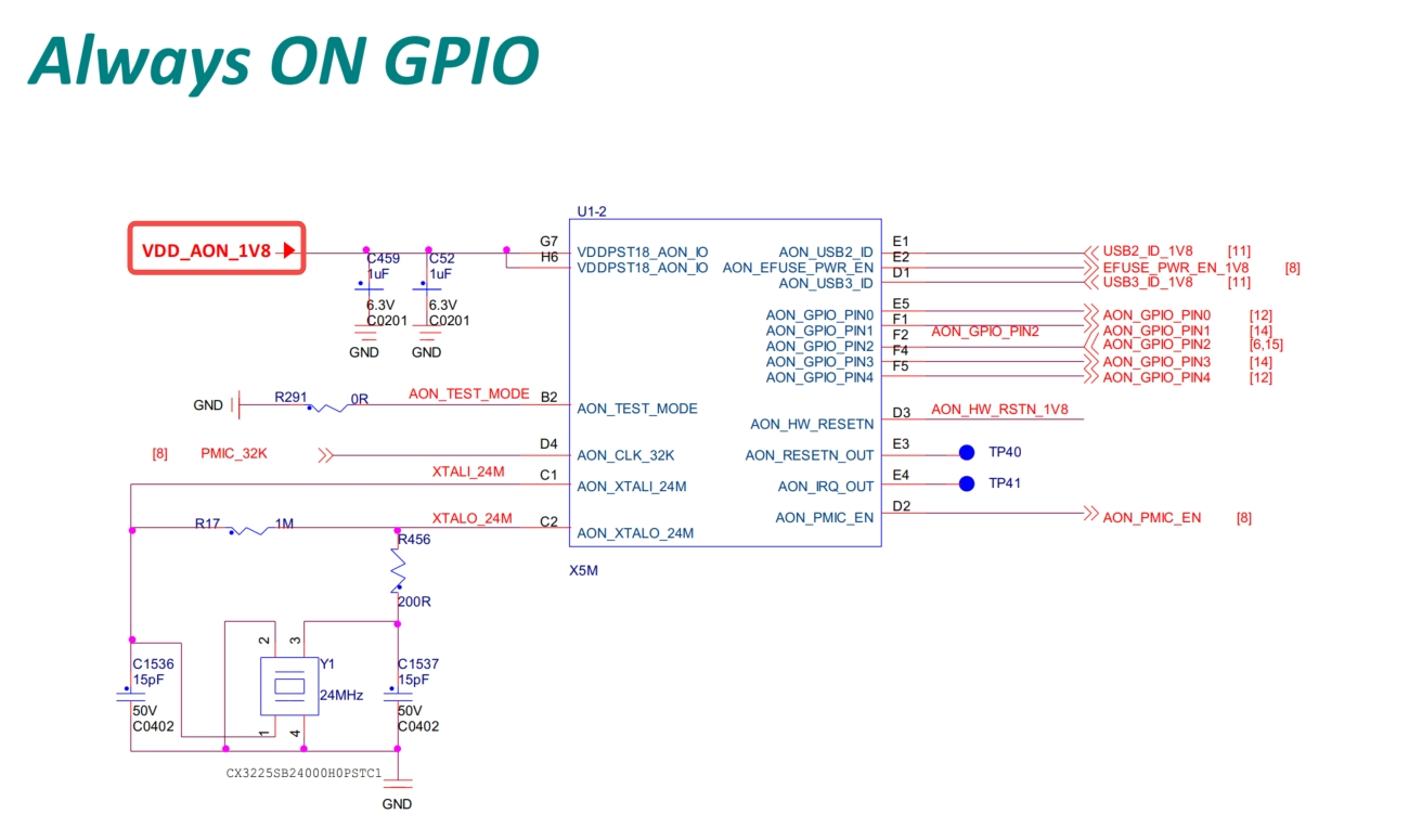

IO-Domain 典型应用
芯片通常使用设备树配置 IO-Domain , 但不同引脚使用的 IO-Domain 与硬件原理图强相关,查看原理图, AON GPIO 电源配置如下:
io-IO_DOMAIN_AON
设备树中 AON Domain 对应原理图 AON_GPIO_XX 的引脚,配置如下:

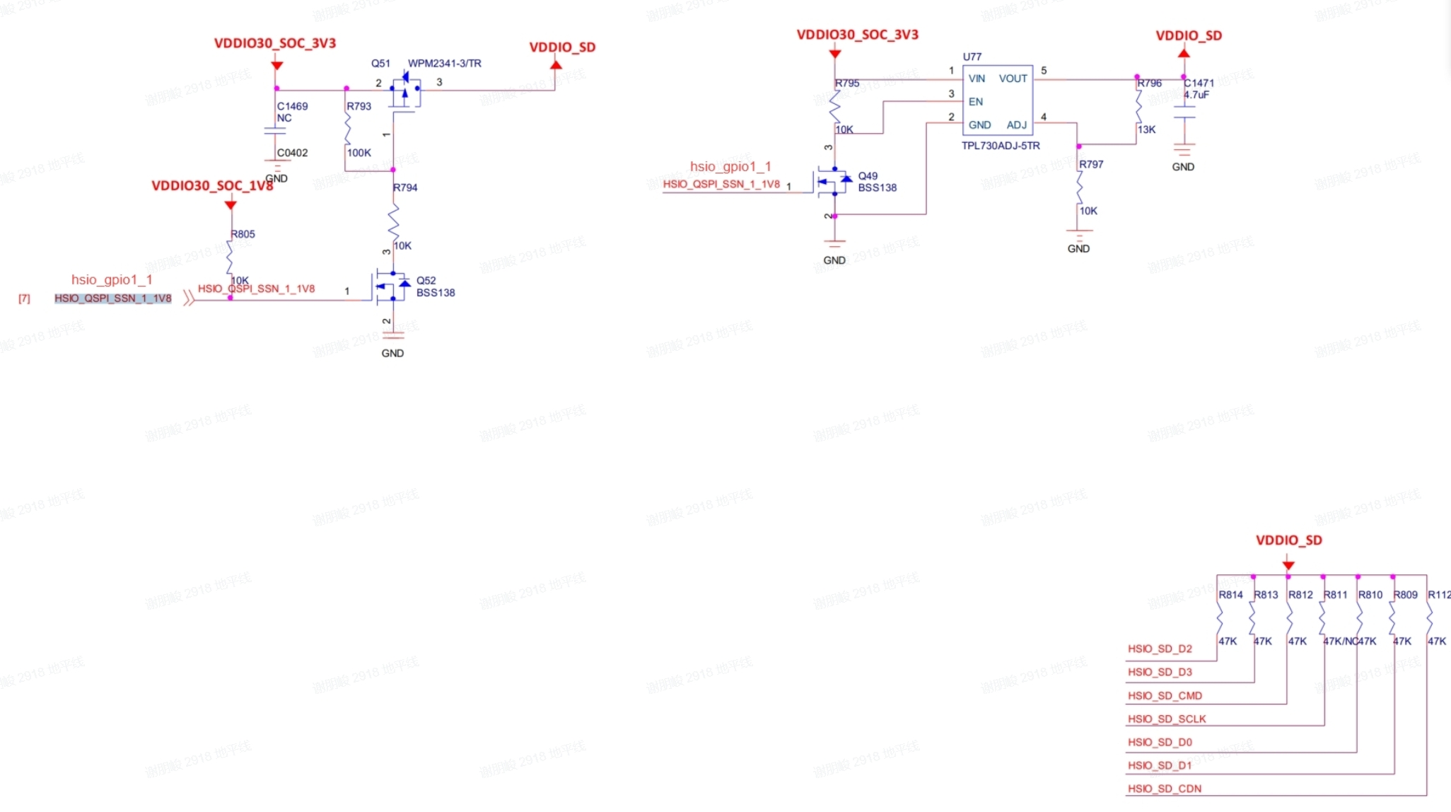

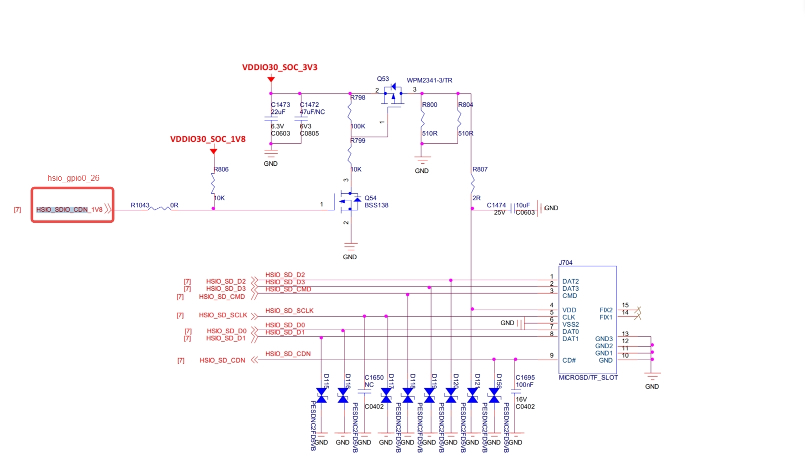

2、SDIO 设备电压如何进行切换
&sdio_0 {
	pinctrl-0 = <&pinctrl_sd &hsio_gpio0_26 &hsio_gpio1_1>;
	power-gpios = <&hs_gpio0_porta 26 GPIO_ACTIVE_HIGH>;
	/* Drive voltage gpio to 0 to switch to 1.8V */
	voltage-gpios = <&hs_gpio1_porta 1 GPIO_ACTIVE_LOW>;
HSIO_CTRL_DOMAIN HSIO_CTRL_DOMAIN
:在 硬件原理图中 HSIO_SD_XX 引脚相关电压由 VDDIO_SD 提供,那么如何实现 3v3 和 1v8 电压切换呢,可以发现设备树定义power-gpiosvoltage-gpios ,其配置引脚复用为 GPIO 功能,当设备节点内核 SDIO 控制器解析时,hsio_gpio0_26 用来控制 SD 卡 VDD 的电压开关,当引脚高时开关打开 3.3V ,hsio_gpio1_1 默认状态电压为 3.3v,当引脚低时硬件设计切换为 1.8v。这里列出手册部分相关参数分别引脚默认电压电源偏移 ,当第一位 bit 为 1 则代表 1.8v,为 0 则代表 3.3v。
引脚 电压默认值 偏移位 0:1.8v 1:3.3v
HSIO_SD_SDCLK 3.3V 1
HSIO_SD_CMD 3.3V 1
HSIO_SD_CDN 3.3V 1
HSIO_SD_DATA_0 3.3V 1
HSIO_SD_DATA_1 3.3V 1
HSIO_SD_DATA_2 3.3V 1
HSIO_SD_DATA_3 3.3V 1
HSIO_SDIO_WP 3.3V 1
HSIO_SDIO_SDCLK 3.3V 1
HSIO_SDIO_CMD 3.3V 1
HSIO_SDIO_CDN 3.3V 1
HSIO_SDIO_DATA_0 3.3V 1
HSIO_SDIO_DATA_1 3.3V 1
HSIO_SDIO_DATA_2 3.3V 1
HSIO_SDIO_DATA_3 3.3V 1
内核驱动horizon_pin_power_source 添加打印,内核日志如下
[    2.236243] horizon-hsio-pinctrl 35050000.hsio_iomuxc: Read value from register: 0xd
[    2.248841] horizon-hsio-pinctrl 35050000.hsio_iomuxc: ms_bits_offset: 0x2
[    2.261723] horizon-hsio-pinctrl 35050000.hsio_iomuxc: flags: 0x2
[    2.277303] horizon-hsio-pinctrl 35050000.hsio_iomuxc: Read value from register: 0xf
[    3.915439] horizon-hsio-pinctrl 35050000.hsio_iomuxc: Modified value for register: 0xf
[    3.930253] horizon-hsio-pinctrl 35050000.hsio_iomuxc: ms_bits_offset: 0x2
[    3.930258] horizon-hsio-pinctrl 35050000.hsio_iomuxc: flags: 0x2
[    3.930262] horizon-hsio-pinctrl 35050000.hsio_iomuxc: Read value from register: 0xf
  • Read value from register: 代表当前电压地址值。
  • ms_bits_offset:代表电压地址偏移。
  • flags:代表设备树电压使用是 power-source = <HORIZON_IO_PAD_VOLTAGE_IP_CTRL>。
    • HORIZON_IO_PAD_VOLTAGE_3V3 : 0
    • HORIZON_IO_PAD_VOLTAGE_1V8 : 1
    • HORIZON_IO_PAD_CTRL_VOLTAGE_1V8 : 3
    • HORIZON_IO_PAD_CTRL_VOLTAGE_3V3 : 4
  • Modified value for register: 代表位操作电压地址值。
通过 dmesg 打印信息可以发现 HSIO_SD_XX 引脚电压由 3.3v 切换了 1.8v。
