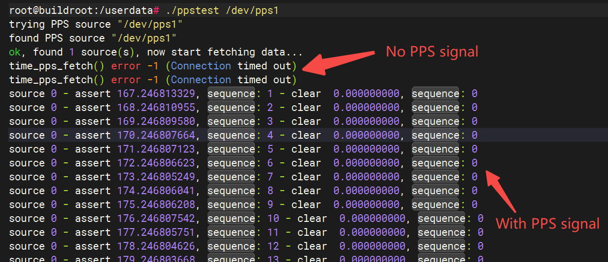

使用 ppstest 测试代码,来测试 pps 功能是否正常收到信号
hobot_pps_example
测试工具可以直接使用开源代码: https://github.com/redlab-i/pps-tools 编译方式仓库的 readme。

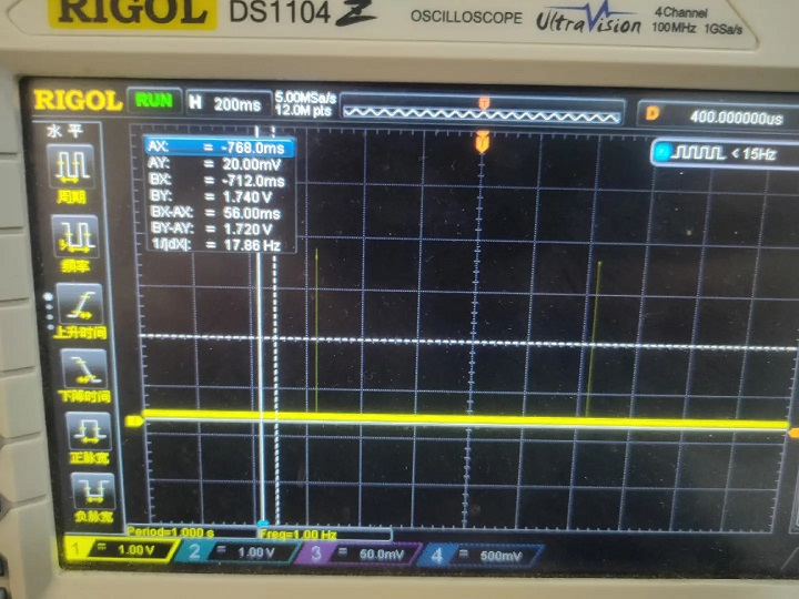

  • Q : 如何确认 pps 信号是否真的产生。
  • A : 可以使用示波器观察,接上 pps 信号发生器设备之后,发现下面信号,可以判断 pps 信号是否真实产生了。
pps_oscilloscope_display
如果手上暂时没有 pps 设备,也可以使用 pwm 信号模拟 pps 信号,进而观察 pps 测试是否正常。上信号就是通过 pwm 来模拟的。
