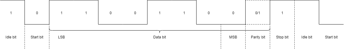

UART 通过串行接口发送接收数据,数据形式传输,每帧包含起始位、数据位、可校验位停止等等。
instruction_diagram_of_frame_data_1
说明如下:
  • 起始位:发送 1 位逻辑 0 (低电平),开始传输数据。
  • 数据位:可以是 5~8 位数据,先发低位,再发高位,一般常见就是 8 位( 1 个字节),其他如 7 位的 ASCII 码。
  • 校验位:奇偶校验,将数据位加上校验位, 1 的位数偶数(偶校验), 1 的位数 4 为奇数(奇校验)。
  • 停止位:停止位是数据传输结束标志,可以是 1/1.5/2 位逻辑 1 (高电平)。
  • 空闲位:空闲数据线高电平状态,代表数据传输。
instruction_diagram_of_frame_data_2
如果我们传输数据 0X33 ( 00110011 ),那么对应波形就是这样,因为是 LSB 在前,所以 8 位数据依次是 11001100
如果再发其他数据,再依次循环这个过程即可。

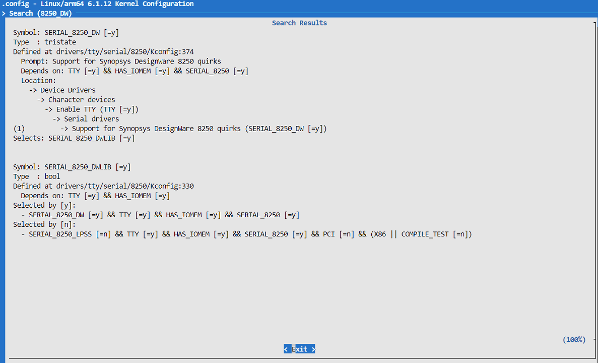

Kernel 下驱动代码以及配置、设备树
代码路径
drivers/tty/serial/8250/8250_dw.c
drivers/tty/serial/8250/8250_dwlib.c
drivers/tty/serial/8250/8250_dwlib.h
内核配置
SERIAL_8250_DW
SERIAL_8250_DWLIB
Kernel_deconfig

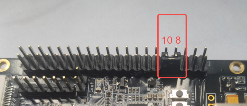

软件 API(以回环测试举例)
硬件把 UART2 的 TX 和 RX 进行连接。
可以参考如下跳线进行连接:
loopback_test_pin_connect

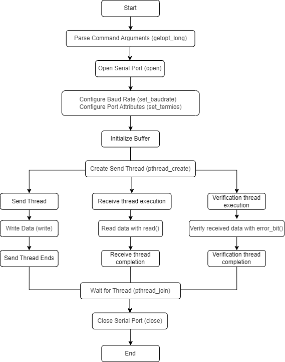

编译 uart_duplex.c 代码,编译注意修改下列命令交叉编译工具链路径。
我们可以新建一个目录,比如 mkdir uart_duplex
cd uart_duplex使用如下命令进行构建:
/opt/arm-gnu-toolchain-11.3.rel1-x86_64-aarch64-none-linux-gnu/bin/aarch64-none-linux-gnu-gcc -o uart_duplex uart_duplex.c  -lpthread
构建成功之后我们可以看到目录可执行文件和 uart_duplex.c 源文件
├── uart_duplex
└── uart_duplex.c
可执行程序推送板端,比如放到读写分区 /userdata/uart_duplex
uart_duplex.c 具体代码如下

示例程序通过 UART 接口串口设备进行数据交互,实现数据发送、接收和校验。程序使用多线程分别处理发送、接收和校验功能,并通过信号量实现线程同步。具体可以参考如下流程图:
uart_loopback_test_flowchart
关键函数功能说明
函数 / 代码片段 功能描述
g_fd = open(pDevice, O_RDWR ...) 打开串口设备文件。
set_baudrate(int fd, int nSpeed) 设置串口波特率。
set_termios(int fd) 配置串口其他属性,如字符大小、停止位、奇偶校验等。
len = read(g_fd, &recv_buffer[sum], FRAME_LEN) 串口读取数据,存储recv_buffer 中,每次读取 FRAME_LEN 长度数据。
ret = write(g_fd, &send_buffer[i], FRAME_LEN) 串口发送数据,从 send_buffer读取数据,每次发送 FRAME_LEN 长度数据。
send_test(void *times) 发送线程入口函数,负责数据发送到串口。
recv_test(void *times) 接收线程入口函数,负责串口读取数据。
recv_check_test(void *times) 校验线程入口函数,负责校验接收数据。
error_bit(uint64_t *data1, uint64_t *data2, int32_t len) 计算两个数据之间差异位数。
主函数 main(int argc, char *argv[]) 解析命令行参数,打开串口设备,设置串口属性,初始化缓冲区,启动发送、接收和校验线程,并等待这些线程结束。
