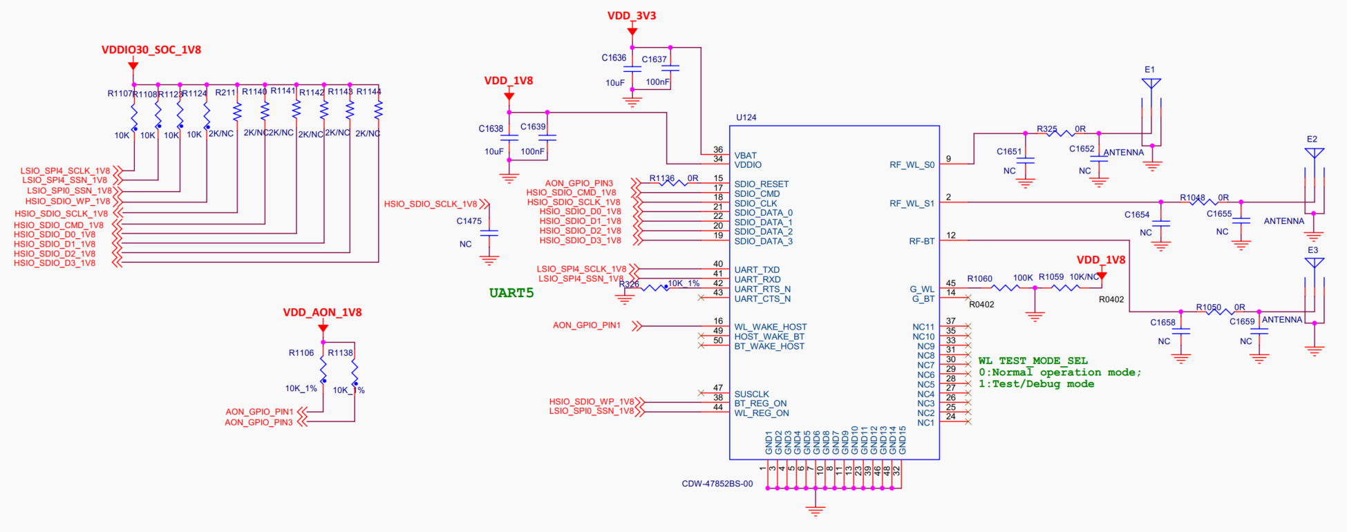

X5 RTL8852bs 的部分原理图如下:
RTL8852BS Wi-Fi 模组工作条件,需要硬件满足以下几个条件:
  • 供电:模组两路供电,其中 VDD_3V3 为主电源,VDD_1V8 为 IO 上拉电源。
  • 使能:要正常工作,需要 WL_REG_ONSDIO_RESET高电平,目前硬件上电上拉为高电平,故设备树需要配置。
  • 时钟:40MHZ 的时钟输入模组可以内部生成,不需要外部单独输入信号。
  • 通信:模组 SOC 的通信通过 SDIO ,其中 SDIO_DATA_0 SDIO_DATA_1 SDIO_DATA_2 SDIO_DATA_3 为 SDIO 的 4 条数据线。SDIO_CMDSDIO_CLK 分别为 命令信号线时钟线。

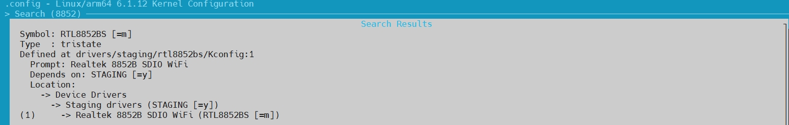

    • 然后执行./bd.sh boot menuconfig 检查是否看到 rtl8852bs 模块,勾选后解决编译错误。

进入到 BSP 的build目录下,执行 ./xbuild.sh boot menuconfig 进行内核功能配置。
配置命令
执行 ./xbuild.sh boot menuconfig启动一个基于文本菜单界面。使用键盘方向键导航菜单。按 Enter 键进入菜单修改配置选项。完成配置后,选择“Save”菜单项保存配置。
配置选项

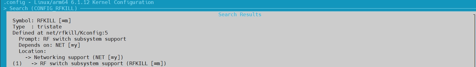

1.配置内核选项CONFIG_RTL8852BS=m

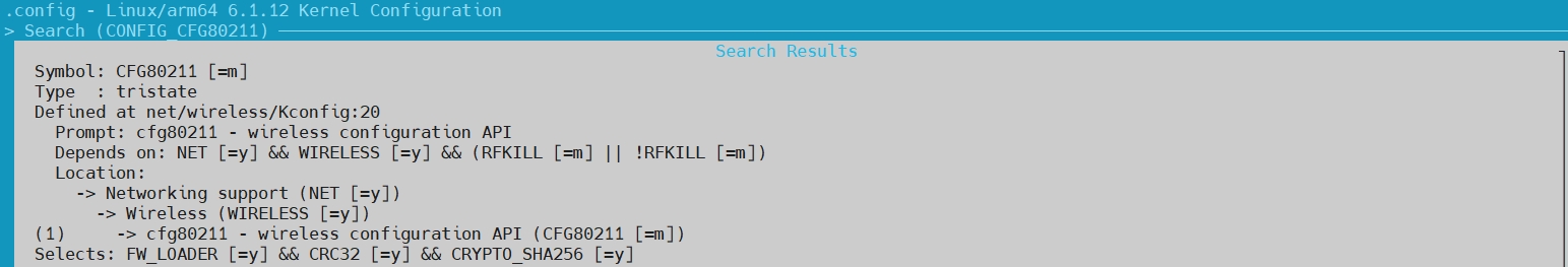

2.配置内核选项CONFIG_CFG80211=m WiFi 的使用必须在 kernel 中打开 cfg80211 和 mac80211 的支持
3.配置内核选项CONFIG_RFKILL=m

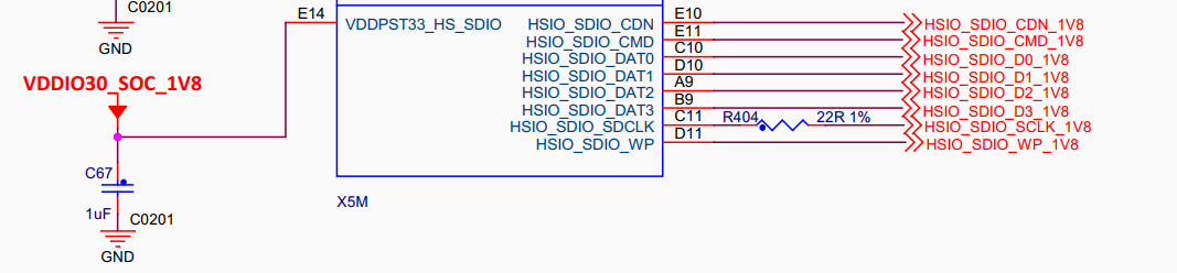

X5上有3个 MMC 控制器,需要确认 RTL8852BS 使用一个控制器,方法如下:
  1. 根据原理图连接设备树pinmux-func.dtsi可知,管脚 HSIO_SDIO_CMD 对应管脚复用配置pinctrl_sdio
    pinctrl_sdio: sdiogrp {
    		horizon,pins = <
    				HSIO_SDIO_WP	HSIO_PINMUX_2	BIT_OFFSET8	MUX_ALT0	&pconf_sd_sdio_pu_ds3_ipctrl
    				HSIO_SDIO_CLK	HSIO_PINMUX_0	BIT_OFFSET30	MUX_ALT0	&pconf_sd_sdio_pu_ds5_ipctrl
    				HSIO_SDIO_CMD	HSIO_PINMUX_0	BIT_OFFSET28	MUX_ALT0	&pconf_sd_sdio_pu_ds3_ipctrl
    				HSIO_SDIO_DATA0	HSIO_PINMUX_1	BIT_OFFSET0	MUX_ALT0	&pconf_sd_sdio_pu_ds3_ipctrl
    				HSIO_SDIO_DATA1	HSIO_PINMUX_2	BIT_OFFSET30	MUX_ALT0	&pconf_sd_sdio_pu_ds3_ipctrl
    				HSIO_SDIO_DATA2	HSIO_PINMUX_2	BIT_OFFSET28	MUX_ALT0	&pconf_sd_sdio_pu_ds3_ipctrl
    				HSIO_SDIO_DATA3	HSIO_PINMUX_2	BIT_OFFSET26	MUX_ALT0	&pconf_sd_sdio_pu_ds3_ipctrl
  2. pinctrl_sdio配置由板级配置设备树sdio_1 节点引用。

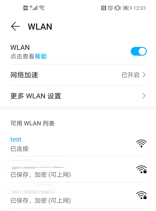

  • 驱动加载通信成功后,可以通过 ifconfig wlan0 检查是否有 wlan0 网络节点产生。
    wlan0: flags=4098<BROADCAST,MULTICAST>  mtu 1500
    	ether 5c:8a:ae:34:db:ec  txqueuelen 1000  (Ethernet)
    	RX packets 0  bytes 0 (0.0 B)
    	TX packets 0  bytes 0 (0.0 B)

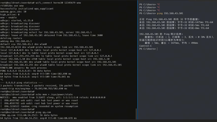

RTL8852bs wow 功能验证
WOW:Wake on WLAN(无线局域网唤醒)是一种允许设备休眠状态通过Wi-Fi接收特定数据包唤醒系统技术。WOW技术通过 “硬件监听 + 信号断言” 的机制,在保证极低待机功耗前提实现网络远程唤醒。其核心是Wi-Fi芯片休眠状态保留数据包解析能力,一旦匹配预设模式,立即通过物理信号触发主机中断。Out-band唤醒方式使用独立的GPIO引脚专用唤醒,通过Wi-Fi芯片的GPIO直连到主机唤醒输入引脚,当芯片检测唤醒包时,通过GPIO发送脉冲信号,从而唤醒主机。
  1. 使用脚本 wifi_connect “ssid” “password” wow 启动脚本
  2. echo mem > /sys/power/state X5 进入 deepsleep 模式
  3. ping 板端的 ip,将会模组发送 magic 包唤醒主控
  4. 板端 ping qq.com 唤醒成功,仍然可以
注意: RTL8852bs wow 功能验证需要对RTL8852bs进行独立供电,RTL8852bs要求系统休眠不能断电,目前EVB的设计支持,如果验证需要重新设计供电。

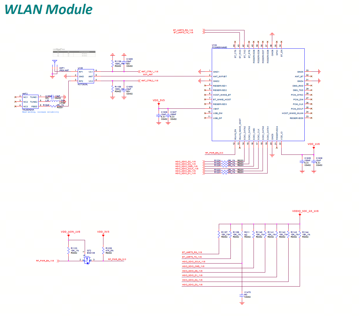

X5 FCS960K 的部分原理图如下:
FCS960K 能够正常工作,需要满足以下几个硬件条件:
  • 使能:要正常工作,需要 RF_PWR_EN高电平。
  • 天线:WIFI/蓝牙天线接口,ANT_WIFI/BT,EVB板同时提供板载天线外置天线切换,并支持自由切换
  • 通信接口配置
  • Wi-Fi子系统(SDIO接口)
    • SDIO_DATA_0 SDIO_DATA_1 SDIO_DATA_2 SDIO_DATA_3 为 SDIO 的 4 条数据线。SDIO_CMDSDIO_CLK 分别为 命令信号线时钟线。
  • 蓝牙子系统(多模式扩展接口)
    • ‌基础通信模式(UART Only)‌
      • 接口引脚:BT_RX BT_TX
      • 功能特性:基于UART的异步串行数据通信(如AT指令交互、低速率数据传输),无流控机制,在波特率超载持续数据量传输时,存在数据包丢失缓冲区溢出风险。
    • ‌增强型传输模式(增加硬件流控)‌
      • 接口引脚:BT_RX BT_TX BT_CTS BT_RTS
      • 功能特性:可有效避免数据包丢失缓冲区溢出风险,支持A2DP高保真单向音频传输。
    • 语音通信模式(PCM同步接口)
      • 接口引脚:PCM_SYNC PCM_DIN PCM_CLK PCM_DOUT
      • 功能特性:支持基于SCO链路实时双向音频传输,比如HPF/HSP。

  • 保存配置后,执行./bd.sh重新编译内核镜像系统镜像;
  • 编译脚本自动拷贝驱动系统/lib/modules/$(uname -r)/kernel/drivers/net/wireless/aic8800
  • SDIO接口的wifi驱动通过udev规则进行加载。

Wi-Fi STA 模式测试
状态确认
  • 开发板上电后默认工作STA 模式。可以通过 iw dev wlan0 info 命令查看 wlan0网络节点信息:
  • 网络节点信息的 type 字段:AP 表示 AP 模式,managed 表示 STA 模式。
运行结果:
```bash
Interface wlan0
		ifindex 3
		wdev 0x1
		addr 5c:8a:ae:34:db:ec
		type managed
		wiphy 0
		channel 36 (5180 MHz), width: 20 MHz (no HT), center1: 5180 MHz
		txpower 12.00 dBm
联网测试
  • 运行 wifi_connect [ssid] [password] 连接热点联网。
  • [ssid][password] 需要替换实际热点名称密码。
示例:
```bash
wifi_connect "WiFi-Test" "12345678"
运行结果:
```bash
Successfully initialized wpa_supplicant
[ 3079.230115] [BB][halbb_la_bb_set_smp_rate] smp_rate_tmp=7, la_smp_rate_log=160 M
udhcpc: started, v1.35.0
udhcpc: broadcasting discover
udhcpc: broadcasting select for 192.168.43.207, server 192.168.43.1
udhcpc: lease of 192.168.43.207 obtained from 192.168.43.1, lease time 3600
deleting routers
adding dns 192.168.43.1
default via 192.168.43.1 dev wlan0
default via 192.168.1.1 dev eth0 metric 700 linkdown
192.168.1.0/24 dev eth0 proto kernel scope link src 192.168.1.10 linkdown
192.168.43.0/24 dev wlan0 proto kernel scope link src 192.168.43.207
local 127.0.0.0/8 dev lo table local proto kernel scope host src 127.0.0.1
local 127.0.0.1 dev lo table local proto kernel scope host src 127.0.0.1
broadcast 127.255.255.255 dev lo table local proto kernel scope link src 127.0.0.1
local 192.168.1.10 dev eth0 table local proto kernel scope host src 192.168.1.10
broadcast 192.168.1.255 dev eth0 table local proto kernel scope link src 192.168.1.10 linkdown
local 192.168.43.207 dev wlan0 table local proto kernel scope host src 192.168.43.207
broadcast 192.168.43.255 dev wlan0 table local proto kernel scope link src 192.168.43.207
PING 8.8.8.8 (8.8.8.8): 56 data bytes
64 bytes from 8.8.8.8: seq=1 ttl=50 time=65.481 ms
64 bytes from 8.8.8.8: seq=2 ttl=50 time=70.789 ms
64 bytes from 8.8.8.8: seq=3 ttl=50 time=71.112 ms
注意: udhcpc 连接 Wi-Fi 时,如果设备没有天线,信号强度不好情况下,需要花费比较长时间扫描 Wi-Fi 热点连接 Wi-Fi。

连接 AP 热点
  • 使用手机连接 SSID 为 test热点。
  • 连接成功后,开发板显示设备 HONOR_30 使用 IP 192.168.5.153接入了 wlan0 。
    dnsmasq-dhcp: DHCPREQUEST(wlan0) 192.168.5.153 c2:31:4e:29:d5:6a
    dnsmasq-dhcp: DHCPACK(wlan0) 192.168.5.153 c2:31:4e:29:d5:6a HONOR_30-bffd2df053010722
