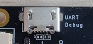

X5 EVB 开发板硬件已经支持串口转USB芯片(CH340N),用户使用一根 Micro USB 2.0 数据线开发板连接个人电脑(PC)上,在PC上安装CH340N 驱动即可使用。接口功能模块布局接口 19,如下所示:

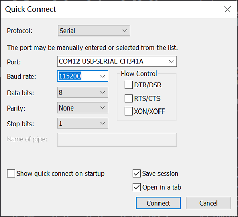

PC 上常用调试工具有 Putty、MobaXterm、SecureCRT 等,用户可以根据使用习惯选择。不同工具端口配置流程基本类似,本文以 SecureCRT 为例,介绍新建串口连接过程。
PC 端串口工具端口配置参数如下:
  • 波特率(Baud rate):115200
  • 数据位(Data bits):8
  • 奇偶校验(Parity):None
  • 停止位(Stop bits):1
  • 流控(Flow Control):无
1、点击 Quick Connect 按钮,打开创建窗口
image-20220309103341869
2、在 Quick Connect 对话框中,选择 ProtocolSerial,选择 Port识别的 COM 口,例如 COM12, 然后根据上文端口配置参数进行设置
image-20220215153207781

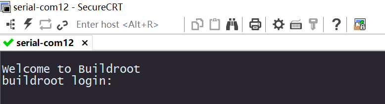

3、点击 Quick Connect 对话框Connect 按钮完成连接
image-20220215153135685
4、输入用户名 root,密码 root 即可登录设备

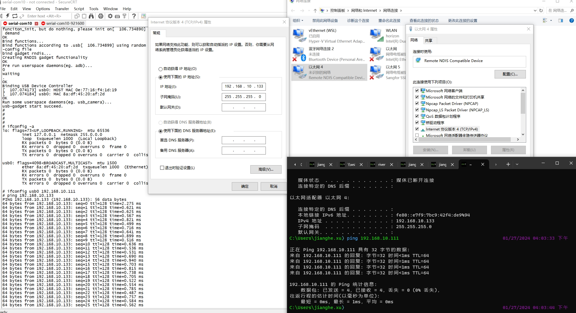

如果用户想要配置开发板网络,可以执行 ifconfig <target eth dev> <target ip> netmask <target netmask>配置,例如说,配置开发板eth0 设备的 IP 地址192.168.1.110,掩码255.255.254.0,那么应当执行:ifconfig eth0 192.168.1.110 netmask 255.255.254.0。更命令细节,请参考 ifconfig Manual Page
如果用户想要配置开发板网关,请参考 route Manual Page

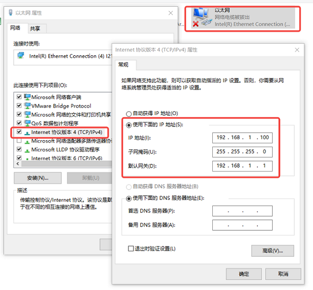

2.4.2.1. Windows 网络配置
配置 PC 的 IP 为如下值为例:
  • IP 地址:192.168.1.100
  • 掩码:255.255.255.0
  • 网关:192.168.1.1
配置步骤为:
1、在网络连接找到对应以太网设备双击打开;
2、找到Internet协议版本4选项双击打开;
3、在下图红框位置填入对应网络参数,然后点击确定。
image-ETH-ipconfig

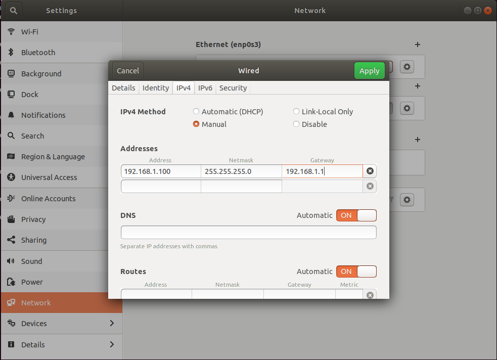

2.4.2.2. Ubuntu 网络配置
配置 PC 的 IP 为如下值为例:
  • 掩码:255.255.255.0
  • 网关:192.168.1.1
配置步骤为:
1、在 Ubuntu 界面打开 系统设置 -> 点击网络 -> 在 有线连接找到板端连接网口(如果 PC 和板端之间不是直连,请查看板端通讯网口),点击后面小齿轮
2、在界面中,切换IPv4,进行设置
3、选择手动,设置地址、子网掩码、网关,点击应用,重启网络即可
image-ETH-ipconfig
网络配置完成后,需要确认开发板、PC 机是否可以双向 ping 通,如果 ping 不通,需要按照网络配置要求检测配置过程是否有误。

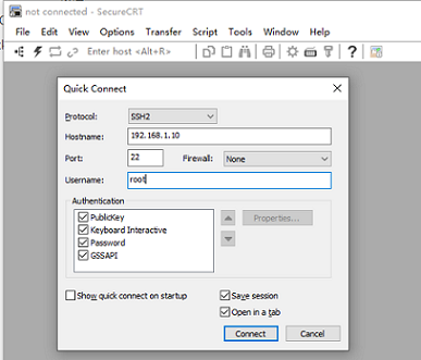

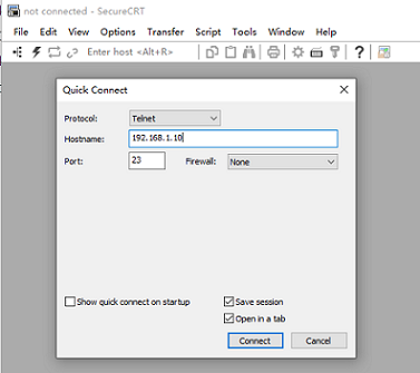

PC 上常用调试工具有 Putty、MobaXterm、SecureCRT 等,用户可以根据使用习惯选择。不同工具通过网络连接开发板过程基本类似,本文以 SecureCRT 为例,介绍新建网络连接过程。
1、点击 Quick Connect 按钮,选择 ProtocolSSH2
2、填写 Hostname开发板IP地址(192.168.1.10), SSH2 方式需要额外填写 Usernameroot
image-ETH-Telnet image-ETH-SSH2
3、其他配置保持默认点击 Connect 按钮完成创建
4、Telnet 登陆需要用户输入用户名(root)和密码(root)
5、SSH2 登陆需要用户输入密码(root)

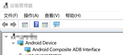

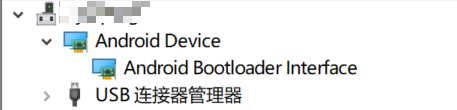

成功安装驱动后,设备管理器显示 Android Device 设备,如下图:
image-20220309105416913

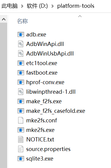

在 SDK 交付包中找到 software_tools\adb_and_fastboot\platform-tools_r34.0.5-windows.zip 文件。按照以下步骤完成软件安装环境变量设置:
  • 选择一个不带 空格、中文、特殊字符文件夹解压 platform-tools_r34.0.5-windows.zip,例如解压D:\platform-tools

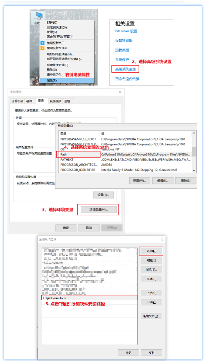

  • 打开 Windows 系统高级环境配置,把两个工具包路径添加环境变量中。
image-20220425195125259

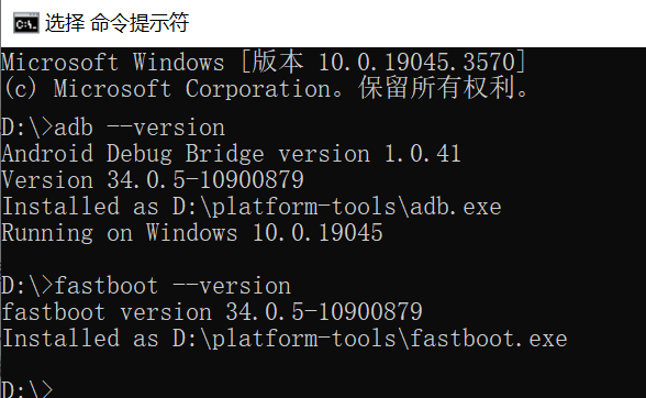

正确配置环境变量之后,打开命令提示符,执行 adb --versionfastboot --version 即可查看两个工具软件版本号。
image-20240314142602339

开发板 Micro USB 接入 PC 后,设备管理器识别开发板 adb 设备 Andoroid Composite ADB Interface,如下图:

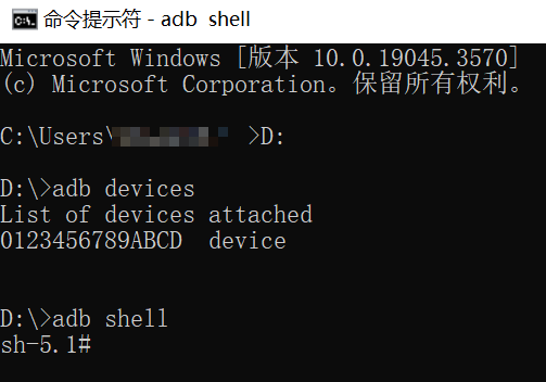

除了查看设备管理器端口,用户可以通过 adb devices 命令确认 PC机 是否识别到adb设备,正常识别状态如下图:
image-20220309121640583

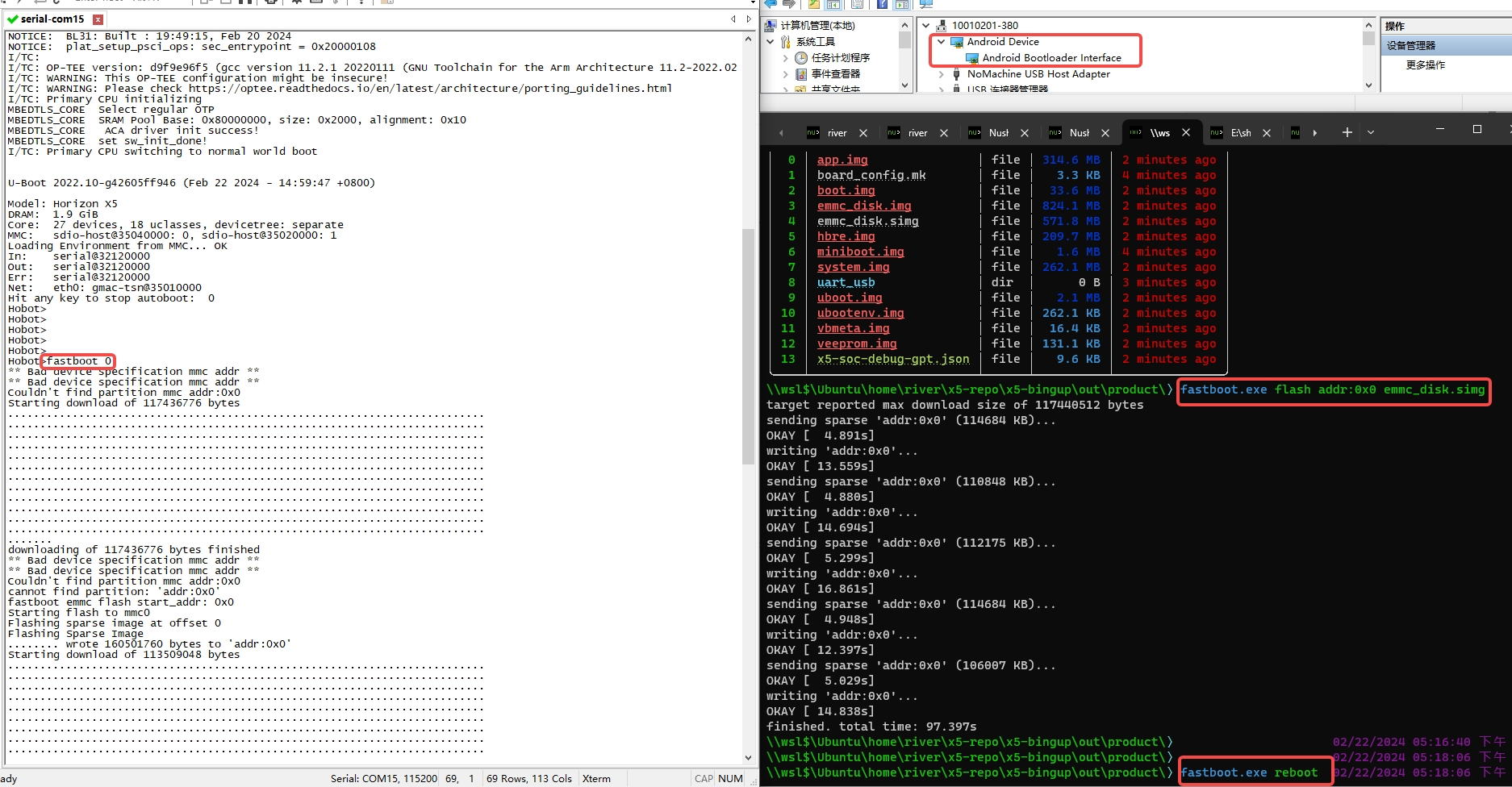

简便使用如下命令,整体烧录系统镜像:
 fastboot flash addr:0x0 emmc_disk.simg
烧写完成后,主机 PC 端执行 fastboot reboot 命令重启或者开发板断电重启,使升级生效。
整体烧录系统镜像过程图示如下所示:
usb_fastboot_usage

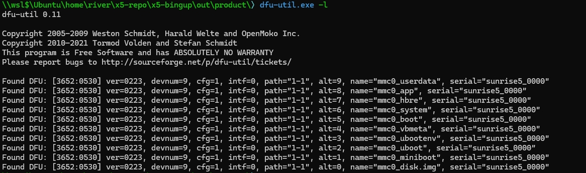

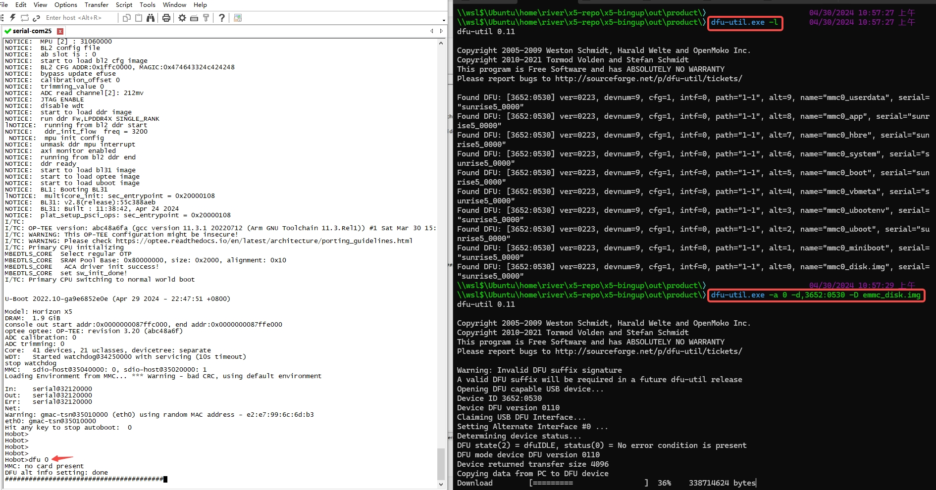

2.4.3.5. 使用 dfu
dfu 主要用来通过 USB 给开发板升级软件。
开发板进入 uboot 命令行模式后,执行 dfu 0 命令开发板进入 dfu 模式。如果存储介质(eMMC、Nand flash)上没有烧录镜像,不存在正常可以使用分区表信息,请执行 run dfu_emmc 命令。

Hobot>dfu 0
DFU alt info setting: done
PC 端查看分区, 通过 -a 选择对应类型进行整体烧录分区烧录:
dfu-util -l
例如, 我们参考示例镜像分区表如下图:
usb_dfu_list
整体烧录系统镜像:
dfu-util -a 0 -D emmc_disk.img
# 如果主机端有多个dfu设备, 例如有些笔记本的相机也是一个dfu设备, 则可以采用-d参数指定设备id进行选定, 命令如下:
# 逗号是必须的, dfu分为run-time形态和dfu形态, 需要逗号后的id来匹配dfu形态设备
dfu-util -d,3652:0530 -a 0 -D emmc_disk.img
整体烧录系统镜像过程图示如下所示:
usb_dfu_usage
分区烧录:
# 实际分区号, 即-a后的序号请参考dfu-util -l列出来的分区信息
dfu-util -a 2 -D uboot.img                      # 烧写uboot分区
dfu-util -a 5 -D boot.img                       # 烧写boot分区
dfu-util -a 6 -D system.img                     # 烧写system分区

2.4.3.7. 虚拟网卡(rndis)
开发板进入系统后,执行以下命令启动 rndis:
/etc/init.d/usb-gadget.sh restart rndis
Windows10 免驱,PC 和开发板通过 USB 线连接后,会生成网卡节点。
在 Windows 上配置 Remote NDIS 网卡的 IP 地址,以及开发板配置 usb0 网卡的 IP 地址,并执行 ping 测试,具体步骤如下:
配置Remote NDIS网卡的IP地址(在PC上):
1、打开网络连接设置: 在Windows系统中,右键点击任务栏网络连接图标(通常是Wi-Fi或以太网图标),然后选择打开网络和Internet设置
2、进入网络设置:网络和Internet设置窗口中,选择更改适配器选项
3、找到Remote NDIS连接:网络连接窗口中,找到右键点击Remote NDIS连接,然后选择属性
4、配置IP地址:本地连接属性窗口中,双击Internet 协议版本 4 (TCP/IPv4)选中点击属性
5、手动配置IP地址:Internet 协议版本 4 (TCP/IPv4)属性窗口中,选择使用以下 IP 地址,然后输入IP地址、子网掩码默认网关。通常情况下,你可以设置Remote NDIS网卡的IP地址一个局域网中未使用地址,例如:IP地址为192.168.10.133,子网掩码为255.255.255.0,网关可以为空或者局域网路由器IP地址。
6、保存配置: 输入完毕后,点击确定按钮保存配置关闭所有窗口。
配置usb0网卡的IP地址(在开发板上):
1、登录开发板: 通过串口、SSH 或其他方式登录开发板命令行界面。
2、配置IP地址: 执行 ifconfig usb0 192.168.10.111 命令配置开发板usb0 的 IP 地址
执行ping测试:
1、确认网络连接: 确保 PC 和开发板连接通过 USB,并且 Remote NDIS 和 usb0 网卡已经配置正确的 IP 地址。
2、在PC上执行ping命令: 打开命令提示符,输入命令 ping 192.168.10.111 (假设开发板的IP地址为 192.168.10.111),然后回车键执行。
3、检查ping测试结果: 如果 ping 命令能够成功执行显示类似 来自 192.168.10.111 的回复信息,说明 PC 和开发板网络连接正常。
配置信息以及测试信息如下所示:
usb_rndis_usage
