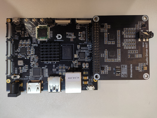

  • Audio 子板,用于语音功能测试

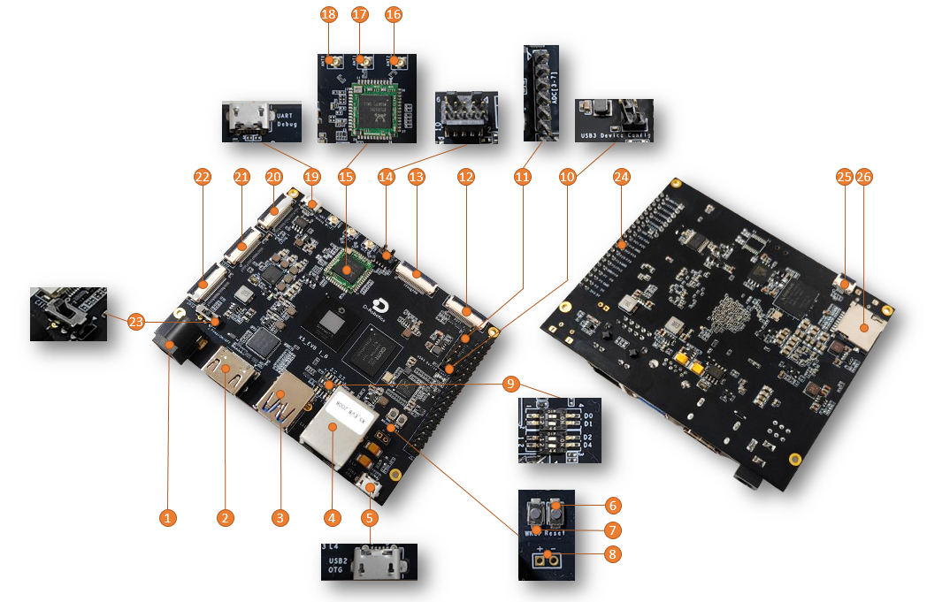

2.1.2. 功能模块布局
image-20240422232039197
接口 功能 接口 功能
1 12V DC 电源适配器供电接口 14 JTAG 调试接口
2 HDMI Type-A 接口, 最大支持 4K@30 输出 15 Wi-Fi 和 Bluetooth 模块, CDW-47852BS
3 USB 3.0 Type-A 接口 16 Bluetooth 天线接口
4 千兆以太网接口 17 Wi-Fi 天线接口,使用 Duplex 支持同时传输 2.4G&5G 信号
5 Micro USB 2.0 数据接口 18 Wi-Fi 天线接口,使用 Duplex 支持同时传输 2.4G&5G 信号
6 复位功能按键 19 Micro USB 2.0 调试串口
7 唤醒功能按钮 20 4-lane MIPI CSI 接口(通过扩展分为 2 路 2-lane MIPI CSI 接口)
8 RTC 外部供电接口 21 2-lane MIPI CSI 接口
9 启动配置拨码,选择启动方式 22 2-lane MIPI CSI 接口
10 USB 3.0 主从模式切换接口 23 电源开关

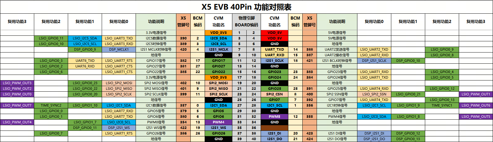

11 ADC[3-7] 功能插针 24 40PIN 功能管脚,支持 UART、 I2C、 SPI、 PWM、 I2S
12 4-lane MIPI DSI 接口 25 独立的 I2C 接口,可以用于扩展为 MIPI CSI 接口
13 I2S&PDM 音频接口 26 TF 卡接口

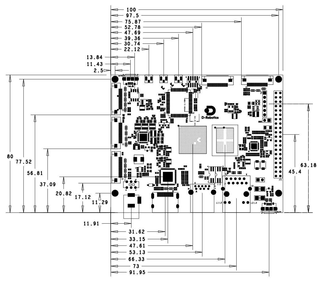

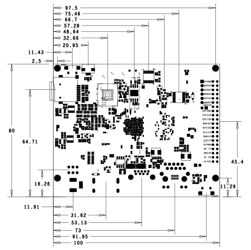

2.1.2.1. 尺寸
image-20240426172550294

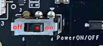

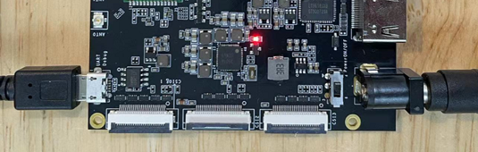

  • 接入 12V 电源适配器(接口 1 ),将电源开关(接口 23 )打开,此时工作指示红灯点亮,说明开发板供电正常。
image-20240423093931582
image-20240422235946226
注意:发现开发板电源点亮、但调试串口打印情况,需要确认拨码开关状态是否正确。

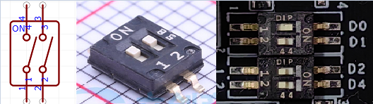

2.1.3.2. 拨码开关
拨码开关(接口 9 )决定开发板启动模式配置、调试串口波特率,方便用户开发板不同模式配置。
拨码开关内部结构实物如下图,拨到 ON 位置表明给定信号高电平 1
image-20240424225353367
  • D0、D1、D2 三个拨码对应 X5 芯片2NDBOOT_SEL 管脚,用于决定开发板启动模式。
  • D4 拨码对应 X5 芯片UART_BPS 管脚,用于决定开发板调试串口波特率。
对应拨码真值表如下表:
2NDBOOT_SEL Value 选项 启动方式描述
D2, D1, D0 000 2NDBOOT UART 从 UART 接口进行引导启动
001 2NDBOOT eMMC 从 eMMC 存储设备进行引导启动
010 2NDBOOT USB2.0 DFU 通过 Dp/Dm 从 USB2.0 DFU( Device Firmware Upgrade)接口进行引导启动
011 2NDBOOT SD Card 从 SD 卡进行引导启动
100 2NDBOOT QSPI NOR Flash 从 QSPI NOR Flash 存储设备进行引导启动
101 2NDBOOT QSPI NAND Flash 从 QSPI NAND Flash 存储设备进行引导启动
110 2NDBOOT USB3.0 DFU 通过 Dp/Dm 从 USB3.0 DFU( Device Firmware Upgrade)接口进行引导启动
111 2NDBOOT QSPI NAND Flash (disable mmu) 从 QSPI NAND Flash 存储设备进行引导启动,并且启动禁用 MMU
注意:X5 烧录支持 USB 2.0 协议,无论使用 USB 2.0 还是 USB 3.0 接口,均按 USB 2.0 协议烧录,最高速度为 480Mbps。
UART_BPS Value 选项 描述
D4 0 115200bps 启动调试串口波特率设定为 115200bps
1 921600bps 启动调试串口波特率设定为 921600bps

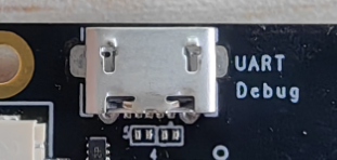

2.1.3.3. 调试串口
开发板提供 1 路调试串口,对应接口 19 ,开发板通过串口转 USB 芯片 CH340N,将串口转换为 USB 接口,用户通过 Micro USB 数据线,可实现 PC 与开发板串口通讯。

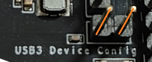

  • 硬件方式
    短接接口 10 的插针后, USB 3.0 会自动切换到 Device 模式,断开插针短接自动切换回 host 模式。
    image-20240424235012876

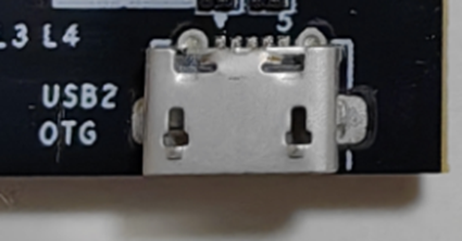

2.1.3.6. USB 2.0 接口
开发板提供 1 路 Micro USB 2.0 接口,对应接口 5 ,支持 OTG 功能。
image-20240424235743905
接口主要功能应用如下:
  • 功能调试,默认 adb 模式,可通过命令切换 rndis、 uvc 等功能
  • 镜像烧录,支持 dfu、 fastboot 等模式烧录功能
  • 外设接入,配合 otg 线,可连接多种 USB 外设

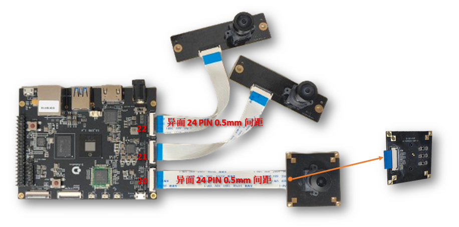

2.1.3.7. 摄像头 (MIPI CSI) 接口
开发板提供 3 路 MIPI CSI 接口,分别对应接口 20 、 21 、 22 。
三路接口能力以及配置情况如下表:
接口 MIPI CSI Host 最大支持 lane 数 I2C Bus 复位 GPIO
20 MIPI_CSI0&1 4 lane I2C4 AON_GPIO_PIN0 - 498
21 MIPI_CSI2 2 lane I2C2 AON_GPIO_PIN4 - 502
22 MIPI_CSI3 2 lane I2C7 LSIO_GPIO1_06 - 353
注: 接口 20 的 MIPI CSI0&1 可以通过外接扩展分为 MIPI CSI0 和 MIPI CSI1 两路 2-lane MIPI CSI 接口。
开发板目前标配模组SC230AISC132gsIMX415多个型号,方便用户不同图像场景测试需求。完整 Camera Sensor 支持列表,请查阅 Camera Sensor Support List
Camera 模组通过 24PIN 异面排线开发板摄像头接口相连,连接需注意排线正反面顺序,如下所示:
image-20240425003534337
摄像头模组使用的 MIPI lane 通道数是决定接口选择唯一因素,举例说明如下:
  • SC132gs 模组为 2-lane,因此可以连接到 20 、 21 、 22 任意一个接口。
  • IMX415 模组为 4-lane,因此只能连接支持 4-lane 的接口,即接口 20 。
安装完成后,可以通过命令确认模组 I2C 地址能否正常检测到。如检测不到,则需要检查 FPC 排线连接是否正常,避免接触到位、方向接反问题。

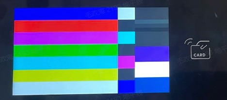

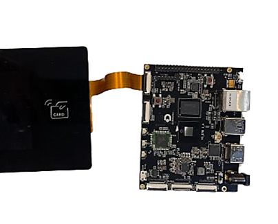

2.1.3.9. LCD ( MIPI DSI)和 TP 接口
开发板支持 MIPI DSI 和触摸屏接口,对应接口 12 ,需要接入配套屏幕,如下所示:
image-20240426174259461
成功进入 Linux 系统之后,执行以下命令加载驱动:
modprobe panel-jc-050hd134
modprobe vio_n2d
modprobe lontium_lt8618
modprobe vs-x5-syscon-bridge
modprobe vs_drm
串口将会打印:
play-subsystem on minor 0
出现 [drm] Initialized vs-drm 1.0.0 20191101 for 3e000000.disp_apb:display-subsystem on minor 0 表示显示驱动加载成功。
使用 modetest -M vs-drm -a -s 73@31:720x1280 -P 33@31:720x1280@NV12 命令进行测试。
连接屏幕将会亮起,显示如下的 pattern :
image-20240426174508923

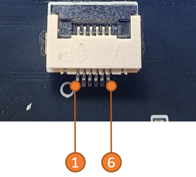

2.1.3.10. 独立 I2C 接口
开发板支持 1 路独立 I2C 接口,对应接口 25 ,本接口设计主要用途配合 MIPI CSI 扩展把 MIPI CSI0&1 接口(接口 20 )扩展为 MIPI CSI0 和 MIPI CSI1 两路接口,同时可以作为一个独立的 I2C 接口连接外设。
image-20240425113814265
管脚位置如下所示:
序号 名称 属性 说明
1 GND 信号电源参考
2 RESET 1.8V 单端输出 主板模块进行复位,低电平有效

2.1.3.13. 40PIN 接口
开发板提供 1 路 40PIN 接口,方便用户扩展外围接口,对应接口 24 ,定义以及支持复用功能如下:
image-20250331-120318

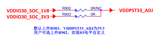

40PIN 上所有 IO 管脚默认工作在 3.3V 电压域,支持调整 R903R902切换 3.3V 和 1.8V 电压域。
image-20240426221223253
警告:切换电压域时务必同步更新 UBoot 代码。如果进行配合修改,可能导致软件配置实际供电匹配,从而造成芯片损坏。
连接举例:
这里展示一款 Auido Driver HAT 的硬件参考连接图:
40PIN_Audio_Hat_sample

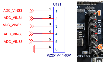

2.1.3.15. ADC 接口
接口 11 是开发板的 ADC(模数转换器)接口,它提供了 ADC[3-7] 这五个功能插针,用于连接模拟信号输入源,并模拟信号转换数字信号系统处理。用户可以通过读取相应系统文件获取转换的 ADC 值。
  • 输入电压范围: ADC 支持输入电压范围 0.1~1.7V,用户需要确保输入信号电压范围内,以避免信号失真损坏 ADC。
image-20240426235339200
读取 ADC 值
通过读取系统文件 /sys/bus/iio/devices/iio:device0/in_voltage3_raw/sys/bus/iio/devices/iio:device0/in_voltage7_raw获取 ADC[3-7] 各个通道原始 ADC 值。例如,要读取 ADC3 的值,可以使用以下命令:
root@buildroot:~$ cat /sys/bus/iio/devices/iio:device0/in_voltage3_raw
1020
命令输出 ADC3 通道转换原始数字值。用户可以根据需要分别读取 ADC[3-7] 的值,只命令in_voltage3_raw 替换相应in_voltageX_raw( X 为 3 到 7 )。

  • 电源开关
控制单板重新上电断电,对应接口23
