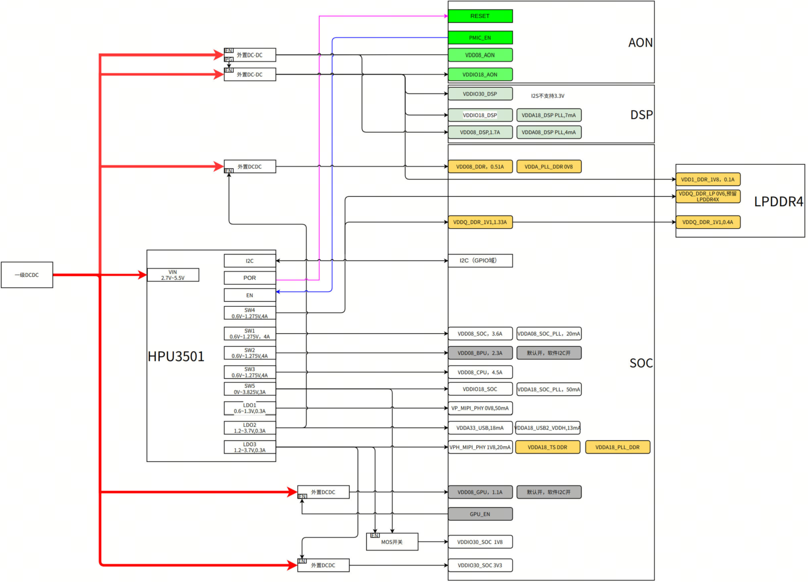

当前 X5 EVB 上使用的 PMIC 是 HPU3501,其典型应用如下所示:
HPU3501_typical_application
中 HPU3501 作为核心组件,通过内部开关稳压器低压线性稳压器,以及外部的 DC/DC 转换器,为 X5 SoC 提供多种电压电流电源轨,同时通过 I2C 接口实现电源进行管理。详细介绍如下:
输入电源
  • 5V IN:外部电源输入,提供给 PMIC 和其他外部 DC/DC 转换器电源。
PMIC
  • VIN (2.7V-5.5V):PMIC 的电源输入,接受 2.7V 至 5.5V 的电压范围。
  • I2C:用于配置监控 PMIC 功能的 I2C 接口。
  • POR (Power-On Reset):上电复位功能,确保系统电时处于已知状态。
  • SWx (Switchers):可配置开关稳压器,用于提供不同电压电流电源轨。图中标识了 SW1 至 SW5,每个不同电压电流规格。
    • SW1:0.6V-1.275V,最大电流 4A
    • SW2:0.6V-1.275V,最大电流 4A
    • SW3:0.6V-1.275V,最大电流 4A
    • SW4:0.6V-1.275V,最大电流 4A
    • SW5:0V-3.875V,最大电流 3A
  • LDOx (Low Dropout Regulators):低压稳压器,提供稳定低噪声电源轨。图中标识了 LDO1 至 LDO3,每个不同电压电流规格。
    • LDO1:0.6V-1.3V,最大电流 0.3A
    • LDO2:1.2V-3.7V,最大电流 0.3A
    • LDO3:1.2V-3.7V,最大电流 0.3A
X5 SoC 的电源
  • VDDx 系列:这些为 X5 SoC 提供不同电压电流电源轨,包括:
    • VDD08_ANON, VDD08_DSP, VDD08_DSP_PLL 等:为 SoC 的不同模块(如模拟、数字信号处理、PLL 等)提供电源。
    • VDD08_DDR, VDDQ_DDR_IV1, VDDA_PLL_DDR 0V8:为 DDR 内存提供电源。
    • VDD08_SOC, VDD08_BPU, VDD08_CPU:为 SoC 的核心部件(如 CPU、BPU 等)提供电源。
    • VDD08_SOC_PLL, VDDAIR_SOC_PLL:为 SoC 的 PLL 提供电源。
    • VP_MIPI_PHY 0V8:为 MIPI 接口提供电源。
    • VDDAIR1_USB, VDDAIR1_USER2_VOOH:为 USB 和用户接口提供电源。
    • VDDAIR8_PHY 1V8, VDDAIR8_PLL_DDR:为 PHY 和 PLL 提供电源。
    • VDD08_GPU:为 GPU 提供电源。
    • VDD08_SOC_1V8:为 SoC 的其他部分提供 1.8V 电源。
    • VDD08_SOC_5V3:为 SoC 提供 5.3V 电源。

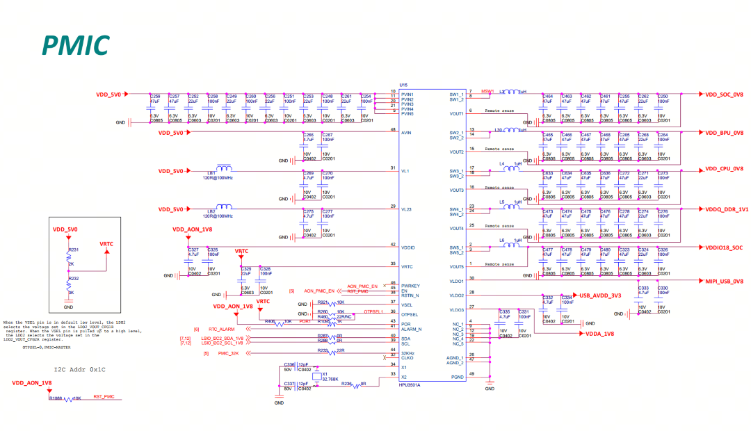

在 X5 EVB 中 PMIC 模块电路原理图如下:
PMIC_Circuit_Schematic

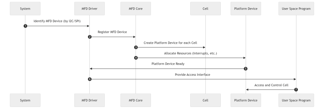

MFD 的工作流程
  • 一个 MFD 设备系统识别(例如,通过 I2C 或 SPI 总线),MFD 设备驱动使用 MFD Core 的接口注册这个设备。
  • MFD Core 会为设备每个 Cell 创建一个 Platform 设备,并这些 Platform 设备分配资源,如中断。
  • 驱动程序用户空间程序可以通过 Platform 设备接口访问控制每个 Cell,从而实现对 MFD 设备管理控制。
流程如下所示:
MFD_driver

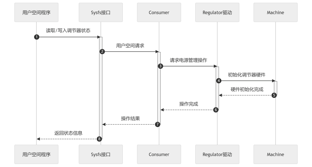

Linux Regulator Framework 在具体驱动如下所示:
Regulator_framework
说明如下:
  1. 用户空间程序(User_Space):发起调节器状态读取写入请求。
  2. Sysfs 接口(Sysfs_Interface):作为用户空间内核空间接口,接收用户空间请求转发给相应的 Consumer。
  3. Consumer:代表系统使用调节器供电设备模块,它们通过 Sysfs 接口请求电源管理操作。
  4. Regulator 驱动(Regulator_Driver):内核调节器驱动程序,负责处理 Consumer 的请求,并硬件交互执行电源管理操作。
  5. Machine:代表特定硬件平台相关配置信息,这些信息用于初始化调节器硬件。

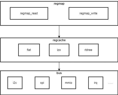

整个 Regmap 分为 3 层,其拓扑结构如下:
Regmap_Topology
该图展示了 Linux 内核中 regmap 子系统一个简化拓扑结构。regmap 子系统通过提供统一接口简化硬件寄存器访问,并且支持多种不同总线类型。以下层级分析:
regmap 层提供通用读写接口:
  • regmap_readregmap_write:这是 regmap 子系统提供两个主要接口,用于硬件寄存器读取数据硬件寄存器写入数据。这些接口上层驱动程序隐藏具体总线操作细节。
regcache 层管理缓存提高效率:
  • regcache:这一层负责管理寄存器缓存。regmap 可以使用缓存减少硬件访问次数,从而提高性能。图中列出几种不同缓存实现方式:
    • flat:数组,简单扁平缓存,不涉及复杂数据结构。当设备寄存器很少时,可以这种类型缓存寄存器值。
    • lzo:使用 LZO (Lempel–Ziv–Oberhumer) 压缩算法缓存,适用需要压缩大量寄存器数据场景。这个算法有 3 个特性:
      • 压缩
      • 解压需要额外内存
      • 压缩比可以自动调节。
      • 可以理解一个数组缓存,套一层压缩,以节约内存。当设备寄存器数量中等时,可以考虑这种缓存类型。
    • rbtree:使用红黑树(一种平衡二叉查找树)实现缓存,它特性索引快,当设备寄存器数量比较大,或者寄存器操作延时要求低时,就可以这种缓存类型。
bus 层负责具体硬件总线进行交互:
  • bus:这一层定义不同总线类型交互具体方法。每种总线类型特定实现,以支持 regmap 接口。图中列出几种常见总线类型:
    • i2c:用于 I2C 总线实现。
    • spi:用于 SPI 总线实现。
    • mmio:用于内存映射 I/O(Memory-Mapped I/O)的实现。
    • irq:用于中断实现。

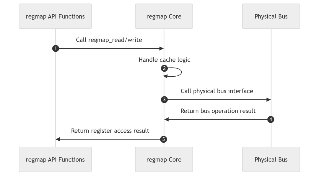

对应的 regmap 驱动框架三个主要组成部分:regmap API 函数、regmap 核心(core)以及物理总线层:
  1. regmap API 函数 这一层提供一组 API 函数,用于简化寄存器读写操作。这些函数是 regmap 框架对外接口,允许驱动程序统一方式访问硬件寄存器,而无需关心底层总线类型具体寄存器访问细节。
  2. regmap 核心(core) 这一层是 regmap 框架核心,负责管理寄存器缓存提供不同缓存策略支持。缓存策略选择可以影响性能资源使用。
  3. 物理总线层 这一层定义不同物理总线交互具体方法。每种总线类型特定实现,以支持 regmap API 函数。这些总线包括。
regmap 驱动框架各层之间交互过程如下所示:
Regmap_framework

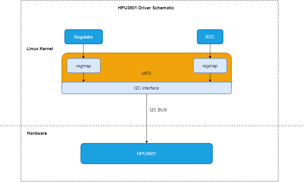

PMIC 驱动框架说明

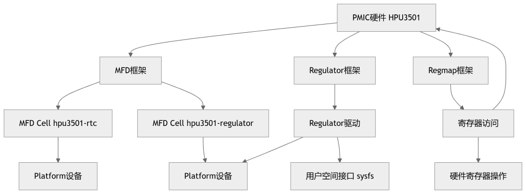

说明 PMIC、MFD、Regulator 以及 Regmap 之间关系:
  1. PMIC 与 MFD
    • PMIC 硬件通过 MFD 框架注册内核中。MFD 框架将 PMIC 的每个功能抽象一个 Cell,并每个 Cell 创建一个 Platform 设备。
    • 例如,PMIC 芯片 hpu3501通过 MFD 框架注册,每个功能(如 LDO 或 DC-DC 转换器)被抽象一个 Cell。
  2. MFD 与 Regulator
    • MFD 框架作为中间层,将 PMIC 的各个功能模块抽象独立设备,MFD 框架每个 Cell 创建的 Platform 设备可以被 Regulator 框架使用。Regulator 框架通过这些 Platform 设备与 PMIC 硬件通信。
    • 例如,MFD 框架为 hpu3501的每个 LDO 创建一个 Platform 设备,Regulator 框架通过这些设备控制电压电流。
  3. Regulator 与 Regmap
    • Regulator 框架通过 Regmap 框架与 PMIC 硬件通信。Regmap 框架提供寄存器访问的 API,Regulator 框架通过这些 API 读写 PMIC 的寄存器。
    • 例如,Regulator 框架通过regmap_write函数设置 PMIC 的电压控制寄存器。
简而言之,MFD 框架管理 PMIC 的多功能单元,Regulator 框架控制电压调节器,而 Regmap 负责与 PMIC 的寄存器进行通信。
以 X5 EVB 中 hpu3501 为例,上述联系可以下图表示:
PMIC_framework
PMIC 驱动框架可以描述如下:
hpu3501
hpu3501 硬件支持多种功能,比如同时支持 RTC 和 Regulator,所以这里采用了 Linux 的 MFD 架构作为 Regulator 和 RTC 的整体架构。 如上图所示,MFD 层主要作用注册 I2C 设备,向下通过 I2C 总线硬件 HPU3501进行通信,向上利用 regmap 方式为 Regulator 和 RTC 提供统一读写寄存器接口。
RTC 主要功能时间闹钟设置读写。
Regulator 主要功能各路控制。

    • mfd_cell_enable(pdev):启用指定的 platform 设备(pdev)所对应的 MFD 单元。
    • mfd_cell_disable(pdev):禁用指定的 platform 设备(pdev)所对应的 MFD 单元。
  2. mfd_get_cell
    这个内联函数用于获取创建特定 platform 设备的 MFD 单元。
    static inline const struct mfd_cell *mfd_get_cell(struct platform_device *pdev)
    	return pdev->mfd_cell;
    • mfd_get_cell(pdev):返回给定的 platform 设备(pdev)关联的 MFD 单元指针。
  3. mfd_add_devices
    这个函数用于添加一组 MFD 设备。它接受设备、设备 ID、MFD 单元数组、设备数量、内存资源地址、中断地址中断参数。
    extern int mfd_add_devices(struct device *parent, int id,
    			   const struct mfd_cell *cells, int n_devs,
    			   struct resource *mem_base,
    			   int irq_base, struct irq_domain *irq_domain);
    • mfd_add_devices(parent, id, cells, n_devs, mem_base, irq_base, irq_domain):在指定设备添加多个 MFD 设备。
  4. mfd_add_hotplug_devices
    这个内联函数mfd_add_devices一个特例,用于添加热插拔 MFD 设备。它自动设置设备 ID 为自动分配(PLATFORM_DEVID_AUTO),并忽略内存资源地址、中断地址中断域。
    static inline int mfd_add_hotplug_devices(struct device *parent,
                    const struct mfd_cell *cells, int n_devs)
            return mfd_add_devices(parent, PLATFORM_DEVID_AUTO, cells, n_devs,
                            NULL, 0, NULL);
    • mfd_add_hotplug_devices(parent, cells, n_devs):在指定设备添加多个热插拔 MFD 设备。
  5. mfd_remove_devicesmfd_remove_devices_late
    两个函数用于移除之前添加的 MFD 设备。
    extern void mfd_remove_devices(struct device *parent);
    extern void mfd_remove_devices_late(struct device *parent);
    • mfd_remove_devices(parent):移除指定设备所有 MFD 设备。
    • mfd_remove_devices_late(parent):在系统关闭移除指定设备所有 MFD 设备。
  6. devm_mfd_add_devices
    这个函数用于添加一组 MFD 设备,并设备释放自动移除它们。它mfd_add_devices 类似,但提供设备模型(devm)支持,以确保资源自动管理。
    extern int devm_mfd_add_devices(struct device *dev, int id,
    • devm_mfd_add_devices(dev, id, cells, n_devs, mem_base, irq_base, irq_domain):在指定设备添加多个 MFD 设备,并设备释放自动移除它们。
Regulator 驱动代码简介
Regulator config 开关
CONFIG_REGULATOR=y
CONFIG_REGULATOR_DEBUG=y
CONFIG_REGULATOR_FIXED_VOLTAGE=y
CONFIG_REGULATOR_GPIO=y
  • CONFIG_REGULATOR 配置启用调节器框架。调节器框架用于管理电压电流调节器,这些调节器负责系统不同组件提供稳定电源。
  • CONFIG_REGULATOR_DEBUG 配置启用调节器框架调试功能。
  • CONFIG_REGULATOR_FIXED_VOLTAGE 配置启用固定电压调节器支持。固定电压调节器一种简单调节器,它提供恒定输出电压。
  • CONFIG_REGULATOR_GPIO 配置启用基于 GPIO(通用输入输出)的调节器支持。
Regulator 代码路径
kernel/include/linux/regulator/driver.h
kernel/drivers/regulator/core.c
kernel/drivers/regulator/devres.c
kernel/drivers/regulator/irq_helpers.c
Regulator 关键代码简介

Regmap 驱动代码简介
Regmap config 开关
CONFIG_REGMAP=y
CONFIG_REGMAP_I2C=y
CONFIG_REGMAP_SPI=y
CONFIG_REGMAP_MMIO=y
CONFIG_REGMAP_TEE=y
  1. CONFIG_REGMAP=y
    • 这个选项启用了 regmap 子系统。y 表示选项编译内核。regmap 是一个通用寄存器映射访问框架,它不同总线(如 I2C、SPI 等)提供统一寄存器访问接口。
  2. CONFIG_REGMAP_I2C=y
    • 这个选项启用对 I2C 总线支持。当启用选项时,regmap 子系统能够通过 I2C 总线设备进行通信。
  3. CONFIG_REGMAP_SPI=y
    • 这个选项启用对 SPI 总线支持。启用后,regmap 子系统可以通过 SPI 总线访问设备寄存器。
  4. CONFIG_REGMAP_MMIO=y
    • 这个选项启用内存映射 I/O(Memory-Mapped I/O)的支持。这允许 regmap 子系统直接通过内存地址访问硬件寄存器。
  5. CONFIG_REGMAP_TEE=y
    • 这个选项启用可信执行环境(Trusted Execution Environment,TEE)的支持。TEE 是一种安全机制,用于保护敏感操作免受恶意软件攻击。当启用选项时,regmap 子系统能够与 TEE 进行交互,一般用于安全相关寄存器访问。

Regmap 关键代码简介

regmap_bus 结构定义一组函数指针属性,这些函数指针用于执行不同类型寄存器访问操作,如读写、批量写入、异步写入等。这些操作通常具体总线驱动实现,如 I2C 或 SPI 驱动。
Regmap 中常用一些函数接口如下:
  1. regmap_read
    • 功能:尝试指定寄存器地址读取数据。
    • 函数原型:
      static inline int regmap_read(struct regmap *map, unsigned int reg, unsigned int *val);
    • 形参:
      • struct regmap *map:指向 regmap 结构指针,该结构描述寄存器映射。
      • unsigned int reg:要读取寄存器地址。
      • unsigned int *val:指向存储取值缓冲区指针。
    • 返回值:如果 regmap API 被禁用,则返回 -EINVAL,并发出警告。
  2. regmap_bulk_read
    • 功能:尝试指定寄存器地址开始,批量读取多个寄存器数据。
    • 函数原型:
      static inline int regmap_bulk_read(struct regmap *map, unsigned int reg, void *val, size_t val_count);
    • 形参:
      • struct regmap *map:指向 regmap 结构指针。
      • unsigned int reg:要读取第一个寄存器地址。
      • void *val:指向存储读取数据缓冲区指针。
      • size_t val_count:要读取寄存器数量。
  3. regmap_update_bits_base
    • 功能:尝试更新指定寄存器特定位。
    • 函数原型:
      static inline int regmap_update_bits_base(struct regmap *map, unsigned int reg, unsigned int mask, unsigned int val, bool *change, bool async, bool force);
    • 形参:
      • unsigned int reg:要更新寄存器地址。
      • unsigned int mask:要更新掩码。
      • unsigned int val:要设置新值。
      • bool *change:指向一个布尔值指针,用于指示寄存器是否实际发生变化。
      • bool async:指示操作是否异步执行。
      • bool force:指示是否强制更新位,即使它们没有变化。
  4. regmap_write
    • 功能:尝试指定寄存器地址写入数据。
    • 函数原型:
      static inline int regmap_write(struct regmap *map, unsigned int reg, unsigned int val);
    • 形参:
      • unsigned int reg:要写入寄存器地址。
      • unsigned int val:要写入值。
  5. regmap_bulk_write
    • 功能:尝试指定寄存器地址开始,批量写入多个寄存器数据。
    • 函数原型:
      static inline int regmap_bulk_write(struct regmap *map, unsigned int reg, const void *val, size_t val_count);
    • 形参:
      • unsigned int reg:要写入第一个寄存器地址。
      • const void *val:指向写入数据缓冲区指针。
      • size_t val_count:要写入寄存器数量。
4.3.16.4. PMIC 使用说明
以 hpu3501 的驱动代码为例对 PMIC 的使用进行说明。
hpu3501 MFD 层驱动代码
MFD 驱动框架 章节已经说明了 hpu3501 MFD 的框架,当前实际使用了 hpu3501 的 Regulator 功能,所以只有一个 Cell,本章具体说明 hpu3501 MFD 层相关代码。
代码路径
kernel/drivers/mfd/hpu3501.c
kernel/include/linux/mfd/hpu3501.h
config 开关
CONFIG_MFD_HPU3501
MFD 设备树描述
目前在 x5-evb.dtsi 中,只用一个 PMIC,挂了 I2C2上,HPU3501 在 dts 中 MTD 驱动需要使用相关描述如下:
# kernel/scripts/dtc/include-prefixes/arm64/hobot/x5-evb.dtsi
&i2c2 {
	hpu3501@1c {
		compatible = "hobot, hpu3501";
		reg = <0x1c>;
设备树定义一个 PMIC(hpu3501),它连接在 I2C 总线2上,地址为0x1C。设备树各个属性说明如下:
  • hpu3501@1c:定义一个名为hpu3501节点,@1c表示设备在 I2C 总线地址是0x1C。
  • compatible = "hobot, hpu3501";:指定设备兼容性,这通常用于内核驱动程序匹配。
  • reg = <0x1c>;:再次明确了 I2C 设备地址。
  • status = "okay";:表示设备可用的。
hpu3501 MFD 关键函数说明
初始化:
  • 注册 I2C 设备
  • 初始化 regmap 接口
  • 为 Regulator 和 RTC 注册 MFD 设备
// kernel/drivers/mfd/hpu3501.c
static const struct mfd_cell hpu3501_devs[] = {
                .name = "hpu3501-regulator",
                .name = "hpu3501-rtc",
static int hpu3501_i2c_probe(struct i2c_client *i2c,
                            const struct i2c_device_id *id)
        int ret;
        struct hpu3501_dev *hpu3501;
        hpu3501 = devm_kzalloc(&i2c->dev, sizeof(struct hpu3501_dev),
                                GFP_KERNEL);
        if (!hpu3501)
                return -ENOMEM;
        i2c_set_clientdata(i2c, hpu3501);
        hpu3501->dev = &i2c->dev;
        hpu3501->i2c_client = i2c;
        hpu3501->regmap = devm_regmap_init_i2c(i2c, &hpu3501_regmap_config);
        if (IS_ERR(hpu3501->regmap)) {
                ret = PTR_ERR(hpu3501->regmap);
                dev_err(&i2c->dev, "regmap init failed: %d\n", ret);
                return ret;
        ret = devm_mfd_add_devices(hpu3501->dev, PLATFORM_DEVID_AUTO,
                        hpu3501_devs, ARRAY_SIZE(hpu3501_devs), NULL, 0, NULL);

hpu3501 Regulator 层驱动代码
hpu3501 Regulator 代码路径
kernel/drivers/regulator/hpu3501-regulator.c
kernel/drivers/regulator/hpu3501-regulator.h
hpu3501 Regulator CONFIG
  CONFIG_REGULATOR_HPU3501
依赖于
CONFIG_MFD_HPU3501
Regulator 设备树描述
HPU3501 Regulator 层设备树节点挂载在 MFD 节点下,作为一个 Cell,具体描述如下:

设备树定义了 HPU3501 的两个调节器,其中 BUCK2为 BPU 的电源,BUCK3为 CPU 的电源控制,各个属性说明如下:
  • hpu3501-regulator:定义了 PMIC 的调节器功能。
  • master;:表示这个调节器调节器,负责电源管理。
  • en_pin_map = <0x15>;:定义了 PMIC 的 EN_PIN_RMPR 寄存器值,决定了 EN pin 可以控制哪些 LDO 和 BUCK 的开关。
  • vdd08_bpu_1_reg: BUCK2vdd08_cpu_reg: BUCK3:定义两个调节器,分别命名VCC_BPUVDD08_CPU
  • regulator-name:提供调节器名称,用于系统引用。
  • regulator-min-microvoltregulator-max-microvolt:定义调节器可以设置最小最大电压。
  • regulator-enable-ramp-delayregulator-ramp-delay:定义电压调整延迟,以微秒单位。
  • regulator-always-onregulator-boot-on:这些属性表明VDD08_CPU调节器应该始终开启,并且系统启动自动开启。
关于 Regulator 在设备树规范各个属性详细说明,可以参考内核文档 kernel/Documentation/devicetree/bindings/regulator/regulator.yaml (BSP 包源码中) 。如果设备树添加 Regulator 的其他属性,需要按照文档描述进行添加,以保证内核能够正确解析配置。
结合设备树PMIC 硬件原理图,可以对 Linux Regulator 框架进一步理解,结合介绍 Regulator 框架章节说明调节器电源组成结构,设备树描述两个调节器,是内核可以控制两个电源域,在电路原理图使用VCC_BPU 以及 VDD08_CPU所有器件两个调节器的 Consumer。

由于使用 regmap 读取 hpu3501寄存器时,可能引起睡眠,不能中断处理函数使用,因此添加工作队列形式处理
