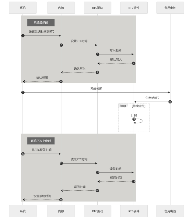

RTC 时间保持
Linux 的系统时间系统关机时间丢失,而 RTC 可以系统关闭后,依靠外部电池继续工作,这样时间保存下来,待系统下次启动时候可以从 RTC 中恢复时间。其流程如下所示:
流程详细说明如下:
  1. 系统关闭
    • 系统关闭当前系统时间设置到 RTC 中。
    • 内核通过 RTC 驱动时间写入 RTC 硬件。
    • RTC 硬件确认时间写入成功。
    • RTC 驱动确认信息返回内核。
    • 内核确认信息返回系统。
  2. 系统关闭
    • 系统关闭后,备用电池开始供电给 RTC 硬件。
    • RTC 硬件备用电池供电继续运行,持续计时。
  3. 系统下次上电时
    • 系统重新上电后,通过内核从 RTC 硬件获取时间。
    • 内核通过 RTC 驱动读取 RTC 硬件时间。
    • RTC 硬件返回当前时间给 RTC 驱动。
    • RTC 驱动时间返回内核。
    • 内核时间设置系统时间。

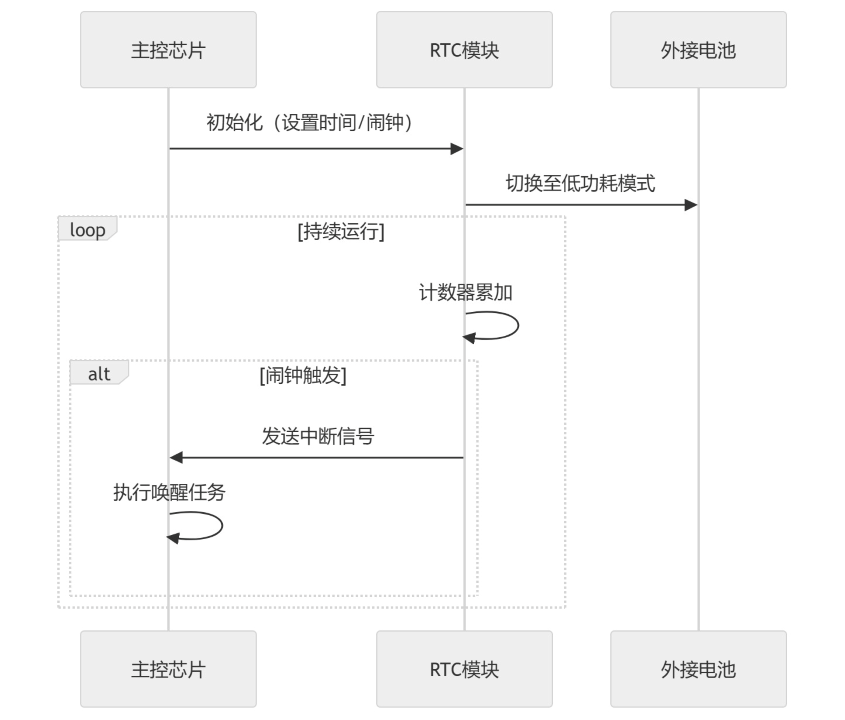

RTC 定时唤醒
RTC 的典型应用通过 RTC 定时唤醒系统,其流程如下所示:
流程说明如下:
  1. 初始化阶段: 主控芯片首先与 RTC 模块进行初始化,设置当前时间闹钟(定时提醒)。这一步通常发生系统上电后,主控芯片通过与 RTC 模块通信设置时间闹钟参数。
  2. 切换低功耗模式: 完成初始化后,RTC 模块切换低功耗模式,依赖于外接电池持续保持时间闹钟信息。外接电池提供必要电源,以确保 RTC 模块主控芯片关闭进入低功耗状态时,依然保持运行。
  3. 持续运行阶段(Loop): RTC 模块进入一个循环模式,持续进行计时(计数器累加)。该过程低功耗的,RTC 模块定期更新内部计数器。
  4. 闹钟触发事件:特定时间点,RTC 模块闹钟触发条件满足时,RTC 模块主控芯片发送中断信号,通知主控芯片时间到达。 主控芯片接收中断信号后,会执行预定唤醒任务,比如唤醒系统、处理特定任务执行特定功能。

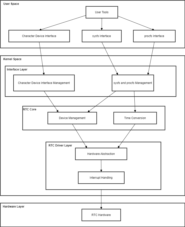

Linux RTC 驱动框架
在 Linux 中,RTC 设备驱动一个标准字符设备驱动,Linux 的 RTC 驱动框架可以抽象以下几个主要部分:
  1. 用户空间位于顶层,包含用户工具内核空间接口。
  2. 内核空间位于中间层,分为三个部分:
    • 接口:与用户空间直接交互。
    • RTC Core:管理 RTC 设备核心模块。
    • RTC 驱动:与硬件直接交互。
  3. 硬件位于最底层,表示具体的 RTC 硬件设备。
Linux RTC 驱动框架如下所示:
下面各层分别进行介绍。

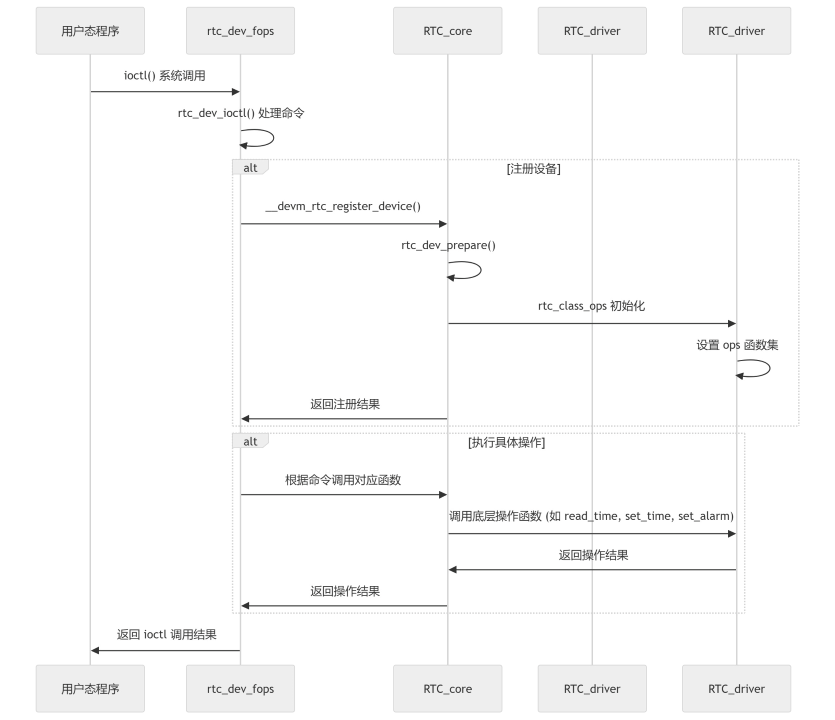

rtc_init 函数实现了 RTC 子系统初始化,相关源码如下:
// kernel/drivers/rtc/class.c
static int __init rtc_init(void)
    rtc_class = class_create(THIS_MODULE, "rtc");
    if (IS_ERR(rtc_class)) {
        pr_err("couldn't create class\n");
        return PTR_ERR(rtc_class);
    rtc_class->pm = RTC_CLASS_DEV_PM_OPS;
    rtc_dev_init();
subsys_initcall(rtc_init);
在 RTC 子系统初始化过程中,主要完成rtc_class分配以及 RTC 设备rtc_devt设备初始化。alloc_chrdev_region函数用于动态分配设备号。调用过程如下:
rtc_init
  ---> class_create(THIS_MODULE, "rtc")         // 创建 rtc_class 类。
    ---> rtc_dev_init()
      ---> alloc_chrdev_region(&rtc_devt, 0, RTC_DEV_MAX, "rtc")    //  rtc 设备分配子设备号范围0~15,主设备号随机分配,最终结果存储在 rtc_devt 中。

      应用程序通过ioctl函数进行时间设置/读取、闹钟设置/读取操作时,rtc_dev_ioctl函数调用。rtc_dev_ioctl最终通过调用rtc_class_ops底层操作集中read_timeset_time函数,执行具体 RTC 设备读写操作。
上述代码串连起来,用户程序与 RTC 设备交互时序如下所示:
具体说明如下:
  1. 用户程序
    • 发起 ioctl() 系统调用,请求对 RTC 设备进行操作。
  2. RTC 用户接口 (rtc_dev_fops)
    • 接收ioctl() 调用后,调用 rtc_dev_ioctl() 函数处理具体命令。
    • RTC 用户接口用户内核之间桥梁。
  3. RTC core
    • 如果首次使用 RTC 设备,调用 __devm_rtc_register_device() 进行设备注册。
    • 调用 rtc_dev_prepare() 准备设备资源。
    • 初始化 rtc_class_ops,设置底层操作函数集。
    • 根据用户程序命令,调用对应底层操作函数(如 read_timeset_timeset_alarm 等)。
  4. RTC 驱动
    • 提供底层操作函数集(rtc_class_ops),直接与 RTC 硬件交互。
    • 执行具体硬件操作,并结果返回给 RTC core。
  5. 返回结果
    • 操作结果逐层返回用户程序,用户程序根据返回结果继续执行。
