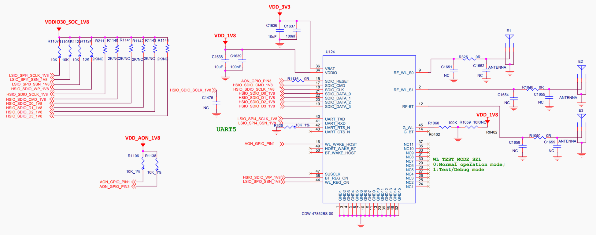

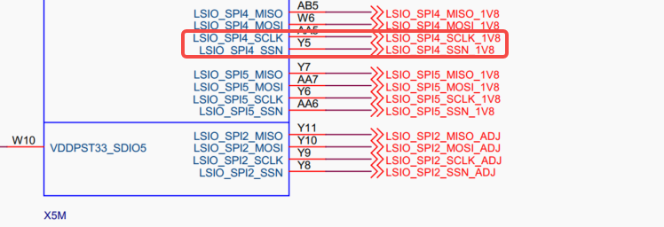

原理图确认
X5 RTL8852BS 的部分原理图如下:
RTL8852BS Bluetooth 模组工作条件,需要硬件满足以下几个条件:
  • 供电:模组两路供电,其中 VDD_3V3 为主电源,VDD_1V8 为 IO 上拉电源。
  • 使能:要正常工作,需要 BT_REG_ON高电平,目前硬件上电上拉为高电平,故设备树需要配置。
  • 时钟:40MHz 的时钟输入模组可以内部生成,不需要外部单独输入信号。
  • 通信:模组 Bluetooth 的通信通过 UART ,其中 UART_TXD UART_RXD 为 UART 的 2 条数据线。
注意:
1.EVB为了保持接口功能多样性,Bluetooth的 UART 接口没有接流控,产品设计建议接流控,不接流控可能导致音频传输过程出现音频卡顿、音质下降问题。

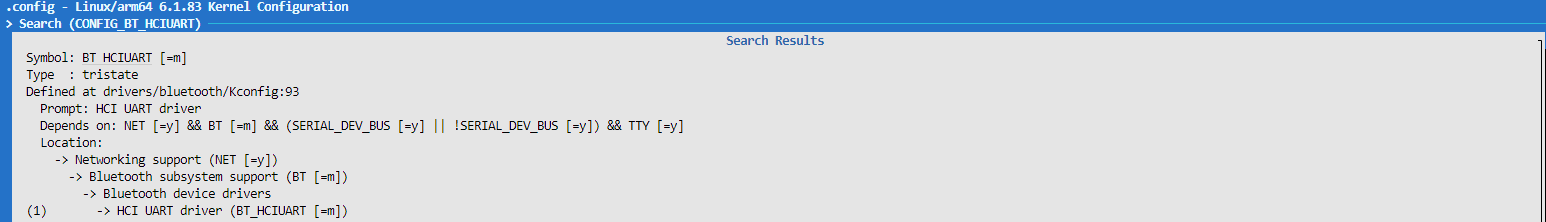

内核配置
进入到 BSP 的build目录下,执行 ./xbuild.sh boot menuconfig 进行内核功能配置。
配置命令
执行 ./xbuild.sh boot menuconfig启动一个基于文本菜单界面。使用键盘方向键导航菜单。按 Enter 键进入菜单修改配置选项。完成配置后,选择Save菜单项保存配置。

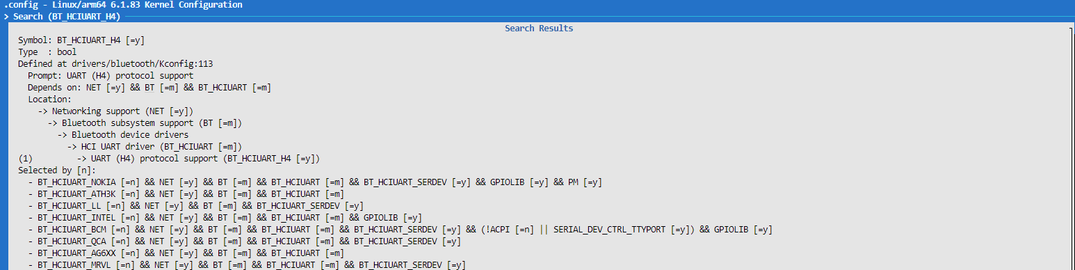

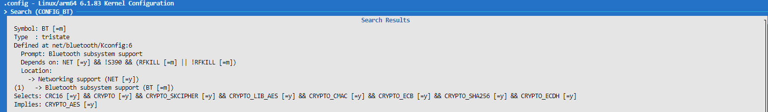

配置选项

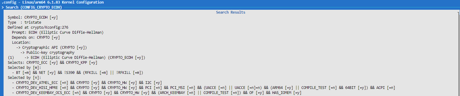

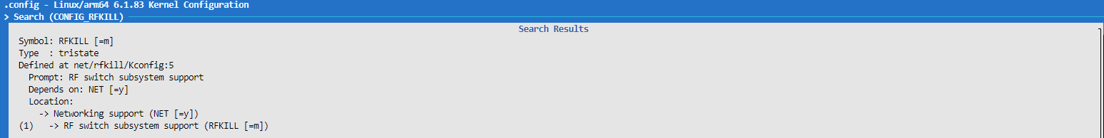

1.配置内核选项CONFIG_BT=m
2.配置内核选项CONFIG_CRYPTO_ECDH=y
3.配置内核选项CONFIG_BT_HCIUART=m
4.配置内核选项CONFIG_RFKILL=m
5.配置内核选项BT_HCIUART_H4=y

  1. 根据原理图连接设备树pinmux-func.dtsi可知,管脚 LSIO_SPI4_SCLK 对应管脚复用配置pinctrl_uart5
    pinctrl_uart5: uart5grp {
    	horizon,pins = <
    		LSIO_SPI4_SCLK  LSIO_PINMUX_2 BIT_OFFSET0  MUX_ALT2 &pconf_drv_pu_ds2_1v8
    		LSIO_SPI4_SSN   LSIO_PINMUX_2 BIT_OFFSET2  MUX_ALT2 &pconf_drv_pu_ds2_1v8
  2. 进一步查看 x5.dtsi 文件pinctrl_uart5 节点配置,确认使用控制器serial@341a0000,标签uart5

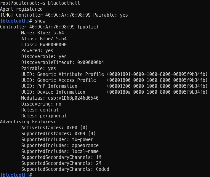

以下步骤介绍如何通过 bluetoothctl 交互界面完成蓝牙设备配对连接。
1. 进入蓝牙配置界面
  • 执行 bluetoothctl 进入交互模式,系统显示蓝牙控制器的 MAC 地址及其当前状态(通常配对状态)。
  • 执行 show 命令查看蓝牙详细信息,重点关注 powereddiscoverable 状态。
2. 启用蓝牙功能
  • 执行 power on 命令启用蓝牙功能。

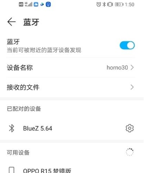

3. 设置蓝牙发现状态
  • 执行 discoverable on 命令,使蓝牙设备附近设备发现。
  • 此时,使用手机电脑扫描蓝牙设备,即可发现名为 BlueZ 5.64蓝牙设备。

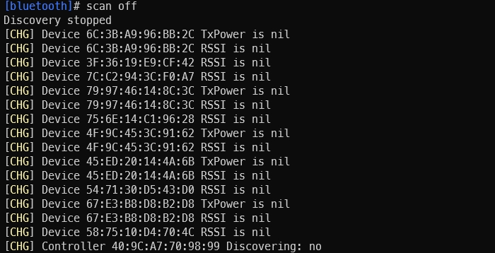

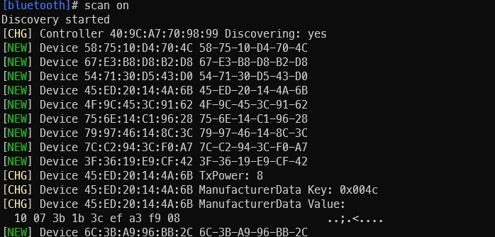

4. 扫描附近蓝牙设备
  • 执行 scan on 命令开启主动扫描,系统周期性显示附近蓝牙设备。
  • 执行 scan off 命令关闭扫描,并汇总显示发现设备。

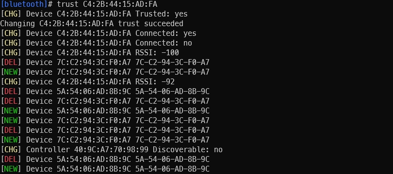

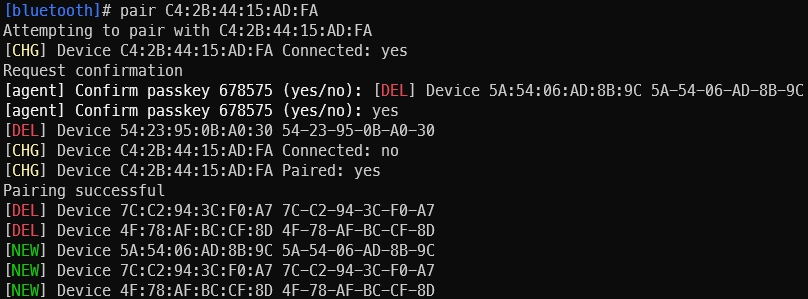

5. 配对其他蓝牙设备
然后就是其他蓝牙配对:
  • 执行 pair [targetMAC] 命令启动配对,根据提示输入 yes,并设备确认配对。
  • 配对成功后,可执行 trust [targetMAC] 命令,使设备下次连接自动配对。

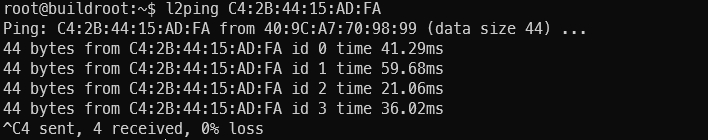

6. 测试蓝牙设备连接
  • 使用 l2ping 命令测试蓝牙设备网络连接。
