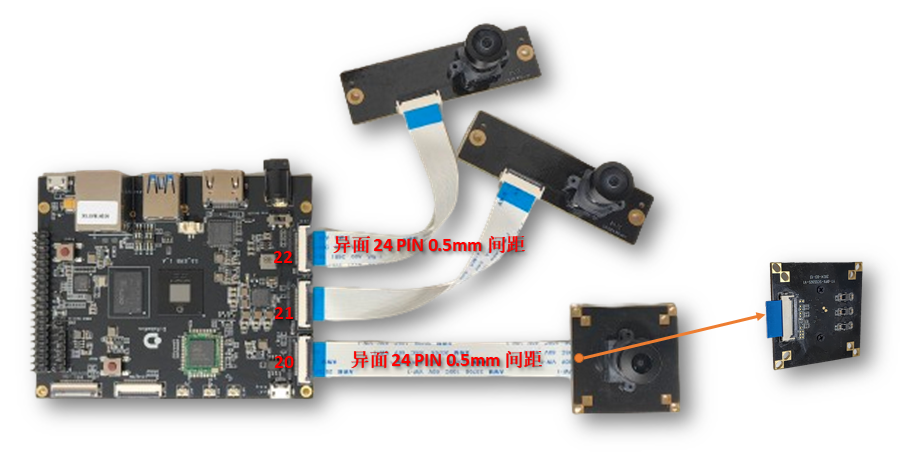

image-20240425003534337
上图是 X5 EVB 开发板对应的接口,每个接口对应的相关硬件 IO 资源如下:
接口 MIPI CSI Host 最大支持 lane 数 I2C Bus Reset GPIO LPWM/PWD MCLK
20 MIPI_CSI0&1 4 lane I2C4 AON_GPIO_PIN0 - 498 LSIO_SPI5_SCLK - lpwm0 LSIO_SPI3_SCLK - mclk0
21 MIPI_CSI2 2 lane I2C2 AON_GPIO_PIN4 - 502 LSIO_SPI5_SSN - lpwm1 LSIO_SPI3_MISO - mclk2
22 MIPI_CSI3 2 lane I2C7 LSIO_GPIO1_06 - 353 LSIO_SPI5_MISO - lpwm2 LSIO_SPI3_MOSI - mclk3

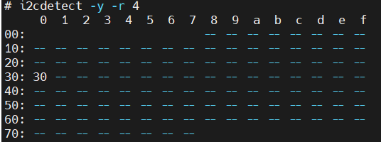

dts 配置正确,并且硬件 sensor 正确连接后,手动输入命令满足 sensor 供电和 mclk ,便可以使用 i2cdetect 检测到模组的 i2c 地址。
echo 498 > /sys/class/gpio/export
echo out > /sys/class/gpio/gpio498/direction
echo 0 > /sys/class/gpio/gpio498/value
sleep 0.1
echo 1 > /sys/class/gpio/gpio498/value
# 以 host0/rx0 为例,实际需要换成对应的 mipi rx 端口
# 一般是 24M 时钟输入,以实际为例
i2cdetect -y -r 4
  • 使用 i2cdetect 检测 sensor i2c 地址。如果检测到正确的地址,如下图所示,则表示 dts 配置正确,否则需要检查 dts 配置,或者按照 i2c 不通 步骤进行排查。
    ../../_images/5-7-3-110.png

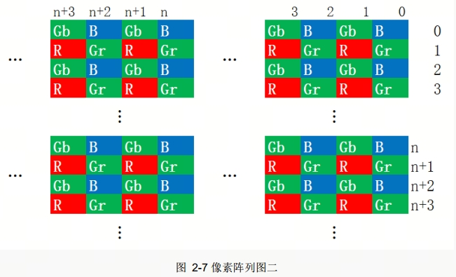

  9. bayer 格式:sensor 输出的原始图像像素排列模式,核心参数包括 bayer_pattern(像素排列类型,如 RGGB/RCCC/RIrGB/RGIrB)和 bayer_start(RGGB 模式的起始像素,如 R/Gr/Gb/B),一般 sensor Spec 中有描述。
    • 在 Bayer 模式中,图像传感器的每个像素点上放置了一个滤光片,只允许特定颜色的光通过,滤光片按照特定的图案排列,以 sc230ai 中描述 bayer_start 为 B(0,0) 为例。
