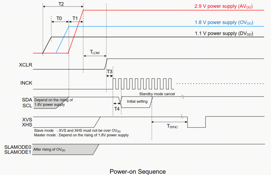

power_on
  2. sensor_poweron 一般在 sensor_init 中调用,只需要控制 XCLR 即可。
  3. HDR 模式与 Linear 模式的上电流程完全一致,以下为 imx415 power_on 的代码实现:
../../_images/screenshot-20260422-193603.png

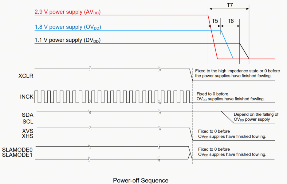

power_off
  2. sensor_poweroff 一般在 sensor_deinit 中调用,只需要控制 XCLR 即可,以下为 imx415 power_off 的代码实现:
../../_images/screenshot-20260422-193628.png
static int sensor_poweroff(sensor_info_t *sensor_info)
        int gpio, ret = RET_OK;
                                if(ret < 0) {
                                        return -HB_CAM_SENSOR_POWEROFF_FAIL;
        return ret;

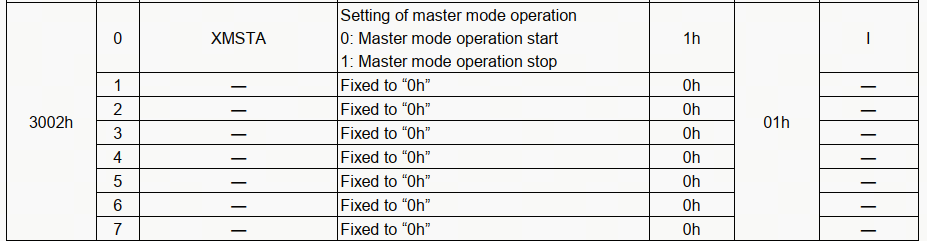

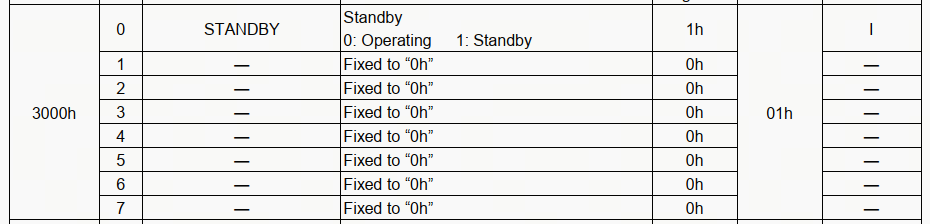

start
  1. start 实现下发开流寄存器 0x3000 为 0x00、0x3002 为 0x00,使 sensor 出流。
  2. sensor_start 调用时机为上层调用 hbn_vflow_start。
  3. HDR 模式与 Linear 模式使用相同的 stream_on 寄存器。

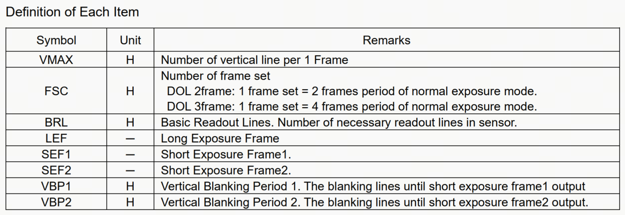

下面是关于 imx415 的 hdr 的一些名词解释:
../../_images/screenshot-20260422-165005.png

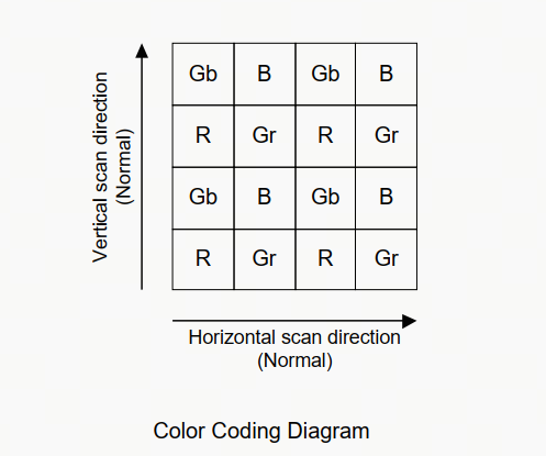

下面是关于 bayerpattern 和 bayer_start的描述:
../../_images/screenshot-20260422-221051.png

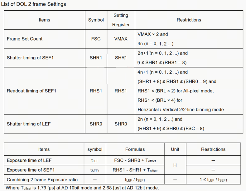

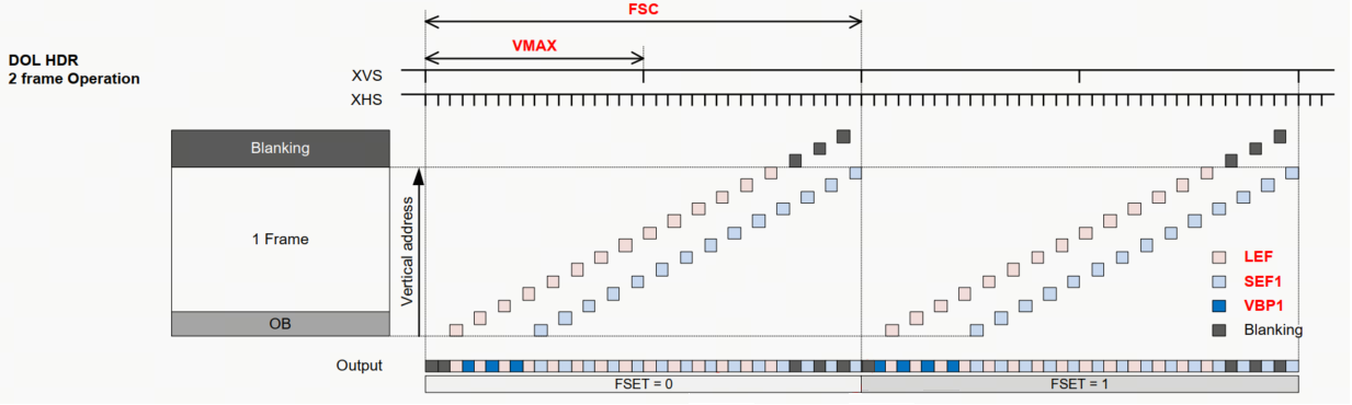

在 DOL2 模式下,IMX415 需要在一个帧集周期内交替输出 LEF(长曝光帧) 和 SEF1(短曝光帧) 的数据。占用的时间为 VMAX × 2 ../../_images/screenshot-20260422-163831.png
../../_images/screenshot-20260422-162608.png
在 imx415_dol2_data_init 中填充 tuning 参数
  • 需要从 sensor 读取 VMAX(0x3024-0x3026)和 RHS1(0x3060-0x3062),计算 FSC = VMAX × 2;
  • exposure_time_long_max / exposure_time_max 根据SPEC中 DOL2 公式计算;
  • gain_lut 使用 turning_data.dol2.again_lut
  • 设置 turning_type = 6。
DOL2 曝光时间公式来自上图:
咨询 sensor FAE 后 Toffset 可以忽略不计,可知
LEF 曝光行数:  t_LEF  = FSC  - SHR0,  FSC = VMAX × 2
SEF1 曝光行数: t_SEF1 = RHS1 - SHR1
关键参数配置:
  • lines_per_second = FSC * sensor_info->fps(FSC = VMAX × 2)
  • exposure_time_long_max = FSC - (RHS1 + 9) LEF 最大曝光行数
  • exposure_time_max = RHS1 - 9 SEF1 最大曝光行数
  • exposure_time_min = 8
  • analog_gain_max = 255 与 gain_lut 最大索引一致
  • digital_gain_max = 0
  • sensor_data_bayer_fill(..., 10, BAYER_START_GB, BAYER_PATTERN_RGGB);sensor_data_bits_fill(..., 12)

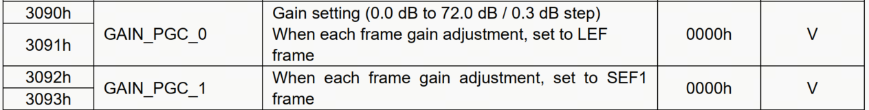

aexp_gain_control
DOL2 模式下需要分别控制 LEF 和 SEF1 两路增益:
  • again[0] → LEF 增益,写入 GAIN_PGC0 (0x3090)
  • again[1] → SEF1 增益,写入 GAIN_PGC1 (0x3092)
    ../../_images/screenshot-20260422-163403.png

aexp_line_control
aexp_line_control 在 DOL2 模式下需要同时设置 LEF 和 SEF1 两路曝光,主要负责:
  1. 接收 ISP 3A 算法下发的曝光行数:line[0](LEF)、line[1](SEF1)
  2. 将曝光行数转换为 SHR0 和 SHR1 寄存器值
  3. 进行边界检查和奇偶对齐
  4. 通过 i2c 下发给 sensor
DOL2 曝光公式:
SHR0 = FSC  - line[0]     (LEF,  FSC = VMAX × 2)
SHR1 = RHS1 - line[1]     (SEF1)
约束:SHR0 为偶数(2n),   (RHS1 + 9) ≤ SHR0 ≤ (FSC - 8)
      SHR1 为奇数(2n+1), 9 ≤ SHR1 ≤ (RHS1 - 8)
Linear 模式曝光公式:
SHR0 = VMAX - line[0]
约束:8 ≤ SHR0 ≤ (VMAX - 4)

        } else if (mode == DOL2_M) {
                uint32_t rhs1 = 0, fsc = 0;
                int shr0 = 0, shr1 = 0;
                val_l = hb_vin_i2c_read_reg16_data8(info->bus_num, info->sensor_addr, IMX415_RHS1);
                val_m = hb_vin_i2c_read_reg16_data8(info->bus_num, info->sensor_addr, IMX415_RHS1 + 1);
                val_h = hb_vin_i2c_read_reg16_data8(info->bus_num, info->sensor_addr, IMX415_RHS1 + 2);
                rhs1 = ((val_h & 0x0F) << 16) | (val_m << 8) | val_l;
                fsc = Vmax * 2;
                shr0 = fsc - line[0];
                shr1 = rhs1 - line[1];
                if (shr1 < 9)              shr1 = 9;
                if (shr1 > (int)(rhs1 - 8)) shr1 = rhs1 - 8;
                if (shr0 < (int)(rhs1 + 9)) shr0 = rhs1 + 9;
                if (shr0 > (int)(fsc - 8))   shr0 = fsc - 8;
                shr1 |= 0x01;               // SHR1 强制为奇数 (2n+1)
                shr0 = (shr0 >> 1) << 1;    // SHR0 强制为偶数 (2n)
                // 写 SHR0 (3字节 LSB first: 0x3050, 0x3051, 0x3052)
                tmp = shr0;
                vin_i2c_write8(info->bus_num, 16, info->sensor_addr, IMX415_SHR0 + 2, (tmp >> 16) & 0x0F);
                vin_i2c_write8(info->bus_num, 16, info->sensor_addr, IMX415_SHR0 + 1, (tmp >> 8) & 0xFF);
                vin_i2c_write8(info->bus_num, 16, info->sensor_addr, IMX415_SHR0,     tmp & 0xFF);
                // 写 SHR1 (3字节 LSB first: 0x3054, 0x3055, 0x3056)
                tmp = shr1;
                vin_i2c_write8(info->bus_num, 16, info->sensor_addr, IMX415_SHR1 + 2, (tmp >> 16) & 0x0F);
                vin_i2c_write8(info->bus_num, 16, info->sensor_addr, IMX415_SHR1 + 1, (tmp >> 8) & 0xFF);
                vin_i2c_write8(info->bus_num, 16, info->sensor_addr, IMX415_SHR1,     tmp & 0xFF);

DOL2 模式下,sensor 通过 Virtual Channel 在同一 MIPI 链路上传输 LEF(VC0)和 SEF1(VC1),SoC 端需要配置 2 个通道来分别接收:
