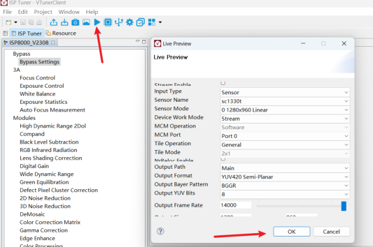

VTunerClient 连接VTunerClient 连接VTunerClient
VTunerClient 如何使用 VTunerClient 验证 2A 如何使用 VTunerClient 验证 2A

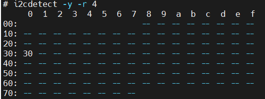

使用 i2cdetect 命令探测总线 id,如果挂在 i2c bus 上的 sensor 可以被探测到,说明 sensor 接入正常,如下图:
../../_images/5-7-3-1.png

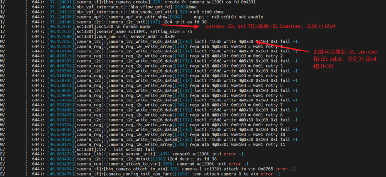

通过 logcat 可以看到 sensor init error, i2c 不通相关的 log
../../_images/5-7-3-3.png

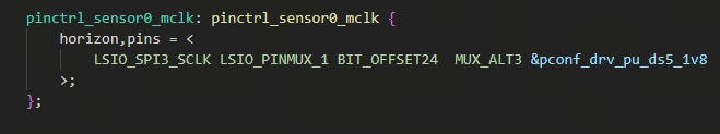

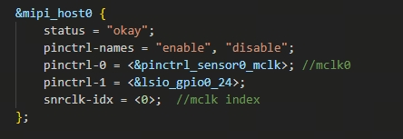

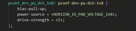

  • MCLK 默认是 gpio pin,当使能 snrclk 或者运行 camera 程序时,mipi 驱动会通过 pinctrl select 将 pin 选择为 mclk 对应的 pin。
    ../../_images/image_20260104-222310.png
  • 想要调整 mclk 驱动电流,则需要修改 mclk 对应的 pin driver-strength。
    ../../_images/image_20260104-222322.png
    ../../_images/image_20260104-222335.png

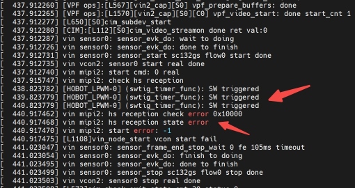

MIPI 无法进入 HS,可能有以下几种可能:
../../_images/5-7-3-4.jpg
可能原因:
1. Sensor 没有正常出流

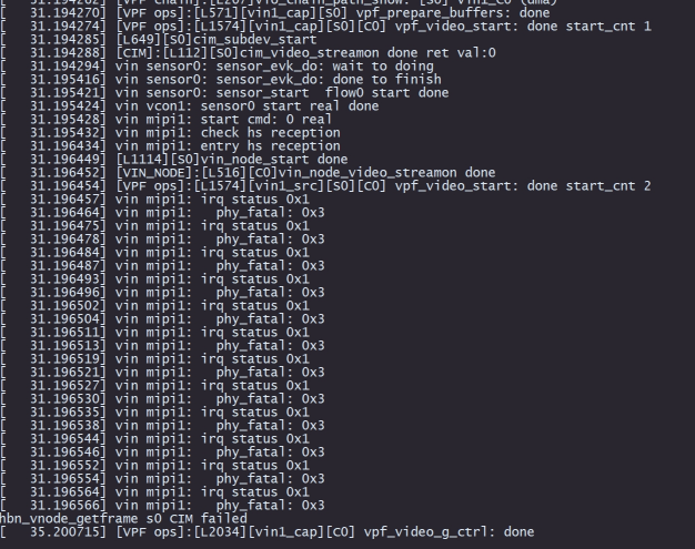

MIPI 报错
MIPI PHY Fatal 报错
../../_images/5-7-3-5.png
MIPI PHY fatal 报错,为 MIPI 物理层报错,表明 sensor 到 X5 MIPI PHY 之间传输有问题,可能的原因如下:
  1. MIPI clk 配置不正确,参见 MIPI 参数确定
  2. MIPI settle 配置不正确,参见 MIPI 参数确定

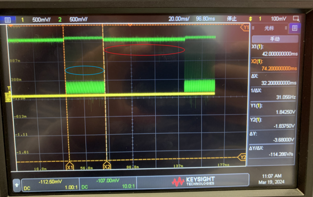

Framelength (VTS)
定义:
  • 帧长,表示 camera 一帧曝光多少行
  • 包括有效高度和消隐区 (VBlank) 的行数
获取方法:
  1. 寄存器读取(推荐):
    • Sensor spec 中一般会提供读取帧长的寄存器
    • 在 sensor 完成初始化后,读取该寄存器并打印出来
  2. 示波器测量:
    • 如果 sensor spec 没有提供,需要实际测量 MIPI data 管脚,一般示波器测量的图如下:
../../_images/5-7-3-8.png
  • 蓝色圈内为有效信号: 32ms,红色圈内为 blanking 信号,长度: 68ms,总长度为:100ms
  • 图像 height 为 1080,则传输 1080 个 pixel 用了 32ms,则加上 blanking 传输的 pixel,可计算出:
  • framelength = 1080 * 100 / 32 = 3375

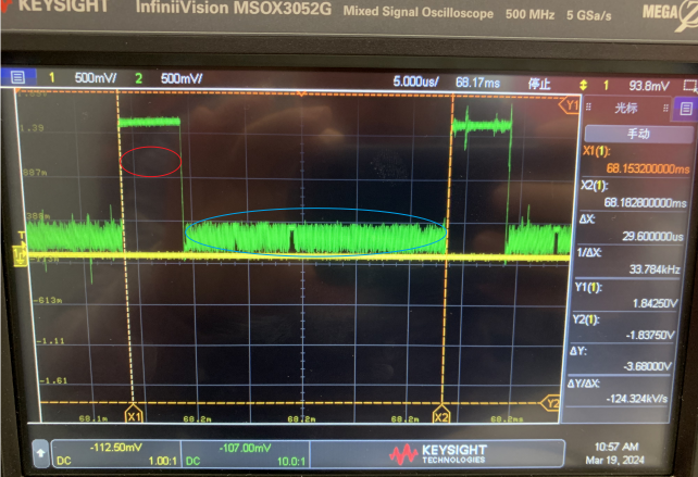

Linelength (HTS)
定义:
  • 行长,表示 camera 曝光一行有多少个 pixel
  • 包括有效宽度和消隐区 (HBlank) 的宽度
获取方法:
  1. 寄存器读取(推荐):
    • Sensor spec 中一般会提供读取行长的寄存器
  2. 示波器测量:
../../_images/5-7-3-9.png
  • 蓝色圈内是一行有效数据信号,长度为 24.2us,红色圈内为 blanking 信号,长度:5.4us,总长度为 24.2 + 5.4 = 29.6us
  • 图像 width 为 1920,则传输 1920 个 pixel 用了 24.2us,则带上 blanking 传输的 pixel,可以计算出:
  • linelength = 1920 * 29.6 / 24.2 = 2348

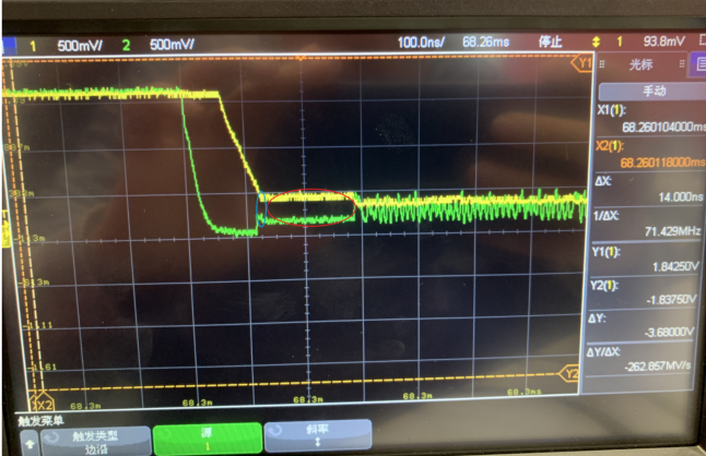

Settle
定义:

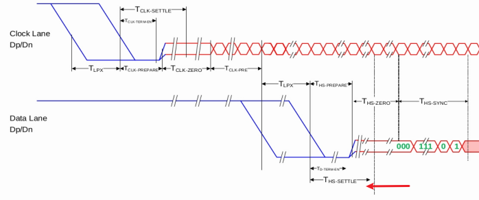

  • Settle 是 MIPI 协议中的概念,先简单介绍一下 settle 信号:
    ../../_images/5-7-3-10.png
  • MIPI 从 LP 进入到 HS 状态时,硬件信号上可能会有一个脉冲信号
  • MIPI 接收器则需要通过延时 settle time,避开这个脉冲信号,再打开接收器,接收 MIPI 数据
  • SETTLE 值由 prepare 和部分 zero 信号组成,如上图所示
获取方法:
1. 使用默认值:
  • 可以使用默认值 0,MIPI 驱动中会自动计算一个能够运行的 settle 值
2. 试错法:
  • Settle 值是一个范围 [0-120]
  • 如果设置不正确则会报 MIPI phy_fatal 错误,类似下图所示:
  • 所以我们可以通过试错法来找到该范围
  • 一般调试阶段,可以从 0 - 120 之间数值尝试,低于某个值 A 会报该错误,高于某个值 B 也会报该错误,则 settle 取 [A B] 的中间值
3. 实际测量法:
  • 可以使用示波器抓取 MIPI data lane(D+ 和 D- 两条 lane 需要同时测量) 从 LP 到 HS 的过程,根据波形直接测量 settle 时长对应的数值,一般示波器测量图如下:
    ../../_images/5-7-3-11.png
    • 蓝色圈内,为 hs-preapre = 14ns
    • 红色圈内,为 hs-zero = 154ns
    • 单位时间 UI = 1s / (MIPI 物理单个 lane clk / 2) = 1s / (405M / 2) = 4.94 ns
    • min = prepare / UI = 14 / 4.94 = 3 UI
    • max = (prepare + zero) / UI = (154 + 14) / 4.94 = 34 UI
    • settle = (min+max) / 2 = 19 UI

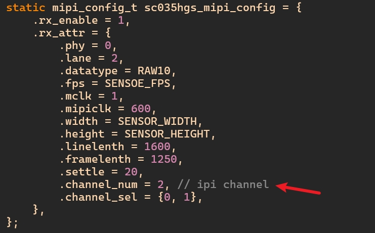

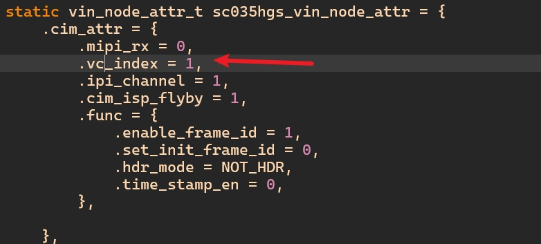

如何配置同一个 HOST RX 多 VC sensor 模组
前提条件:
  • MIPI TX 端(sensor 模组端)需要通过不同的 virtual channel 发送数据
  • 例如:vc0 发送 sensor0 数据,vc1 发送 sensor1 数据
配置步骤:
1. MIPI 配置对应的 channel_num 和 channel_sel
../../_images/image_20260104-224622.png
2. VIN 配置对应的 vc_index
../../_images/image_20260104-224638.png
3. 多 VC 输出配置:
  • 如果需要多个 VC 都输出,则配置多条 pipeline
  • 每条 pipeline 分别配置对应的 vc_index

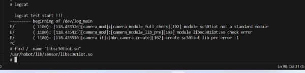

Sensor 库 check 或 load error
Sensor 库 check error,说明 sensor 驱动有问题
../../_images/5-7-3-6.jpg
可能原因:
1. 编译问题:
  • Sensor 编译错误,没有编译正常,就 push 到板端进行加载
2. 框架问题:
  • 编译正常,但是没有按照 HBN 框架来编写
  • 需要按照 sensor 驱动文件添加规则来编写 sensor 驱动

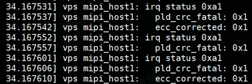

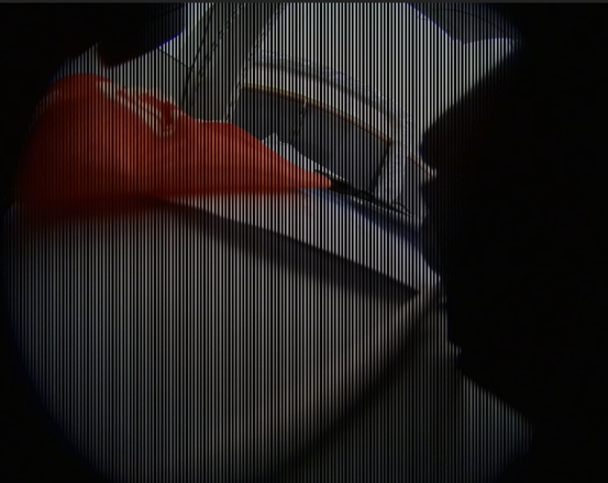

出图表现为有规律的黑色竖条纹,log和图像如下图所示:
../../_images/image_20260105-132939.png
../../_images/image_20260105-133227.png
原因:
  1. 有组 DATA LANE 的 P/N 接反
  2. MIPI 数据是按 byte 拆分给各 lane 传输的,最后再组包解析
  3. 任何一个 DATA LANE 有问题,都会报出 CRC 问题
  4. 若只某一 LANE 上有接反问题,则会出现上述出图有一定规律竖条纹(每隔几个 byte 有 1 个异常 byte 值)
解决方法:
  • 检查硬件连接,确认 DATA LANE 的 P/N 是否正确连接

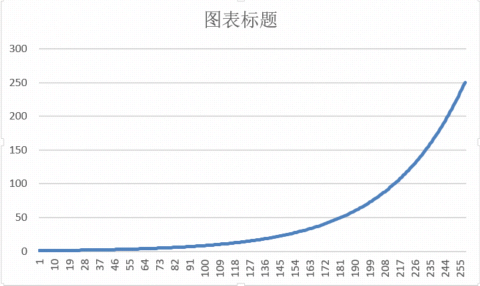

5.17.7.7. gain 索引值和 增益倍率 对照表
  1. ISP(图像信号处理器)的 3A(自动曝光/自动白平衡/自动对焦)算法需要控制 sensor 的增益(gain)。但 ISP 和 sensor 使用不同的增益表示方式:
  2. ISP 增益以倍率(ratio) 表示(如 1x, 2x, 4x,255x),会将倍率转换为 0-255 的索引值 传递给 sensor 驱动
转换公式如下: x = 32 * log₂(gain)
下面是是 gain 索引值 和 ISP 增益倍率 的对照表:

23 1.646 87 6.583 151 26.332 215 105.328
24 1.682 88 6.727 152 26.909 216 107.635
25 1.719 89 6.874 153 27.498 217 109.992
26 1.756 90 7.025 154 28.100 218 112.400
27 1.795 91 7.179 155 28.715 219 114.861
28 1.834 92 7.336 156 29.344 220 117.377
29 1.874 93 7.497 157 29.987 221 119.947
30 1.915 94 7.661 158 30.643 222 122.573
31 1.957 95 7.829 159 31.314 223 125.257
32 2.000 96 8.000 160 32.000 224 128.000
33 2.044 97 8.175 161 32.701 225 130.803
34 2.089 98 8.354 162 33.417 226 133.667
35 2.134 99 8.537 163 34.148 227 136.594
36 2.181 100 8.724 164 34.896 228 139.585
37 2.229 101 8.915 165 35.660 229 142.642
38 2.278 102 9.110 166 36.441 230 145.765
39 2.327 103 9.310 167 37.239 231 148.957
40 2.378 104 9.514 168 38.055 232 152.219
41 2.430 105 9.722 169 38.888 233 155.552
42 2.484 106 9.935 170 39.739 234 158.958
43 2.538 107 10.152 171 40.610 235 162.439
44 2.594 108 10.375 172 41.499 236 165.995
45 2.650 109 10.602 173 42.408 237 169.630
46 2.709 110 10.834 174 43.336 238 173.345
47 2.768 111 11.071 175 44.285 239 177.140
48 2.828 112 11.314 176 45.255 240 181.019
49 2.890 113 11.561 177 46.246 241 184.983
50 2.954 114 11.815 178 47.258 242 189.034
51 3.018 115 12.073 179 48.293 243 193.173
52 3.084 116 12.338 180 49.351 244 197.403
53 3.152 117 12.608 181 50.431 245 201.726
54 3.221 118 12.884 182 51.536 246 206.143
55 3.292 119 13.166 183 52.664 247 210.657
56 3.364 120 13.454 184 53.817 248 215.269
57 3.437 121 13.749 185 54.996 249 219.983
58 3.513 122 14.050 186 56.200 250 224.800
59 3.589 123 14.358 187 57.431 251 229.723
60 3.668 124 14.672 188 58.688 252 234.753
61 3.748 125 14.993 189 59.973 253 239.893
62 3.830 126 15.322 190 61.287 254 245.146
63 3.914 127 15.657 191 62.629 255 250.514

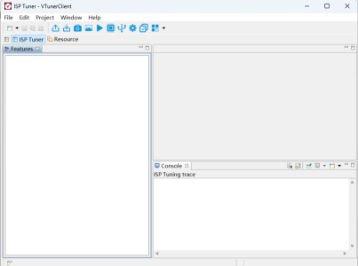

3 PC 电脑端打开 tuning tool 《VTunerClient》
../../_images/5-7-3-12.png

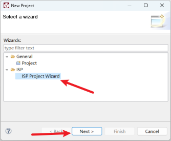

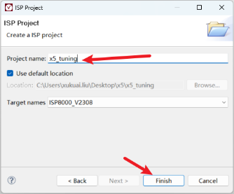

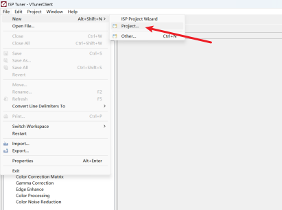

4 新建立一个工程
../../_images/5-7-3-13.png
../../_images/5-7-3-14.png
../../_images/5-7-3-15.png

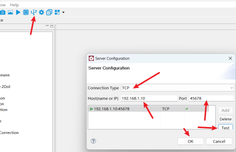

5 通过 TCP 连接到板端。
../../_images/5-7-3-16.png
注意:IP 地址及端口号是固定的,需要按照截图内容填写。点击 Test 按钮后, TCP 后面出现绿色的对钩,说明连接成功,再点击 OK 按钮。
6 连接工程
../../_images/5-7-3-17.png
这里只是简单连接 tuning tool,可以任意选择一个 sensor name,实际 tuning,应该参考工程文件夹下面的 isp_sensor.json 新建立自己项目的 sensor 选项。 执行完上述命令后,便连接完成,ISP tuning 同事可以调试 sensor 效果。

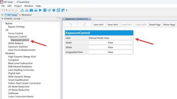

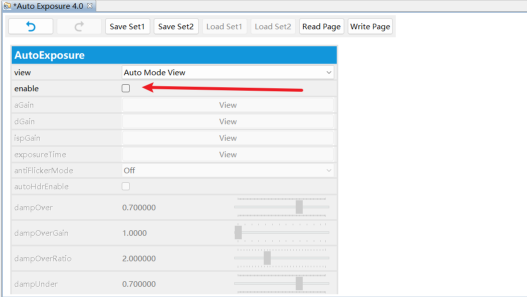

  2. 将 AE 模式切换为 Manual(手动),以便观察与控制调节过程。
../../_images/5-7-3-18.png
如果 Manual Mode View UI 显示为灰色,则需要先进入 auto mode view,点击 disable 按钮,再切换为 Manual Mode View:
../../_images/5-7-3-19.png ../../_images/5-7-3-20.png

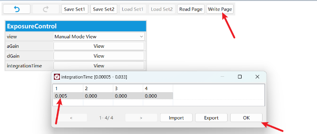

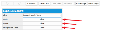

自行设置 aGain,dGain 及 integrationTime 值,来进行验证。 比如,将曝光时间调整为 5ms (记得点一下 Write Page)
../../_images/5-7-3-21.png
