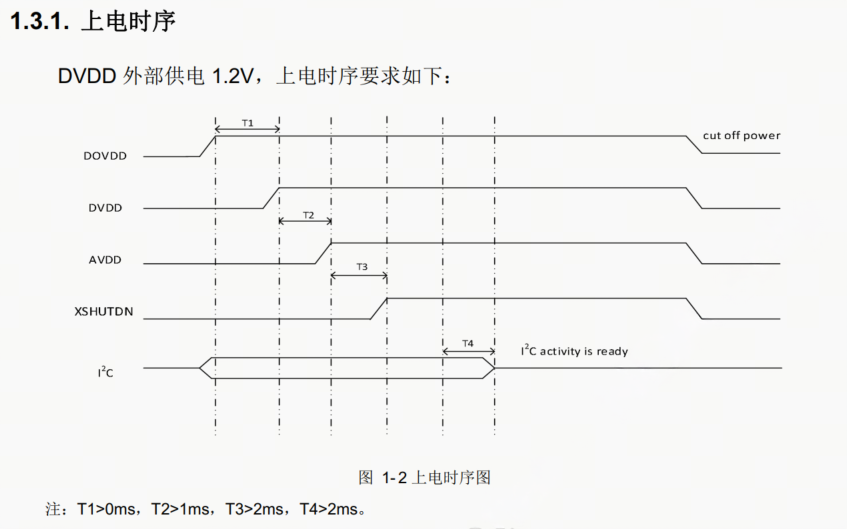

power_on
  2. sensor_poweron 一般在 sensor_init 中调用,只需要控制 XSHUTDN 即可,以下为 sc132gs power_on的代码实现:
../../_images/screenshot-20260210-145501.png

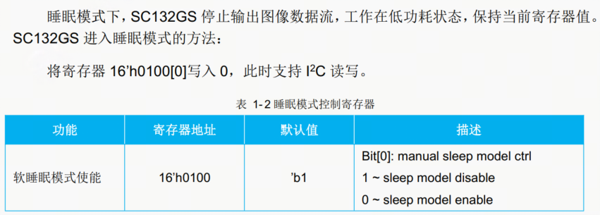

start
  1. start 实现下发开流寄存器0x0100 为0x01,使 sensor 出流。
  2. sensor_start 调用时机为 上层调用 hbn_vflow_start。

stop
  1. stop 实现下发关流寄存器 0x0100 为0x00,使 sensor 关流。
  2. sensor_stop 调用时机为 上层调用 hbn_vflow_stop

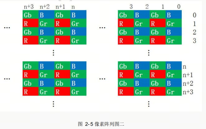

  • sensor_data_bayer_fill(..., 10, BAYER_START_B, BAYER_PATTERN_RGGB);sensor_data_bits_fill(..., 12),0,0位置BAYER_START是 BAYER_START_B,BAYER_PATTERN是RGGB,raw10格式,sensor_data_bits_fill pwl mode 才会用到,这里配置12即可

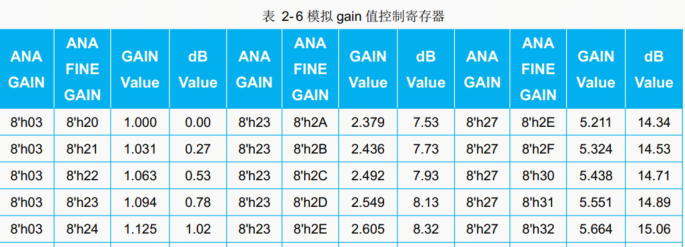

aexp_gain_control
  • 对于 SmartSens 的sensor gain控制,一般采用的是 离散档位 + 精细调节,通常查表是最快的,根据表生成直接填写 agin_lut 和 dgain_lut即可(不需要使用 gain_table.xlsx),比较方便快捷
  • SmartSens 使用 again + dgain 两路 LUT,寄存器为 AGAIN 0x3e08/0x3e09、DGAIN 0x3e06/0x3e07。根据 ISP 下发的 again[0]/dgain[0] 索引查表.
参考文档:
../../_images/screenshot-20260116-103909.png

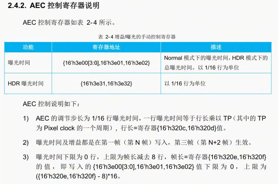

aexp_line_control
aexp_line_control这个函数是主要实现了曝光的控制,主要负责:
  1. 接收ISP 3A算法计算的下发的曝光的行数
  2. 将曝光的行数转换为sensor寄存器值
  3. 配置通过i2c下发给sensor 曝光寄存器
  4. 这里曝光寄存器为 0x3e00、0x3e01、0x3e02。
